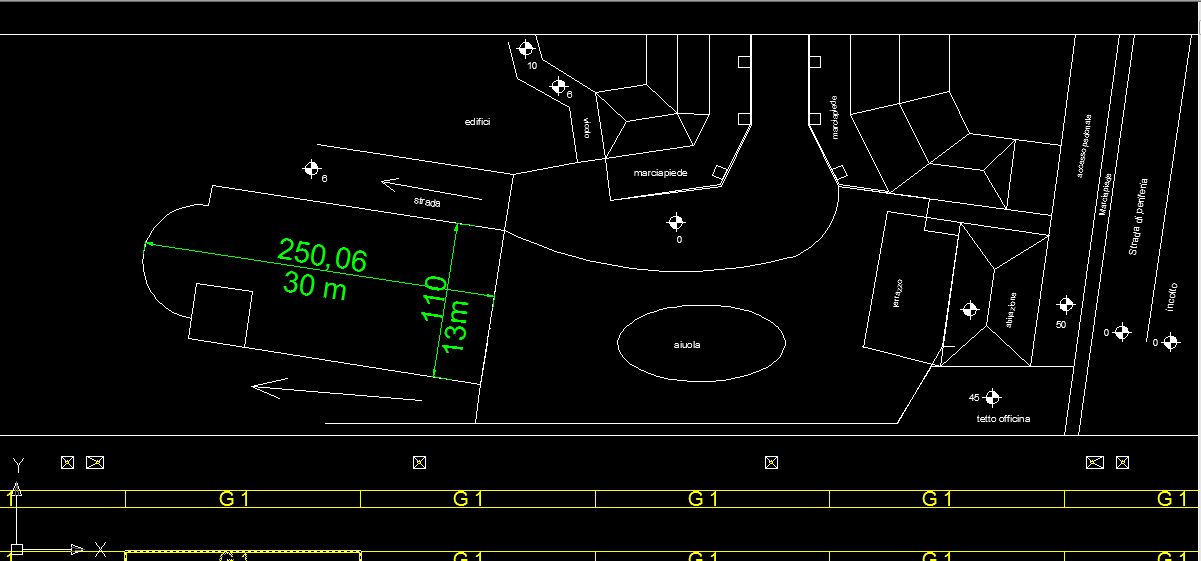

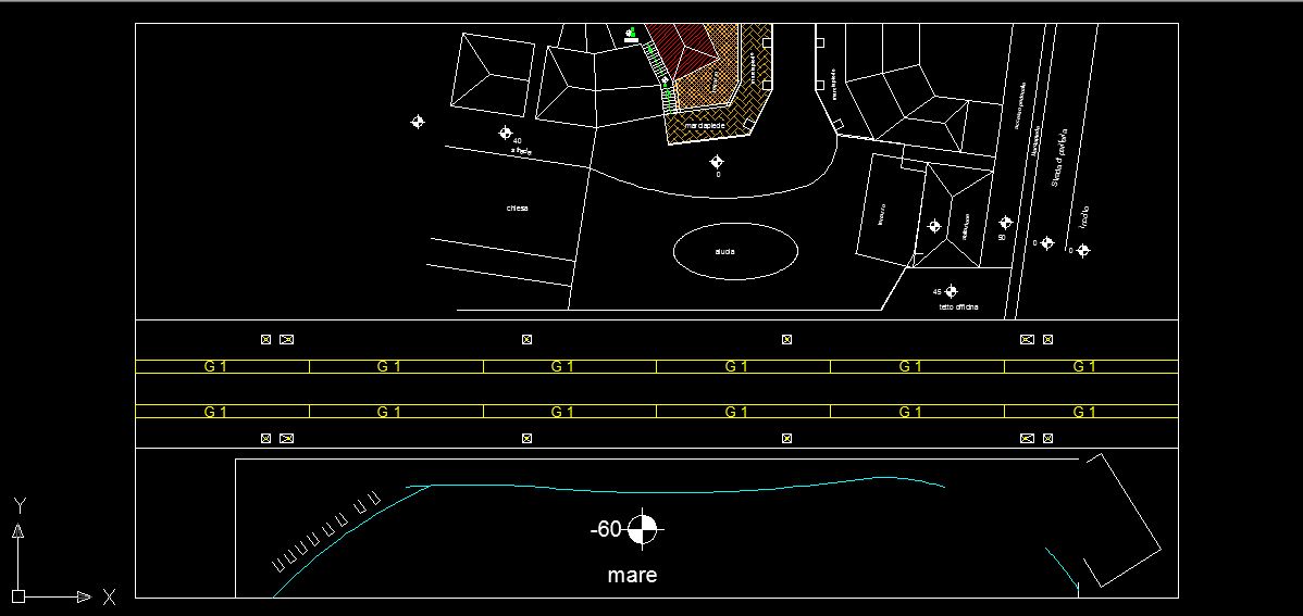

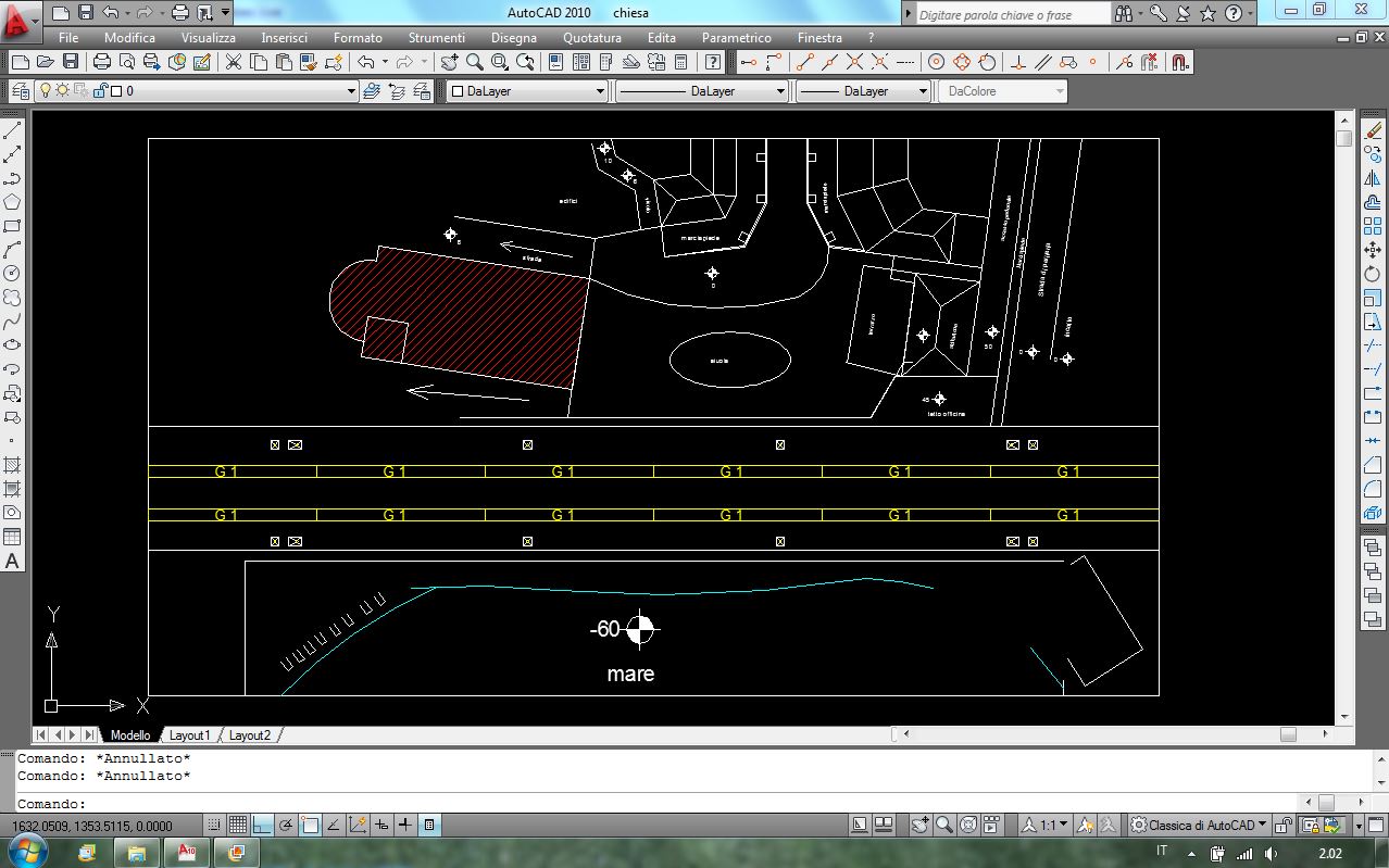

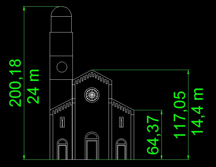

Con molta probabilità il prossimo edificio sarà la chiesa. Dopo le prime prove fatte quasi un anno fa, adesso ho iniziato a buttare giù alcuni disegni.
167,01 KB
La chiesa sarà collocata nel punto indicato in foto sopra
Le misure, a grandi linee, le seguenti (espresse in mm e con corrispondenza al vero)
47,32 KB
92,5 KB

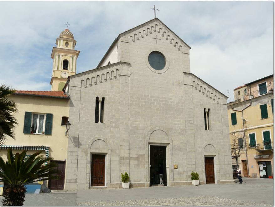

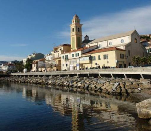

Per la realizzazione mi sono ispirato a queste chiese liguri
Chiesa di Santo Stefano al Mare
94,85 KB

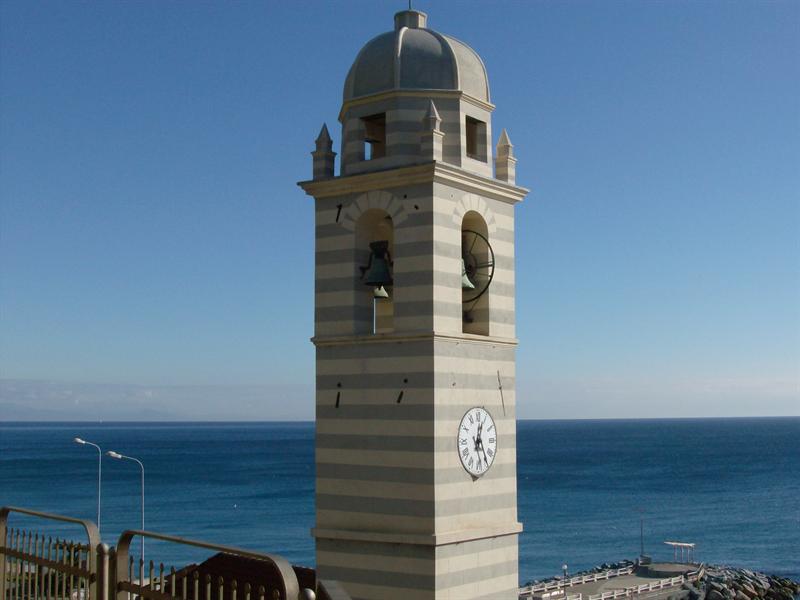

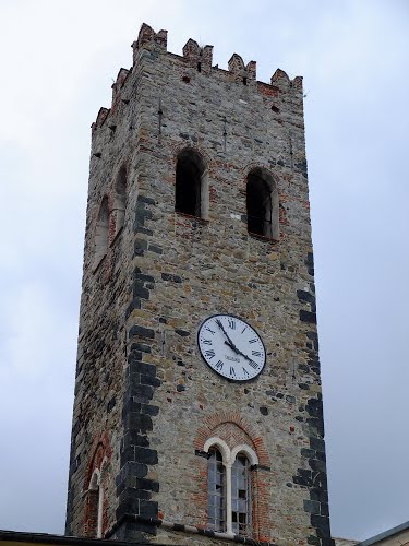

Campanile chiesa Celle Ligure
40 KB

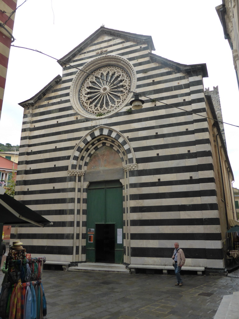

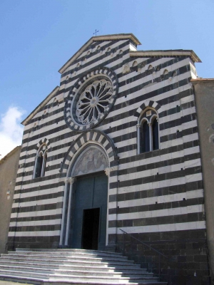

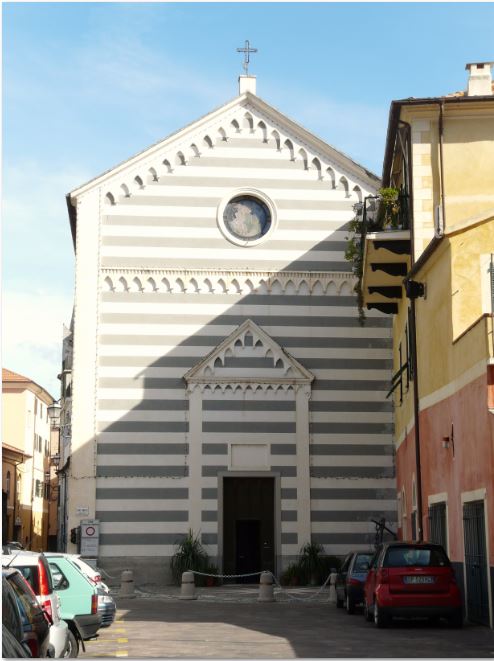

Mentre la decorazione sarà quella a bande bianche e nere tipica di diverse chiese liguri
103,22 KB
Poiché le misure sono state tutte ricavata in maniera approssimativa ed adattate al contesto (in particolare la lunghezza della chiesa è stata accorciata), realizzerò dei prototipi in polistirolo. Intanto però fatemi sapere se notate grosse sproporzioni nelle misure. Nei disegni vi è la misura in mm per la scala 1:120 e quella in metri che corrisponde al vero. In particolare, notate l'altezza massima della chiesa, che mi pare un po' bassa (14,4 m). Fatemi sapere anche se notate incongruenze tra stili/periodi storici, nella fattispecie se il campanile in foto può andare bene con la chiesa di Santo Stefano al Mare (prima foto) e se questa chiesa può assumere una decorazione a bande bianche/nere.
Re: MODULO "Riviera di Ponente"
#681 Messaggio da liftman »
Io credo che visto che fai il modello le proporzioni le vedi meglio, e poi non credo che esista una "regola"... esistono chiese strettissime e lunghe come alte e tozze. In fin dei conti visto che è una cosa di fantasia in qualsiasi modo la fai va sempre bene.
Visto che hai deciso per le "righe", personalmente preferisco l'ultima foto come dimensione del rosone e forma del portale.

come dice Rolando, l'ultima è tipicamente ligure, le strisce bianche e nere sono in pietra, quindi maggiormente marcate, mentre quelle del campanile sono dipinte e non molto usate da noi.

Molto bene, grazie a tutti per le verifiche e consigli. Per le proporzioni, in effetti non è un grosso problema, ne esistono di tutte le forme. Più che altro mi interessava non ci fossero contrasti di stile, per esempio un campanile in uno stile e la facciata in uno non corrispondente al periodo storico. Questo, all'occhio di un attento osservatore, appare. Anche se in realtà possono esserci casi di aggiornamenti e restauri che possono far convivere stili diversi.
Ho scelto quella facciata e quel campanile perché, nonostante non propriamente semplici da realizzare, sembrano essere i più semplici modelli esistenti.

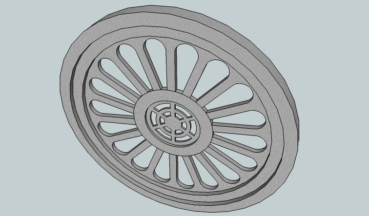

#690 Messaggio da stizzy »
stizzy ha scritto:
Fabrizio ha scritto:
P.S. Stefano, credo che poi avrò bisogno del tuo aiuto per la realizzazione di alcuni particolari della chiesa (cornici ed elementi del campanile). Credi sia possibile farli con una stampante 3D?
Nessun problema per la stampa. Ovviamente si dovrà realizzare il modello 3D per ciascun oggetto.
Esempio di rosone
178,42 KB

La facciata sarebbe questa
94,85 KB
Ma con decorazione a bande nere e bianche
Il campanile questo
40 KB
Se sai darmi qualche indicazione, magari modificando qualche dettaglio per rendere tutto "omogeneo", sarebbe un bene :wink:

Molto bene Stefano. Il rosone è proprio l'unico elemento che ho già. Però saranno da realizzare tutti gli altri. In particolare le decorazioni oblique, i cornicioni del campanile e quelle" torrette" che circondano la parte terminale a cupola.

Tra questi due elementi, grosse incompatibilità non ce ne sono, la facciata è un tipico rifacimento novecentesco mentre il campanile è ottocentesco.
Il fare tutto a bande bianche e nere uniformerà maggiormente gli stili.

Ho fatto delle prove con un modello della chiesa, ma mi è sembrata da subito troppo imponente. Ho quindi deciso di realizzarne una più piccola, una chiesetta. Gli esempi erano questi

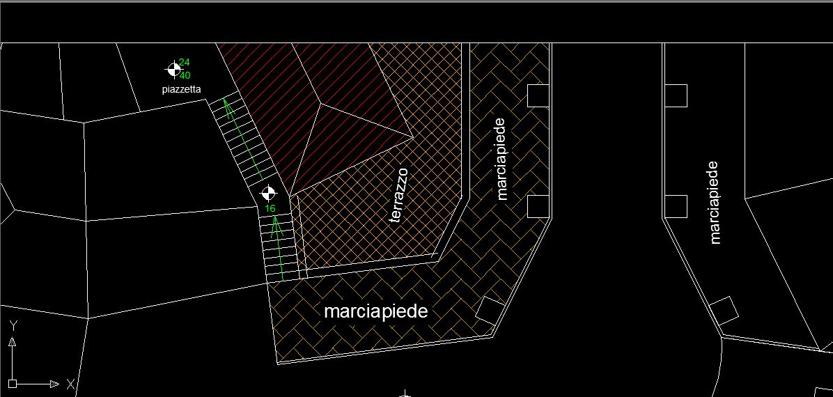

Ecco il nuovo "lotto edilizio"
89,05 KB
120,16 KB
Al piano terreno ci saranno due negozi (tabaccheria/articoli regalo/giornalaio e panificio) su antistante largo marciapiede (ristrutturazione e pedonalizzazione anni 2000 del borgo), ci sarà una scalinata in salita e una piazzetta sul retro. Un edificio sarà dotato di terrazzo sul tetto.
129,7 KB
124,85 KB

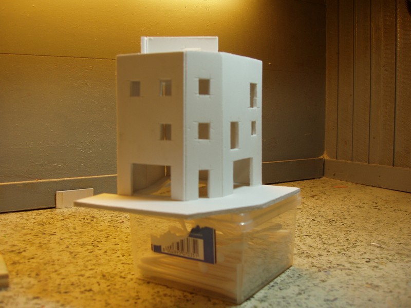

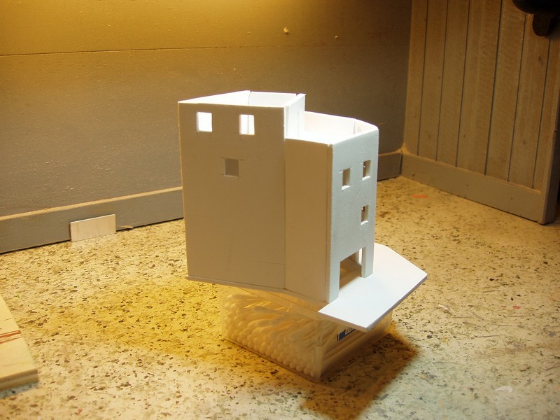

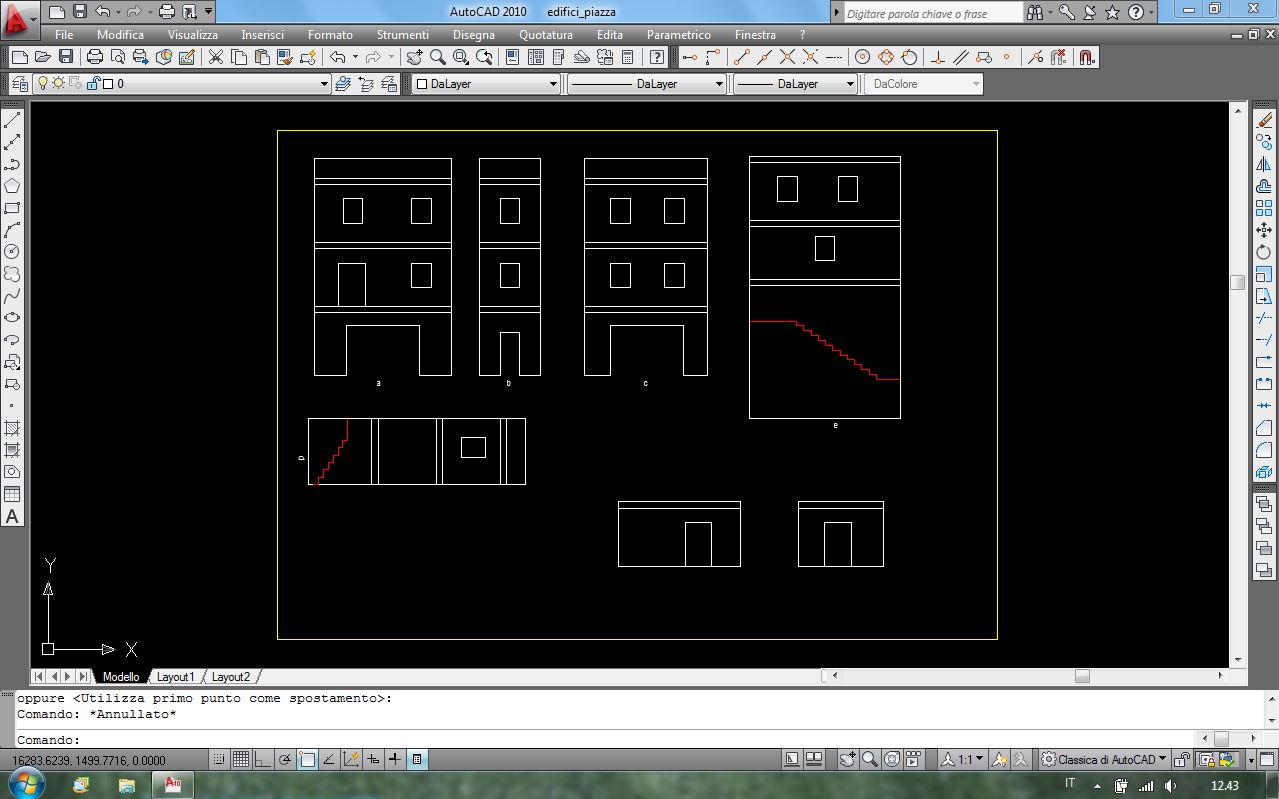

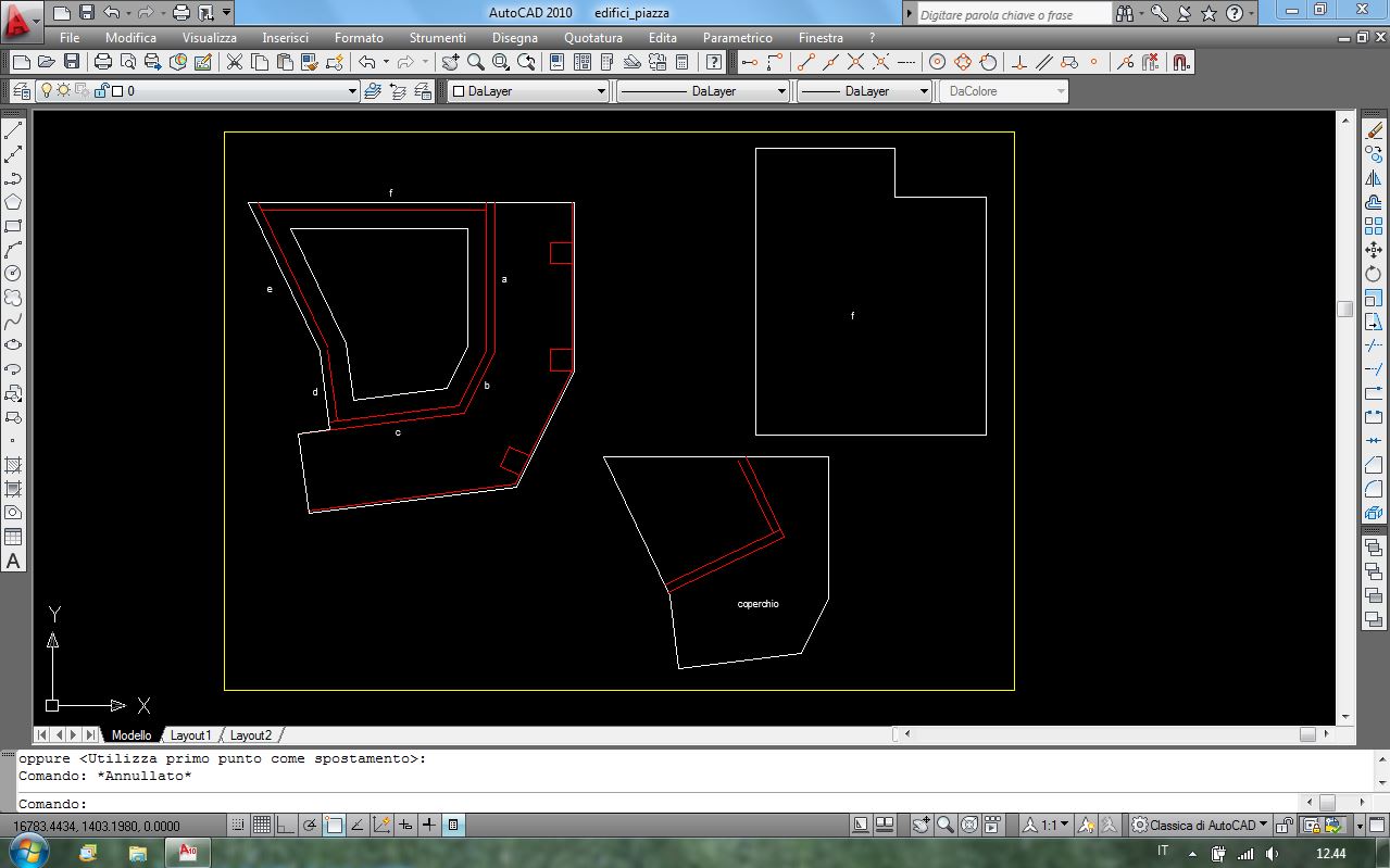

Ecco il primo step della realizzazione dei nuovi edifici "edifici della piazza"
101,35 KB
133,87 KB
127,32 KB
ho stampato i disegni, quindi applicato la carta sul forex ed eseguito tagli e incisioni. Poi ho smussato tutto con carta abrasiva e rifinito con lima l'apertura delle finestre. Successivamente ho montato l'edificio. Per il fissaggio ho usato cianoacrilato.
Lo step successivo è la stuccatura

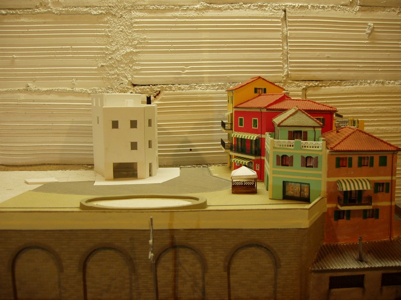

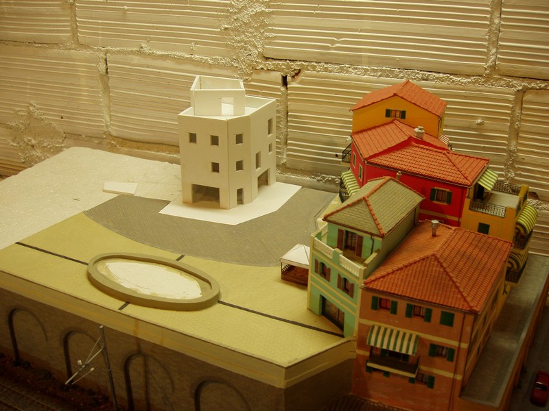

Edificio collocato sul modulo
134,53 KB
144,24 KB
