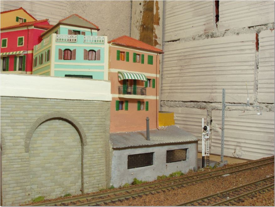

Questa?
A me sembra molto bella...
Esatto Andrea, non mi convince. Così facendo sembra che ci sia una parte anteriore non edificata e una parte posteriore edificata. La ferrovia sembra fare da divisione alle due zone. Invece io vorrei ottenere l'effetto di una ferrovia che transiti all'interno del borgo.
Visto che però in diversi mi dicono che il lavoro è ben riuscito, forse, prima si agire, è meglio che io realizzi anche la testata sinistra.
Li ci saranno una spiaggia e lo stabilimento balneare (che saranno solo accennati e daranno l'impressione di continuare verso l'osservatore).
Intanto, magari, posso cominciare a delimitare gli spazi attorno alla casa e farci un giardino..... magari va meglio.

Scusa Fabrizio, ma se "volevi ottenere l'effetto di una ferrovia che transiti all'interno del borgo", avresti dovuto far rientrare la ferrovia verso il lato operatore, ed edificare anche dal lato opposto. Così com'è l'effetto che cerchi non c'è (o almeno non completamente), ma di certo non è una cosa "brutta" da vedere, la Liguria è piena di scorci molto simili. Certamente il fatto che la parte anteriore del modulo sia ancora spoglia e candida non aiuta, prova ad appoggiare delle striscie grigie sul frontone sotto la ferrovia e un foglio blu dove ci dovrebbe essere il mare e rifai le foto...

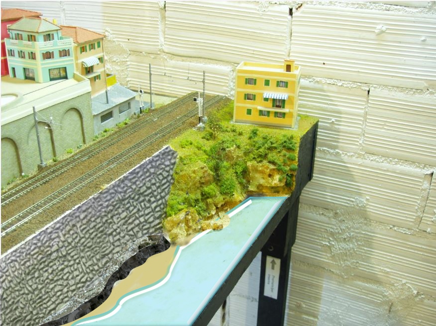

Fabrizio ha scritto:
Tanto per vedere la cosa sotto un aspetto diverso, ho fatto un'elaborazione della foto (senza perdere troppo tempo, ma il risultato è accettabile).
283,27 KB

Re: MODULO "Riviera di Ponente"
#607 Messaggio da Fabrizio »
Si Rolando, in effetti avere il frontale ancora spoglio non aiuta. Prima di fare modifiche, magari, è meglio attendere la fine dei lavori. Del resto, a modificare, c'è sempre tempo.
Per il fatto di portare indietro la ferrovia, al momento della progettazione, ci avevo pensato.
Poi ho considerato che in un metro di lunghezza (meno di 120 metri al vero, considerando i due tratti rettilinei sulle testate) sarebbe stato esteticamente poco opportuno fare due curve. Inoltre, essendo il primo modulo che costruivo, volevo limitare il più possibile le difficoltà tecniche.
Ora che il modulare si evolve, vedendo i moduli realizzati, molto probabilmente agirei diversamente.
Ma a quel tempo era uno dei primi moduli ad entrare in cantiere e non avevo ancora sufficiente esperienza. Soprattutto perché ero abituato in H0 e invece, con la TT, si può lavorare un po' meglio sulla scenografia, vista la maggiore riduzione. Beh, pazienza, del resto l'esperienza qualcosa serve :wink:

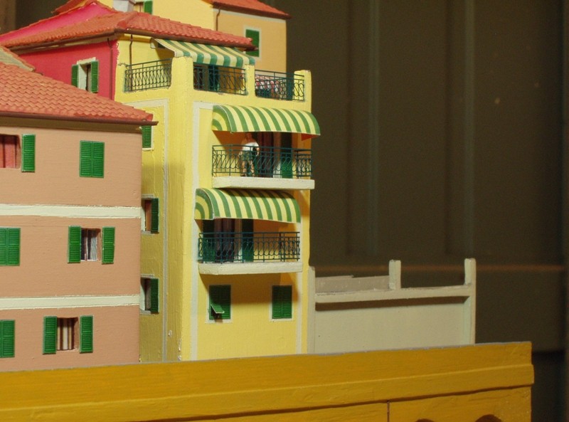

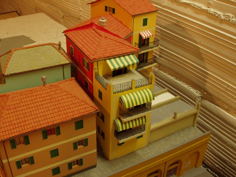

Ho iniziato la posa delle ringhiere sulle case esistenti.
Le ringhiere sono quelle realizzate da me e Edgardo (a dire il vero ha fatto tutto Edgardo, io le ho solo disegnate) disegnate in diverse varietà e studiate con forme che permettono di adattarle a qualunque situazione. Le ho pensate così perché sul mio modulo sono richieste diverse tipologie, varianti e misure. Con simili forme (molti elementi verticali e assenza di lunghi tratti obliqui) le posso adattare bene alle necessità, per le case già fatte e a quelle ancora da fare.
http://www.scalatt.it/GAS%20TT_vantaggi.htm
topic.asp?whichpage=-1&TOPIC_ID=12213&REPLY_ID=154122
Sono ringhiere sia moderne che vecchio stile e sono disegnate in modo da poter essere tagliate in varie misure e piegate senza snaturarne l'aspetto.
Le lastre fatte da Edgardo sono di ottima fattura, l'incisione e nitida e perfetta.
Le ringhiere di vecchio tipo le ho verniciate, mentre alcune di quelle moderne le ho lasciate al naturale, per simulare quelle in alluminio anodizzato.
Per la verniciatura, vista la finezza del prodotto, ho preferito l'uso dell'areografo. Si può fare anche a pennello, ma occorre usare un colore diluito (meglio forse alla nitro) onde evitare di occludere la fine incisione con la vernice.
Ringhiera lasciata al naturale che simula una ringhiera moderna in alluminio anodizzato

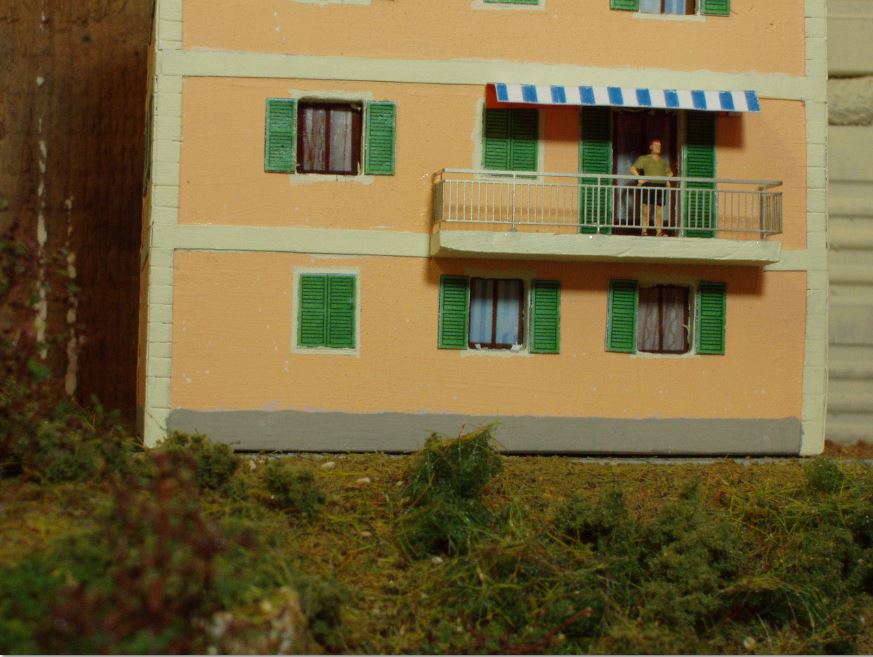

89,32 KB
Ringhiera (stesso tipo) verniciata in verde
75,14 KB
105,11 KB
Nei prossimi giorni poserò anche le altre ringhiere.
Nella lastrina ci sono anche altri tipi di ringhiere, i dehors, le antenne e altri dettagli per arredo urbano, che però monterò dopo essermi procurato un saldatore. Il montaggio dei dehors e delle antenne, infatti, richiede piccole saldature.

Intanto diciamo che i mattoni imbiancati, come si vede dall'ultima foto, sono fuori scala... :cool: :cool: :cool: :cool: :cool: .
Per il resto veramente tutto bello, complimenti a te e a Edgardo.
Condivido il commento di Adolfo: piano piano sempre meglio e aggiungo: sempre più vicino alla sconfitta :cool: :cool: :cool: :cool: :cool: .

Mah.... non è detto. Intanto sono passati 4 mesi e ho messo solo due ringhiere :cool:
Messaggi: 11331
#620 Messaggio da Fabrizio »

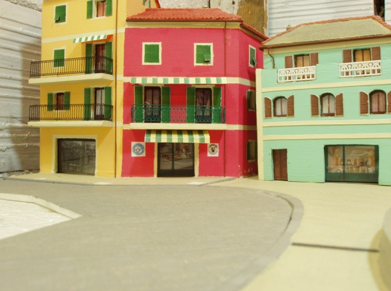

Ecco le altre ringhiere installate
100,19 KB
103,31 KB
153,57 KB
Quelle nere ho deciso di verniciarle a pennello, perché non avevo voglia di ripulire l'aerografo dopo l'uso. E' stata una cattiva idea. La vernice diluita aggrappa male sul supporto (se non si diluisce impasta tutta la incisione), occorrono molte mani per ottenere una buona copertura e si impasta facilmente tutta la fine incisione. Decisamente meglio usare l'areografo. Conviene staccare dalla materozza tutte le ringhiere e verniciarle in una volta sola ad aerografo. Purtroppo, per avere colori diversi, ogni volta va pulita l'aeropenna [8]. Tuttavia si fa prima e si ottiene un risultato migliore.

Eh si e' proprio questo il cruccio di dover usare l' aerografo. E comunque credo che vale la pena avere qualche fastidio in iu' per
ottenere poi un risultato brillante. Comunque il mio non vuol essere un monito nei tuoi confronti, Fabrizio, ma una semplice
valutazione. Spesso fatichiamo tanto per poter produrre qualcosa e poi per una ns. errata valutazione il risultato finale viene inficiato........ :wink:
Al di la di questo stai facendo un bellissimo lavoro !! :cool: Saluti. Egidio. :cool:

Fabrizio io sinceramente non noto la differenza tra quelle ad areografo e quelle a pennello, secondo me hai ottenuto un bellissimo risultato in entrambe, complimenti :wink: Massimiliano :cool:

Si. l'effetto finale varia poco. Più che altro è il lavoro che è diverso. Con l'areografo si eseguono i passaggi in maniera normale, la vernice non imbratta e si danno diverse passate fini che asciugano abbastanza rapidamente. Con il pennello invece si tribola :sad: Alla fine, meglio il lavoro di pulire l'areografo :wink:
