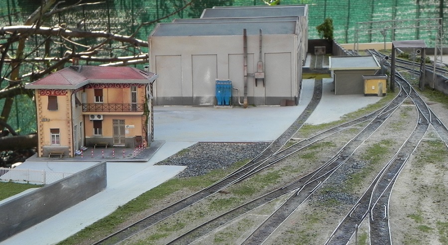

Giuseppe, inanzi tutto ti chiedo in che materiali e come hai realizzato le cassette di posa del contatore gas che si vede qui. Davvero, dettagli raffinatissimi.
....Immagine
241,9 KB
Quanto al posizionamento dell'edificio, so che in tanti storceranno il naso, ma secondo me nell'osservare plastici ci vuole fantasia. Essendo necessario "tagliare" la scena, occorre lavorare di fantasia e secondo me bisogna resistere alla tentazione di collegare tutto all'interno del modulo, come a far sembrare che tutte le parti del modulo siano raggiungibili dal modulo stesso. Non so se mi sono spiegato. Osservando il vero, ogni scena, non è avulsa dal contesto circostante e non ha "accessi" e "confini". Quindi, la palazzina sta bene anche li, anche se non c'è accesso al deposito. La ferrovia potrebbe, in quel punto, attraversare una zona dove a destra c'è il deposito e a sinistra una zona di uffici e servizi, magari collegati tra loro da un collegamento non riprodotto nella scena del modulo. Non so se ho reso l'idea.
E' come la palazzina sul mare del mio modulo. Da dove si accede? Dal modulo no....l'accesso è in teoria dalla parte frontale, non riprodotta.

La cassetta è realizzato con materiali "di spoglio".
Gli sportelli sono presi dal musetto di una 245 Lineamodel scala N.
Le misure erano perfette.
La retina l'ho ritagliata da un pezzo di scarto di un carro sempre scala N.
Le tubature sono in evergreen.
Per i muri ho usato cartone e forex, i serramenti sono quelli messi a disposizione dei soci GAS TT.
Il tuo ragionamento sulla collocazione ha una sua logica.
A me, comunque, piace anche vicino al cancello d'ingresso.
219,95 KB
Sarebbe la più logica, adesso appare un po' isolata (contribuisce a questo effetto il fatto che non sia piantata nel terreno, ma appoggiata sulla sua base), ma quando ci saranno gli edifici dietro, potrebbe non essere così.
Comunque, negli spazi fuori deposito metterò sicuramente qualcosa, sia a destra che a sinistra.

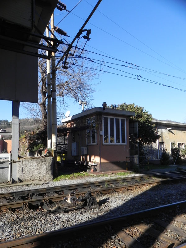

Mi spieghi invece la funzione al vero di tale costruzione?
Messaggi: 7725
Re: MODULO "Deposito Locomotive"
#514 Messaggio da giuseppe_risso »

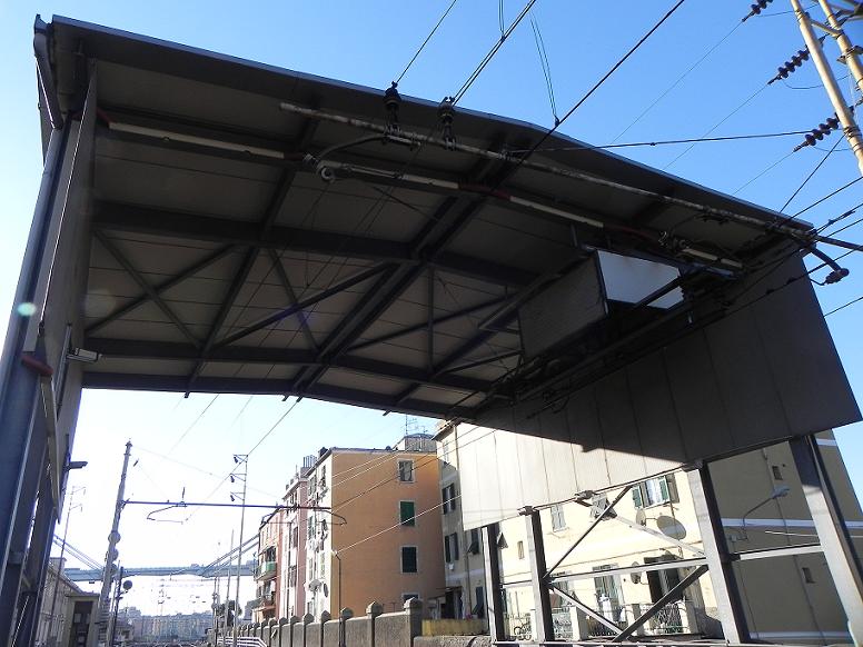

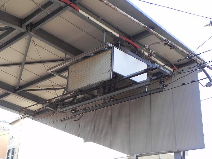

Era uno degli oggetti misteriosi che si vedevano dal satellite.
Quando ho visitato il deposito di Rivarolo mi hanno spiegato che sotto la tettoia c'è un'apparecchiatura che misura se la pressione dei pantografi sulla linea aerea è corretta e si trova all'ingresso del deposito.
84,83 KB
64,18 KB
Il baracchino che si vede dietro ospita le apparecchiature di lettura.
133,93 KB
Per ora ho fatto la tettoia.
Poi (molto poi :grin: ) metterò la linea aerea e l'apparecchiatura.

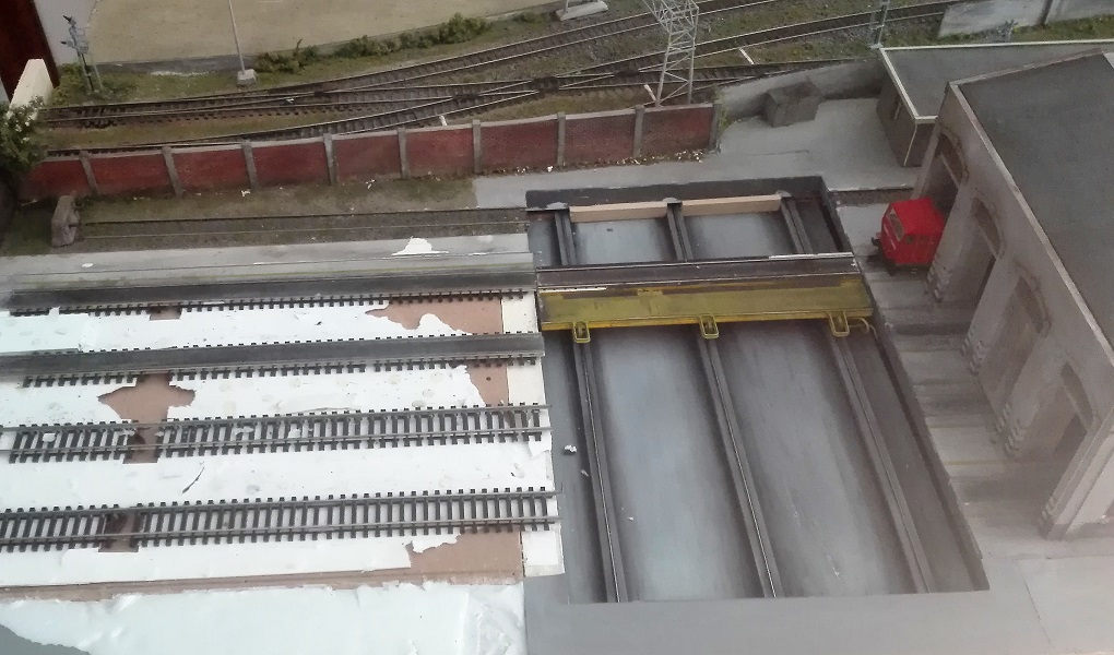

Caro Fabrizio, ho rimesso mano ai moduli e ho cambiato il sistema di movimentazione del trasbordatore.
Funziona.
E questa potrebbe sembrare una bella notizia per te, non fosse che ho deciso di migliorare l'allineamento dei binari e quindi ho smontato uno dei deposti.
in sostanza: un passo avanti e due indietro.... :cool: :cool: :cool: :cool:

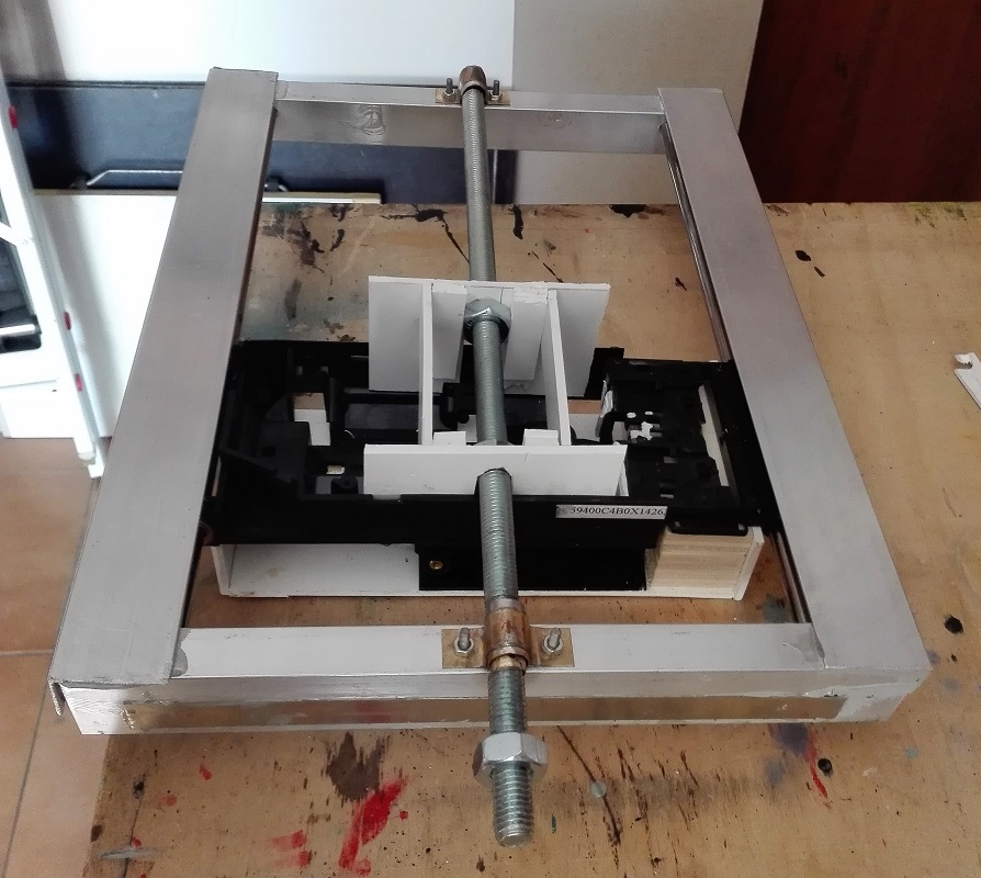

Messaggi: 7725
#520 Messaggio da giuseppe_risso »
Per Fabrizio ed Ed.

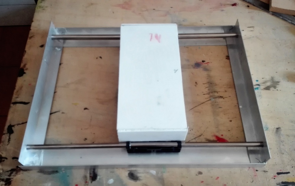

Il sistema adottato per il movimento del trasbordatore era basato sul gruppo di traino di uno scanner (o stampante, non ricordo).
Però era poco preciso e i binari restavano troppo staccati dal ponte.
Ora ho usato una doppia guida (sempre ricavata da scanner e stampante), ma chi movimenta il tutto è una robusta barra filettata di 1 cm di diametro.
Il movimento è manuale, basterebbe collegare il motore passo passo e riprogrammare arduino per renderlo automatico, ma non me la sento di coinvolgere nuovamente mio figlio.
Da quando mia moglie è peggiorata si fa carico di tutto quello che riguarda la nostra ditta.
Basta e avanza.
Quindi vai di manovella e pazienza se non c'è un movimento fluido come con il motore.
In fondo non so se uscirà mai da qui dentro.
Come dicevo, ho anche dovuto spostare tutti i binari di uno dei due depositi, ma ora va decisamente meglio.
Appena sistemato metto altre foto.
Intanto queste mostra come funziona la vite senza fine che ho creato.
156,63 KB
226,06 KB

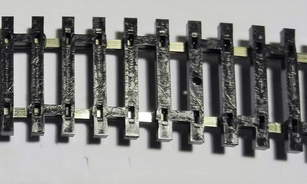

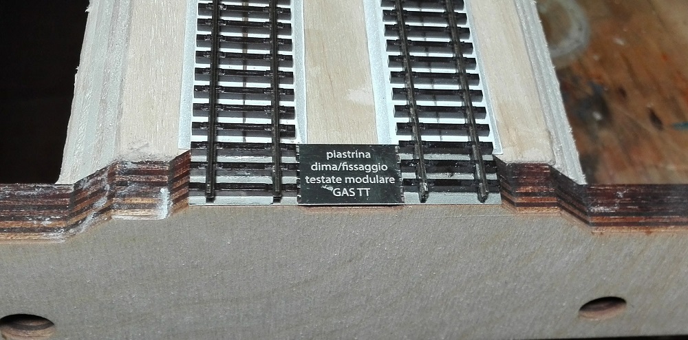

Dato che sul lato destro (per chi osserva) lo scambio che immette all'interno del deposito è quasi a filo del modulo, i due moduli attuali, non permettevano di far arrivare una loco dalla piena linea e retrocedere all'interno del deposito. Ho deciso, quindi, di creare un terzo modulo che permettesse questa manovra.
Sarà un doppio binario rettilineo con attorno un ambiente industria.
Ne ho approfittato per fare piccole sperimentazioni.
Intanto ho usato le piastrine che avevo studiato per un facile allineamento delle testate.
171,36 KB

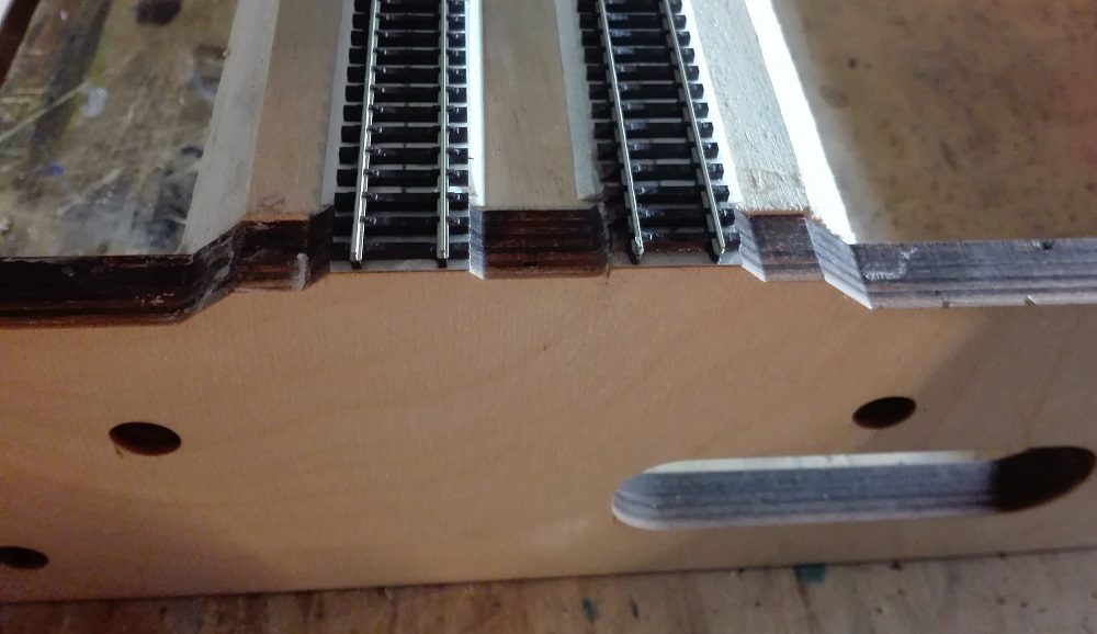

In un primo momento le avevo fatte con l'impronta delle traversine, poi ho capito che era più semplice farle così, c' è una parte centrale rialzata a cui devono essete appoggiate le traversine e le rotaie devono semplicemente essere messe a filo modulo, meglio un pelino meno.

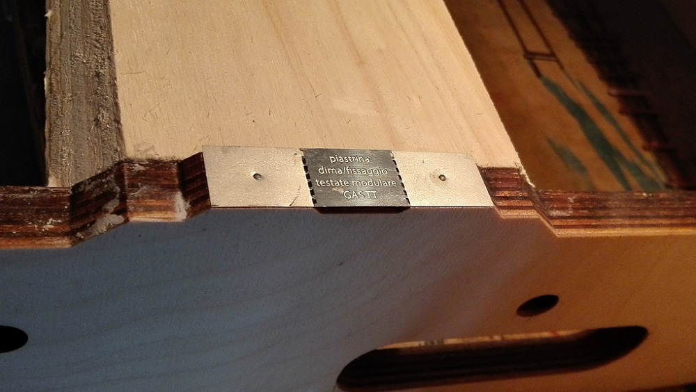

Una volta certi della posizione si incollano le piastrine e si fissano ulteriormente con un paio di chiodini.
181,59 KB

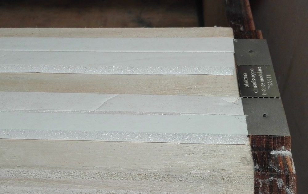

Altra novità: al posto del sughero, sotto alle traversine ho creato un piano con del laminil ( O poliplat che dir si voglia) spesso 4 mm.
E' leggerissimo, si taglia benissimo anche inclinato come la massicciata, ed è fonoassorbente, il che fa viaggiare le loco senza rimbombi.
Una volta tagliato si incolla con vinavil.
208,3 KB
Sul laminil ho posizionato i binari e, assicuratomi del loro preciso collocamento, li ho incollati con cianoacrilico, ma qualunque colla va bene.
135,83 KB
Con i binari ben fissati è stato semplicissimo eliminare la parte centrale della piastrina già indebolita dal tratteggio fotoinciso.
A mio parere, i vantaggi sono notevoli.
Il principale è che non si devono eliminare traversine lasciando fino al bordo quelle originali a differenza di altre realizzate con materiali diversi.
Il sistema è velocissimo, pratico e sicuro del risultato.
Non servono saldature o fissaggi con viti difficili da mascherare.
Sulla robustezza, non dovrebbero esserci problemi, quando la massicciata sarà incollata e formerà un blocco unico con traversine e rotaie, difficilmente ci saranno distacchi.

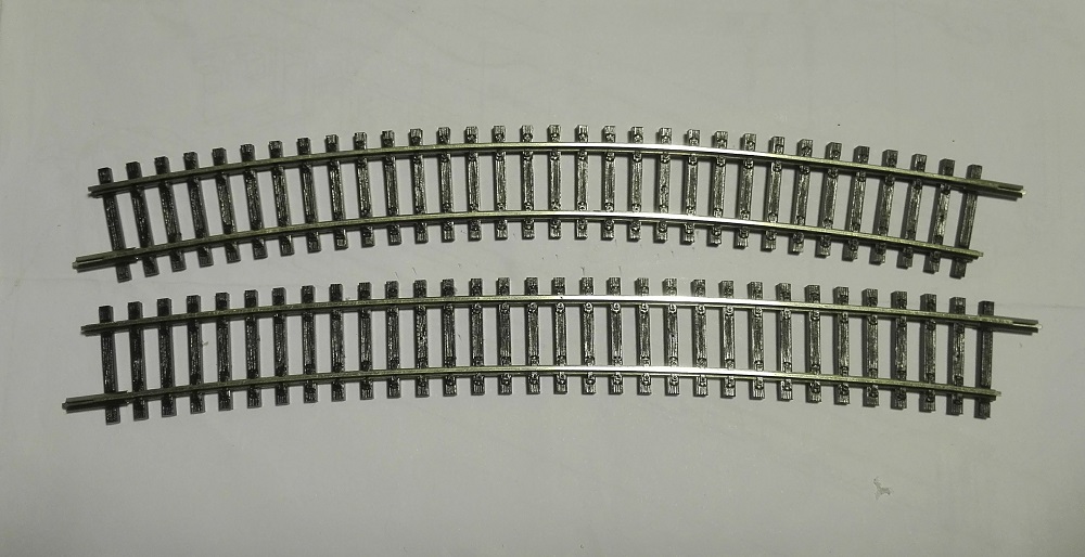

Sempre in vena di piccoli esperimenti :grin: , volevo creare un raccordo industriale, ma il binari curvo che avevo era di raggio non troppo ampio e volevo renderlo più credibile.
Il sistema è semplicissimo: ho preso il binario curvo e ho eliminato dal retro i collegamenti tra le traversine alternativamente.
232,62 KB
A questo punto lo si può incurvare come si vuole. Così è come serviva a me, ma si può raddrizzare ulteriormente. Chiaramente il filo delle rotaie non coincide più e bisogna accorciare quello più lungo.
152,3 KB
