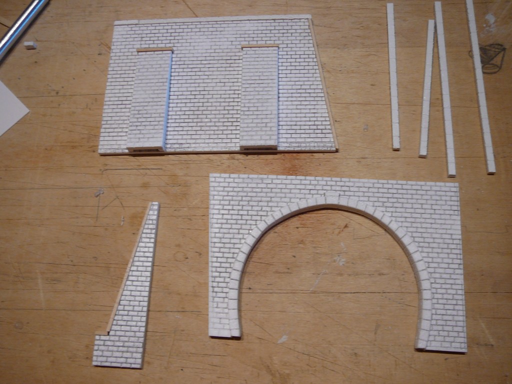

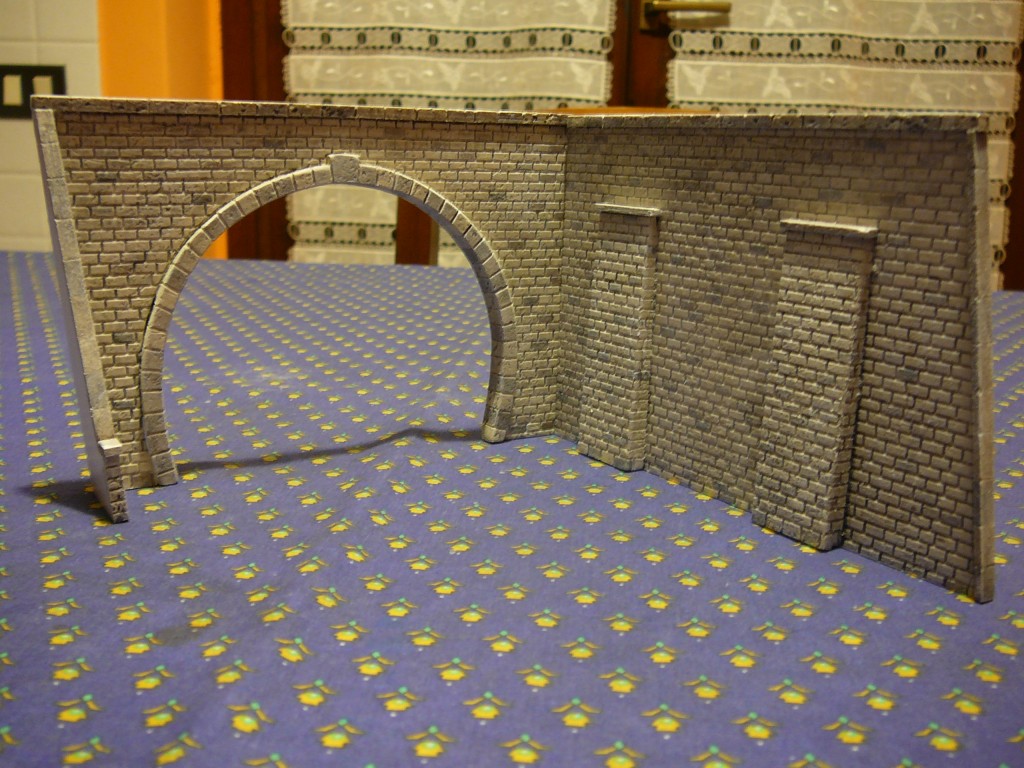

Scusate la monotonia ma con due gallerie devo realizzare quattro portali !
Ecco il numero 3:
178,84 KB
231,44 KB
Il disegno è praticamente uguale ai precedenti ma con il muro di contenimento verticale perchè sarà in prossimità della testata tra i 2 moduli.

@Saverio: immagino che tuoi portali non saranno TT quindi se ti può essere utile ti posso inviare il sorgente inkscape. Ha come estensione .svg e non riesco a caricarlo.
(comunque non c'è nulla di originale, è la copia della norma nem sui portali)
@Adolfo: forse la tua non era una domanda ... comunque per incidere il forex uso una fresetta da dentista che incide meglio e "scappa" meno del normale punteruolo.

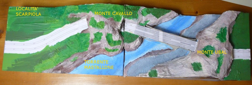

Oggi riunione di famiglia per decidere la toponomastica del modulo.
Abbiamo deciso di battezzarlo modulo "Torrente Mastallone" dal nome di un piccolo torrente della Valsesia.
Dalla stessa zona abbiamo preso i nomi per i rilievi montuosi e per la località dove soregeranno alcune baite.
105,32 KB

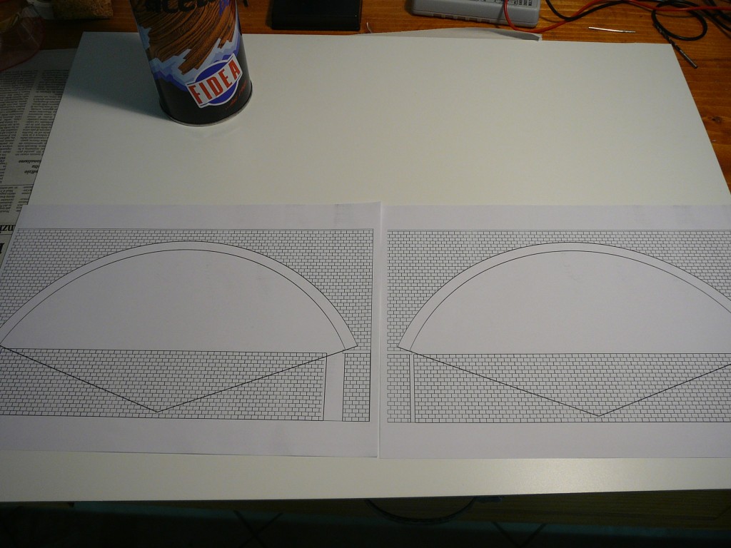

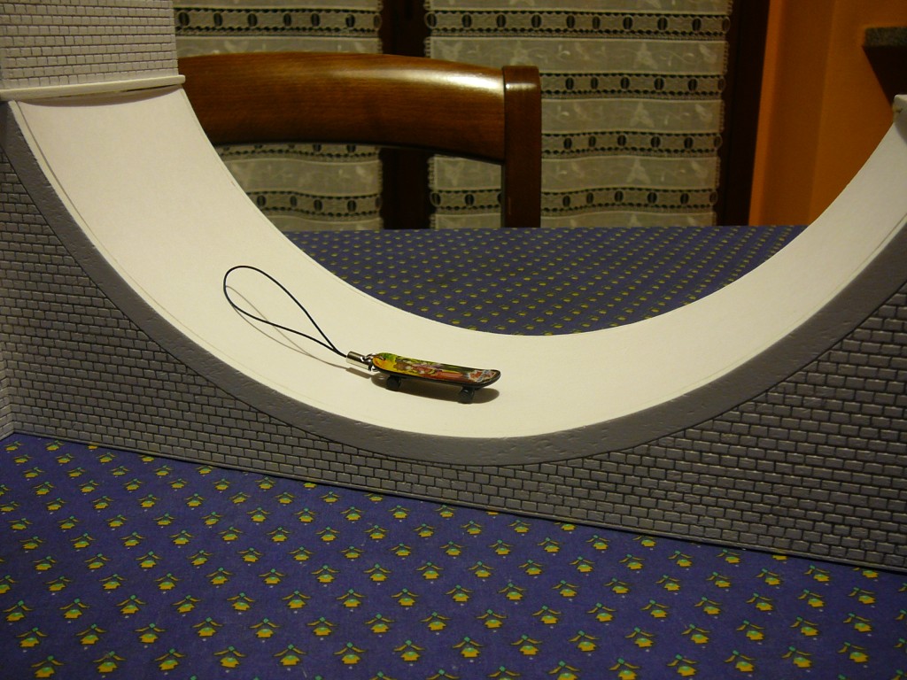

Dopo i portali sono passato alla costruzione di uno .... skate park !!
205,67 KB
Scherzo, è il ponte sul torrente Mastallone ma nell'atesa di posizionarlo nel modulo è diventato lo skate park di mio figlio :wink:
Questa è la sequenza costruttiva
stampa del disegno delle arcate
157,85 KB

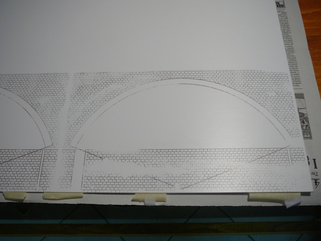

trasferimento del disegno sul forex con l'acetone:
138,22 KB

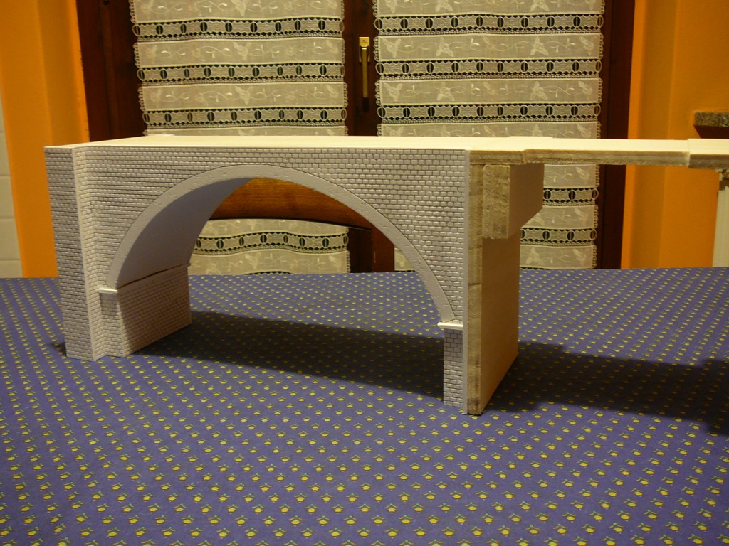

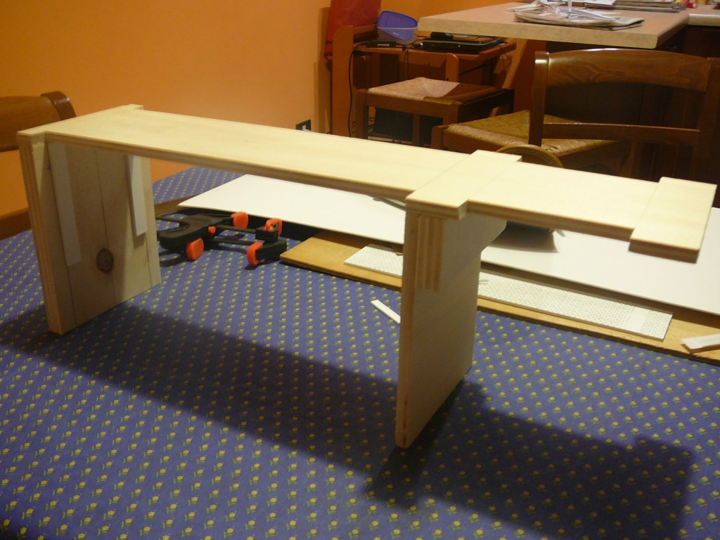

Struttura in compensato
172,66 KB

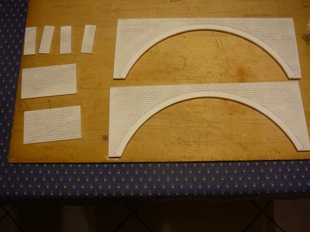

forex ritagliato poi sarà inciso:
171,22 KB

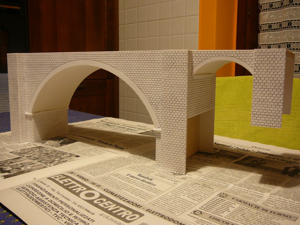

Ponte sul torrente
247,3 KB
e anche il sottopasso stradale
230,66 KB
E' ancora da rifinire ma per ora mi fermo perchè il prossimo passo sarà di carpenteria: la struttura dei moduli.
