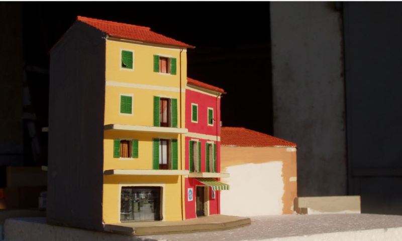

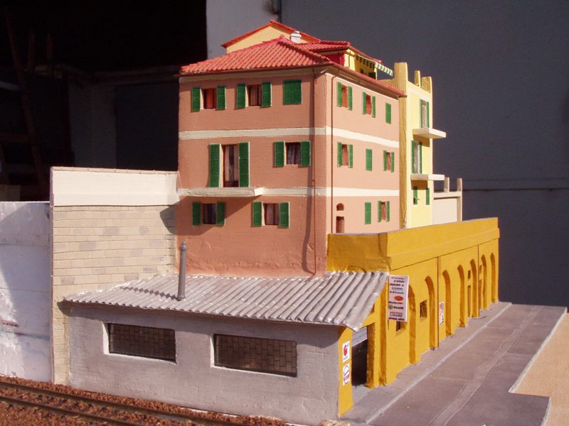

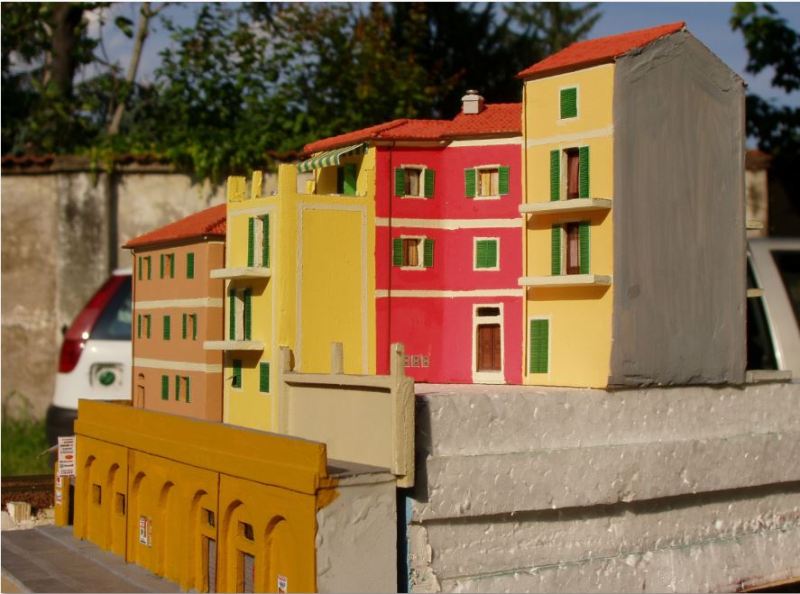

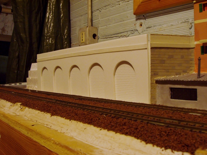

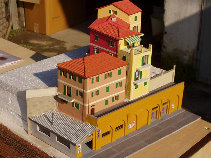

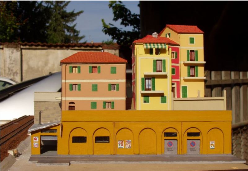

Ho questi terminato il primo gruppo di case del lato testata destra. Servono ancora le ringhiere, che farò con le lastrine di Giuseppe. Poi questo gruppo di edifici può dirsi concluso.
Ho terminato la colorazione dei tetti e ho messo gli infissi. Ho realizzato l'interno dei negozi, una gelateria e un negozio di costumi. Alla fine ho unito assieme i tre edifici, "edificio con tetto a falde", "edificio con muro ad archi" e "edificio ad angolo", stuccando tutti gli interstizi fra i vari edifici, in modo da non lasciare antiestetici vuoti.
Qualche foto scattata alla luce del sole

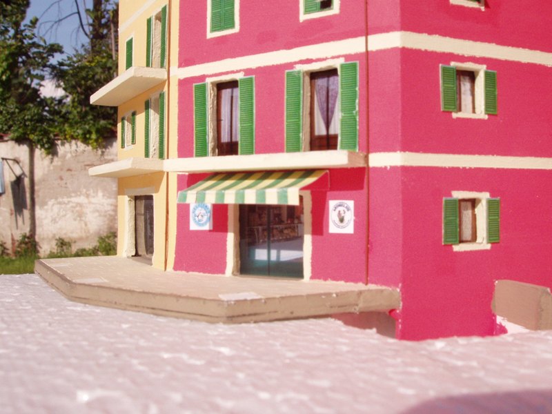

Negozio gelateria
Ho riprodotto la vetrina su acetato trasparente (come per porte e finestre) mentre l'arredamento interno l'ho simulato realizzando un doppio fondo in cartoncino su cui ho applicato la stampa della foto di un vero negozio.
Questa volta per i tetti ho avuto qualche problema. La prima colorazione assumeva una tonalità troppo vivace e satura. Ho così desaturato il colore aggiungendo bianco alla miscela di arancio e rosso.
Lato testata destra
Adesso i tre edifici sono uniti in un unico blocco, non ancora fissato al modulo
Cortile edifico ad angolo
Nel cortile sarà realizzato il giardino

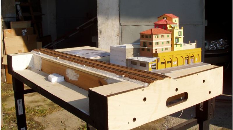

Lato piazza con i negozi
Visione complessiva del modulo

Complimenti, bell'angolo, ben strutturato e la colorazione dei fabbricati ricorda perfettamente il paesaggio ligure, ma la focacceria? Se ti interessa, il Sig. Sassolio, produttore artigianale di ...olio, cerca nuovi clienti :smile: :wink:

Molto bene Fabrizio. Gli edifici sono davvero notevoli e assolutamente realistici. :wink: Saluti. Egidio. :cool:

Il mare sarà una delle ultime cose ad essere realizzata, forse anche dopo la posa di palificazione e catenaria. Diversamente si correrebbe il rischio di rovinare la superficie mentre si fanno gli altri lavori.
Valuterò poi se fare una costa solo rocciosa o se sarà possibile inserire un piccolo lembo di spiaggia con ombrelloni. Lo stabilimento balneare potrebbe essere collegato al paese con un ponte sulla ferrovia. Ma per questo vedrò in seguito, c'è il rischio sia troppo invadente.
Adesso sto studiando le dimensioni della piazza, in quanto il prossimo step dovrebbe riguardare la posa della pavimentazione della stessa. Per fare questo serve avere una minima idea di come "urbanizzare" il modulo almeno fino alla sua metà in lunghezza. Servirà un po' di tempo anche per fare prove con dei prototipi in polistirolo.

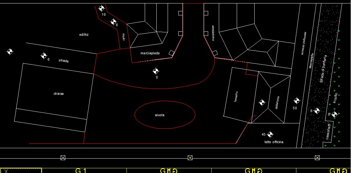

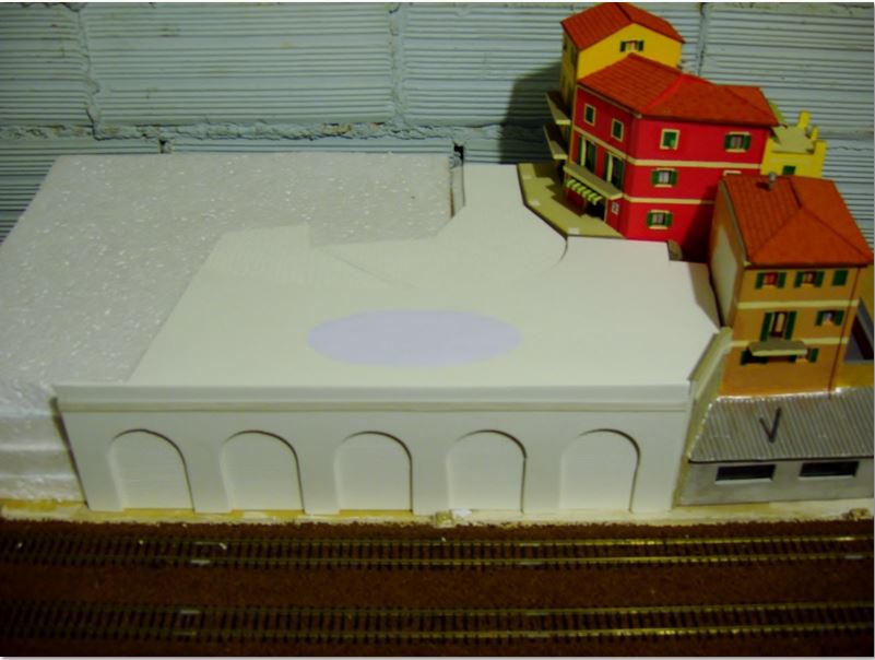

dopo aver lavorato per qualche tempo alla progettazione della piazza, ho iniziato a fare qualche lavoro pratico, di cui vi mostro le prime fasi.
In fase di progettazione ho valutato più opzioni, fino a trovare le dimensioni della piazza che mi sono sembrate più appropriate.
Ecco la situazione di massima

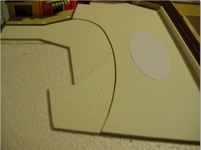

La piazza presenterà una aiuola e sarà riprodotta una pavimentazione rialzata di 1 mm rispetto al piano stradale, che sarà anche esso rifinito incidendo il forex a simulare una pavimentazione.
Sia la strada che il vicolo saranno in discesa verso la piazza.
Ecco i primi lavori, ovviamente tutto deve ancora essere finito
Vista frontale con la sede per l'aiuola di forma ellittica
A sinistra la pavimentazione della strada, a destra la piazza, rialzata di 1 mm che deve ancora essere lastricata

Guardando le foto ho visto che le lastre di copertura della strada sono troppo grosse.
36,87 KB
Così ho realizzato una griglia più fitta, simulando dei quadretti di porfido. Adesso va meglio. Alla prossima occasione vi mostro la modifica.
