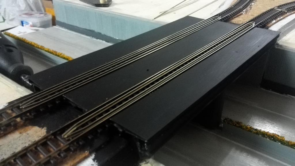

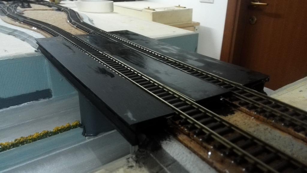

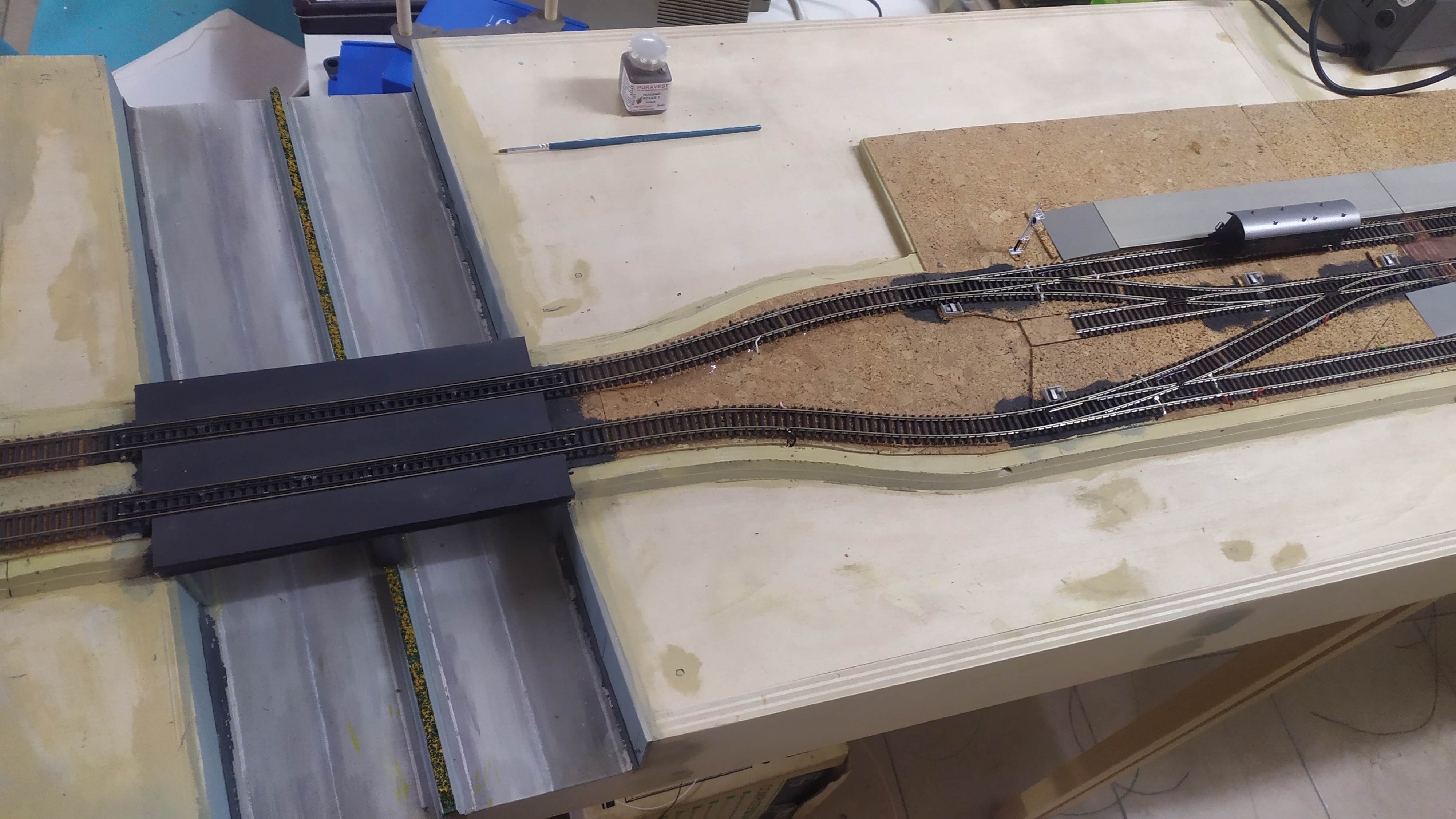

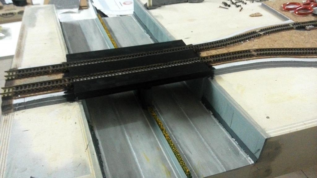

Aggiornamento scenario sub-modulo "Nuova Valassina:
È stata completata la posa dell'armamento sul primo modulo di sinistra e del ponte sulla Nuova Valassina.
Ponte ferroviario
Ponte ferroviario
Nuova Valassina
Nuova Valassina
Dettagli
Dettagli
Manca ancora qualche particolare e qualche ritocco con il pennello, ma ci siamo.
La struttura del ponte è stata realizzata con listelli di plasticard e polistirene recuperato da pannelli informativi dei treni dove lavoro (M1 Milano).
I pilastri invece sono in forex incollato a strati e levigato a dovere.
Per completare il ponte mancano le controrotaie di sicurezza e le staccionate laterali.
Messaggi: 5759

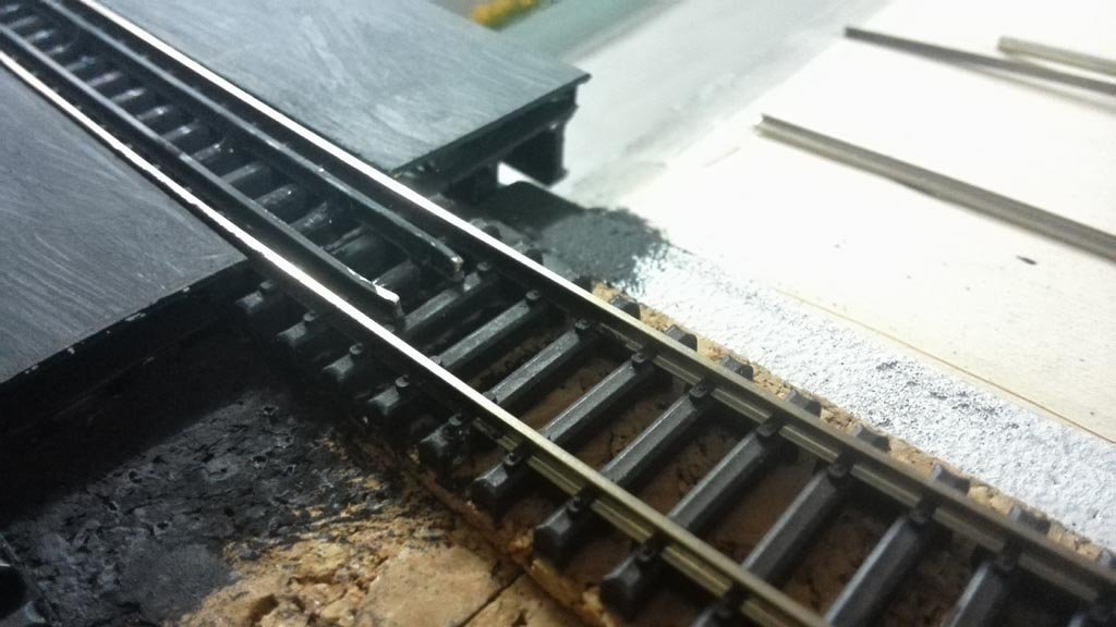

#338 Messaggio da Edgardo_Rosatti »
OK, "si riparte" è un'affermazione grossa, perchè ultimamente i miei tempi sono lentissimi, ma ci si prova e comunque la necessità di finire la posa dell'armamento è un passo importante per proseguire coi i lavori.
Oggi ho preparato le contro rotaie di sicurezza:
Contro rotaie
Contro rotaie
Che incollerò a breve, poi sarà la volta del modulo centrale (sempre armamento) e delle banchine di stazione.
Rimanete sitonizzati!
Messaggi: 5759
Re: MODULO "la vecchia Brianza" (stazione secondaria)
#339 Messaggio da MrPatato76 »
Okkio alle contro rotaie, soprattutto alle punte iniziali.
Spesso con i ganci ad occhiello, toccano dentro provocando degli sganci (Vedi viadotto san carlo)
..se proprio vuoi inserirle togli le rastremazioni iniziali e finali

#341 Messaggio da Edgardo_Rosatti »
Grazie della dritta Roberto; sto usando rotaie sfuse Tillig accuratamente rastremate. Nella foto non sono ancora incollate e verniciate.
Messaggi: 5128
Età: 60
#342 Messaggio da Edgardo_Rosatti »
Così dovrebbero andare bene:
Contro rotaie
Contro rotaie
Messaggi: 5759
#343 Messaggio da MrPatato76 »
Fai una verifica con due vagoni con ganci ad occhiello .
Messaggi: 5128
Età: 60
#344 Messaggio da Edgardo_Rosatti »
Lo farò Roberto, comunque, se le contro rotaie sono allo stesso livello del piano del ferro non dovrebbero esserci problemi, altrimenti i treni si impunterebbero anche su tutti i deviatoi del tracciato :wink:

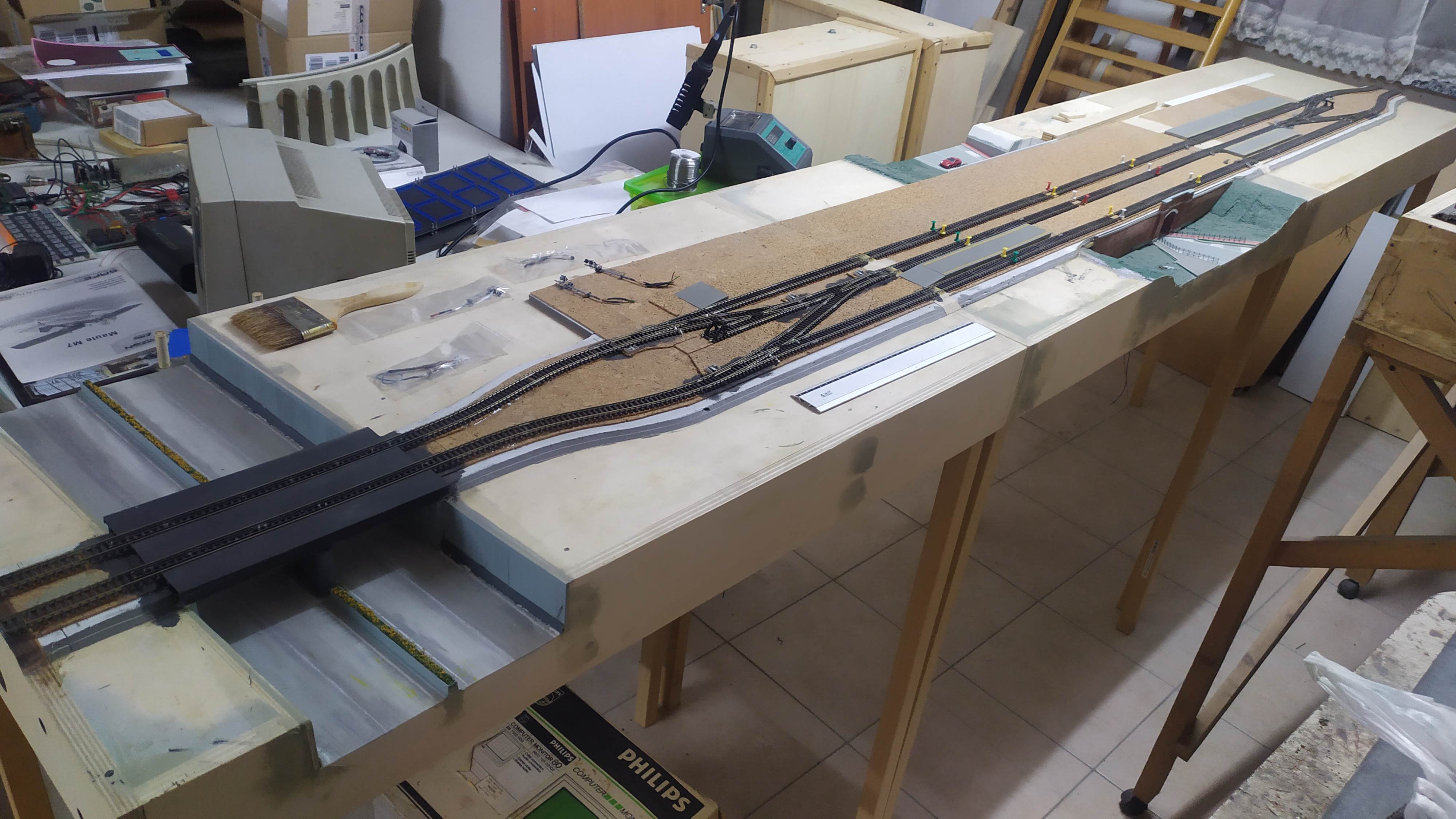

Dopo ben 7 anni di inattività lavorativa su questo "modulino" ho iniziato a rimetterci mano per completarlo definitivamente.
Qualche info per chi non ha letto tutte le 14 pagine precedenti:
Il modulo in realtà è composto da tre unità standard da 100x55 cm pianeggianti ed è la semi-riproduzione della stazione reale di Desio nella
provincia lombarda di Monza e Brianza.
Il tracciato del modulo è molto diverso da quello reale e vuole rappresentare in realtà una stazione a 3 binari con precedenza promiscua centrale.
Le uniche rappresentazioni reali del modulo sono il fabbricato viaggiatori (non installato), la strada statale "Nuova Valassina" e qualche altro particolare, come il sottopassaggio
stradale (ora a senso unico) che attraversa perpendicolarmente la stazione ferroviaria.

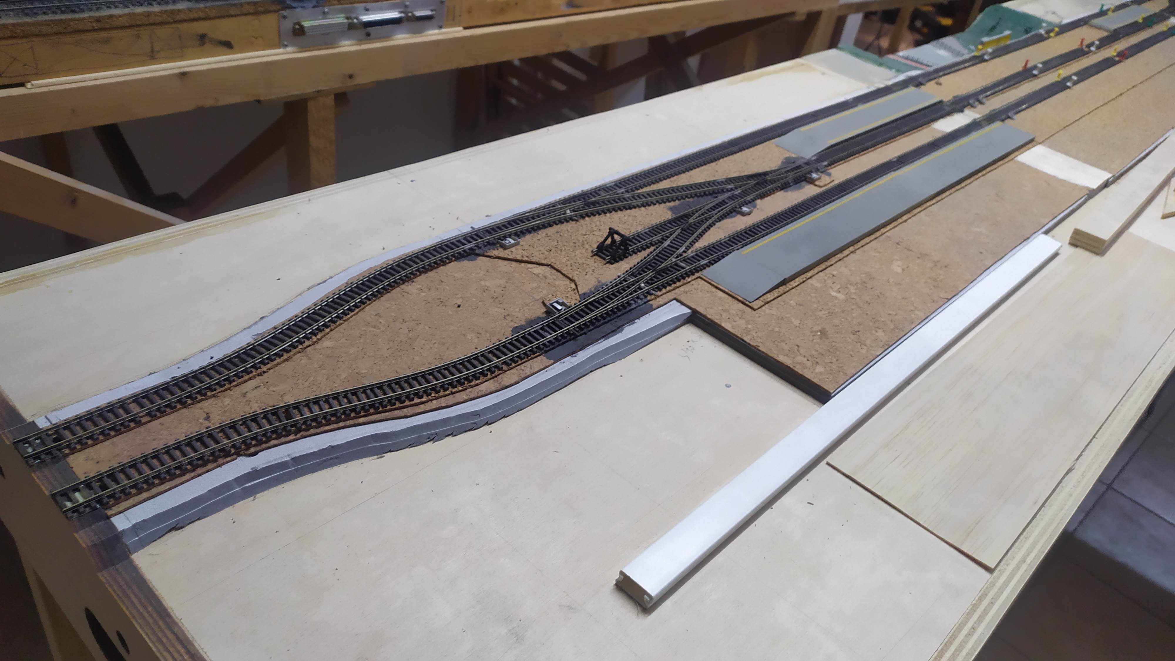

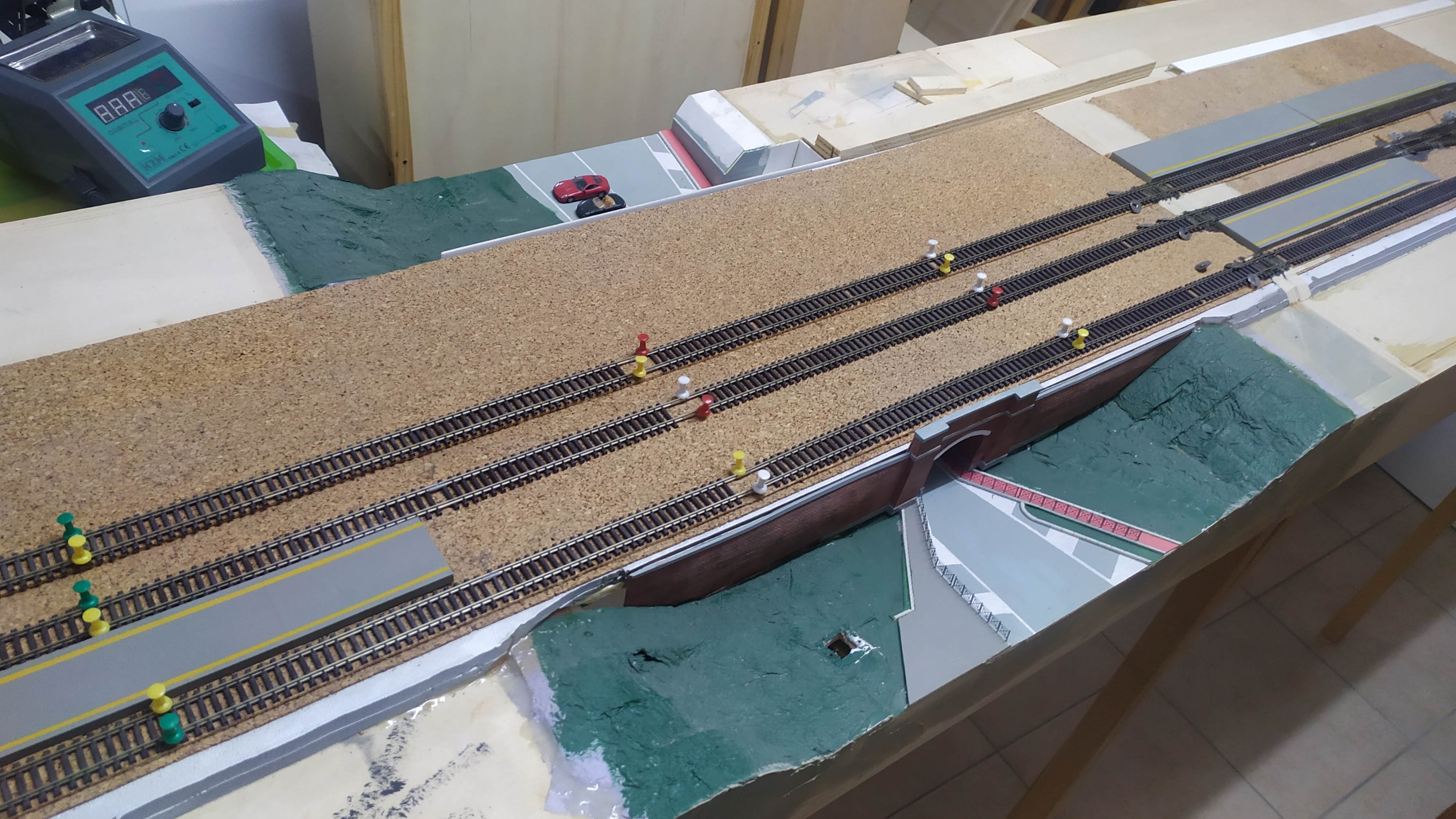

In questi giorni ho terminato il layout del tracciato:
Layout e telai
Layout e telai

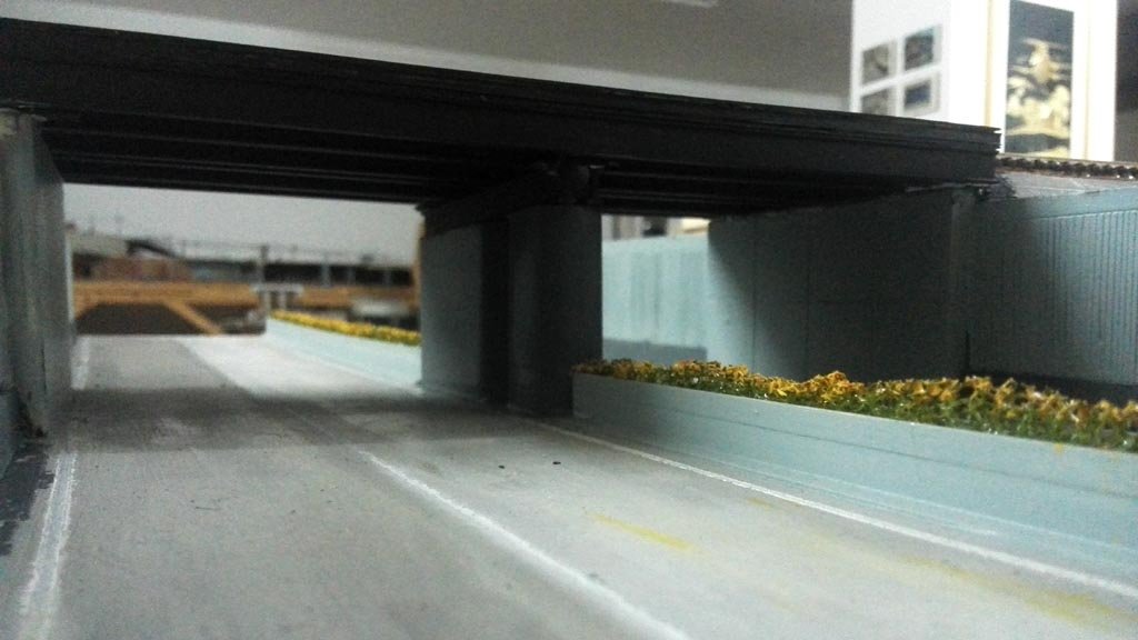

Nel modulo centrale è visibile il sottopassaggio stradale:
Lato uscita
Lato uscita

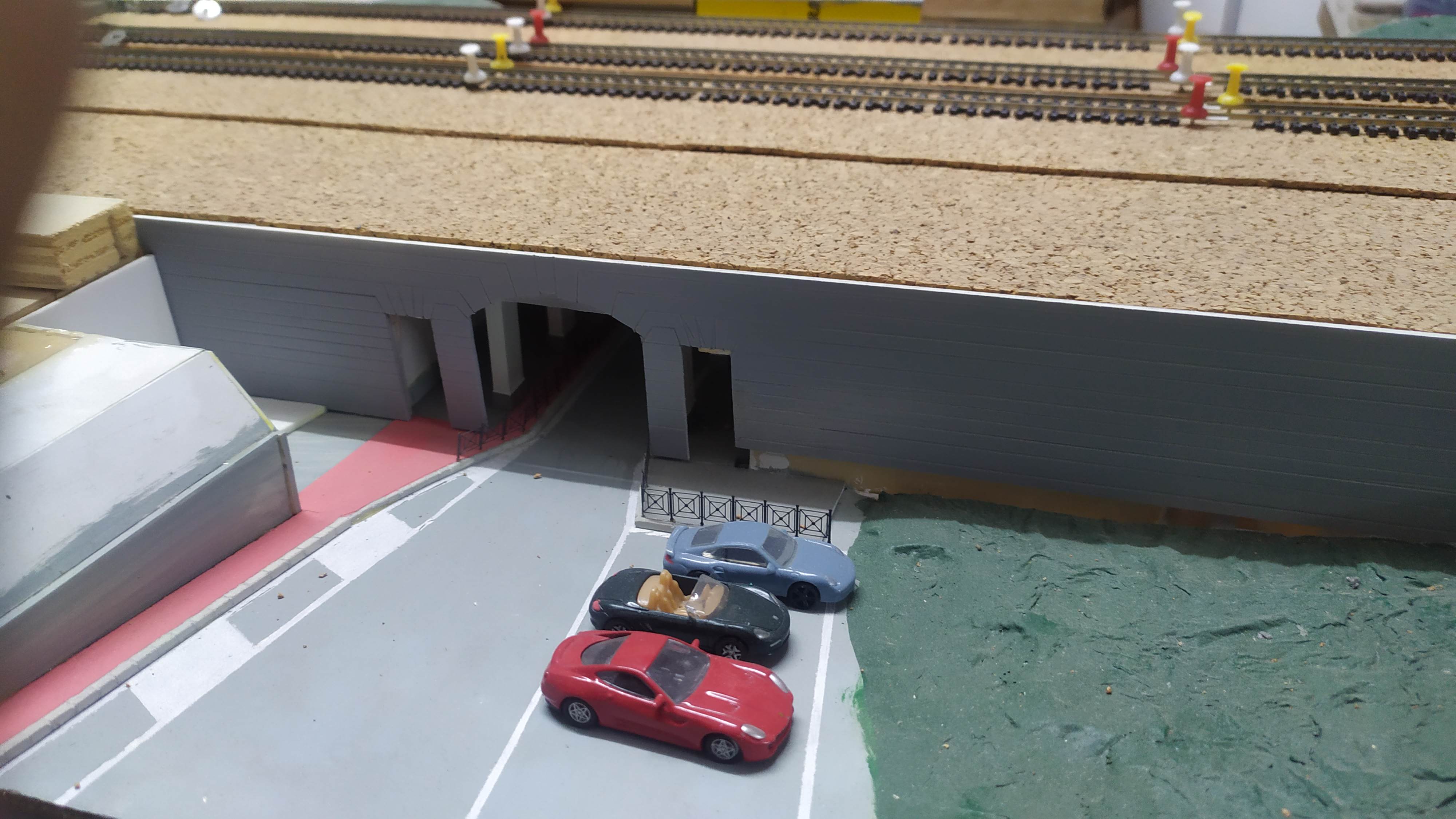

e l'ingresso a senso unico:
Lato ingresso
Lato ingresso
I tre moduli saranno chiamati:
-Nuova Valassina (blocco);
-Stazione (piena linea);
-Desio Nord (blocco).
Modulo blocco "Desio Nord"

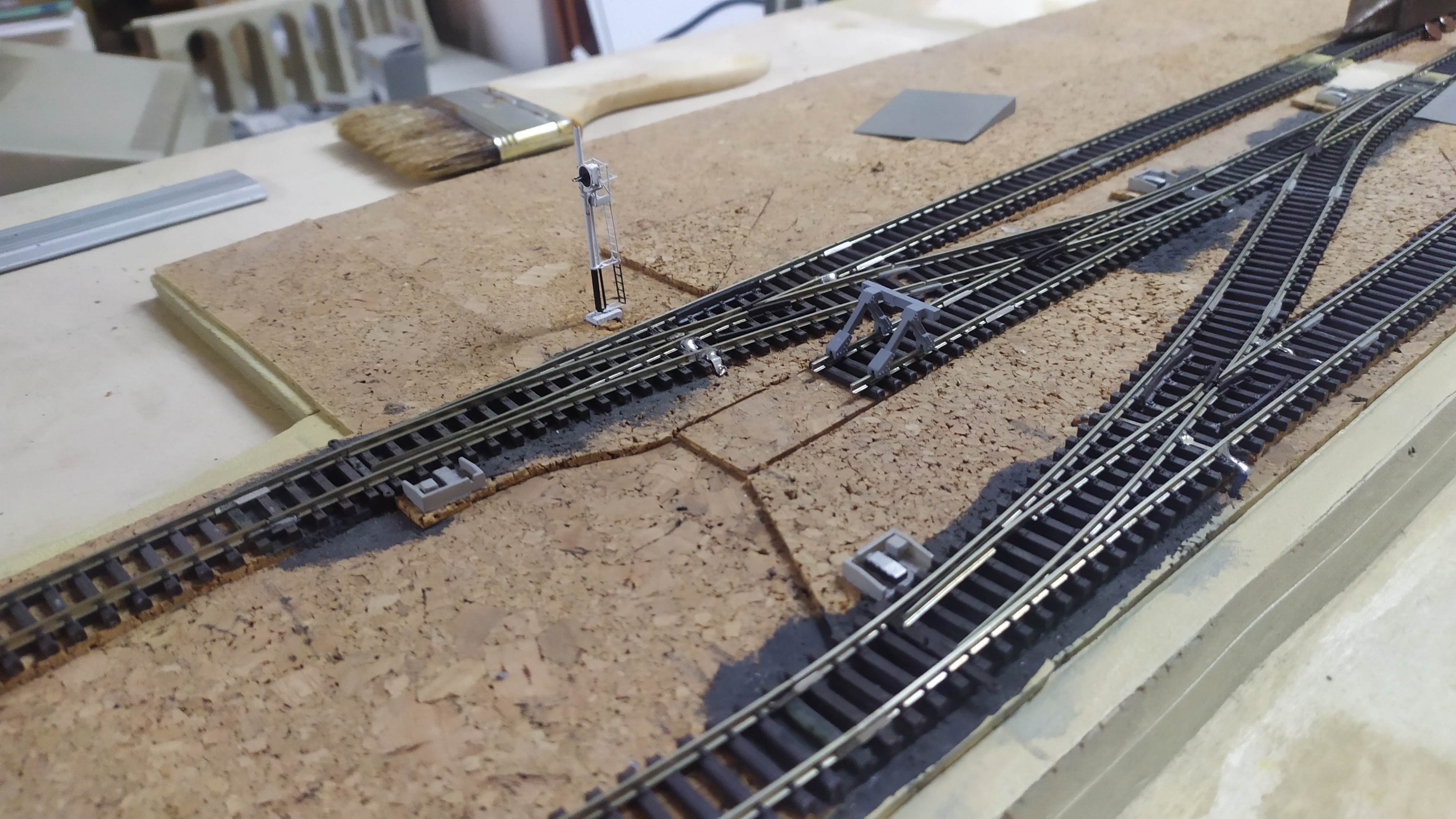

Successivamente ho montato i segnali di protezione, rispettivamente sui moduli "Nuova Valassina" e "Desio Nord":
Protezione "Nuova Valassina"
Protezione "Desio Nord"
In queste due ultime foto si possono notare i paracarri montati temporaneamente sui tronchini di sicurezza sul binario centrale di precedenza promiscua.
Inizialmente, il progetto prevedeva la gestione dell'impianto tramite software Processing e un Arduino Mega.
Ma dopo diverse prove con sensori vari che non sono andate proprio a buon fine, ho preferito optare per un funzionamento classico; in questo modo
si garantisce un funzionamento iniziale stabile e sicuro. In futuro vedremo...
Al prossimo aggiornamento.

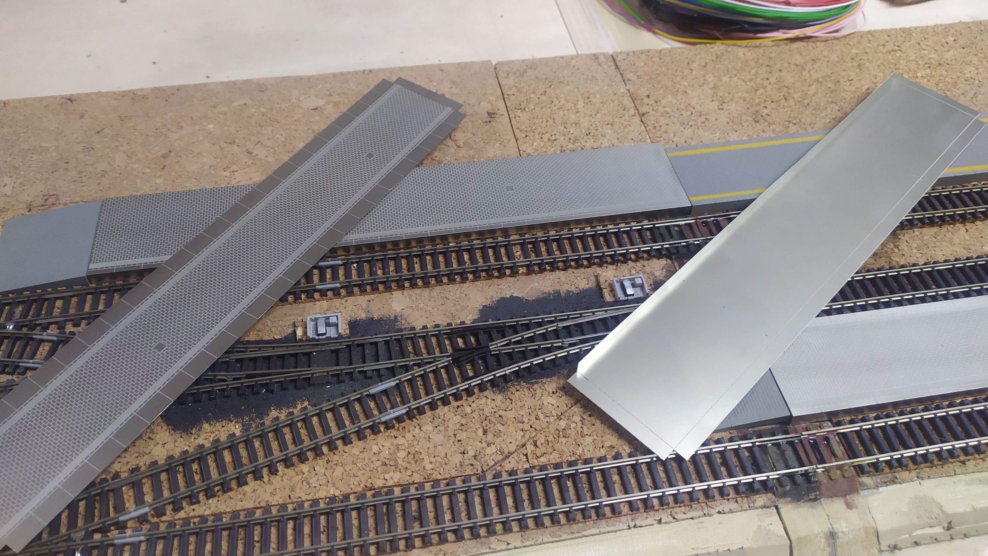

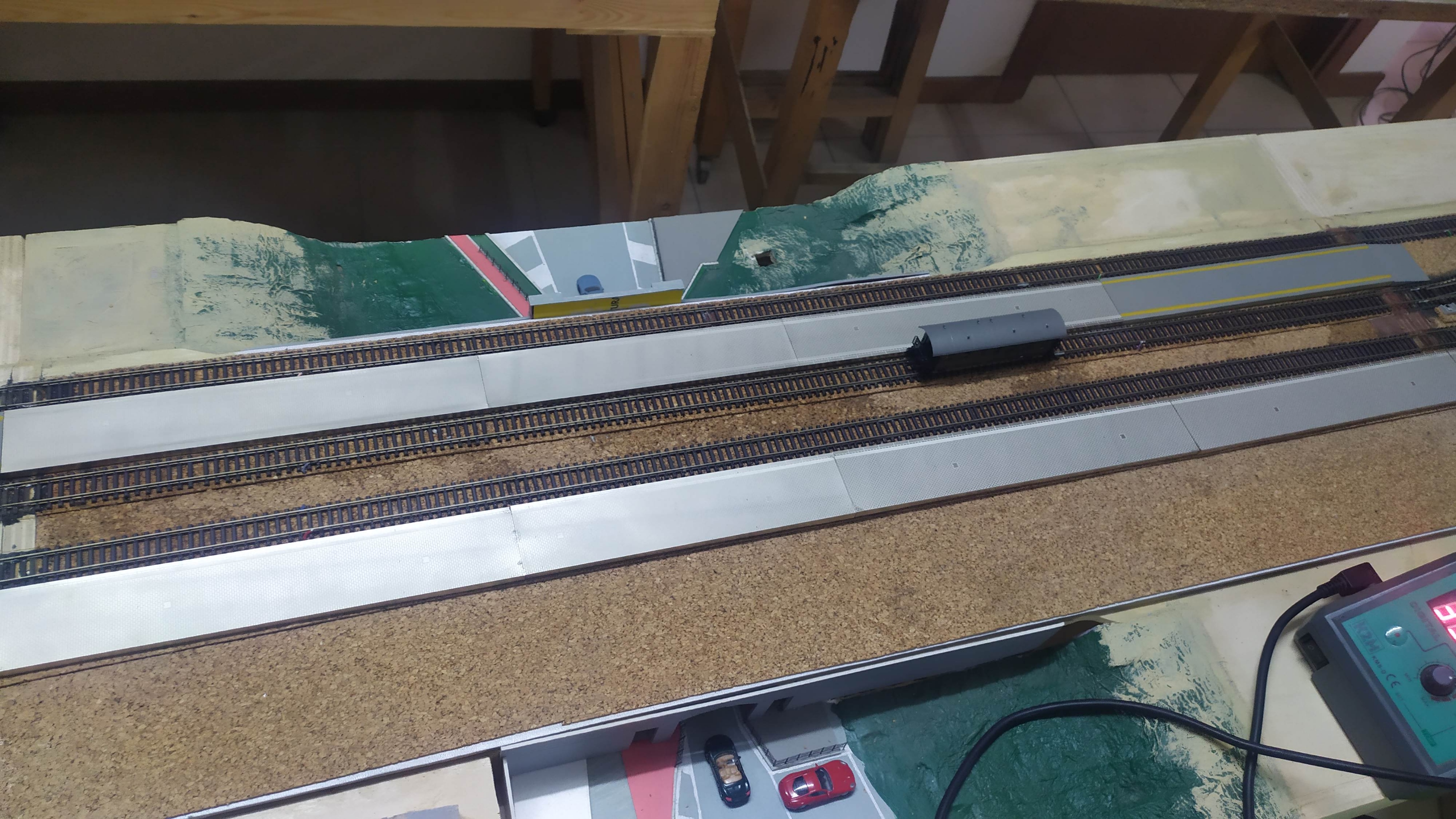

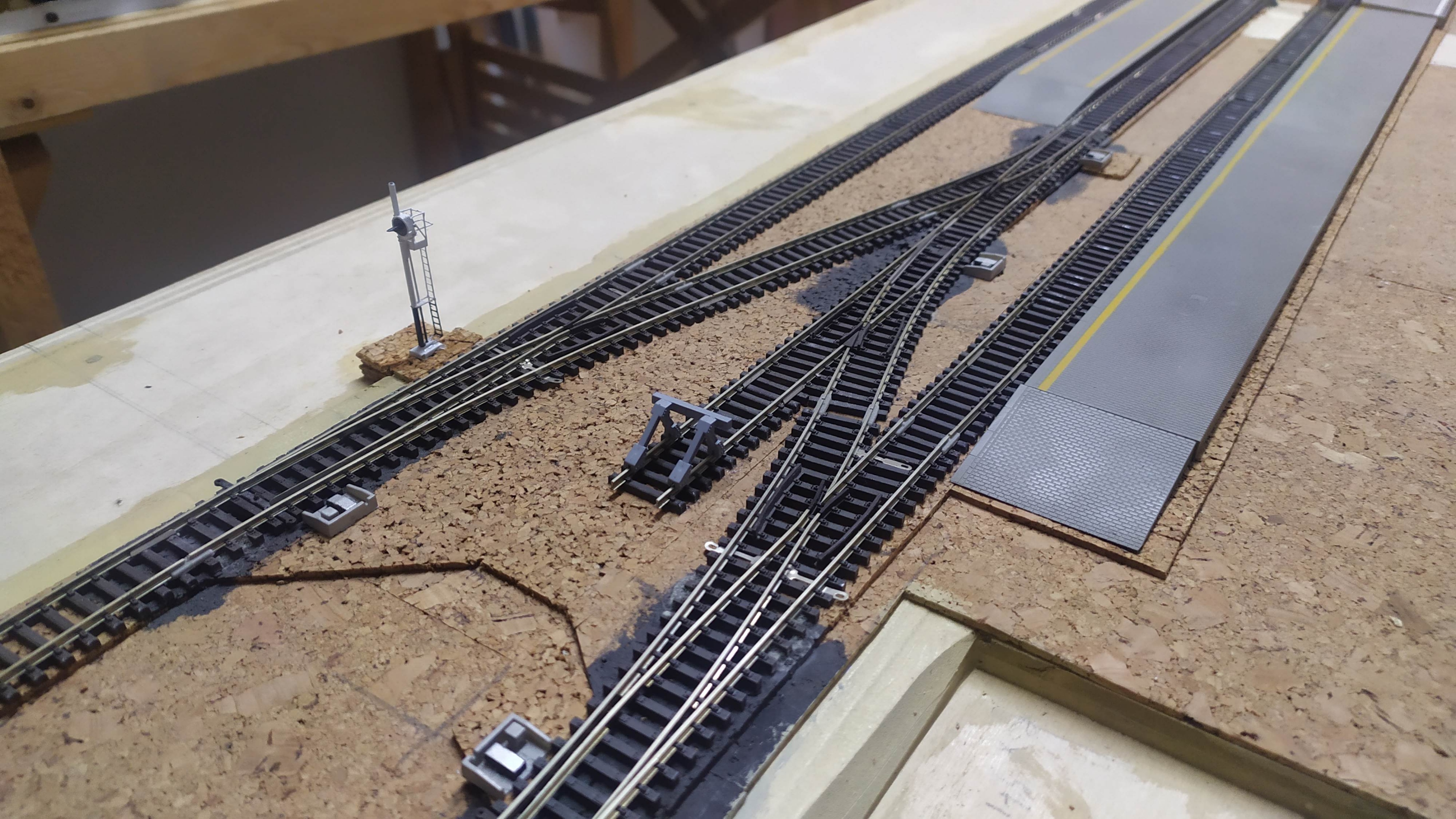

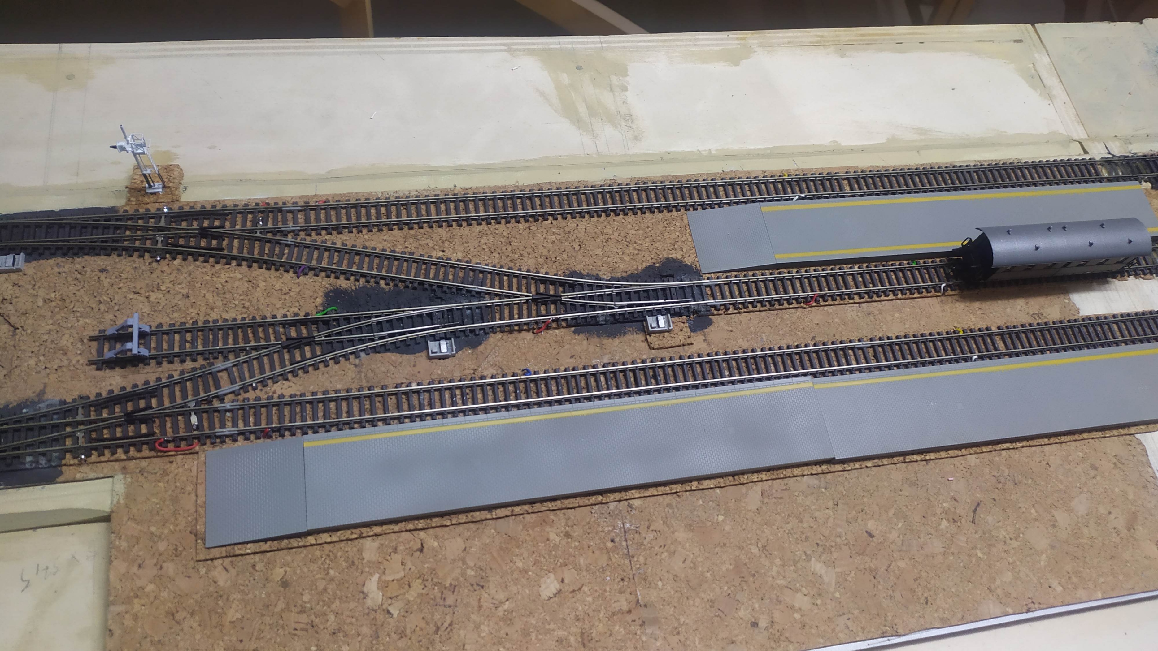

Oggi ho completato i cablaggi sui binari e la realizzazione delle banchine.
Il cablaggio è un po' particolare, in quanto l'armamento è strutturato con circuiti di binario isolati tra loro.
Ho dovuto creare dei cavallotti rimovibili per renderlo compatibile con il circuito elettrico del nostro impianto.
Inoltre, il binario centrale di precedenza, essendo promiscuo deve essere banalizzato e prevedere l'inversione di polarità delle rotaie.
Il tutto integrato in un modulo di piena linea tra due moduli di blocco.
Le banchine sono in fotoincisione e verranno fissate dopo aver completato i collegamenti con le schede e dopo un rigoroso collaudo.
Costruzione banchine
Collegamenti e banchine modulo "Desio nord"

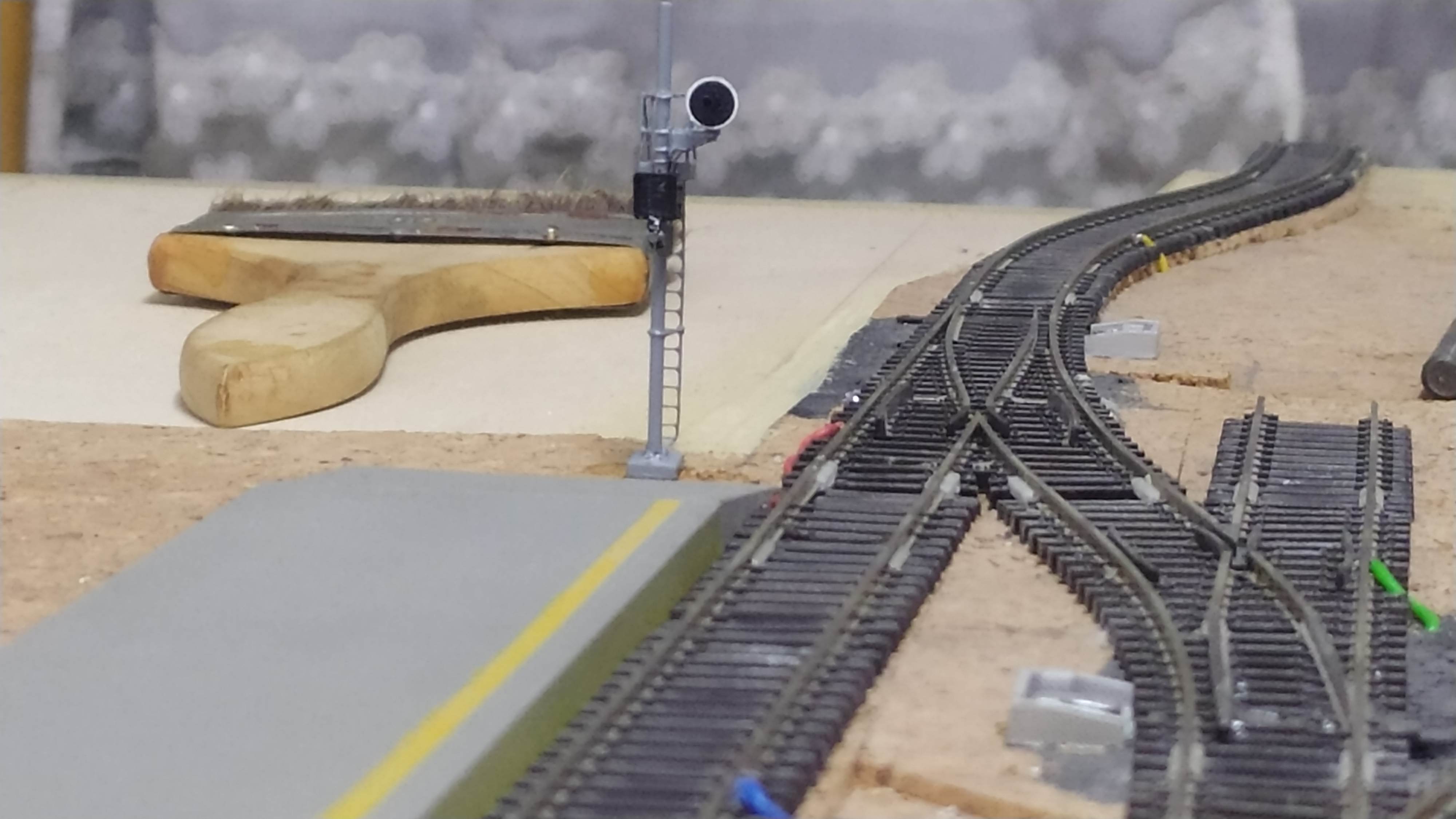

Segnale di partenza con permissività illuminabile sul modulo "Desio nord"
Collegamenti e banchine modulo "Stazione"
Collegamenti e banchine modulo "Nuova Valassina"
