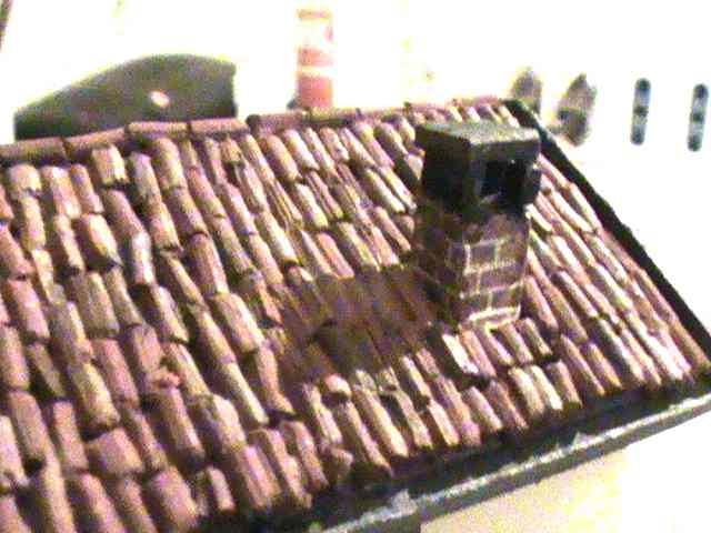

#279 Messaggio da liftman »
Io comincio a capire la politica di Fabrizio :wink: quando avrà terminato tutto avrà automaticamente l'invecchiamento per la maggior parte dei manufatti :cool: :cool: :cool:
Ora cho ho detto la str...anezza quotidiana, ma associo ai complimenti di chi mi ha preceduto! :cool: :cool: :cool:

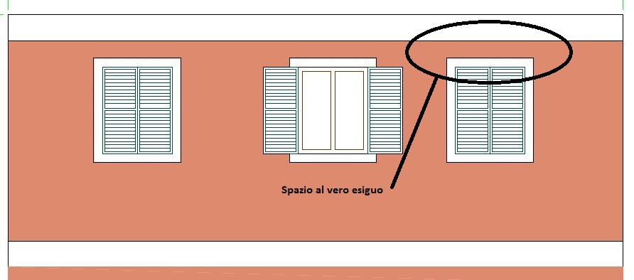

Fabrizio Borca ha scritto:

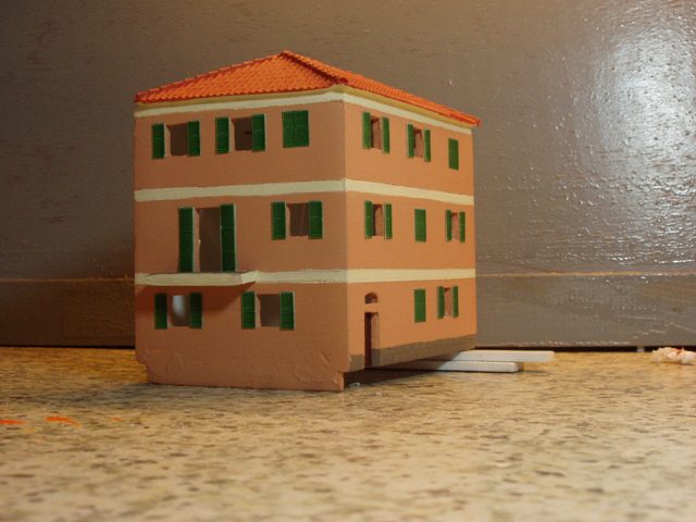

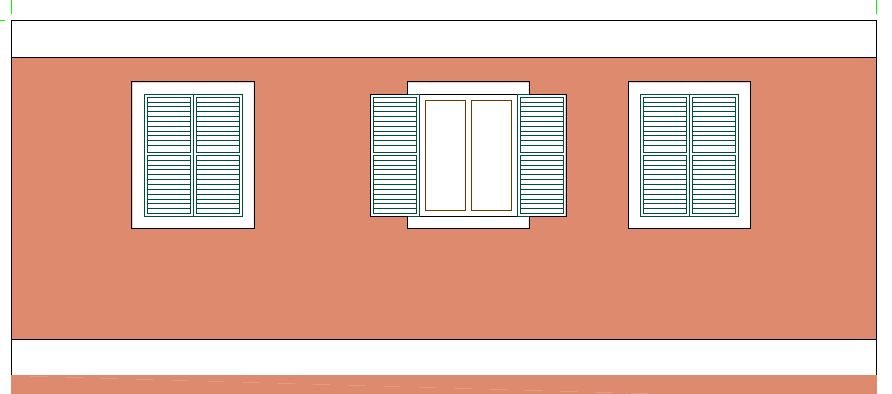

Ho realizzato le persiane e il portone disegnando il modello su cad e stampando su normale carta. Le persiane aperte sono state incollate su un foglio di cartoncino e successivamente applicate. Quelle chiuse si suppone siano incassate nel muro quando chiuse, quindi non ho usato il supporto in cartoncino.
Fabrizio, solo una cosa, per le persiane l'unica cosa è che (forse è solo un impressione ottica perlomeno nell'ultima foto del tuo post) quelle aperte sembrano più grandi (alte) di quelle chiuse. In realta, qui da noi spesso le persiane erano montate proprio esternamente alla "Buca" della finestra (come sembra nel vedere le tue aperte) che conteneva invece il telaio ver0 e proprio ed infatti molti le chiamano " Scuri" ovvero togli luce!

Grazie a tutti ragazzi :wink: .
Rolando, mi hai fregato :cool: Ora sapete tutti il mio trucco sugli invecchiamenti, quindi passo da invecchiare a far diventare antico :cool: :cool:
Scherzi a parte, anche la fase di invecchiamento andrà fatta :cool:
Massilimiano, la tecnica è abbastanza buona. Diciamo che io mi accontento, soprattutto perché è una tecnica molto economica (di case ne dovrò realizzare parecchie) ma soprattutto che consente di realizzare facilmente elementi adattabili agli edifici. Non sempre riesco ad essere molto preciso nelle lavorazioni e così facendo si possono adattare gli infissi agli errori.
Maurizio, è proprio come dici. Purtroppo nel fare le persiane c'è stato un errore.
Le persiane sono tutte alte uguali, ma sono sbagliate.
Io volevo fare in modo che, quando chiuse, le imposte entrassero nel vano della finestra. Infatti le ho disegnate così.
Poi però, in fase esecutiva, le sedi delle finestre mi sono venute più piccole, così che ora le imposte sono più alte. Le finestre che vedi chiuse in realtà non esistono. Le persiane sono direttamente applicate sul muro, sotto non c'è alcun buco. Forse è questo che inganna la vista. Essendo che provengono tutte dallo stesso disegno, sono tutte alte uguali, ma troppo alte.
Purtroppo per questa volta ho deciso di lasciare così, anche se c'è un errore. Perché le persiane dovrebbero essere alte quanto la sede della finestra, onde poterci entrare quando chiuse. Ma per questa volta va così :sad: Non avevo più voglia di sostituirle tutte :?
In teoria, poi, doveva esserci anche il tipico contorno bianco attorno alla finestra. Poi non realizzato perché in alcuni casi, fra imprecisione del cornicione sovrastante e imprecisione della cornice della finestra, i due elementi si avvicinavano troppo, facendo risaltare le imprecisioni.
Nella prima costruzione (quella gialla) ho sperimentato soluzioni per lo stucco, così che in questa costruzione ho trovato la giusta formula (per migliorare la finitura superficiale). Ora ho sperimentato questo altro inconveniente, al quale porrò rimedio con la prossima costruzione. Credo che in questo caso, non ci sia altra soluzione se non quella di lavorare con maggiore precisione. Ma fatemi sapere se avete dei suggerimenti :wink:

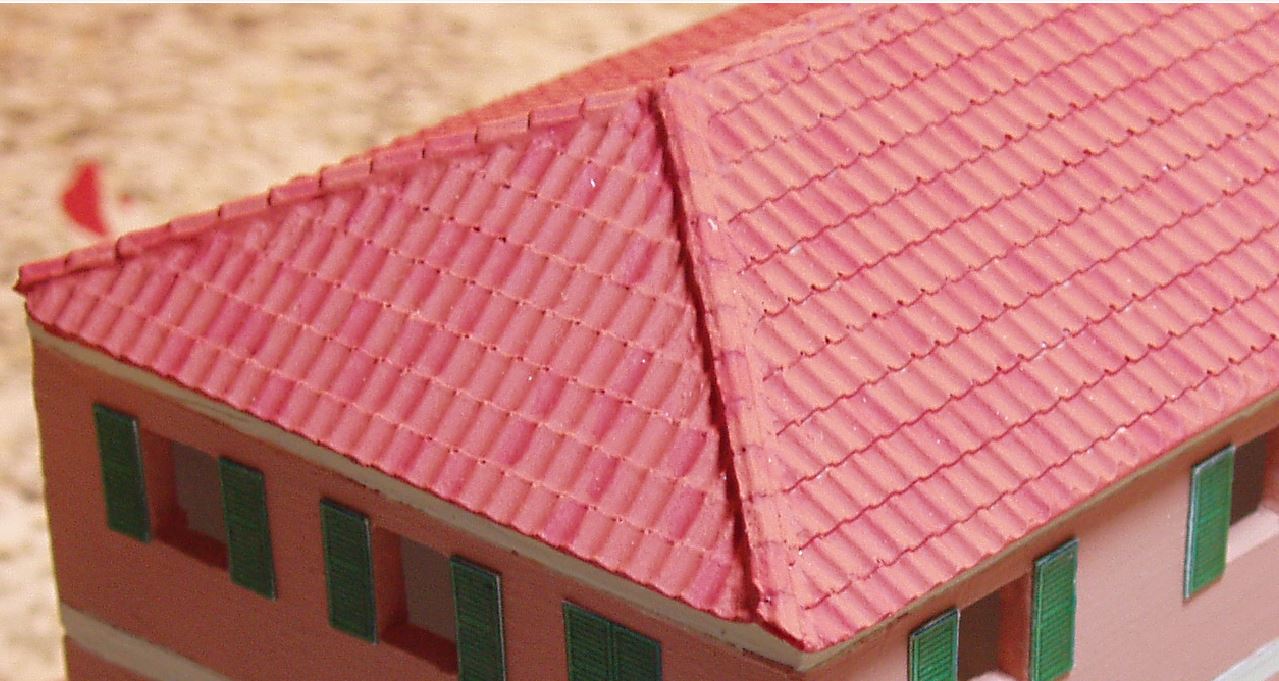

P.S.
C'è poi anche un altro errore :cool: :cool:
I coppi in una falda, sono nel senso spiovente sbagliato :cool: :cool:

Per gli errori sono d'accordo. La costruzione del modulo la vedo come un divertimento e se c'è qualche errore valuto le opportunità di porvi rimedio. Se sono cose accettabili passo avanti, perché ripetere le stesse lavorazioni è una cosa abbastanza noiosa e che consuma materiali. Infatti una delle mie filosofie è anche quella di limitare i costi.
Rifare tutte le persiane avrebbe voluto dire rifare i disegni, ristampare e reincolllare tutto sui cartoncini. Nulla di eccessivo, ma sarebbe andato sprecato del materiale e il che mi dispiace, poiché l'errore non compromette in maniera profonda il risultato. Preferisco andare avanti e iniziare una nuova costruzione :wink: .
Per il tetto, sarebbe stato da rifare, qui il lavoro sarebbe stato davvero tanto e si sarebbero sprecate tutte le lastrine :sad: . Ma secondo me, se non lo dicevo, nessuno vedeva che i coppi erano messi in maniera errata :cool: :cool:
Come dice Roberto, vorrà dire che ci metteremo dei secchi, oppure chiameremo Andrew, che farà una riproduzione del "plastico nel plastico" delle aree di bonifica postate di recente in altro topic. Così asciugheremo tutta l'acqua :cool: :cool: :cool:

Un'altra cosa Fabrizio: effettivamente i contorni bianchi alle finestre ci andrebbero, hai provato a realizzarli alla fine utilizzando un pennarello bianco?

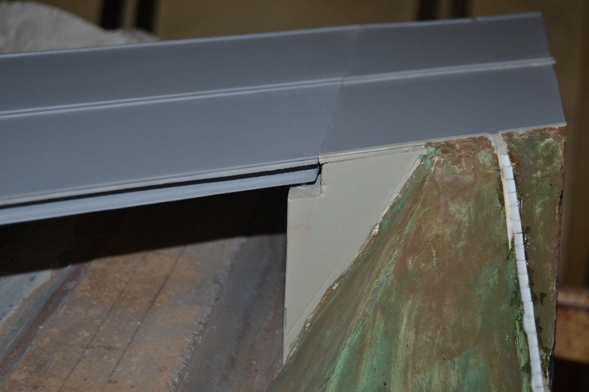

Per quanto riguarda i profilati plastici. Ne esistono di tantissimi tipi.
Ad esempio questo ad "U" che ho utilizzato per fare i canali di scolo del "viadotto autostradale"
303,98 KB
E' 4x2 mm Con spessore 0,5 mm. Ma ne ho trovati di svariate misure e dimensioni.
Li produce la "Evergreen"

Grazie Roberto. Ho visto la produzione Evergreen ed è proprio li che ho trovato il profilo mezzo tondo da 1,5 mm, al vero circa 18 cm. Dovrebbe andare bene. Profilati a U ne ho visti, ma mi sembrano troppo grossi. Quello da 2 mm sarebbe equivalente a una grondaia larga 24 cm.
Talvolta il problema è anche nel trovare agevolmente i pezzi, poiché una spedizione per un acquisto su internet ha ragione di essere quando c'è una buona spesa. Ma solitamente io faccio piccoli acquisti. Vedrò se Amati ha qualcosa, ma credo di si, dovrebbe essere ben fornito.

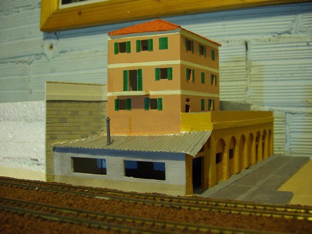

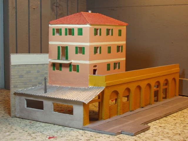

Intanto oggi ho provveduto a fissare la casa assieme all'edificio con archi e l'officina. Ho poi provveduto a iniziare parte del muro di contenimento della piazza. Nella parte parallela alla ferrovia, il muro di contenimento, avrà anche gli archi.
Complesso edificio tetti a falde su edificio con archi/officina
Edificio con tetto a falde posizionato (provvisoriamente) su modulo. Il tetto in lamiera ondulata della officina è volutamente poco curato.
A sinistra l'inizio del muro di contenimento della piazza.

Mi piace Fabrizio, nell'insieme un bel colpo d'occhio. :cool:
