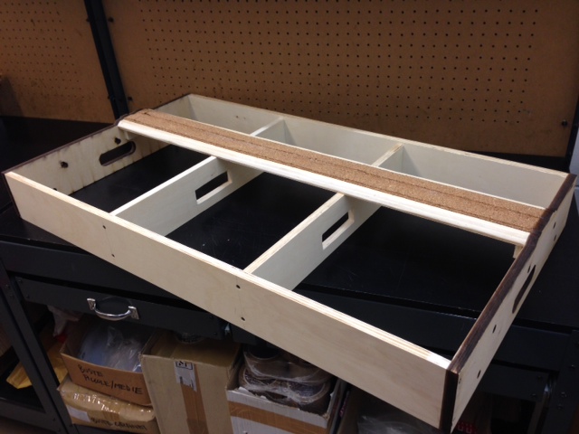

Nello scorso fine settimena mi sono ritrovato un pò di tempo libero e ho iniziato finalmente la struttura di questo nuovo modulo che vorrei (o quanto meno ci provo) far trovare sotto l'albero di Natale ad Adolfo per la realizzazione della coreografia.
106,74 KB
Sia chiaro che ci sono ancora diverse cose da fare prima di parlare di impianto elettrico ma vorrei comunque anticipare la domanda ad Edgardo per eseguire i corretti sezionamenti e conseguente cablaggi prima della posa del ballast.
Questo modulo sarà di piena linea o con blocco elettrico?

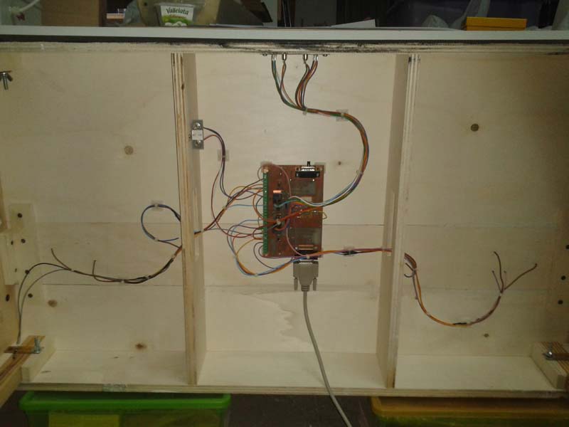

Oggi il modulo ha preso vita e nonostante qualche complicazione iniziale ora funziona.
Purtroppo è saltato anche un doppio deviatore (bypass) che fortunatamente non ha pregiudicato il collaudo generale.
Sottoplancia:
50,4 KB

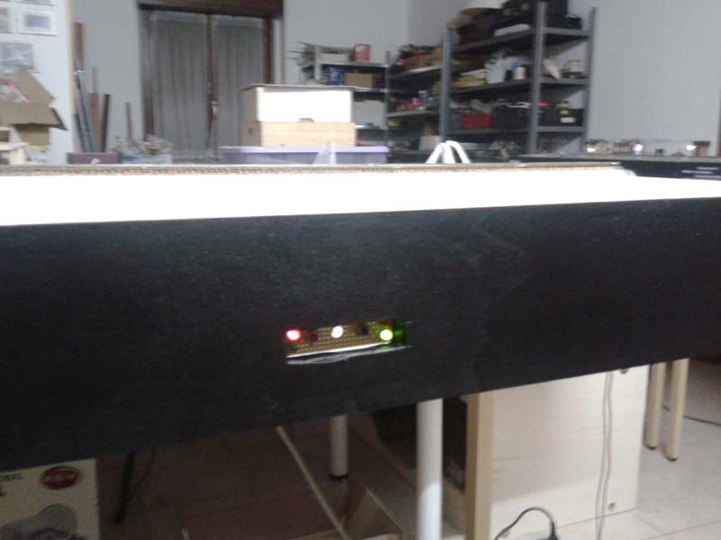

Plancia segnali, MP e Bypass:
48,56 KB
