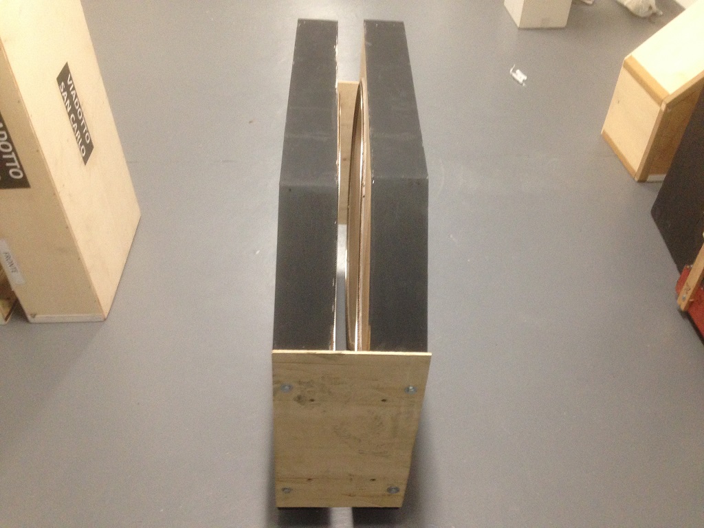

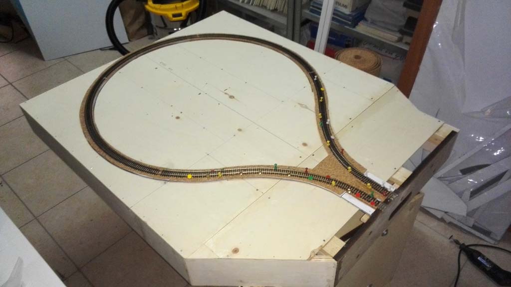

Aggiornamento lavori del cappio sinistro:
Il pannello è quasi pronto, manca solo la rifinitura esterna in nero.
Qui un'immagine del montaggio dei flessibili:
Cappio sinistro:
59,36 KB
E qui un video che vede il KOF italianizzato circolare a pannello ultimato.

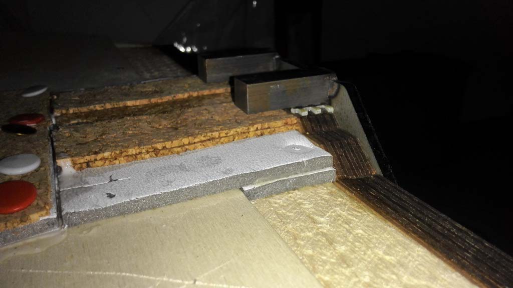

Anche il cappio di destra ha il pannello in fase di completamento con tutti i binari in posizione e le nuove solette incollate.
Qualche altra pic con in dettaglio il posizionamento delle solette e della dima agiornata:
Dima aggiornata:
54,83 KB

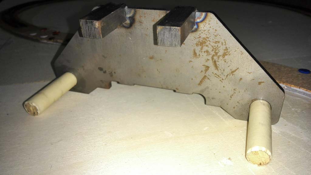

Alla dima sono stati incollati 2 tondini in legno per poterla inserire comodamente nei fori delle testate:
Dima inserita sulla testata:

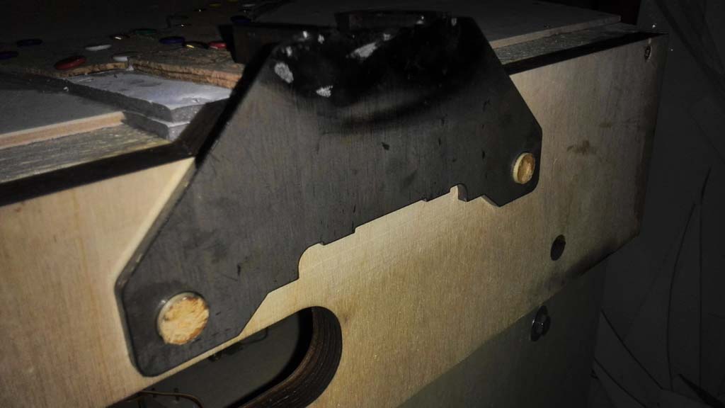

50,69 KB

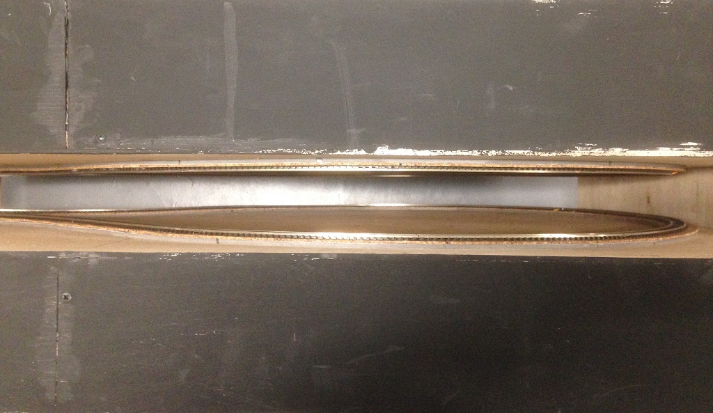

Dima per allineamento binari e solette:
63,2 KB
Infine il lavoro finale di brasatura delle rotaie alle solette verniciate in "marron carbonizzato"
73,27 KB

Molto bello anche il supporto in acciaio per tener fermo il tutto...
A proprosito di che spessore è la gomma "piuma" grigia e il sughero? :grin:
Grazie, Marco
Messaggi: 5312
Re: MODULO "Marketing" (anello di ritorno SX)
#34 Messaggio da Edgardo_Rosatti »
Grazie, Marco
Il sughero è da 2 mm, mentre la gomma in realtà è una specie di polistirolo denso da 4 mm che ho trovato nel reparto edilizia di Leroy merlin; si chiama "climapor".

Pier, oggi mi chiedevi le misure dei due cappi in quanto li dovrai trasportare tu a fine mostra (Carnate).
Queste le misure definitive.
piepand
Messaggi: 568
Nome: Piergiorgio
Città: Bergamo
#38 Messaggio da piepand »
E l'ingombro, cioè l'altezza quando uniti e sorapposti?
Piergiorgio
Messaggi: 23922
#39 Messaggio da Andrea »
L'altezza delle due testate più la luce che c'è tra i due moduli accoppiati.
All'incirca 40cm.
In caso di difficoltà, i due cappi di possono dividere e sovrapporre uno sopra l'altro.
Così facendo, si supererebbero di poco i 20 centimetri complessivi.
Messaggi: 23922
#40 Messaggio da Andrea »
Stamane, prima di andare al tennis, ho fatto un salto in sede ed ho preso le misure.
I due moduli accoppiati misurano solo 30 cm, quindi una misura veramente contenuta.
Dai Pier che ce la fai a riportarli in sede... :wink:

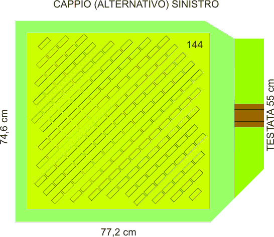

A proposito Andrea, si parlava di un possibile scenario removibile da applicare sopra il cappio alternativo sinistro in stile centrale elettrica a pannelli solari.
Ho recuperato i file del progetto.
Cappio alternativo sinistro:
22,02 KB
il pdf è in scala 1:5
Modulo_cappio_sx.pdf (65,19 KB)
E' solo uno studio di fattibilità dove si vede in colore verde chiaro un quadrato con 144 pannelli solari inclinati a 45°; ogni singolo pannello misura esattamente 52x19 millimetri.
In realatà io ho "solo" 95 pannelli, quindi rimarrebbe spazio per inserire un edificio basso con delle recinzioni e una strada, insomma qualcosa che assomigli ad una centrale elettrica a pannelli solari.
Per la parte tecnica ci dobbiamo lavorare, in quanto non ho ancora fatto nessun test elettrico, però l'idea c'è e potrebbe essere sviluppata.
L'importante è realizzare una copertura in compensato con un quadrato da 74,5x77,2 cm removibile (le dimensoni non sono critiche).
In questo modo, anche se lo scenario della centrale fotovoltaica fosse troppo complicato da realizzare rimane la possibilità di fare qualcos'altro.
