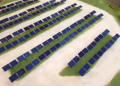

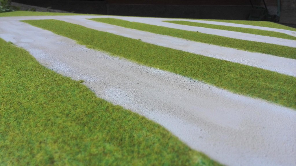

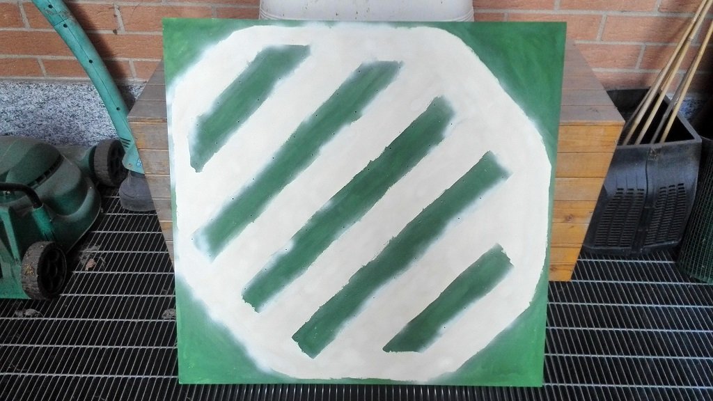

In questa foto ho evidenziato in verde le zone in cui andrà l'erba ed i passaggi in bianco. I pannelli fotovoltaici saranno nelle 5 fasce diagonali.
Dalla foto non si vede bene, ma la superficie del pannello è stata trattata con stucco per muri e vernice opaca bianco antico spray.
Sabato 20 porterò il pannello in sede per avere qualche consiglio in merito.

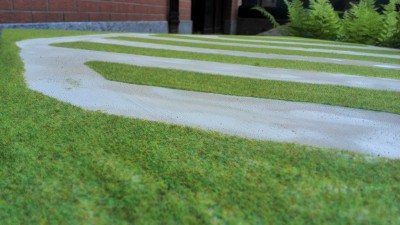

Qui l'erbetta posata oggi:
Sto completando anche la verniciatura dei pannelli solari che sono tanti; rimanete sintonizzati [101]

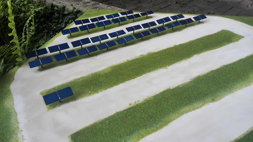

30 celle montate su 79
[33] [33] [33] [33]

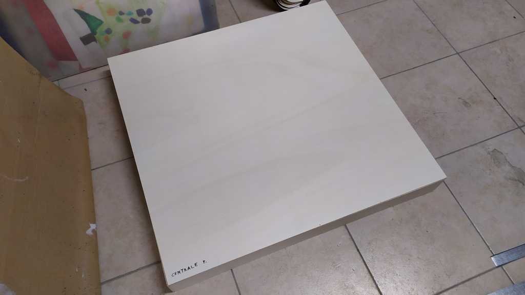

Mi sto rendendo conto che non ci sono foto del pannello finito; domani provvedo.

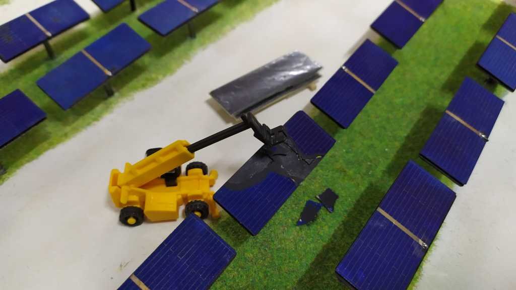

Per ora una piccola situazione imprevista ha richiesto della manutenzione straordinaria:
Un meteorite ha colpito un pannello fotovoltaico ed è stato necessario far intervenire la squadra di manutenzione col muletto e nuovi pannelli.
Muletto 1
Muletto 1
Muletto 2
Muletto 2
La centrale ora è dotata di protezione per il trasporto.
Copertura
Copertura

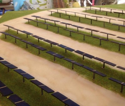

Esatto... ecco un paio di foto scattate prima della caduta del meteorite. [255]

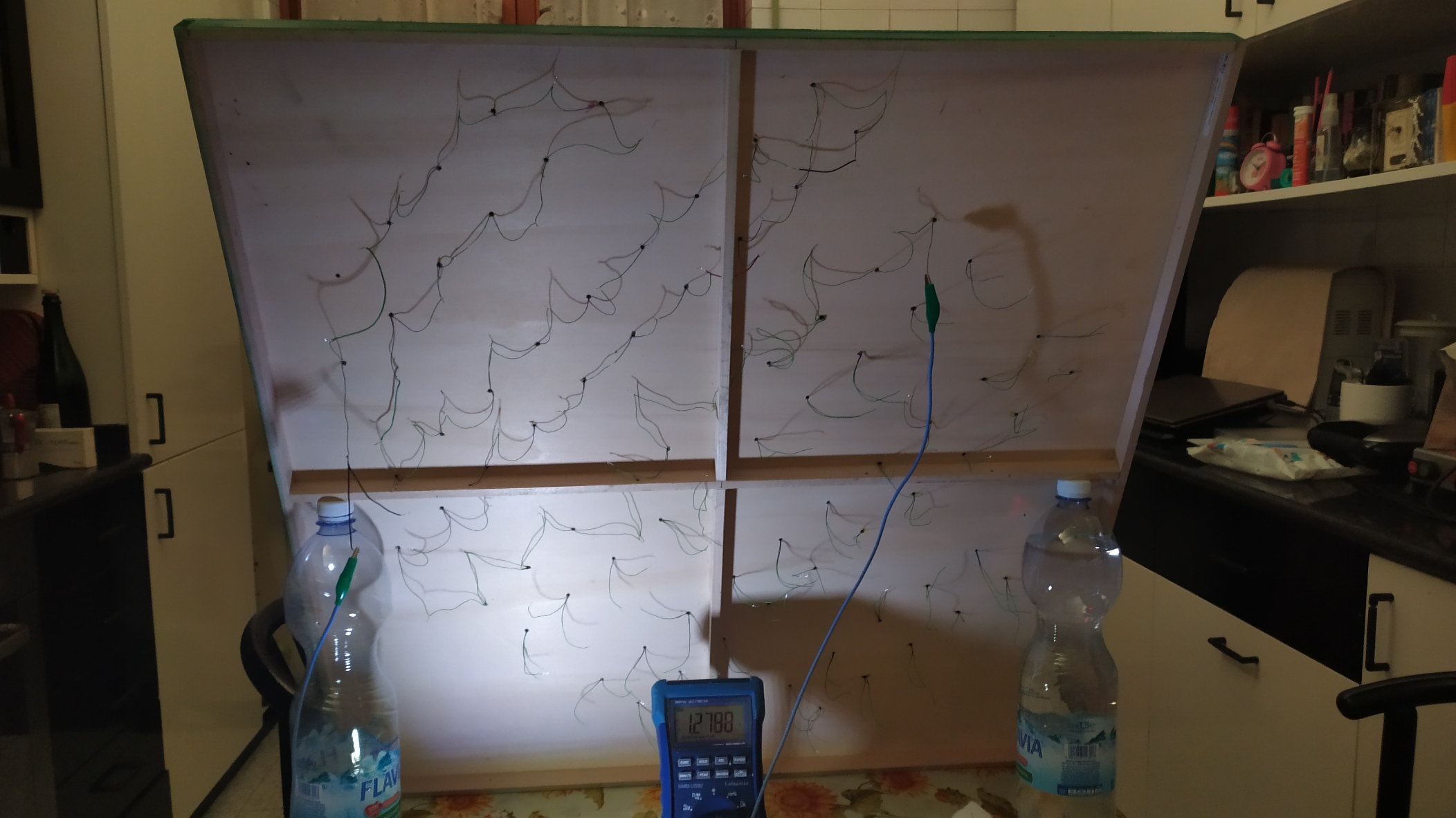

Ho iniziato a cablare le celle tra loro per completare l'opera:
Pannello visto da sotto
Sono arrivato a metà. É un lavoro lungo e noioso, perché bisogna individuare la polarità delle celle e calblarle in serie.
In realtà ci saranno 4 gruppi di circa 18 celle collegate in serie tra loro e collegate in parallelo come gruppi tramite dei diodi shockley.
https://gaz.wiki/wiki/it/Shockley_diode
Questo dovrebbe garantire un corretto funzionamento del sistema quando l'illuminazione del pannello solare non è uniforme.

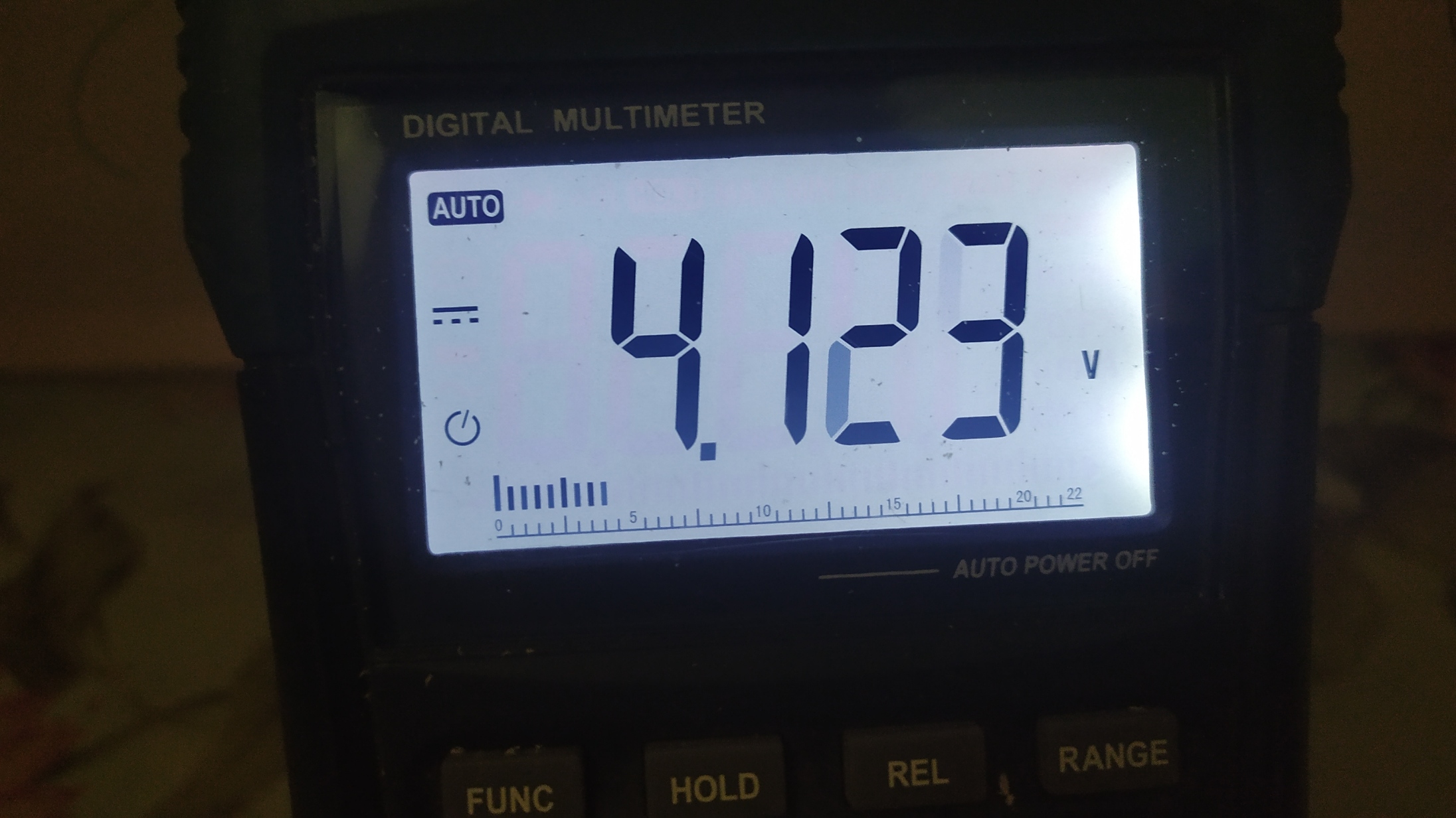

In presenza di poca luce (in casa di sera), con metà pannello cablato si raggiunge a malapena il valore di poco più che 1 volt.
Illuminando il pannello con una torcia arriviamo a 4 volt.
Tuttavia, in queste condizioni la corrente erogata è bassissima e anche la tensione, quindi se provo a collegare un carico il sistema si siede e la tensione crolla.

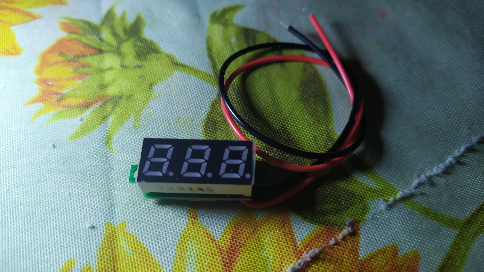

A lavoro finito e con tutte le celle collegate, spero di visualizzare la tensione in uscita utilizzando questo micro voltmetro acquistato a Verona poco tempo fa
che verrà inglobato nel pannello.

Scherzi a parte, oggi ho finito il cablaggio e ho fatto qualche test:
In casa
In casa

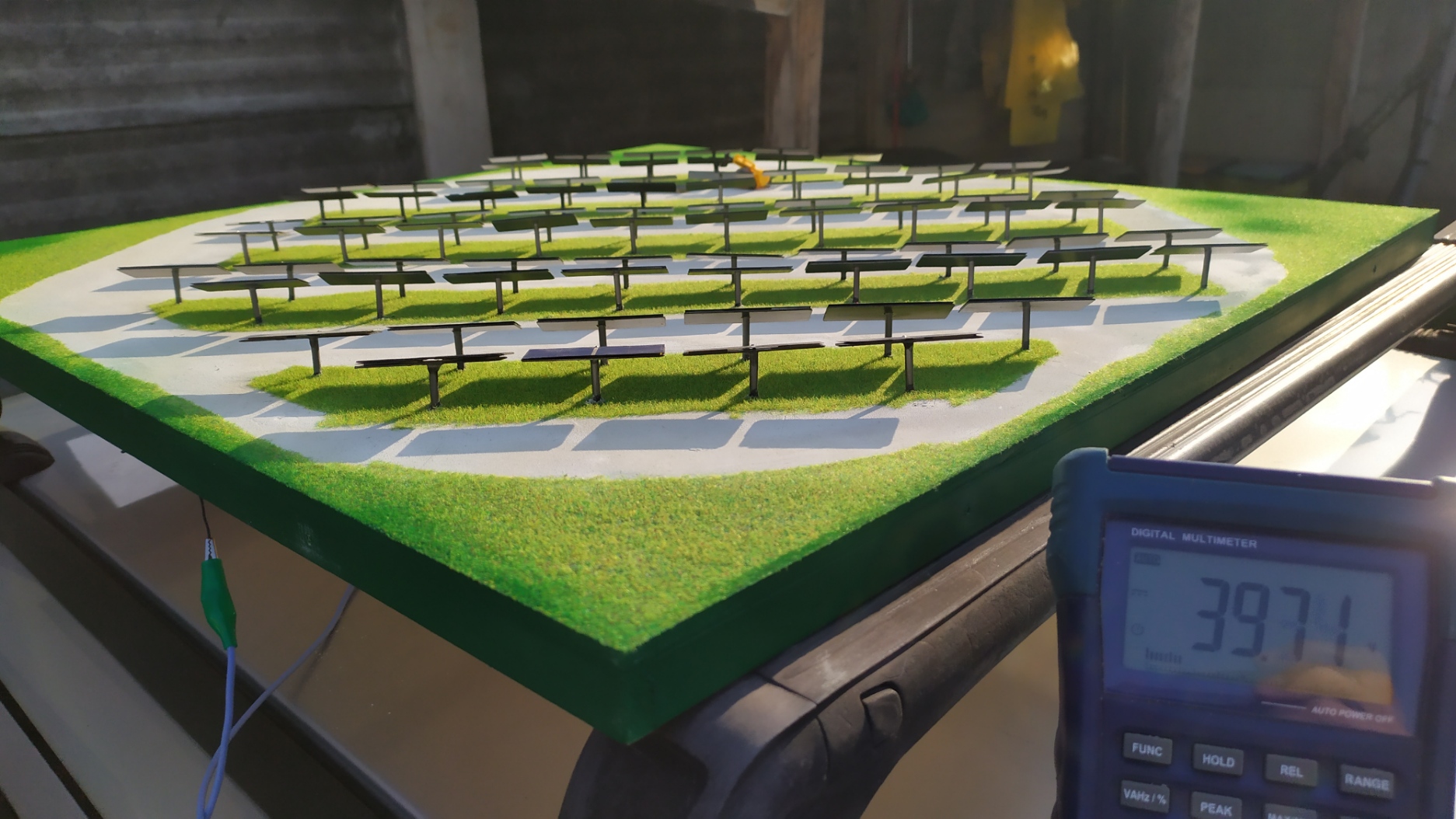

Qui sopra, il valore misurato in casa verso le ore 18 era di 33,33 Volt
All'aperto
All'aperto
All'aperto 39.71 Volt
Purtroppo è un valore di tensione che sebbene sia alto ha poca corrente, tuttavia basta a far funzionare il microvoltmetro:
Microvoltmetro
Microvoltmetro
La debole corrente assorbita, crea comunque una caduta di tensione importante ed il risultato è di "soli" 18,1 Volt.
Ho provato a collegare un piccolo motorino elettrico senza successso.
Perla cronaca, i pannelli funzionanti sono 76 collegati in tre gruppi (26+25+25) tramite i diodi shockley.

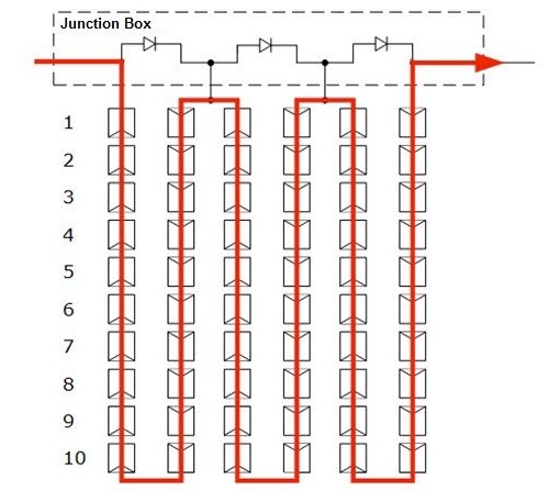

Qui sotto lo schema elettrico tipo con 60 celle (20+20+20):
Schema celle solari
Schema celle solari
Il negativo è a sinistra ed il positivo è a destra nel senso della freccia.
