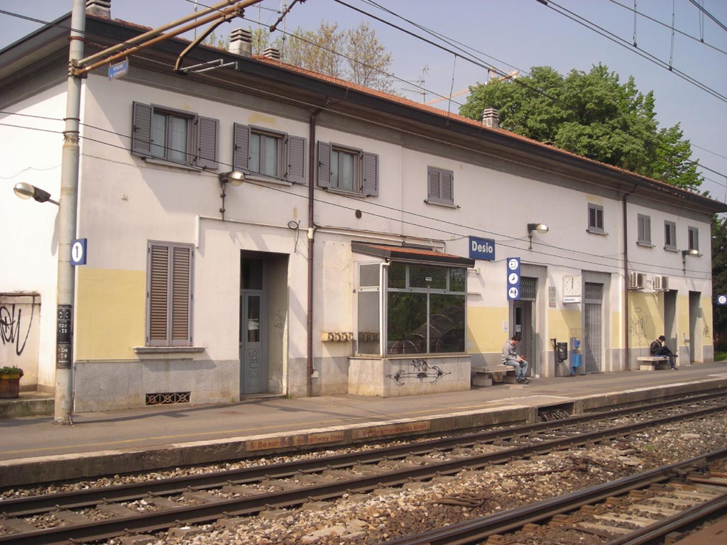

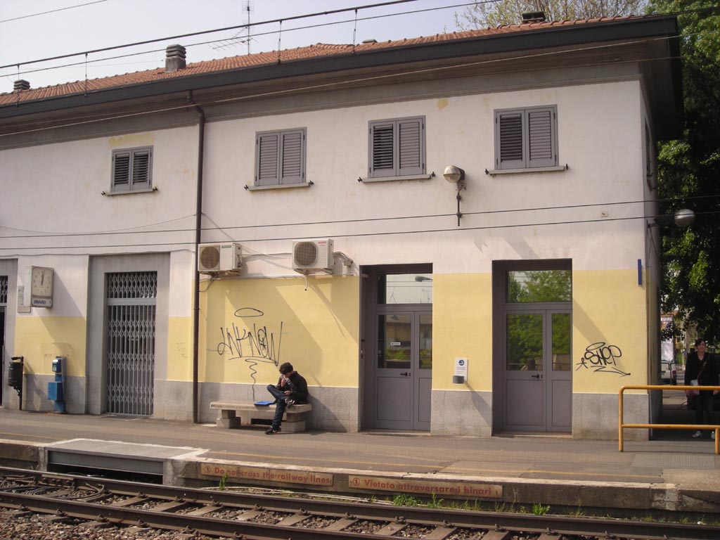

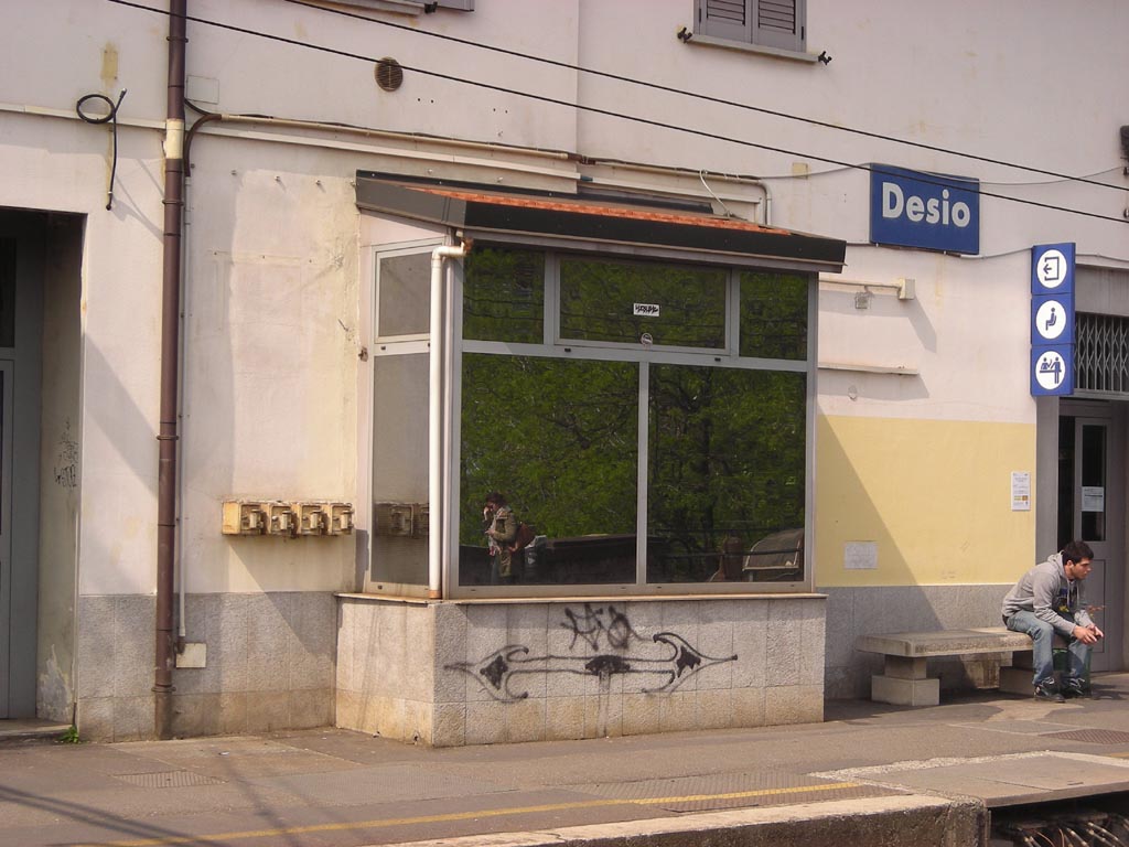

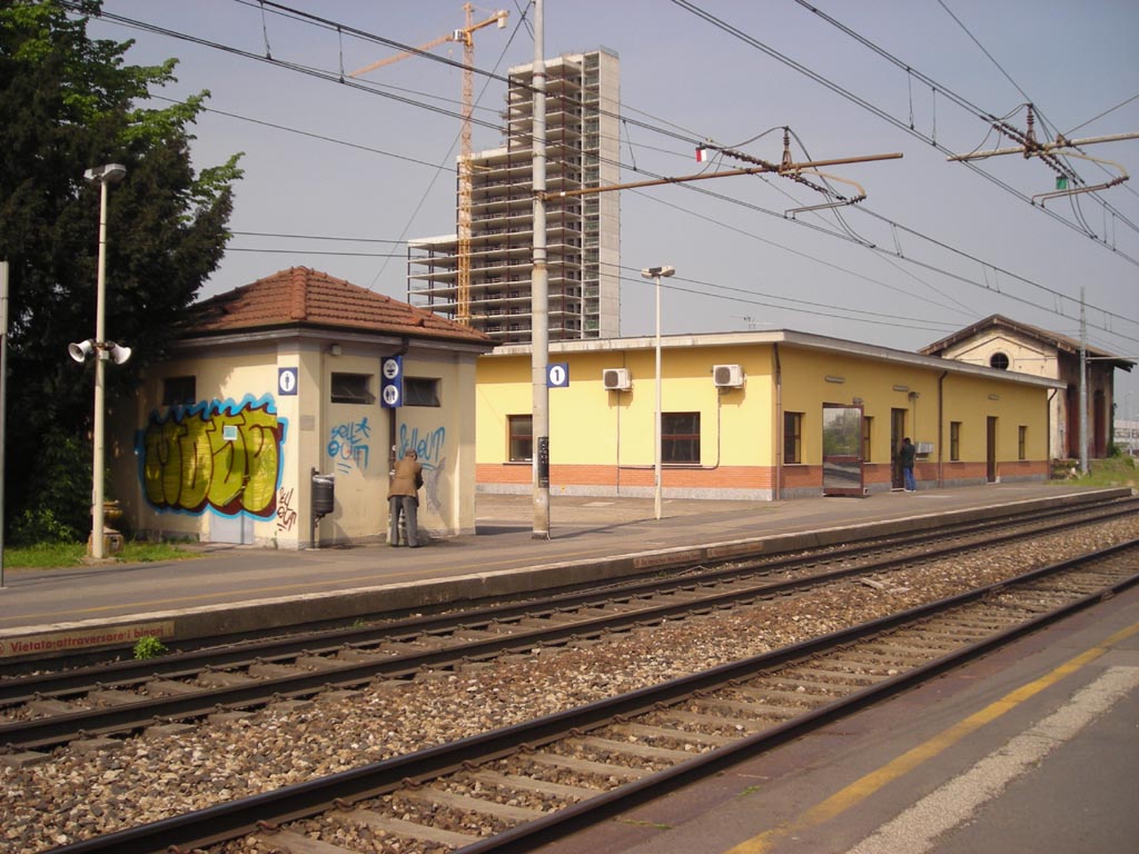

Nuove foto con in particolare il locale del DL:
Panoramica FV:
169,66 KB
Primo piano locale DL:
133,92 KB
Lato destro della facciata verso i binari:
140,03 KB
Altri edifici a destra dell'FV:
168,28 KB

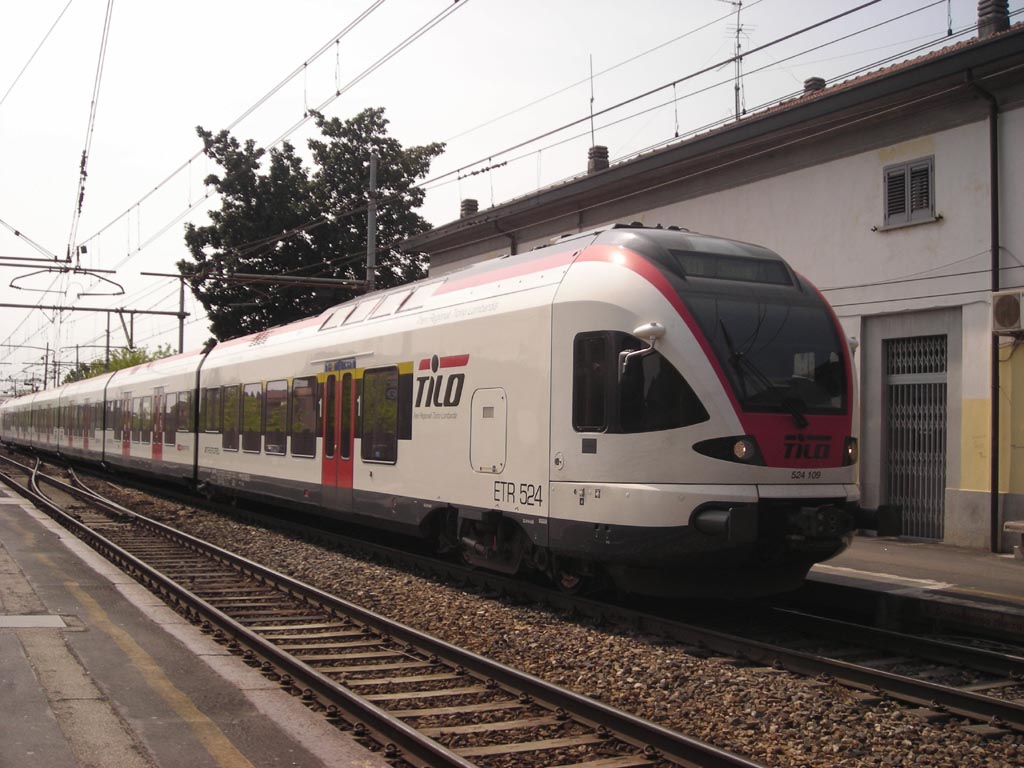

Non poteva mancare un Tilo in transito:
149,73 KB

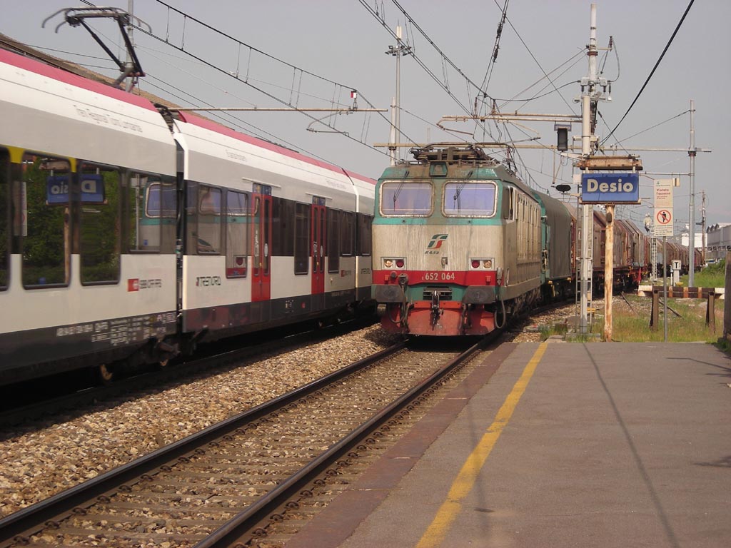

E una manovra con un merci:
164,09 KB
Prima di queste foto mi è sfuggito un cargo con una Taurus trainante una valanga di carri container.
Edgardo

Interessanti le foto della stazione. Quel particolare del sottopasso, poi, mi lascia sempre stupito. Sarà una curiosa realizzazione
Marshall61 ha scritto:
Belle foto Edgardo,....non sapevo che il Tilo varcasse la frontiera svizzera..... :cool: :grin:
Arrivano fino a Milano Centrale. Le relazioni che interessano l'Italia dovrebbero essere Airolo-Milano (ritorno Milano-Bellinzona) e Locarno - Malpensa Aeroporto
Sono usati elettrotreni bitensione 3 kVcc 15 kV 16 2/3 Hz Stadler "Flirt"

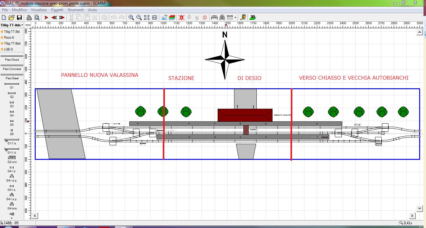

Sto rifacendo il layout del modulo, inserendo un ponte sul doppio binario a sinistra dell'immagine.
Purtroppo vado molto a rilento per quesro modulo, in quanto voglio avere prima tutti i componenti prima di realizzarlo.
Qui il nuovo layout con il ponte a sinistra.
Nuovo layout:
193,49 KB
Sotto il ponte passerà una superstrada (Nuova Valassina).
Le quote del disegno per i ponti non sono state inserite..
Prossimamente qualche foto delle banchine in fase di realizzazione, mentre aspetto il segnale a portale di Nino.

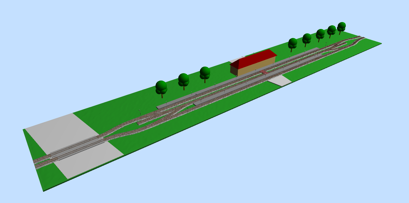

Il layout definitivo è quello del post inserito il - 27/01/2015 : 22:05:00 e sarà composto da 3 moduli lunghi 1 metro.
Inizialmente volevo differenziare le lunghezze facendone due da 80 cm e uno da un metro, ma visto che è una stazione e gli spazi servono per lo stazionamento dei treni ho preferito rimanere nelle misure standard.

Layout definitivo:
89,93 KB
Visto che sarà il software a fare da padrone per la gestione del modulo, posso anticipare che in caso di necessità la stazione potrà essere configurata come un semplice modulo di linea o di blocco.

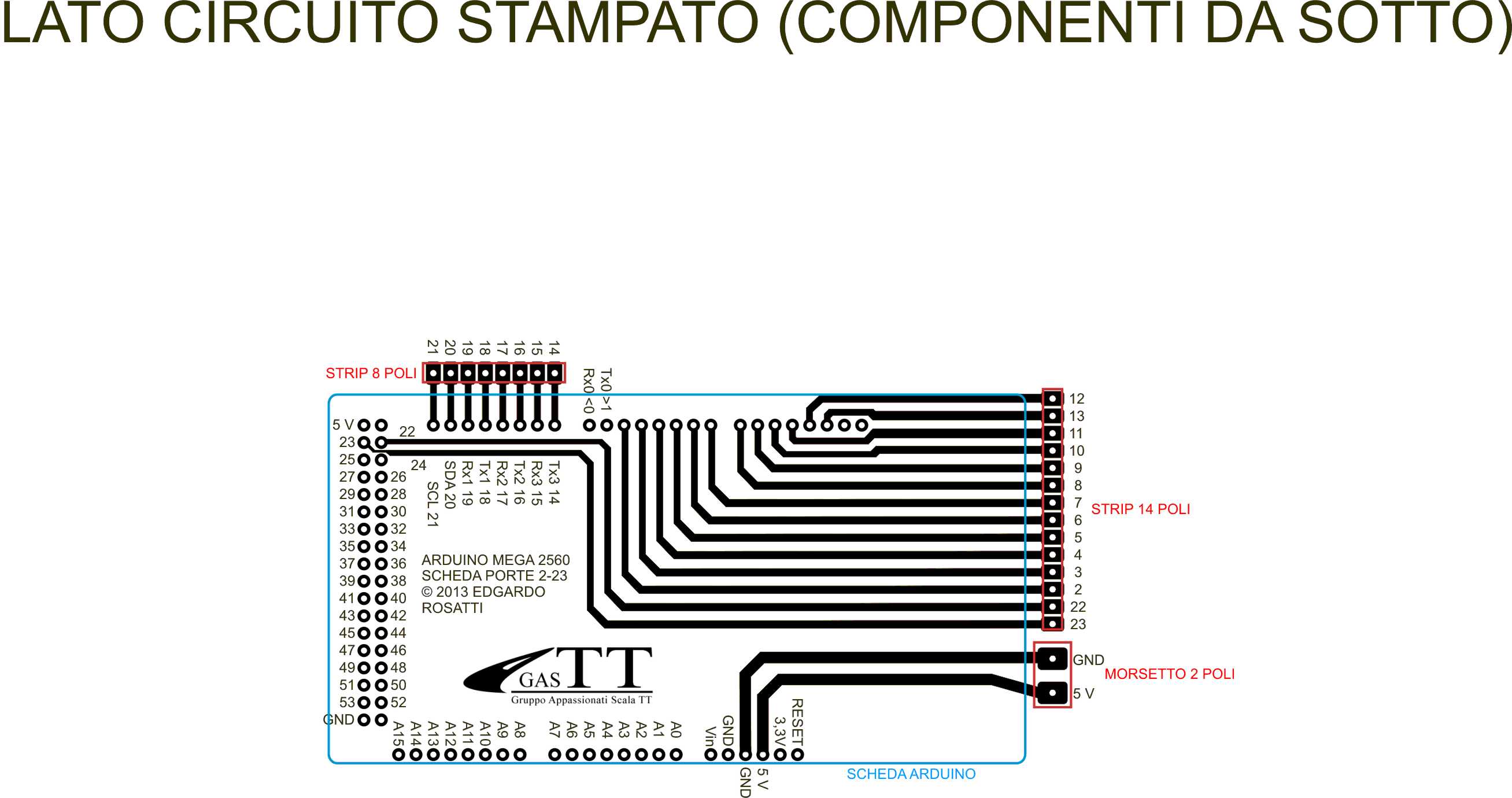

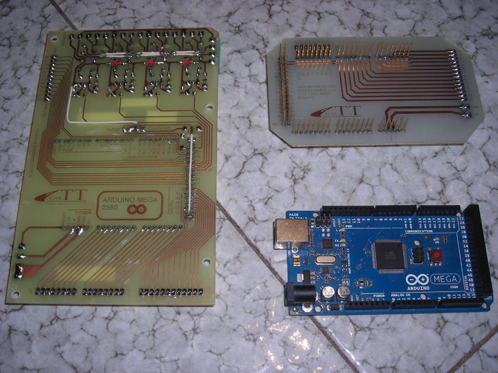

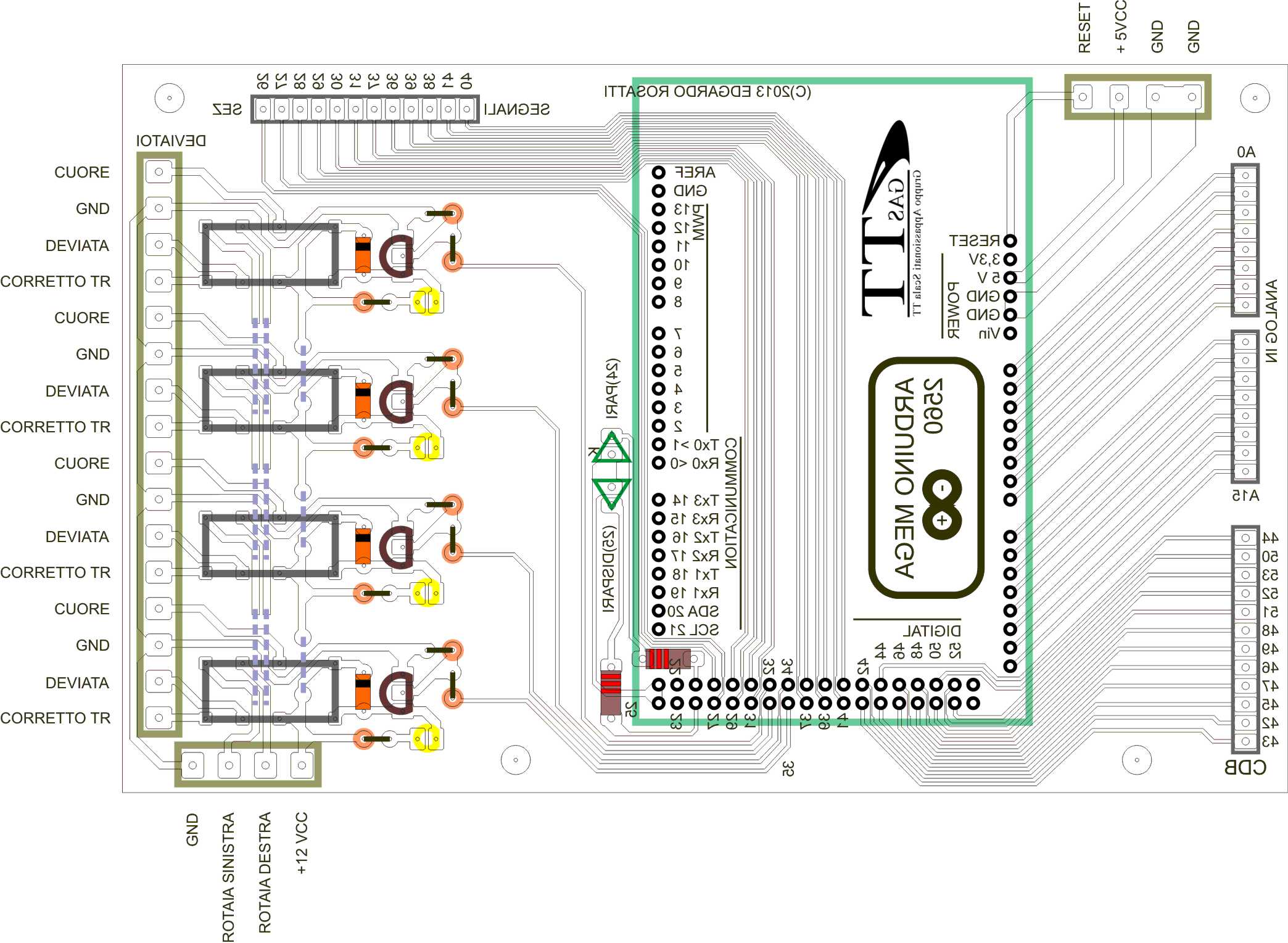

Questa è la scheda madre del modulo dove vi sarà Arduino Mega 2560, 4 relè per il comando dei deviatoi, 2 led di monitor per il binario centrale banalizzato e diversi connettori per le schede aggiuntive (segnali, cicuiti di binario e sensori).
Scheda madre:
299,84 KB
Arduino sarà montato sulla scheda madre tramite quest'altra scheda che mi permetterà di collegare le rimanenti porte al modulo.
Scheda figlia:
156,36 KB
Le schede principali:
Mother & daughter board:
208,48 KB
Seguiranno aggiornamenti.

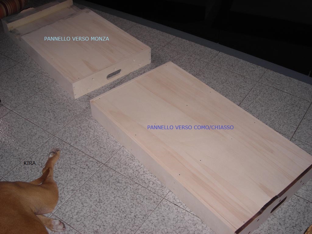

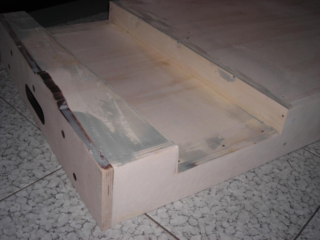

Come promesso posto qualche foto dei pannelli, in particolare i 2 pannelli che saranno posti alle estremità del modulo.
Il pannello centrale con il FV è ancora in laboratorio per sistemare alcuni dettagli del sottopasso.
Pannelli 1 e 3:
173,42 KB
Nuova Valassina, pannello 1:
84,59 KB

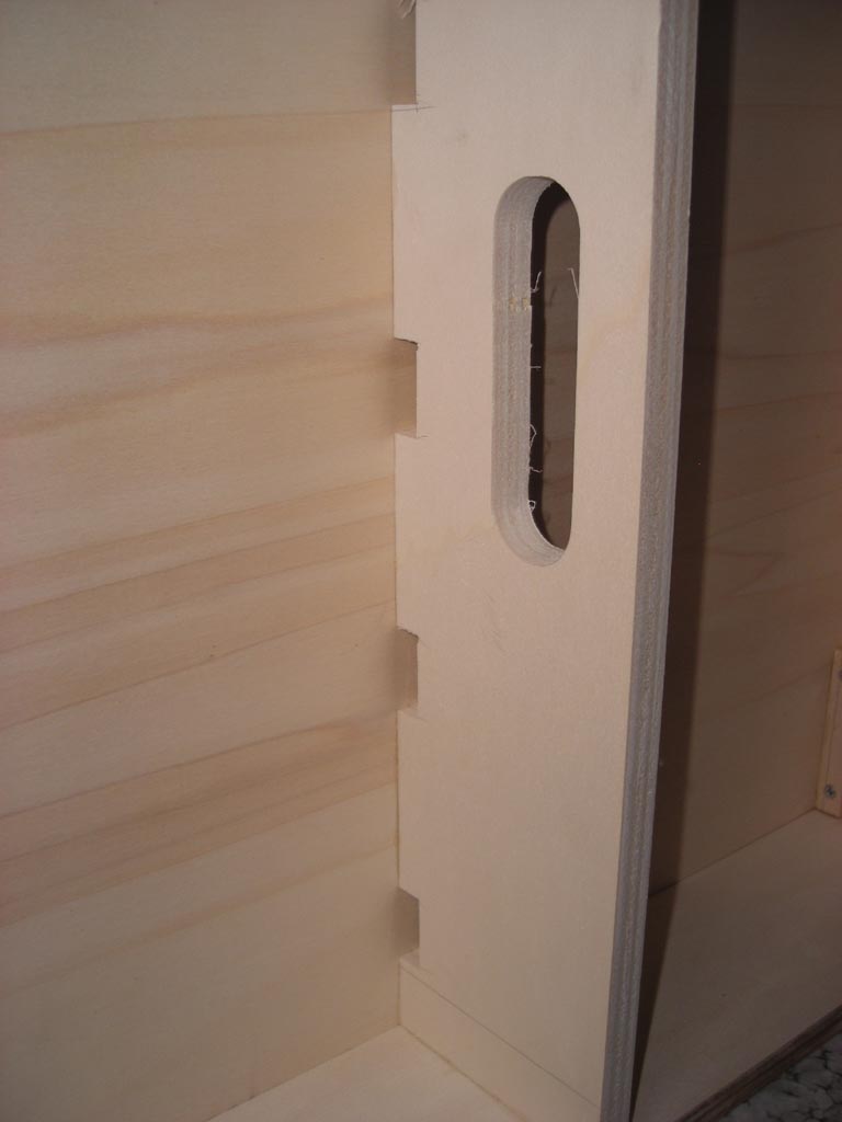

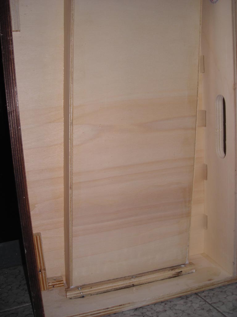

Nel pannello 1 vi sarà la superstrada "Nuova Valassina" a 3 corsie + corsia di emergenza per senso di marcia. La strada ferrata vi passerà sopra.
Il sotto della "Nuova Valassina":
64,96 KB
Dettagli:
49,56 KB
In evidenza gli scassi praticati sulle centine del telaio per far passare i fili dell'impianto elettrico.
A presto il pannello 2 "FV" con il sottopasso.
