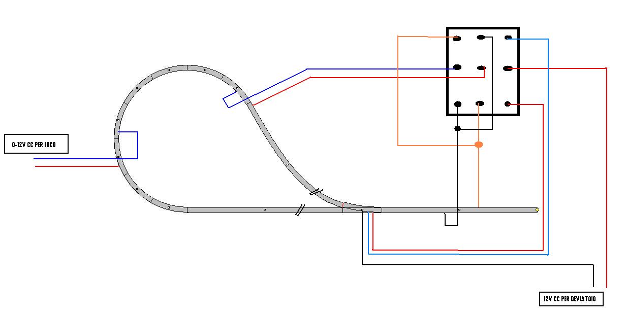

Ciao a tutti.
Ho iniziato a costruire il mio plastico a moduli e per prima cosa ho posato i binari del primo cappio di ritorno.
Sapendo bene che per il collegamento elettrico nel cappio di ritorno bisogna invertire la polarita della corrente, cosa che come descritta in una discussione si puo effettuare tramite deviatore manuale.
Ho voluto inserire in questo forum la foto dell'impianto elettrico da me studiato per automatizzare il tutto.
Qui di seguito l'elenco del materiale necessario e di una spiegazione:
2 reed
1 rele bistabile
1 deviatore tallonato
Il cappio deve essere sezionato per la lunghezza del piu lungo convoglio in circolazione
Regola non modificabile la rotazione deve avvenire sempre in modo orario
Prima dell'ingresso della parte sezionata bisogna inserire un reed che collegato al rele fa in modo che nel cappio vi sia la corrente identica a quella da dove sta arrivando il treno.
Quando il treno arriva quasi alla fine della parte tallonata inserire il secondo reed che collegato al rele bistabile invertira la tensione.
Il tutto puo in aggiunta comandare un semaforo.
Essendo un progetto ancora in fase di studio vorrei un vostro prezioso
giudizio.
Ciao a tutti e buone feste
cappioritorno.pdf (12,39 KB)
Lucio

Mi rimangono due perplessità:
- come gestisci il deviatoio di ingresso al cappio? Per caso è tenuto in posizione fissa e tallonabile?
- essendo in analogico il convoglio in transito nel cappio nel momento in cui attiverà il secondo reed invertirà anche la direzione di marcia (e tornerà indietro....)!
Per quel che mi ricordo, in analogico, una bella soluzione era prevedere un piccola stazione al centro del cappio; il convoglio si ferma simulando appunto una fermata. A quel punto con un semplice interruttore a levetta si invertiva la polarità e si disponeva il deviatoio in uscita e poi si ridava alimentazione ai binari girando la manopola in senso opposto.
Ricorda che il tuo ragionamento vale in digitale, dove la direzione la dà il decoder; in analogico se una loco viaggia da sinistra a destra ed entra nel cappio, cambiando la polarità nel cappio setsso questa torna indietro. E comunque, se non inverti il senso di rotazione della manopola del trasfomratore, mai e poi mai andrà da destra a sinistra nel tratto che precede il cappio.
Spero di essere stato chiaro, altrimenti ne riparliamo...

In effetti bisogna poi invertire la polarità di tutto il traccato dopo il cappio.
Si, questa potrebbe essere un'altra soluzione, sempre che sia praticabile. Ossia, rimane immutata la polarità dentro il cappio e si inverte quella di tutto il resto del tracciato. In questo modo sì che che la loco potrà continuare a viaggiare senza doversi fermare e senza cambiare senso di rotazione al trasformatore.
Messaggi: 6961
Re: cappio di ritorno automatico
#6 Messaggio da Docdelburg »
Come si diceva prima, per rendere automatico il transito di un convoglio in analogico in un cappio di ritorno, si dovrebbe mantenere costante l'alimentazione (e relativa polarità) nel tratto sezionato del cappio e variare quella di tutto il resto del tracciato. Solo così potrai veder viaggiare una loco in un senso e poi nell'altro, sempre sullo stesso binario, senza invertire il senso della direzione direttamente sul trasformatore.
In questo senso ti propongo uno schema "artigianale" dove ci sarà un deviatore a tre vie; due vie invertono la polarità nel tracciato fuori dal cappio e una agirà sul motore del deviatoio di ingresso/uscita del cappio.
47,98 KB
Per attuare tutto questo potrai sempre avere i tuoi due reed nel tratto sezionato del cappio, ognuno in prossimità della rispettiva sezione a comandare un relè bistabile.
Questo relè comanderà a sua volta due altri relè monostabili; uno a due vie per la gestione della polarità nel tracciato e uno a una via che agisce sul motore del deviatoio per determinare la corretta posizione degli aghi.
Anche perchè così facendo non potrai più far transitare nel cappio il convoglio sempre nello stesso senso (orario o antiorario) ma tutto dipenderà dall'ultimo senso di uscita dal cappio. Ecco quindi che il deviatoio dovrà essere comandato a sua volta in modo automatico e quindi va motorizzato.
Ti è tutto chiaro?

Do ragione al Doc, nella preistoria analogica il treno si fermava ad un semaforo dando il tempo ai relais di cambiare polarità al tratto sezionato ed aggiungendo un tocco di realismo. La ferrovia torino-ceres utilizza tutt'ora questo sistema, un treno si ferma all'inizio del binario unico aspettando l'altro che percorre la tratta in senso inverso.

Ciao a tutti.
Grazie delle risposte ricevute.
In effetti il plastico che ho iniziato viene gestito in digitale, e ho avuto conferma che per questo tipo di alimentazione il cappio da me proposto funziona.
Per quanto riguarda in analogico devo darvi ragione sul fatto della direzione della locomotiva.
Non ci avevo pensato (da pivello..)
Faccio delle foto e le inserisco.
Ciao e grazie dei consigli.
Lucio. :smile: :smile: :smile:

Luciob ha scritto:
Ciao a tutti.
Allora hai sbagliato sezione: questa è per l'analogico! :wink:
Nella sezione DIGITALE ci sono già altre discussioni e soluzioni simili alla tua. Se hai ulteriori elementi in digitale inseriscili in una delle discussioni già aperte in modo da non disperdere le informazioni per uno stesso problema specifico.
In questa discussione procederemo solo per aspetti analogici.
