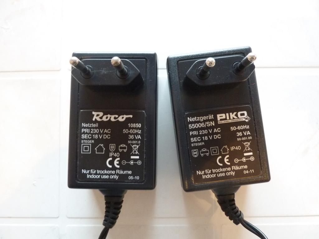

La potenza dei due sistemi e' la stessa se alimentata dallo stesso trasformatore, infatti i due trasformatori sono identici a parte il marchio come potete vedere.
72,82 KB
La Roco fornisce questo trasformatore di serie, mentre per la Piko, se si vuole quella potenza bisogna comperarlo a parte( in dotazione ce n'e' uno meno potente).

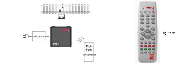

Poi il sistema digit piko ha un pratico telecomando senza fili, mentre il roco multimouse ha i fili ( e ha volte danno un po' fastidio).

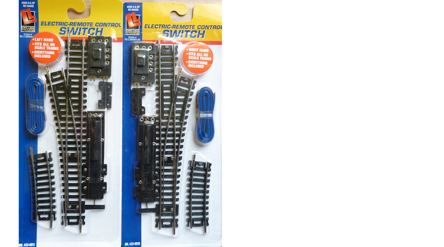

Ad esempio ho letto che Marco ha i binari Like life ( quindi chiaramente provengono dal negozio di mia moglie), voglio specificare che gli scambi di quella linea sono gia' con il motore elettrico di serie, ma non ci puo' mettere nessun decoder e quindi andranno comandati dalla loro pulsantiera. Metto una immagine per chi non li conoscesse.
156,26 KB

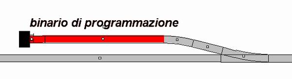

Per quanto riguarda i sezionamenti, è sufficiente mettere tutti gli interruttori su ON, oppure ponticellare i fili.
Se puoi, lascia qualche sezionamento, che separi entrambe le rotaie di una tratta, magari un binario morto. In modo da poterti facilmente dotare di un binario di programmazione sul plastico.
Saggio consiglio quello di Roberto.
Qui la guida su come realizzare un binario di programmazione in digitale:
http://www.scalatt.it/bottega%20plastic ... azione.htm
