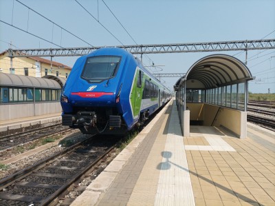

Ho provato un treno HTR 412 il 24 Agosto tra Sibari e Catanzaro, in Calabria
Il mezzo era ancora nuovo, durante la marcia è silenzioso e stabile, anche nei comprati sopra il motore. A bordo sono disponibili monitor informativi, annunci audio, due servizi igienici, postazioni per bici e prese elettriche a tutti i posti (sia 230V che USB). Buone le doti di accelerazione e velocità, la climatizzazione mantiene una temperatura adeguata nonostante quella esterna fosse alta. Non ho invece capito come vengono gestite la batterie e il motore termico. Rispetto alle ALn 663 che prima facevano (e fanno ancora) servizio su questa linea, decisamente molto meglio. La capacità di posti, almeno quel giorno, era sovrabbondante.
