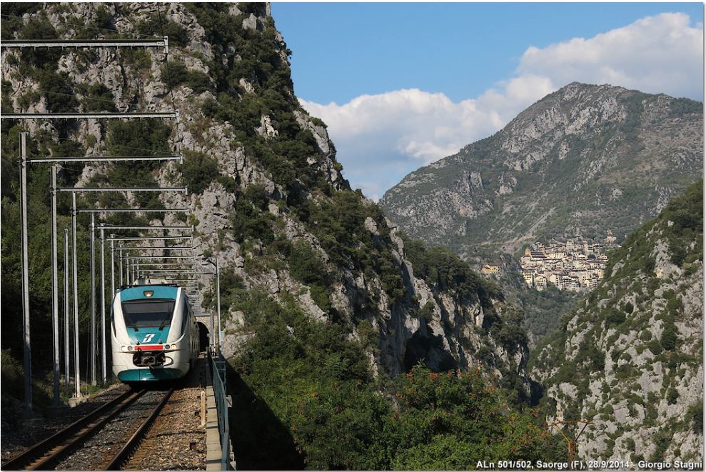

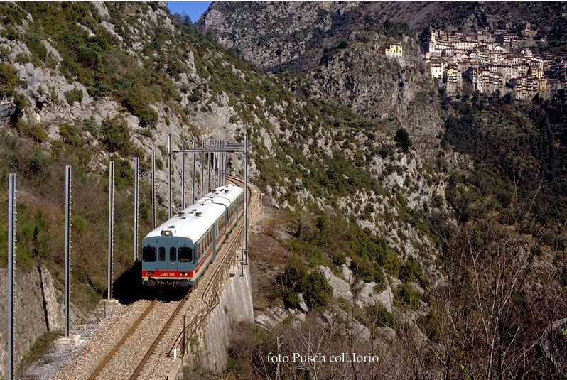

Su molte linee montane il pericolo frane mette in grave pericolo la circolazione. Negli anni, diversi incidenti sono accaduti a causa della caduta di frane e materiale sulle ferrovie. L'ultimo incidente è avvenuto all'inizio del 2014 ad Andora (SV), ma anche il grave incidente occorso al treno Rapido "Freccia della Laguna" è stato causato da una frana sulla linea ferroviaria.
Diversi sistemi sono usati per la protezione delle linee ferroviarie dalla caduta di massi e frane, fra i quali tunnel artificiali, tunnel normali, reti paramassi e "frane detector".
Quest'ultimo sistema è costituito da un insieme di conduttori elettrici percorsi da corrente. Quando un masso o una frana invade la sede ferroviaria, il materiale recide i conduttori e il flusso di corrente si interrompe. Il sistema rileva così che del materiale ha ingombrato la sede ferroviaria e i segnali di blocco della linea vengono posti a via impedita.
Ecco un esempio di "frane detector" installato sulla linea ferroviaria Cuneo - Ventimiglia "linea di Tenda"
Autore della foto in calce

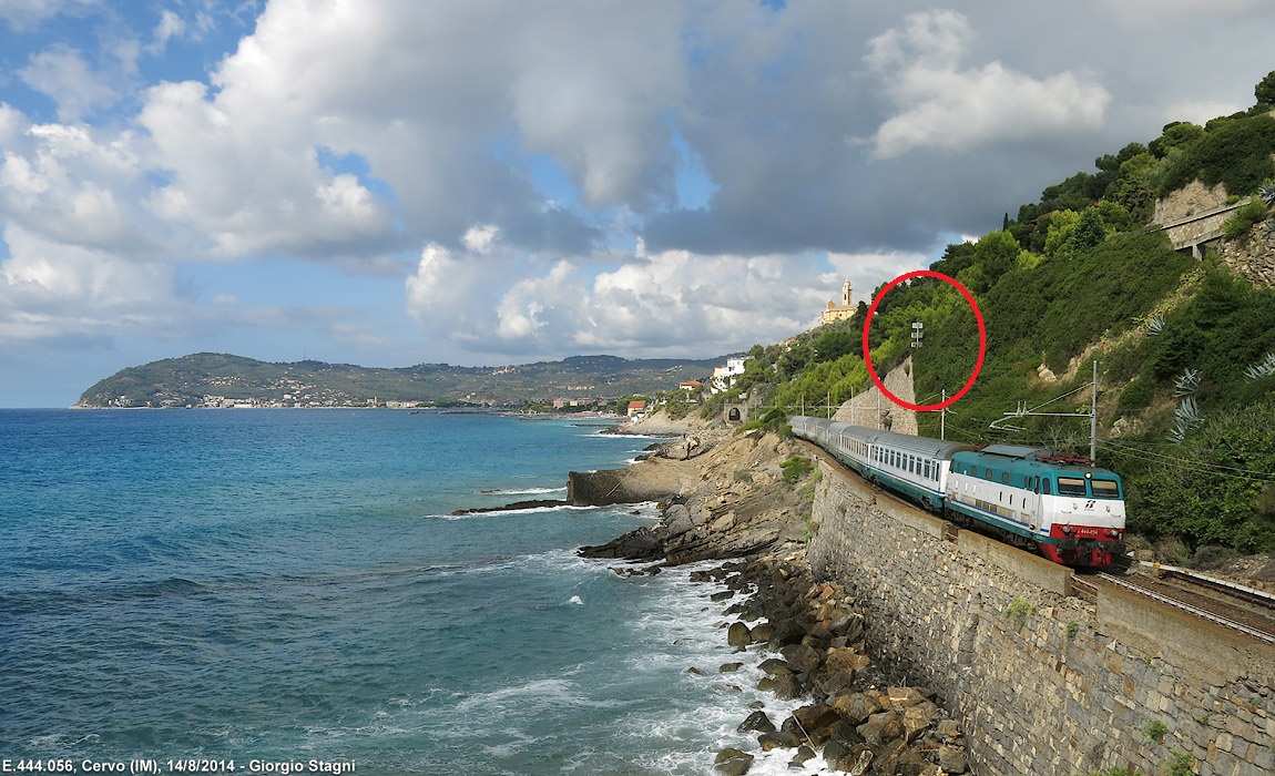

Interessante Enzo,
come funzionano questi dispositivi radar? Ci sono immagini dove si possa vedere questo sistema posato in opera?
Percorrendo la linea ferroviaria Genova-Ventimiglia avevo notato apparati simili ad antenne posti in alcuni punti, proprio a ridosso dei tratti con costoni di roccia. Sono per caso questi?

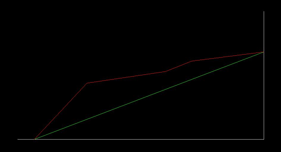

Ciao Massimo, credo che la diminuzione della pendenza, sia intesa come una diminuzione della pendenza massima registrata su una tratta.
Con lo studio di una variante, probabilmente, si riesce a distribuire in maniera più uniforme la pendenza tra le due quote di inizio e fine della tratta. Probabilmente, precedentemente alla realizzazione delle varianti, c'erano brevi tratti molto acclivi uniti tra loro da tratti con pendenza inferiore.
Non so se si è capito, provo a mettere un disegno illustrativo di quel che credo sia accaduto (ovviamente, a grandi linee)
25,57 KB
Il disegno è in due sole dimensioni, ma serve solo per far capire a grandi linee quel che io credo possa accadere. Poi molti altri parametri possono intervenire.
Tuttavia non saprei dire in maniera più precisa ne se quello che ho immaginato sia corretto :wink: Ho letto della abbreviazione di percorso e minore acclività su un numero speciale di Tutto Treno dedicato alla ferrovia del Brennero.
