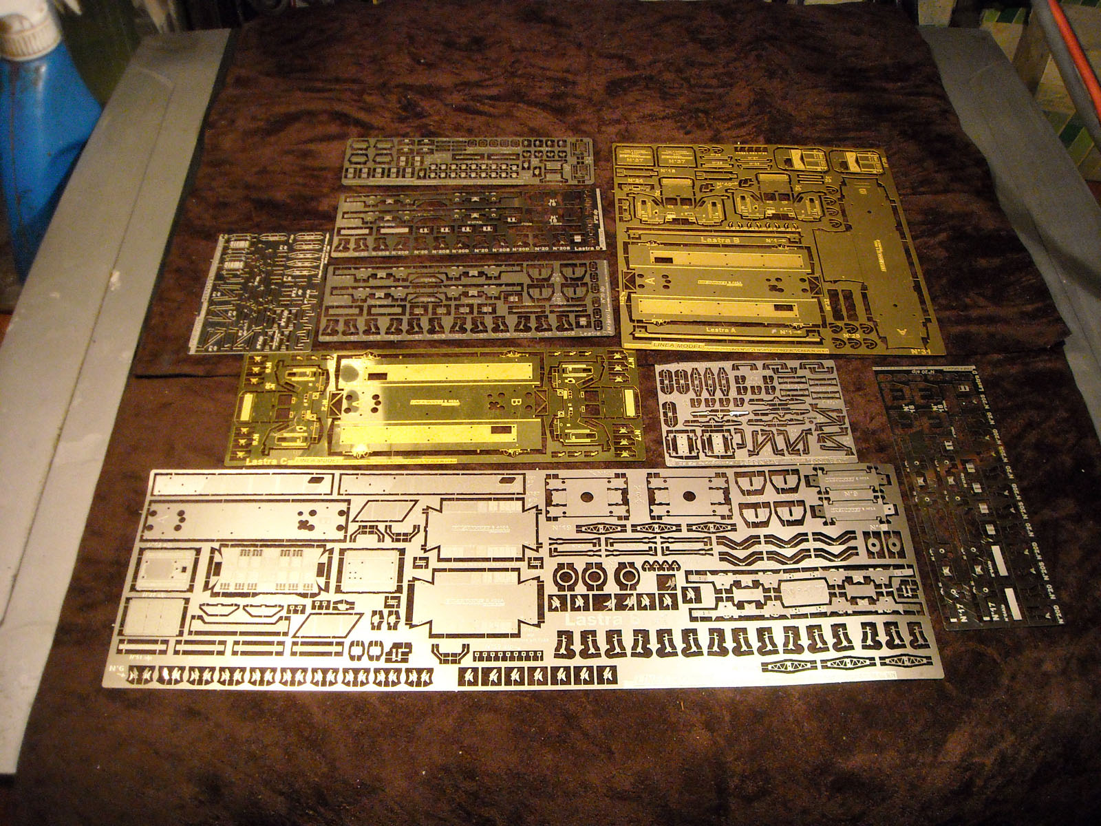

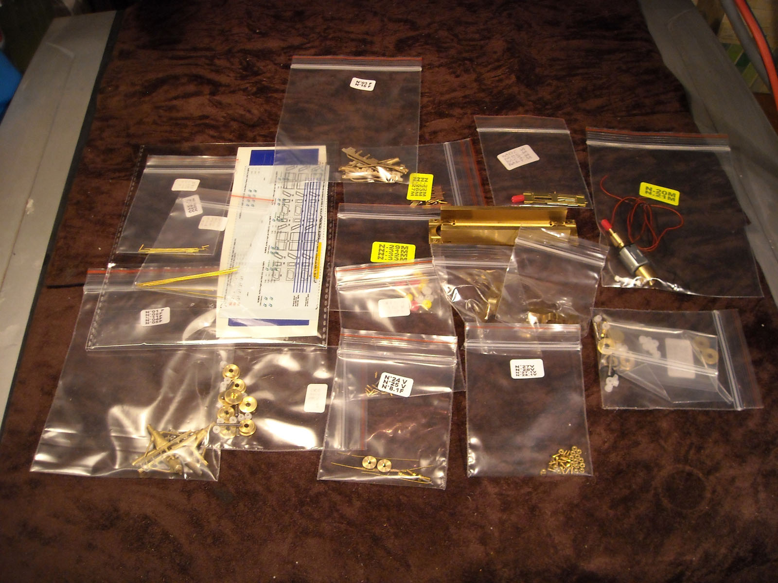

Eccomi qua con la nuova avventura.
Da qualche mese sto costruendo la 402A di Lineamodel.
Devo dire che le lastrine sono fatte molto bene e una volta aperta la scatola non bisogna farsi prendere dal panico, molti particolari non vanno messi o sono doppi o tripli.
A parte la difficoltà della costruzione dei musetti il resto fila via abbastanza liscio. Le istruzioni sono un po troppo "semplicistiche" come siamo abituati da Lineamodel, ma il resto è veramente di ottima qualità e professionalità.
Non metto le foto delle fasi costruttive perchè ci sono già passo/passo sul sito di Giuseppe Risso (www.ferromodellista.it)........ahhhh se non ci fosse lui.

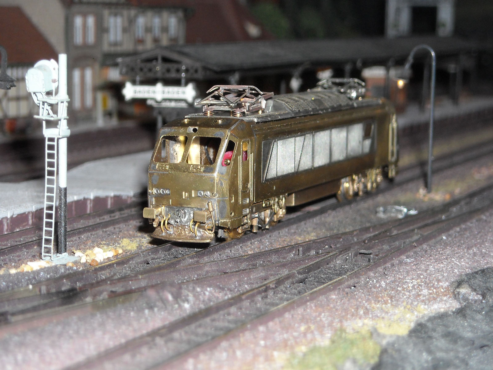

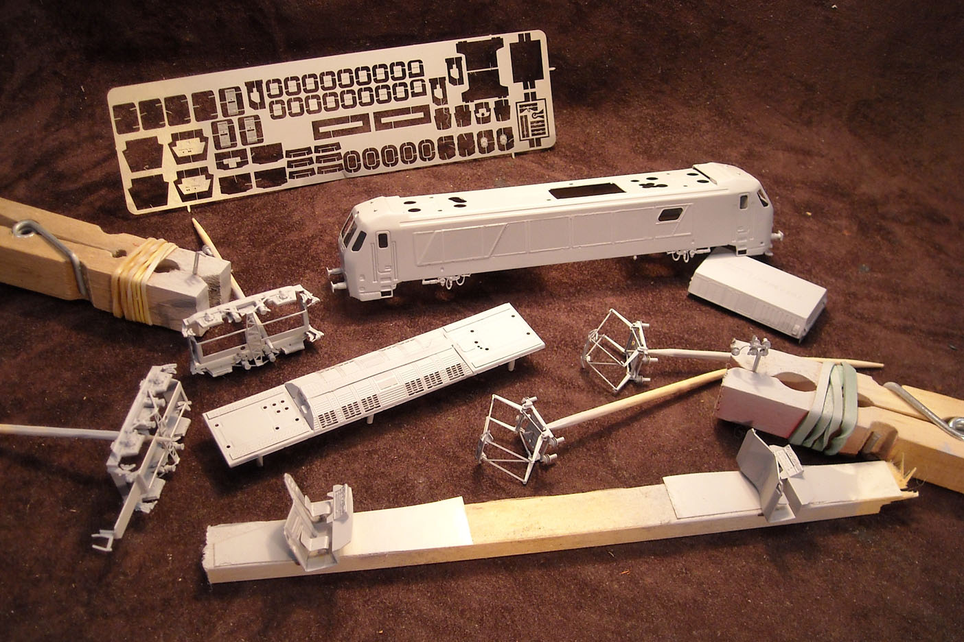

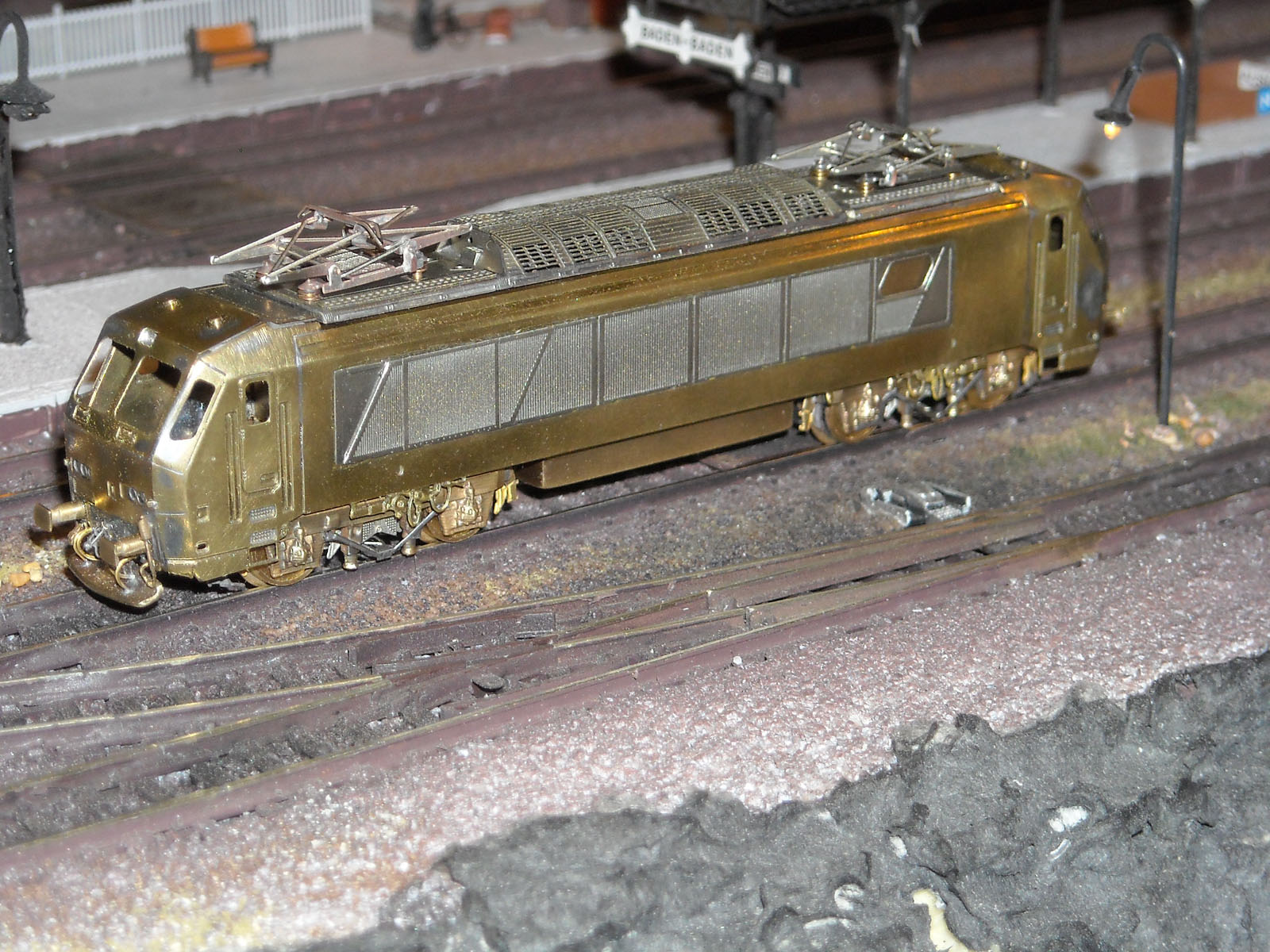

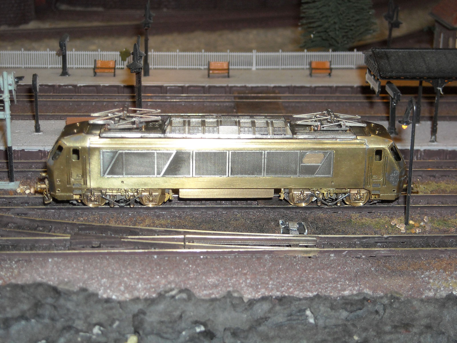

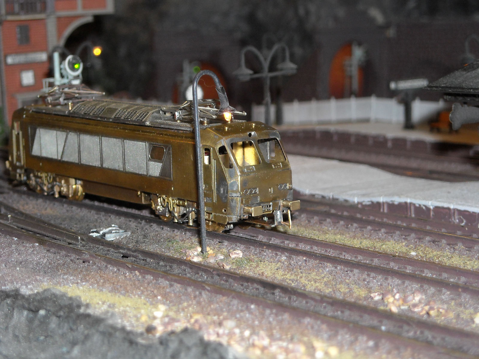

Le foto seguenti sono le ultime fasi di montaggio e prova sul binario prima della stuccatura e della verniciatura, tutti i pezzi sono solo appoggiati e non fissati in modo definitivo, seguiranno nei prossimi giorni quelle della verniciatura e finitura.
Spero che con queste foto vi venga la voglia di montare questa bellissima loco come hanno fatto, a suo tempo, Risso e Malinverno con l'ulteriore difficoltà di non avere la meccanica dedicata.
Saluti

E' talmente bella che potrebbe rimanere così com'è......
Messaggi: 11517
Re: FS E402A Lineamodel scala N
#3 Messaggio da adobel55 »
Condivido, sembrerebbe la vecchia serie oro della RR.

Bel lavoro Pier, ma mi pare che qualche saldatura deve essere ancora recuperata.

Intanto grazie a tutti, è bello condividere con chi apprezza e conosce il lavoro che c’è dietro.
Forza ragazzi, non fatevi venire dei dubbi di essere capaci o meno, un po di manualità, un buon saldatore e un po di pazienza ci si riesce e…….. volete mettere la soddisfazione di veder girare una “vostra creatura?” E se siete in H0, la costruzione è un po più facilitata. Lorelay49 (Giuliano) ne ha fatte due in H0 e il modello finito pesa quasi 1 kg, “gira e tira” alla grande.
@Peppe: la loco è “sgrossata” e deve essere ancora stuccata e levigata con 600 ad acqua prima del primer.
@ Carlo: la posizione dei 4 dadi che tengono la carrozzeria al telaio è identica sia nella versione folle che motorizzata cambia solo il “cassone” tra i due carrelli che è leggermente più alto di un paio di mm per la versione motorizzata. 70€ non sono pochi ma, tra carrelli, ruote, motore, ingranaggi, snodi, volani e telaio in cnc bello pesante, sono spesi bene.
Saluti

@@Peppe: la loco è “sgrossata” e deve essere ancora stuccata e levigata con 600 ad acqua prima del primer.
Io ti dicevo questo perchè ho visto qualche fessura sul frontale dell'imperiale, dove io l'avrei riempito ancora un pò con un poco di stagno all'interno, ma comunque se metti lo stucco e poi gli dai una bella levigata penso sia la stessa cosa. I finestrini come li fai con sinthaglas oppure con trasparente!!
Ma in ogni caso non vedo l'ora che la completi anche con la verniciatura,credo che verrà sicuramente un capolavoro come sai fare tu.
ciao e buon lavoro

Dove vedi delle fessure, all'interno c'è colla epossidica, questo perchè se si tocca da qualche parte si stacca qualcos'altro, lo stagno all'interno deve essere quasi impercettibile altrimenti vetri e cabina non si inseriscono bene, se si salda velocemente, comunque sui 450°, fa il "gnocco" data la superficie ampia.
I vetri ci sono nel kit e li incollerò con il syntaglass.
Per la verniciatura ho tanta paura, in alcuni punti ci sono 3 colori sovrapposti, il bianco, il verde e il nero, è un bel casino.......

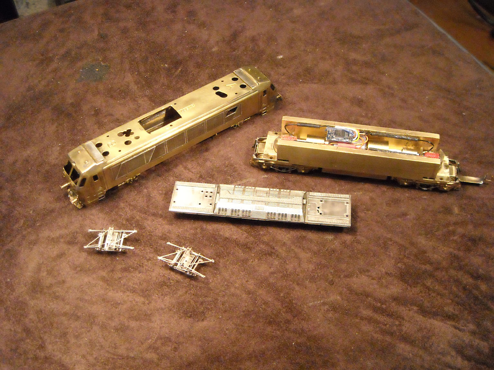

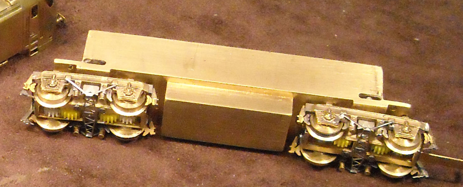

Inserisco un particolare della bella meccanica.

E' davvero una ottima meccanica! :smile: :smile: :smile:

Pierluigi1954 ha scritto:
... ma, tra carrelli, ruote, motore, ingranaggi, snodi, volani e telaio in cnc bello pesante, sono spesi bene.
Saluti
Ma i carrelli sono in dotazione montati o li hai dovuti montare tu?

I carrelli sono in fotoincisione e fusione come quelli che hai montato sul tuo tutorial. Se intendi la parte meccanica sono fatti da un blocco di ottone in cnc al quale ho montato ruote e ingranaggi dove vanno ad avvitarsi gli stessi della versione folle.

@Egidio: purtroppo la loco è oramai smontata pronta per la verniciatura e farti vedere girare solo la meccanica nuda e cruda non è bello.
