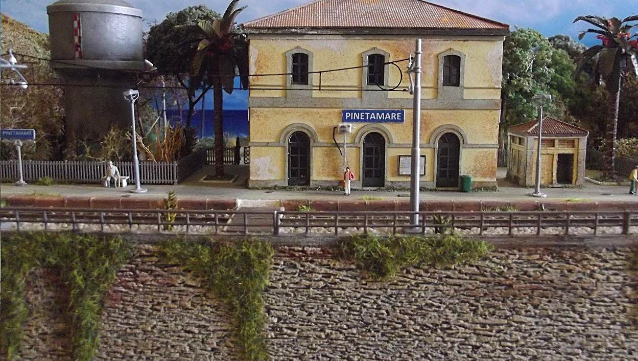

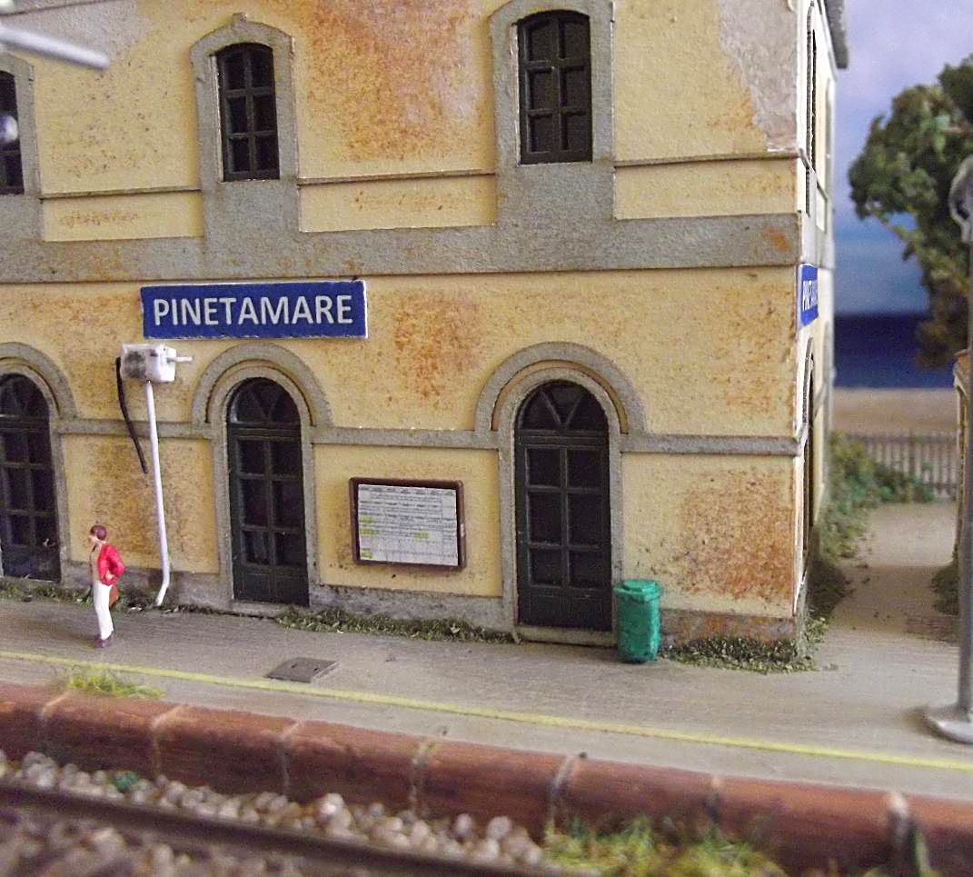

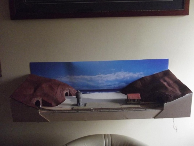

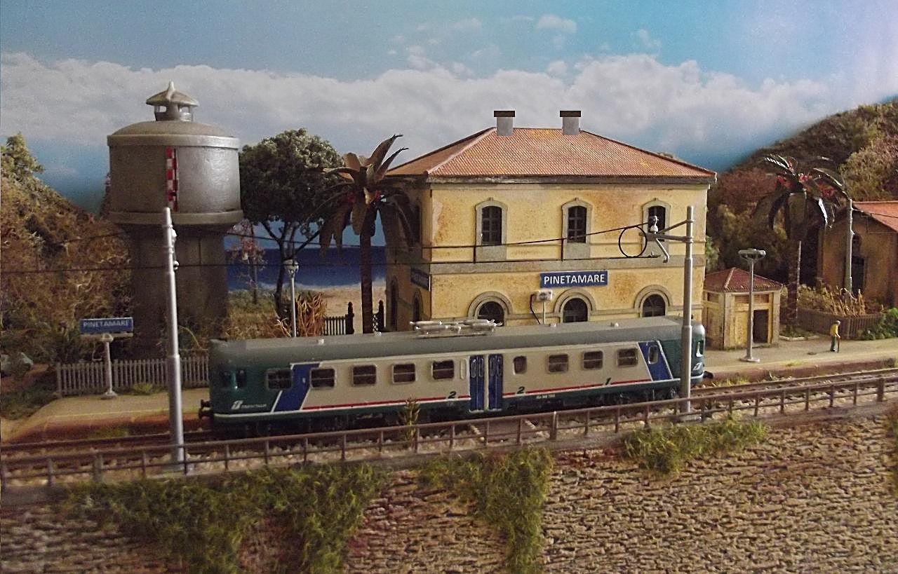

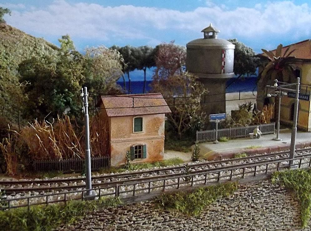

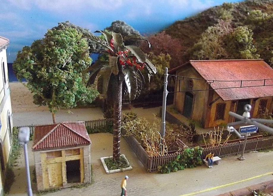

Ciao a tutti amici!

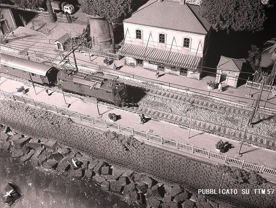

Vi ricordate del mio allievo preferito? Il mio amico Claudio? Quel ragazzo con il quale ho realizzato il plastico della stazione di "Maietta" (vedi prima foto) già pubblicato su TTM 57?
Bene, Claudio è alle prese con questo nuovo diorama in stile FS.
E' tutta farina del suo sacco.E' ancora da terminare e bisogna anche correggere piccoli errori.

Mi sono dimenticato di scrivere che il diorama è in scala N :wink:

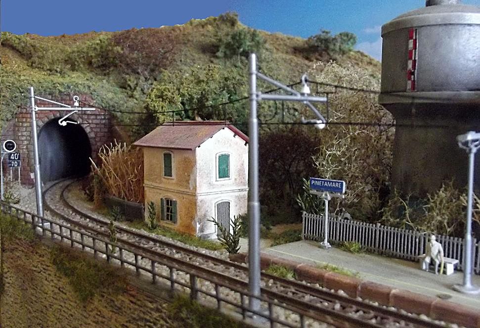

Il diorama non è un ovale ma un PAP.
La ALN fa avanti e indietro automaticamente con sosta regolata nelle gallerie. Il diorama misura solo 30 x 100 cm.

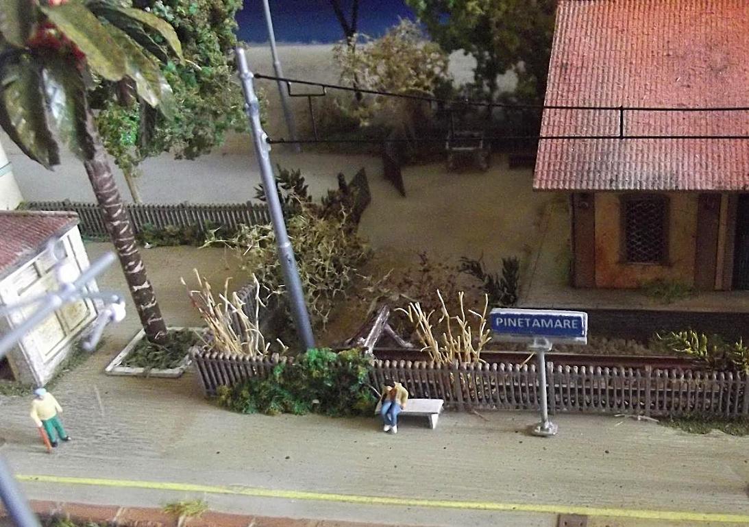

#18 Messaggio da Ferroviere delle Dolomiti »
Bel plastirama!!
Una sola pecca si nota subito, sul binario del magazzino merci ci vorrebbe un palo con ormeggio, cosi come è ora è totalmente irreale.

#19 Messaggio da AXEL »
Ferroviere delle Dolomiti ha scritto:
Bel plastirama!!
Grazie Marco!
Quel palo simula appunto un ormeggio fisso non regolato.Anche nella stazione del mio paese è così.L'ormeggio regolato si trova dalla parte opposta.Se trovo qualche foto la posto.Ciao :smile:

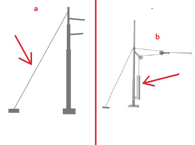

Marco, perdonami, forse ho capito male io, ma per ormeggio cosa intendi?Figura A o figura B?

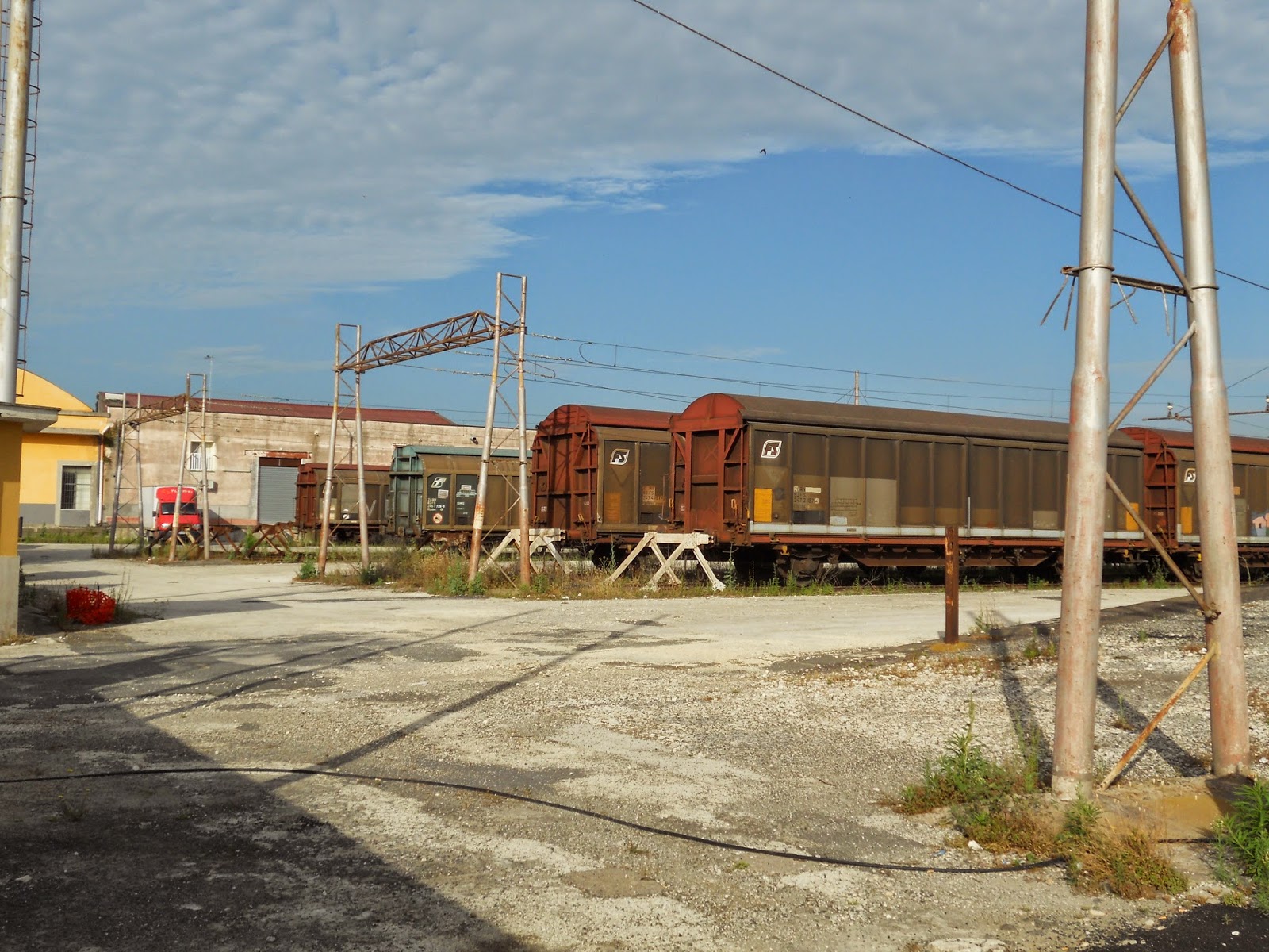

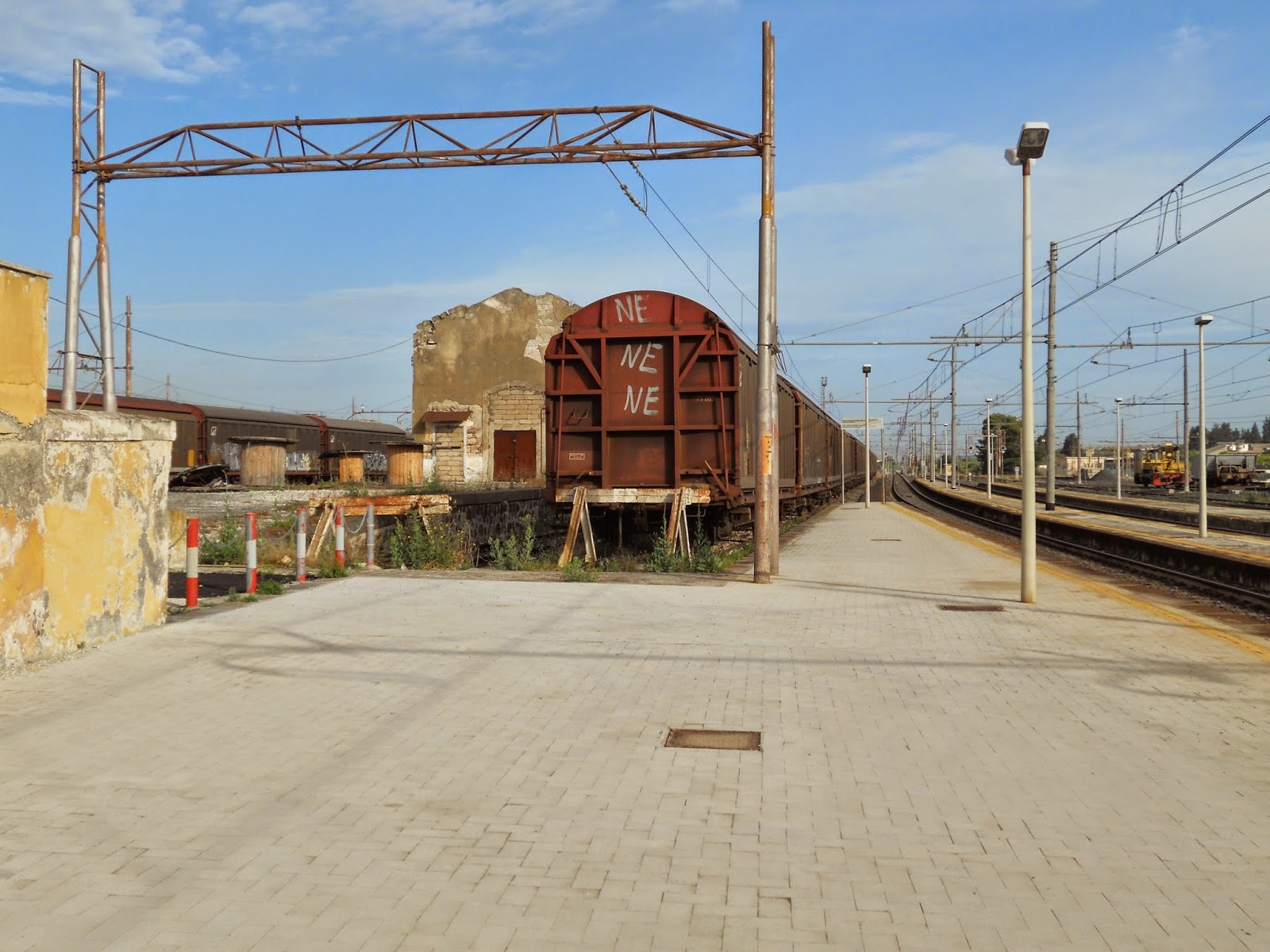

In attesa della risposta di Marco (Ferroviere delle Dolomiti) inserisco qualche informazione.Allora al palo del diorama, manca effettivamente il tirante retrostante con ancoraggio al suolo.Per quanto concerne invece l'ormeggio regolabile, posto queste foto che testimoniano quanto ho scritto prima.L'ormeggio può essere anche fisso.La regolazione si troverà dal lato opposto :wink:

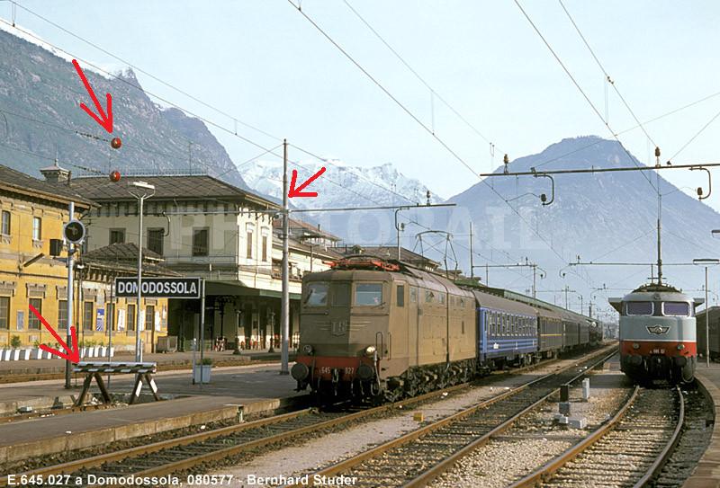

Altra foto di ormeggio fisso senza regolazione su tronchino a Domodossola.

Non sapevo che esistesse anche fisso, difatti io intendo la figura B. In effetti io di palificazione non ne vedo spesso, qui da me c'è solo la purezza del Diesel :smile: :grin:
Però puó andare bene così
