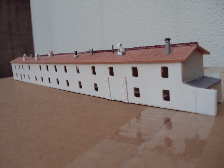

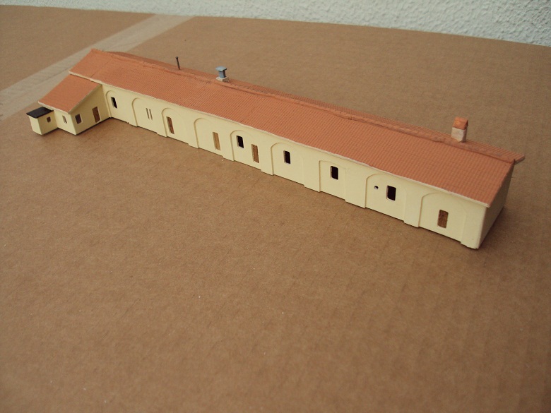

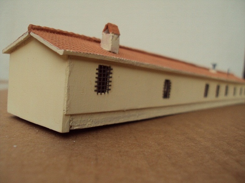

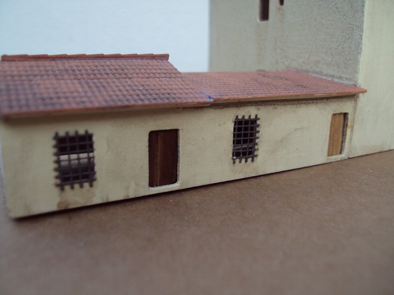

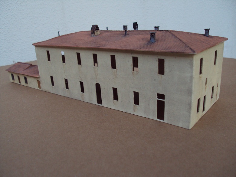

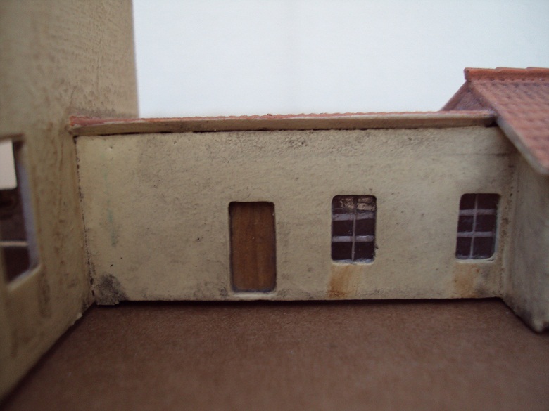

Sono a buon punto sulla costruzione dei due alloggi che costeggiano Via Roma e vi mostro subito le foto dei risultati...
Se passate da Follonica potete ammirare i reali mentre aspettate che il semaforo rosso diventi verde :grin:
121,61 KB
137,87 KB
139,44 KB
115,65 KB
117,59 KB
Nell'ottocento erano un unico stabile adibito a stalle e stallieri; successivamente è stato trasformato in alloggi e nell'apertura creata tra i due, passava il raccordo ferroviario che tramite l'odierna Via Golino collegava lo stabilimento con la stazione FS.
Maggiori notizie e collocazione su cartina quì: http://www.magmafollonica.it/villaggio.php?id=27

Bellissime costruzioni. Davvero un lavoro di fino. Ci potresti illustrare la tecnica di costruzione ? hai adoperato il solito Forex ?
Seguo sempre i tuoi lavori con estremo interesse ed ammirazione. Sei davvero B R A V I S S I M O...... :cool: Saluti Egidio. :cool:
massimobertocci
Messaggi: 417
Iscritto il: venerdì 7 settembre 2012, 16:28
Città: Gavorrano
Re: Fonderie Ilva Follonica
#28 Messaggio da massimobertocci »
Grazie Egidio!!
Il materiale è come sempre il forex, in questo caso da 1mm, i tetti sono lastrine Krea per la scala N e i colmi striscioline di coppi in scala Ho.
I comignoli sono pezzetti vari di forex, chiodini vari e qualche pezzetto di materozza avanzata dai kit.
Le porte sono in legno e le inferriate comune zanzariera, tutto questo incollato con attak.
Tenete presente che gli edifici che stò realizzando sono nella maggior parte dell'ottocento, con muri costruiti a sassi e mattoni e di spessore che variano dai quaranta centimetri al metro.
Tali muri, che saranno ricostruiti con forex, avranno spessori di 3 o 4 millimetri. In questo caso li ho fatti da 1 millimetro solamente per la comodità di incollare gli infissi dall'interno, senza doverli incastrare come farò in molti casi nelle aperture dedicate precisamente.
Massimo

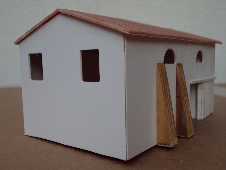

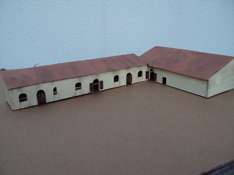

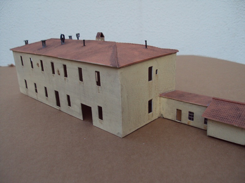

Ecco anche il magazzino terre che si trova dietro il forno San Ferdinando (oggi sede del museo Magma), e accanto alla fonderia n°2.
Ho fatto particolare attenzione a ricreare la strana forma "fuori squadra" che hanno le quattro pareti.
All'interno si trovava lo stoccaggio delle terre usate per gli stampi per le fusioni. (o getti)
Al lato destro c'erano anche due alloggi, uno per piano:
115,96 KB
109,33 KB

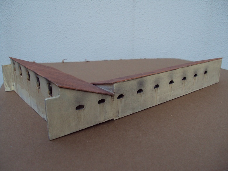

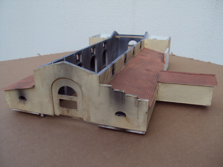

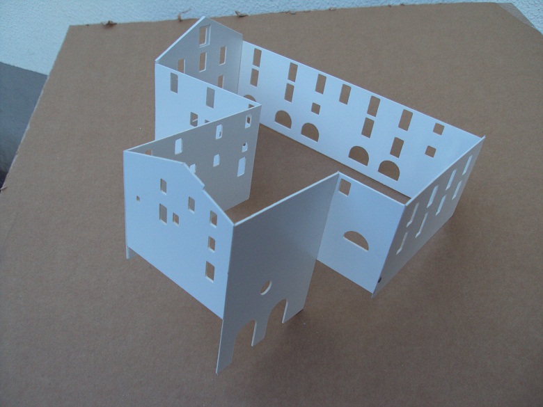

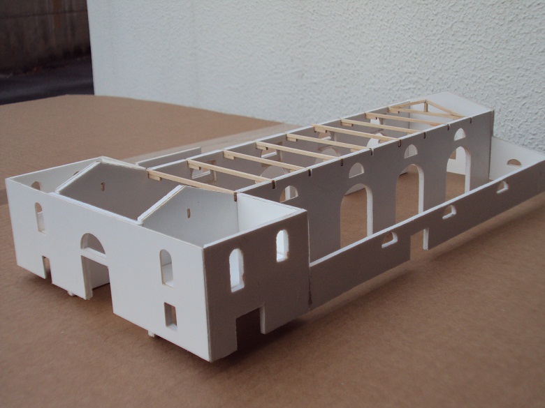

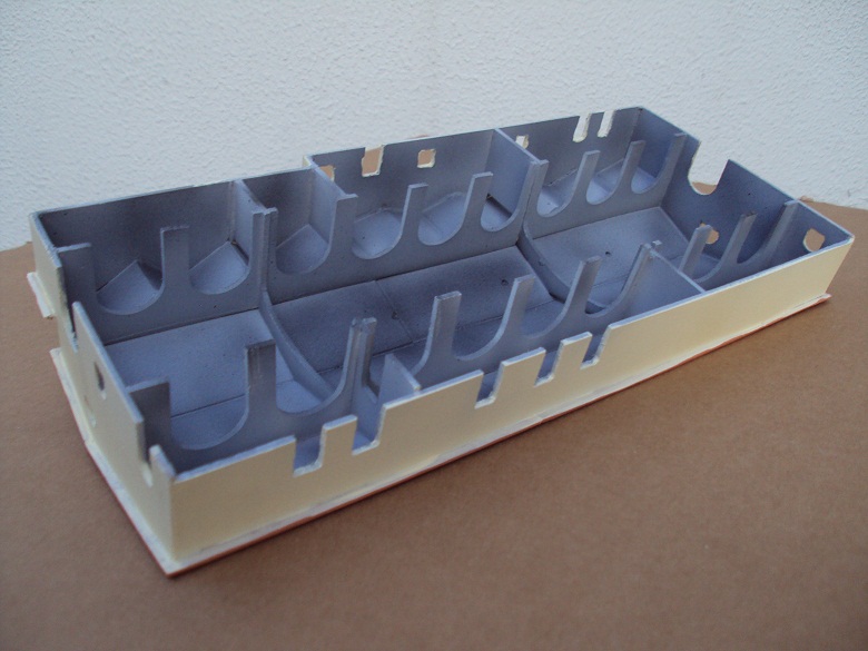

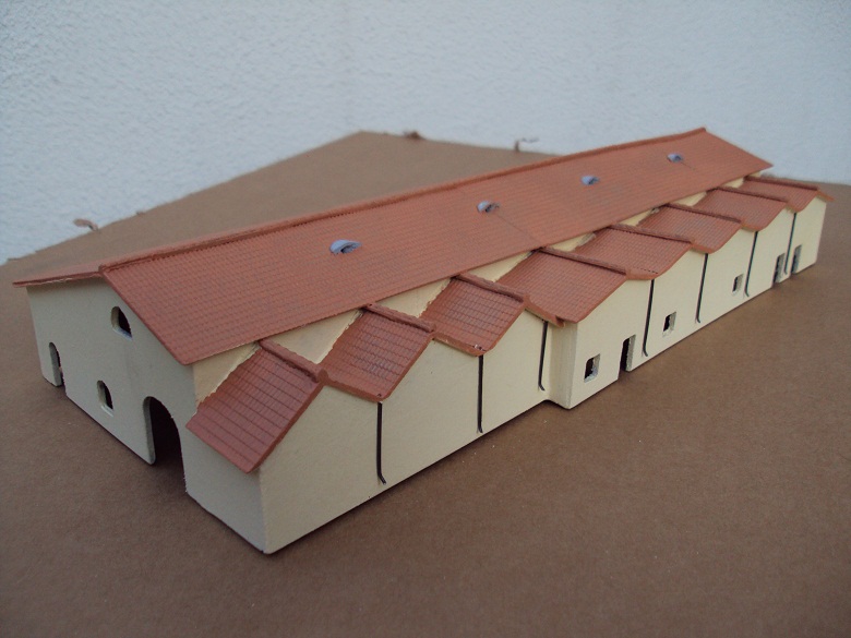

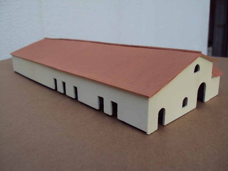

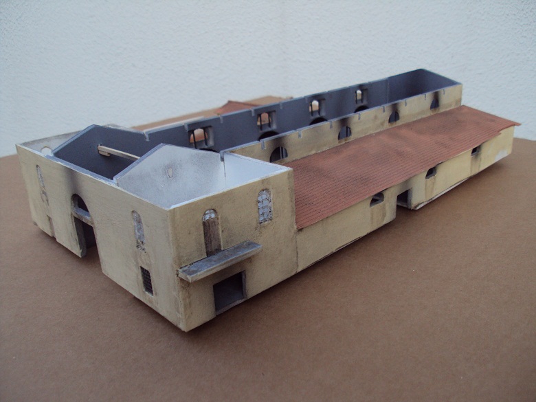

L'imponente edificio che si affaccia sulla Via Massetana inizialmente utilizzato come magazzino fu, nel 1918, trasformato in fonderia, la numero 1...
Primo assemblaggio:
133,68 KB
147,31 KB
108,35 KB
Maggiori informazioni: http://www.magmafollonica.it/villaggio.php?id=16

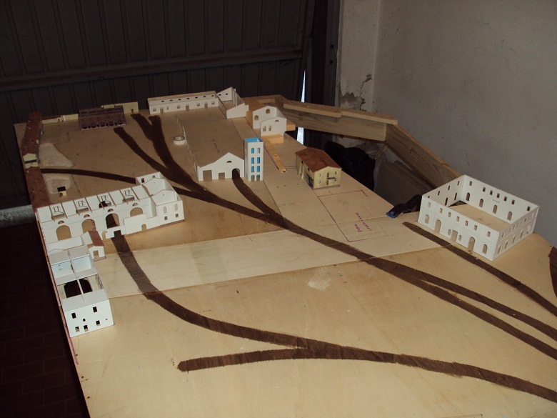

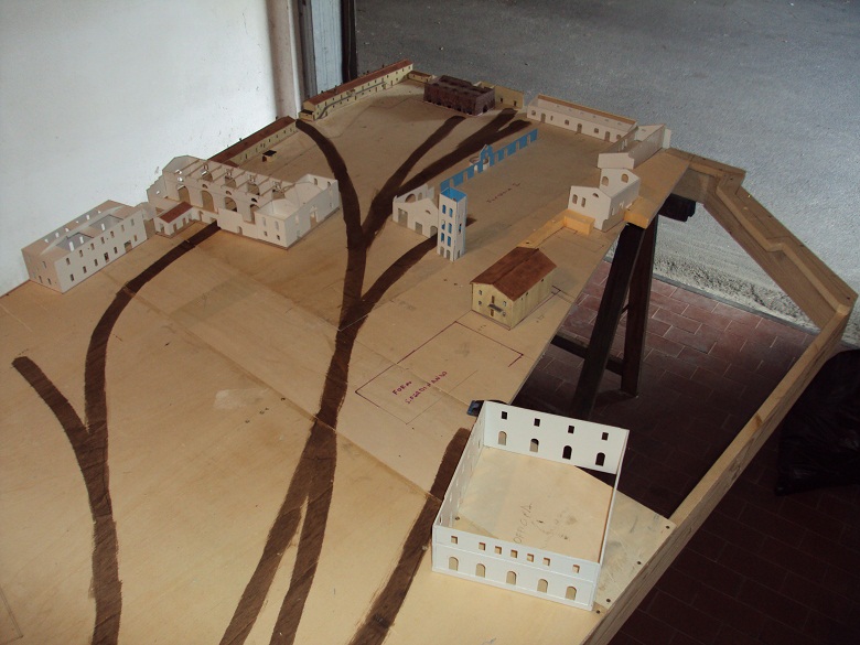

Ecco un paio di foto (fatte molto male) che vi illustrano quello che stà venendo fuori:
149,36 KB
160,55 KB

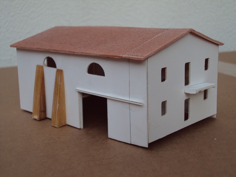

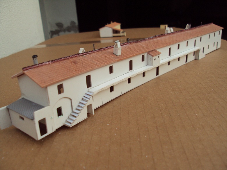

Lo stabilimento aveva annesso anche un ospedaletto, sito accanto alla fonderia n°1. Tra questi due edifici c'erano un altro paio di alloggi:
133,22 KB
130,35 KB
128,91 KB
123,68 KB
Maggiori dettagli quà: http://www.magmafollonica.it/villaggio.php?id=15

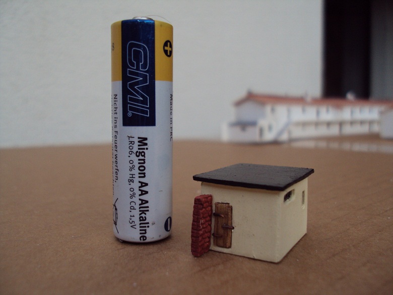

Accanto alla fonderia n°1 c'era il magazzino approvvigionamenti, edificio che è stato nel tempo abbattuto e perciò possiamo vederlo solo in foto:
146,57 KB
e nel mio plastico:
134,8 KB

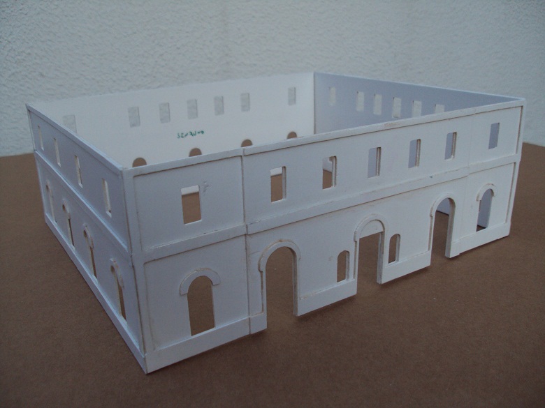

E per finire le serata ecco altri due edifici appena iniziati: La grande officina, oggi sede della biblioteca di Follonica e il forno San Ferdinando, oggi sede del museo Magma...
127,04 KB
134,11 KB
Gran parte degli edifici di questo stabilimento, hanno avuto negli anni diversi usi. Io le nomino con quello della mia ambientazione, cioè anni 40/50, ma salvo rari casi erano nati per altri usi. Ad esempio la grande officina prima era la sede del forno quadro e sopra c'erano i camerotti per i lavoratori; la fonderia n°1 era nata come magazzino ecc
Un discorso a parte dovrò fare appena posso per il forno San Ferdinando, che si può dire sia tra gli edifici piu antichi e importanti di Follonica, non a caso scelto come sede del museo...
