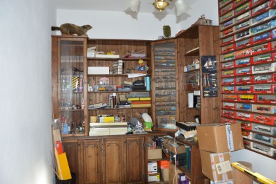

Ciao Giuliano

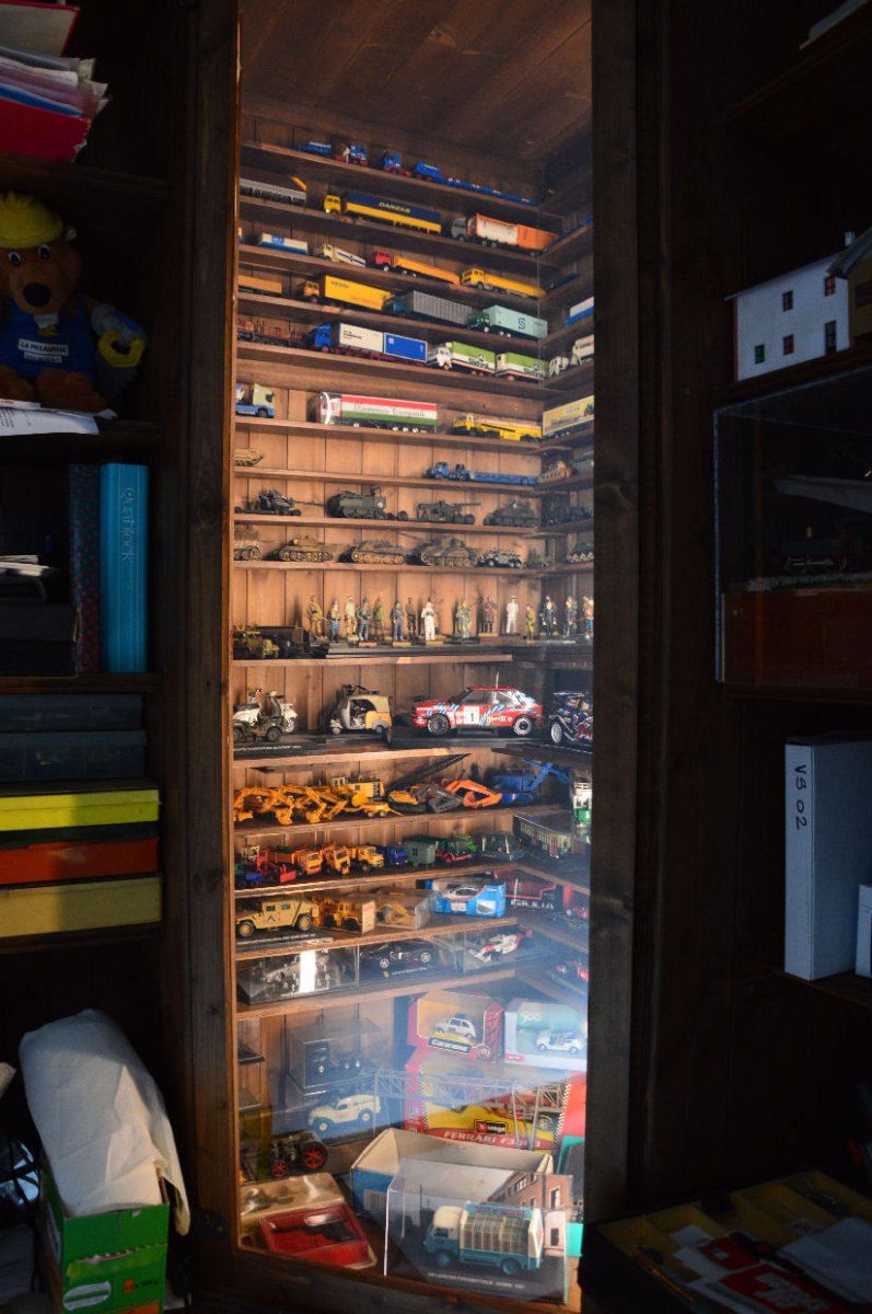

grazie per i complimenti ho sempre avuto la passione per il legno e da diversi anni mi dedico a costruirmi i mobili che mi occorrono su misura, purtroppo è molto difficile trovare in commercio legno stagionato e decente troppo spesso i listelli sembrano un strada di montagna, perciò sono anni che conservo i pallet ed il legname che mi capita per le mani facendolo invecchiare io, quasi tutto quello che vedi per il plastico è di recupero. Per i mobili ho utilizzato le perline sia da pavimento che da rivestimento in base allo spessore necessario (sono le uniche che si trovano abbastanza diritte).
Quello che vedi è il mobile del mio ufficio nella vecchia casa e che per colpo di fortuna è entrato al millimetro (o dovuto convincerlo a mazzate) tra le pareti della stanza.
ho aggiunto solo le due vetrinette per le quali ho scoperto un metodo molto veloce per farle utilizzando dei listelli commerciali montati a panino dove con una piccola scanalatura su una facciata del profilo ho inserito il Plexiglass da 2 mm ed avvitato il tutto dall'interno così a vista risulta senza viti, il risultato è una vetrina leggerissima ed in quadro.
Anche gli espositori sulla destra sono fatti con profili e poi colorati con mordente all'acqua e quindi incerati in modo da renderli uguali al mobile, quindi anche la base per il plastico è colorato allo stesso modo ma per rendere più resistente il tutto gli ho passato due mani di vetrificante per parquet.
Sergio

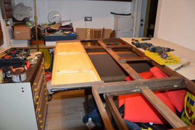

Oggi ho ultimato il fondo del cassettone che dovrà ospitare il quadro sinottico delle stazioni e gli alimentatori.
l'ho inserito a sinistra in quanto si trova la parte alta del plastico così non dovrei avere problemi con il trafo Rivarossi 4008.
Con quest'ultimo lavoro mi fermo alla ricerca dei binari.
Sergio

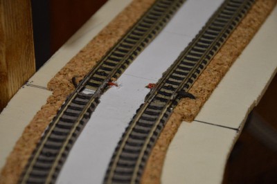

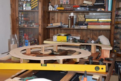

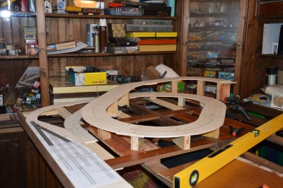

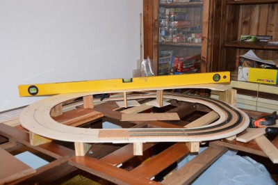

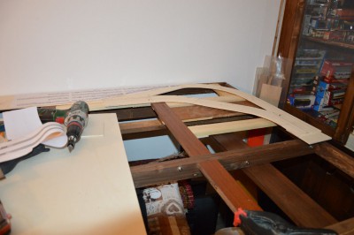

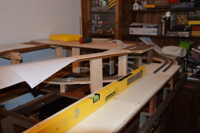

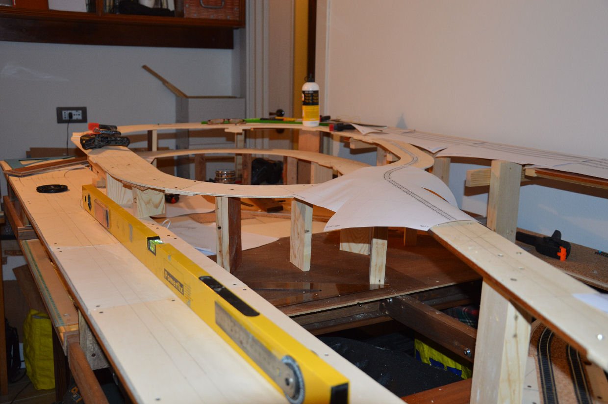

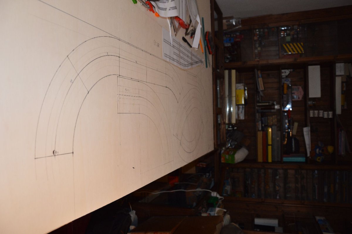

Si comincia a fare sul serio ho iniziato a disegnare sul multistrato da 4 mm il tracciato dell'elicoidale che scende alla stazione nascosta 1 o meglio partirò dalla stazione al piano 0 e salirò.
dopo di che ho provveduto al taglio del elicoidale
Per questo elicoidale ho deciso di utilizzare i binari del Gottardo originale visto che non mi sarà possibile trovare i binari fleishmann usati i binari mi sembrano abbastanza belli e non dovrebbero darmi problemi (spero), inizio della posa.
Prima verifica sulle regolarità della pendenza
per poter montare i binari alla corretta distanza ed essere abbastanza sicuro del parallelismo mi sono costruito una piccola dima, che sta funzionando egregiamente.

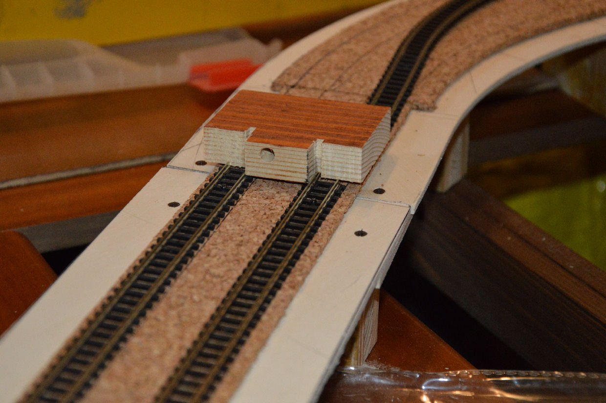

Il sughero è un rotolo da 50 cm per 6 Metri da 4 millimetri di spessore che ho dovuto incollare perché non si riusciva a spianare, la posa dell'elicoidale non è stata semplice nonostante fosse tutto disegnato le varie giunzioni mi avevano portato fuori dalla sagoma del plastico ed ho dovuto spostare il tutto, sul sughero o disegnato la posizione dei binari così da rispettare il progetto ma quando sono arrivato al piano 1 ho dovuto accorciare l'ultimo rettilineo prima della curva che immette in stazione portandola a 132 mm, piccole modifiche in corso d'opera.

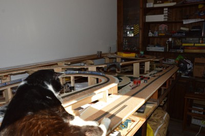

Ciao a tutti spero stiate tutti bene.

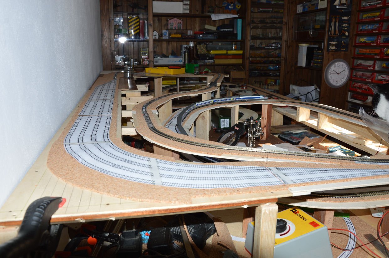

Avendo un po di tempo da dedicare al plastico sono andato avanti con la falegnameria e la posa dei pochi binari che ho.

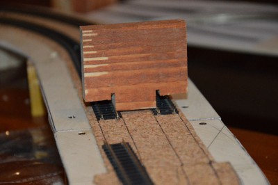

Per primo vi invio la foto del mio collaudatore di ponti.

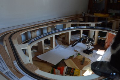

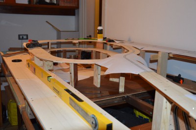

Primo elicoidale finito e coperto dalla sezione alta.
Secondo elicoidale quello che porta alla parte alta ed alla seconda stazione nascosta.
Particolare delle saldature dei fili porta corrente inseriti ogni metro circa.

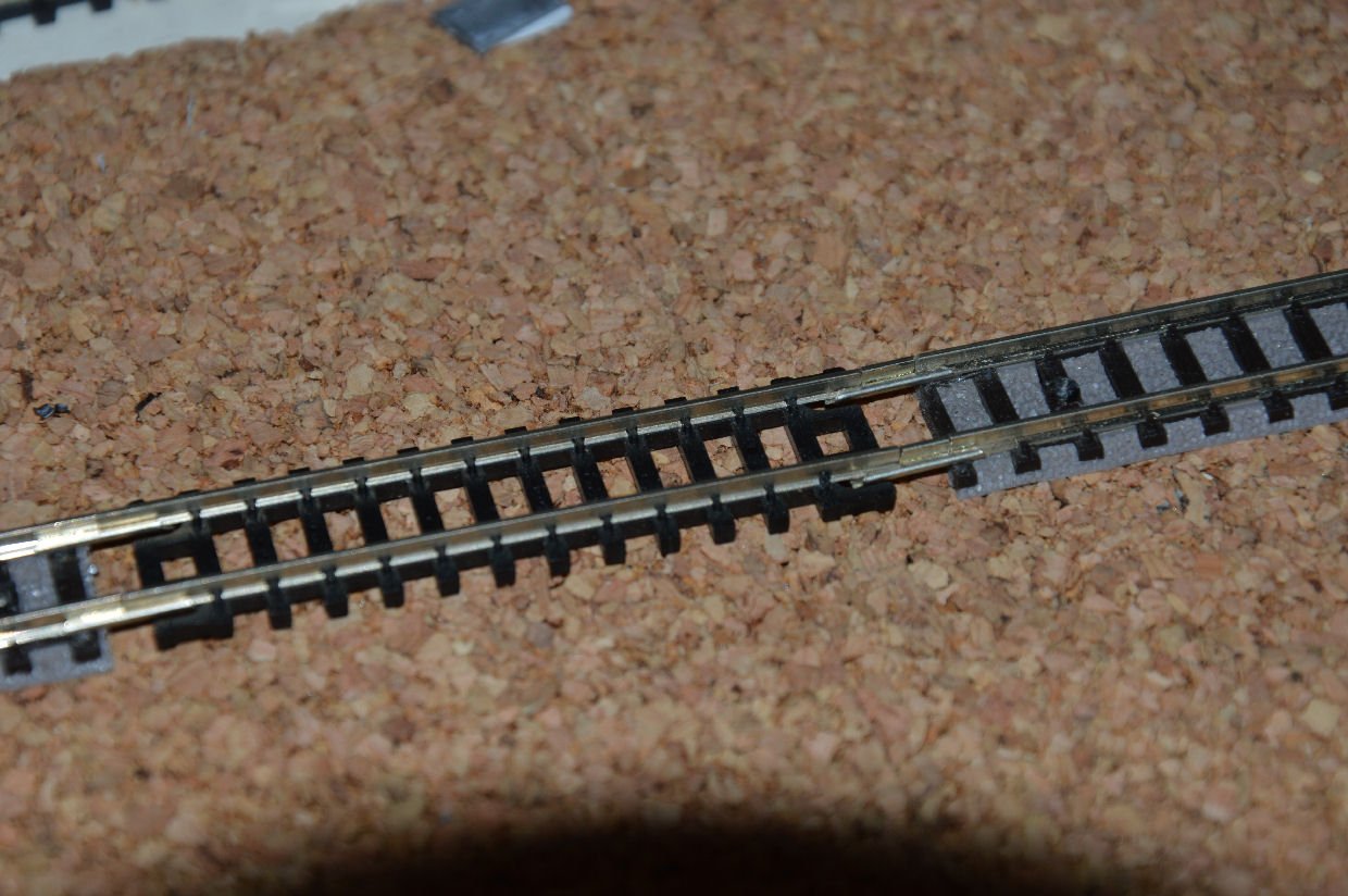

Per recuperare due pezzi di flessibile ho saldato i binari tra loro e per la conduzione ho inserito un filo nella saldatura.
Per poter unire i due elicoidali provvisoriamente ho costruito un "ponte di binari" che poi eliminerò appena monterò la stazione principale.
Alcune foto del plastico come è oggi con il TGV per le prove in salita e discesa va che è una meraviglia.
