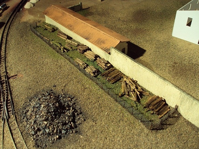

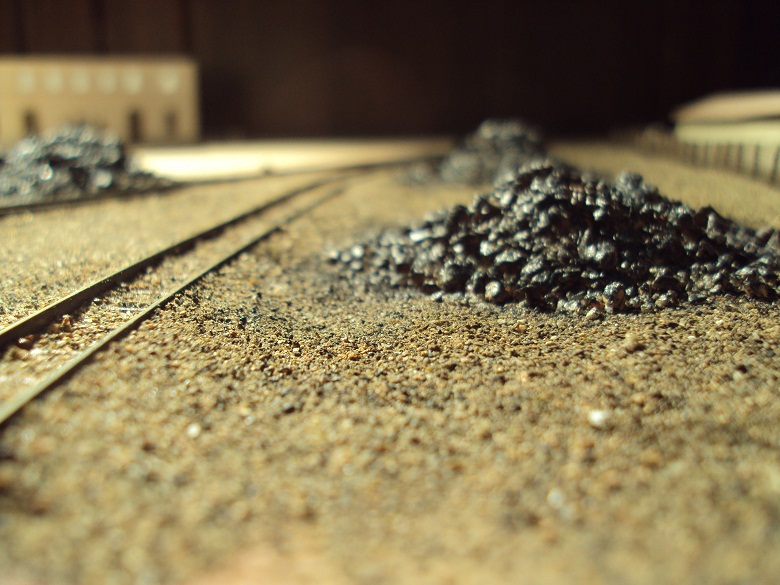

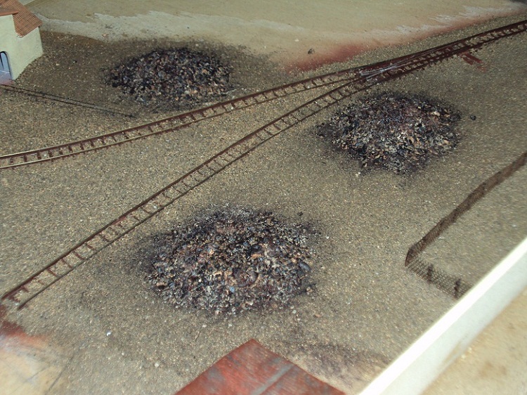

Accanto all'ospedale e al magazzino approvvigionamenti c'era la "pera" spacca rottami di ghisa, una torre di profilati in ferro con una grossa pera di ghisa che veniva sollevata da un argano e una volta in cima fatta cadere sul pezzo da ridurre in piccoli pezzetti. Il binario serviva per portare il materiale da ridurre e ritrasportare il ridotto.
Di fianco a questa torre c'èrano alcuni cumuli dei pezzetti di ghisa vittima della pera in attesa di essere caricati e riutilizzati nei forni.
Ho realizzato questi cumuli con una base di stuirodur opportunamente sagomato, sassi e ghiaia di varia misura incollati sopra e dipinto il tutto. Manca la patinatura e il color ruggine della ghisa dopo che è stata a contatto con la pioggia...
242,26 KB
185,82 KB
237,34 KB

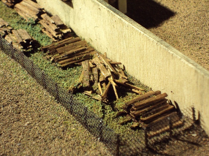

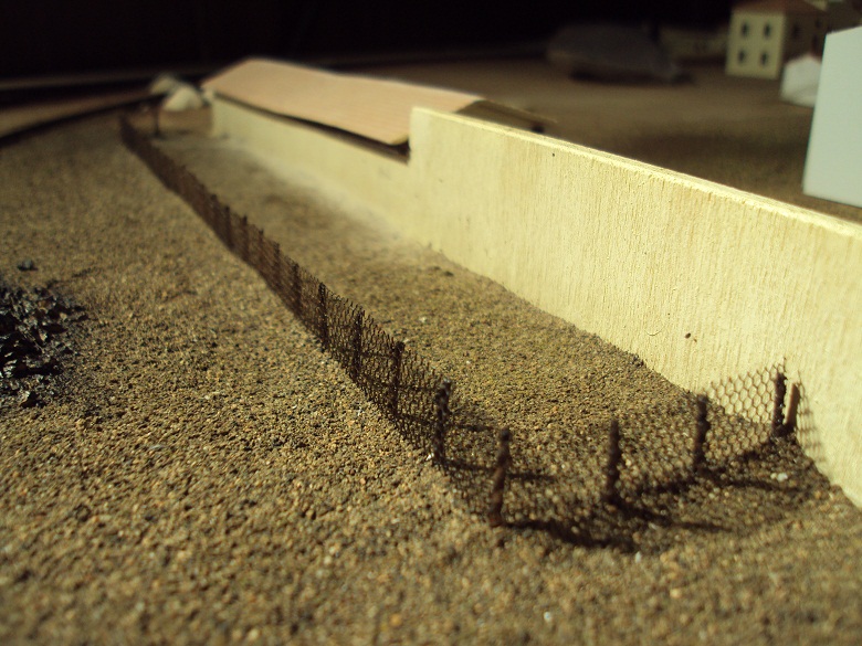

Di fianco, un recinto-deposito per il legname. E' uno spezzone di rete di maglia 1x1cm al quale ho tagliato un filo orizzontale lasciando i verticali per simulare i pali perfettamente equidistanti, incollato del tulle, verniciato e invecchiato. il tutto è stato fissato sul piano e poi affogato nella massicciata. manca solo il legname..
215,56 KB

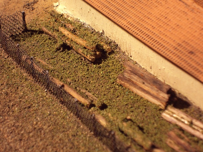

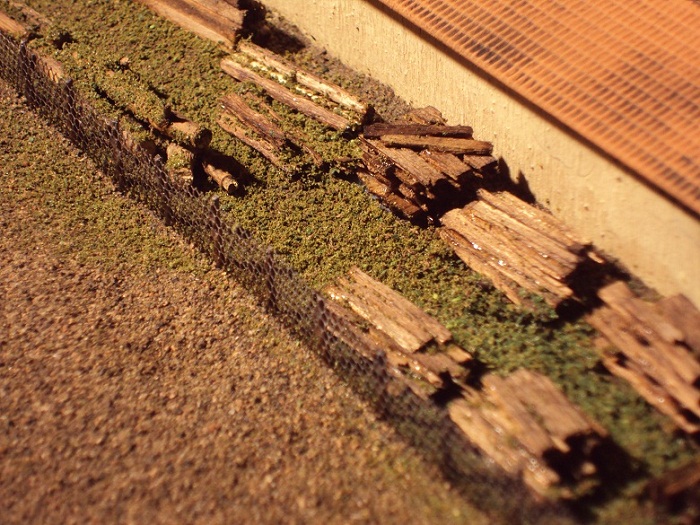

Intorno alle varie cataste di legname dentro il recinto, grazie ai primi caldi e le piogge primaverili, sono nate molte erbacce; dentro quel recinto crescono indisturbate, perchè il personale entra molto di rado....
238,13 KB
222,06 KB
220,05 KB
205,1 KB

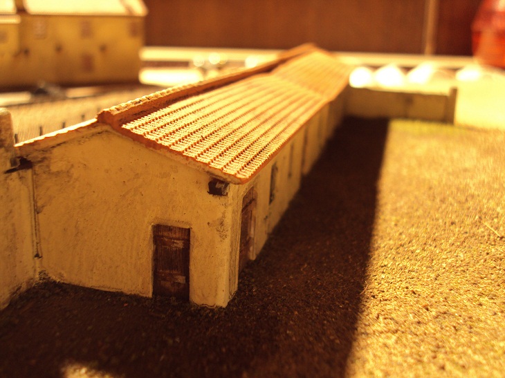

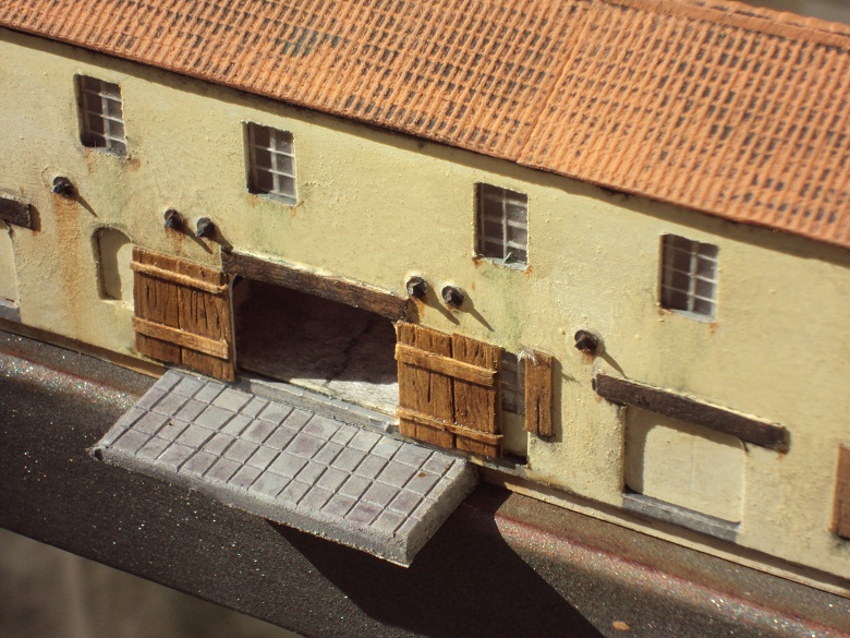

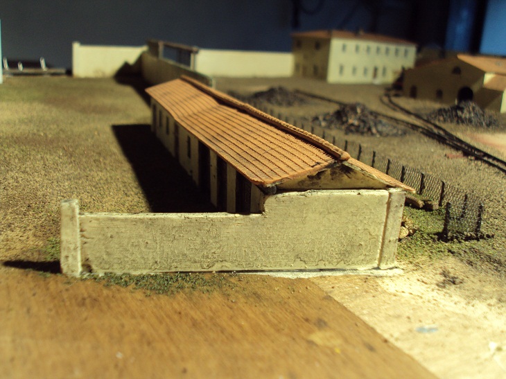

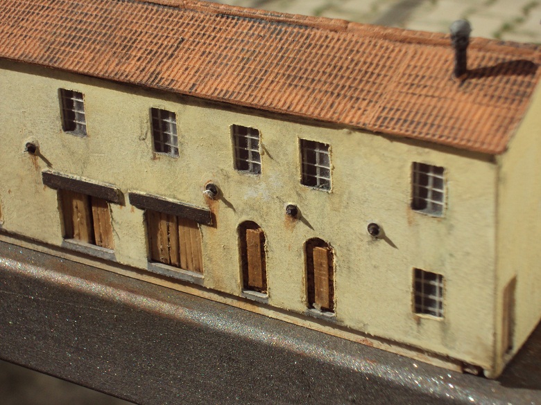

Dietro al recinto legname c'è un edificio di cui non sò al momento l'uso che ne facevano negli anni cinquanta; da quando sono nato (1980) la conoscocome falegnameria del Corpo Forestale dello Stato. Oggi naturalmente è diversa, amplianta di lato e frontalmente.
237,66 KB
173,43 KB
161,96 KB

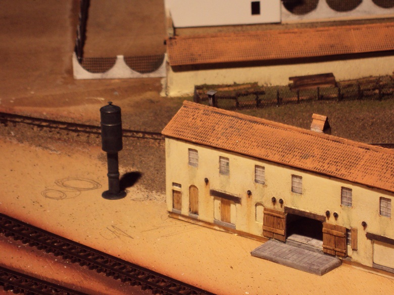

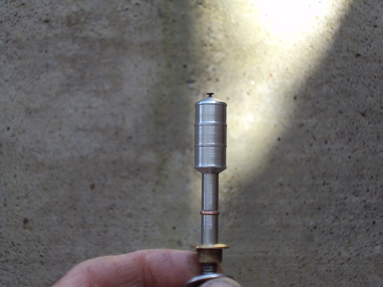

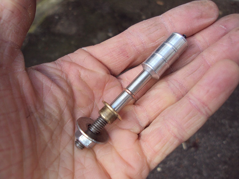

Ecco anche la torre dell'acqua, serbatoio idrico per il rifornimento delle macchine a vapore su rotaia:
134,55 KB
157,54 KB
Il serbatoio è alluminio che ho tornito per dagli la forma; forato e filettato per accogliere il prigioniero in acciaio al quale ho tornito un asola per la cravatta in rame.
La base è un dado in ottone anch'esso tornito.
Verrà fissata dal sotto tramite dado e rondella.

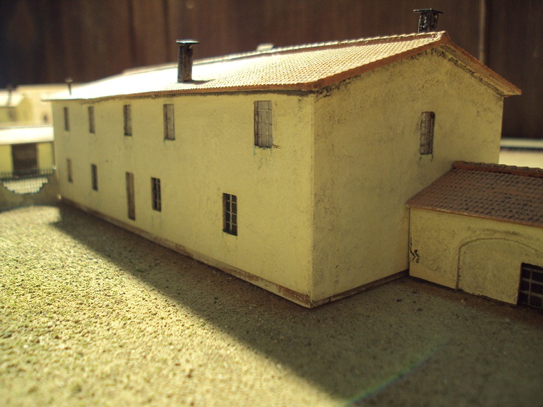

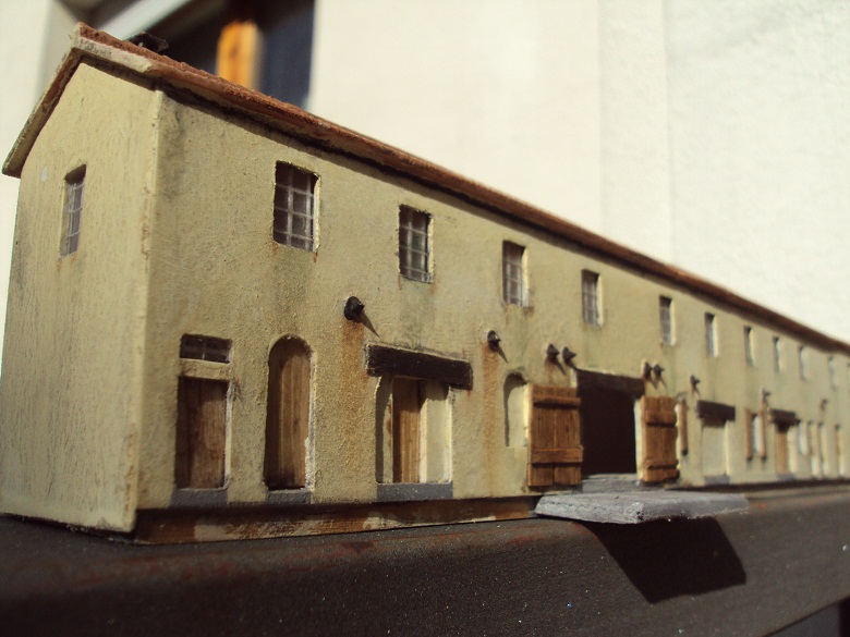

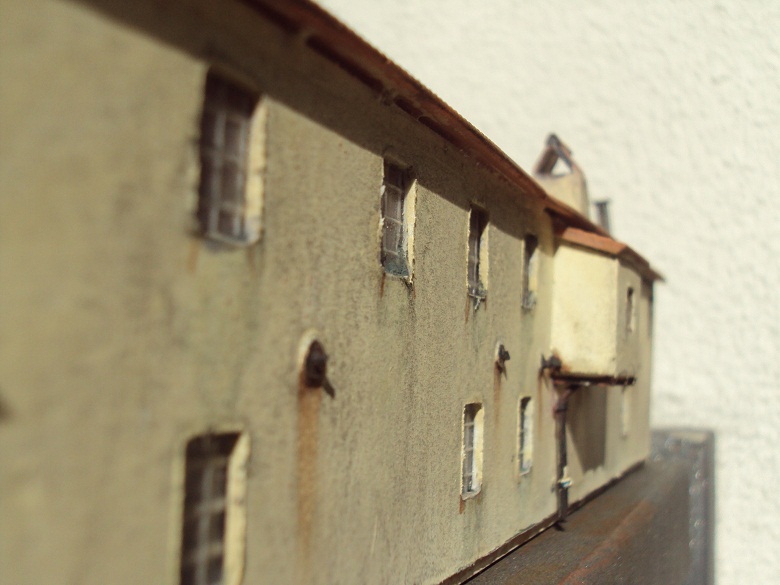

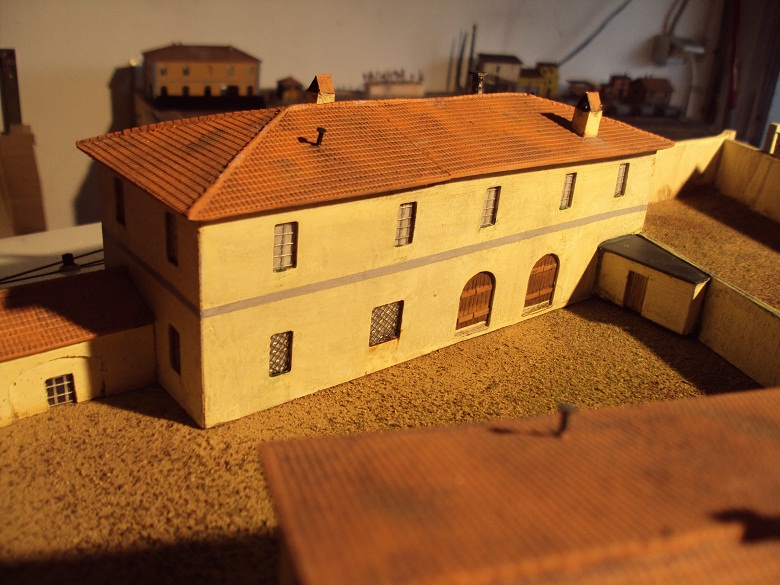

Sul prossimo edificio ho cercato di dare il meglio di me; è un edificio centrale non piu esistente sulla quale costruzione, mi sono basato sulla piantina catastale e sulle tre foto che lo ritraggono di sfuggita.
C'erano magazzini, alloggi e soprattutto l'officina modelli, dove lavorava il nostro amico modellista Zacchini.
209,35 KB
209,79 KB
157,31 KB
228,24 KB
158,14 KB
124,68 KB
229,27 KB
232,46 KB

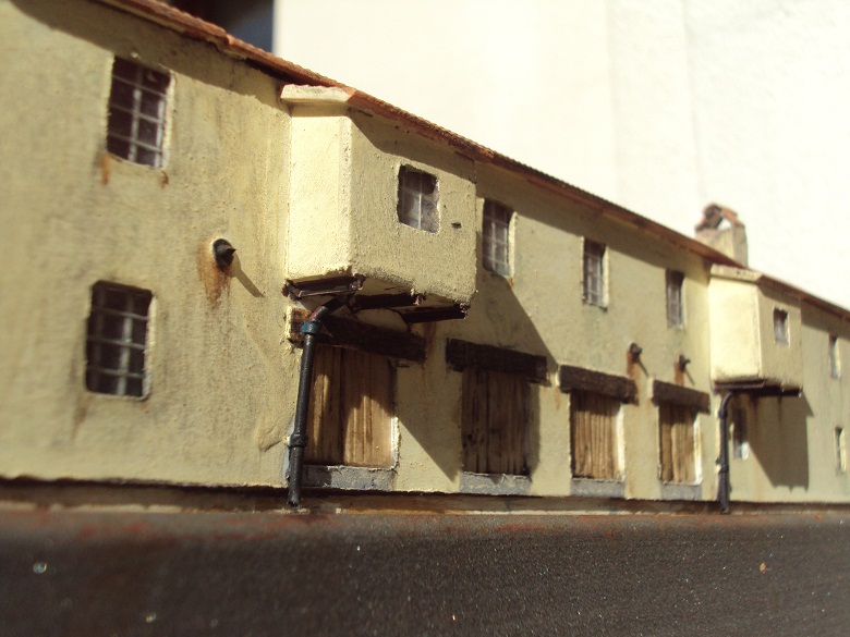

In realtà l'edificio mensionato nel tempo è passato di proprietà al Corpo Forestale che l'ha trasformato in alloggi per le famiglie dei dipendenti forestali e di lì l'ampliamento...

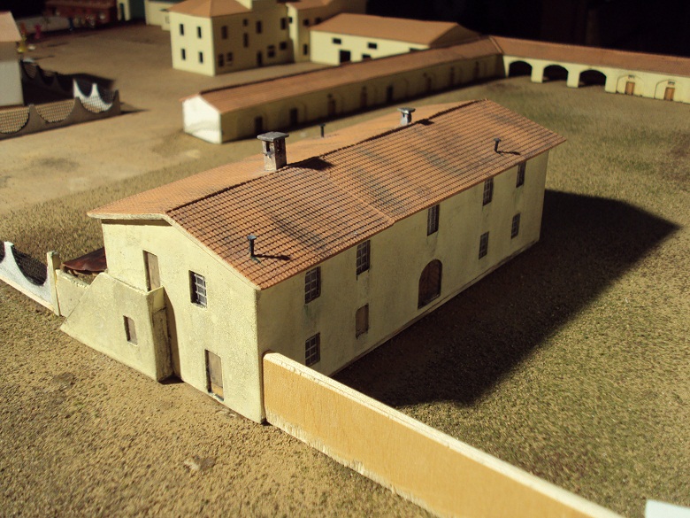

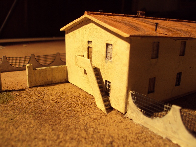

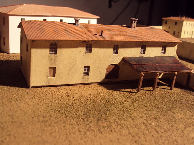

Ma in questi giorni ho fatto la casa della condotta centrale che chiameremo la numero due;
Attualmente è sede del comando della Polizia Municipale e precedentemente, degli anni ottana ai fine novanta c'erano le scuole dove ho fatto le elementari. :grin:
Naturalmente l'edificio che ho conosciuto è diverso a questo, in particolare le scale di accesso al piano superiore che non sono piu dietro ma dal lato nord dell'edificio, (dove non c'è la tettoia).
Oggi non c'è piu la tettoia e tutte le finestre e le porte sono diverse.
208,85 KB
222,97 KB
169,84 KB
163,61 KB
Il Muro con la ringhiera è da dipingere e manca la massicciata che poserò quando avrò fissato anche gli altri due edifici.

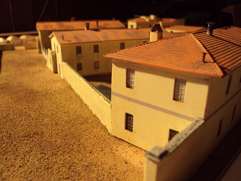

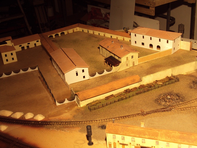

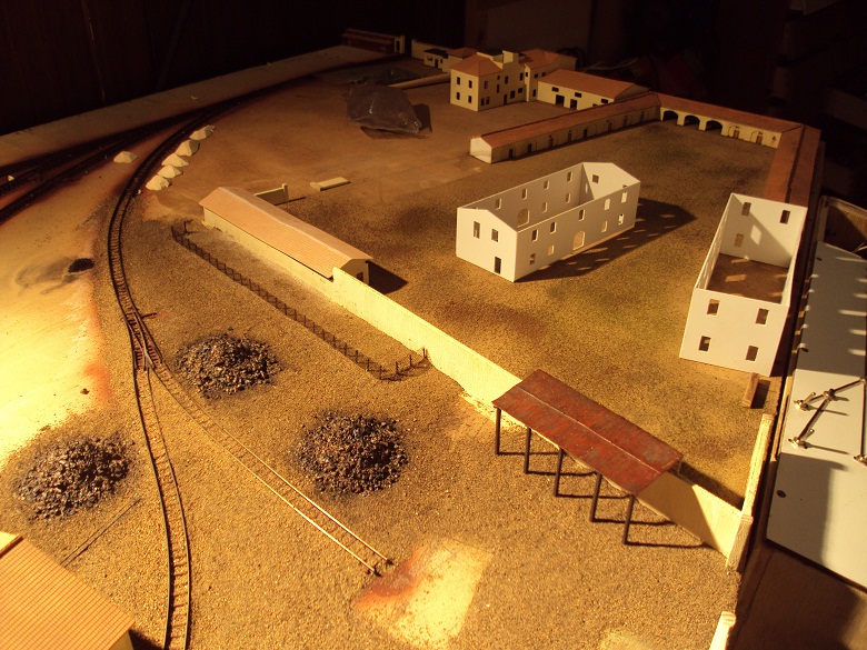

Ecco una panoramica dello stato attuale:
Anche la torre dell'acqua è stata fissata al suo posto e sono state iniziate anche le altre due case della condotta..
196,2 KB
182,47 KB
152,46 KB
Quando si entrava dal "cancello dell'Ilva" si trovava un ulteriore recinzione che delimitava l'area industriale vera e propria, io l'ho riprodotta così:
163,49 KB

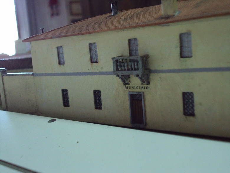

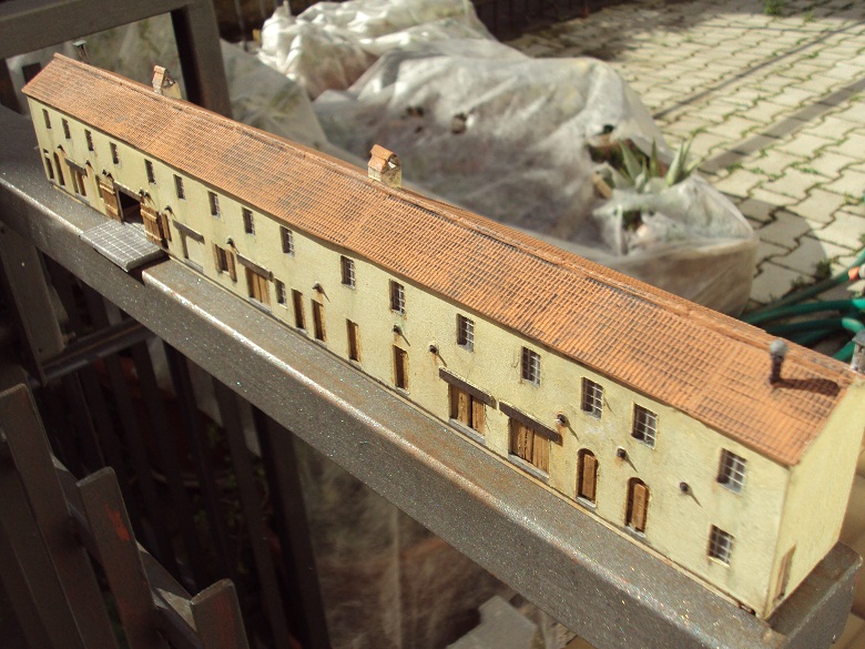

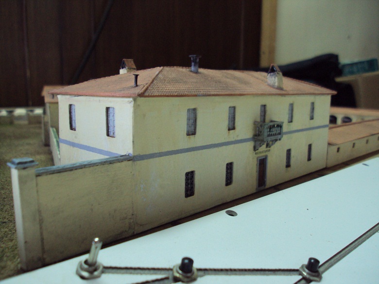

Ecco pronta la casa della condotta che chiameremo numero uno, quella su via Roma. Attualmente sono uffici comunali, mentre nella nostra ambientazione nel suo interno c'erano piu attività tra cui la piu importante trovava sede il Municio.
135,19 KB
124,1 KB
198,14 KB
188,18 KB

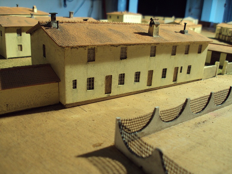

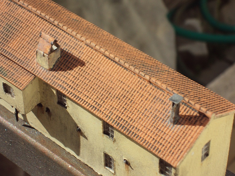

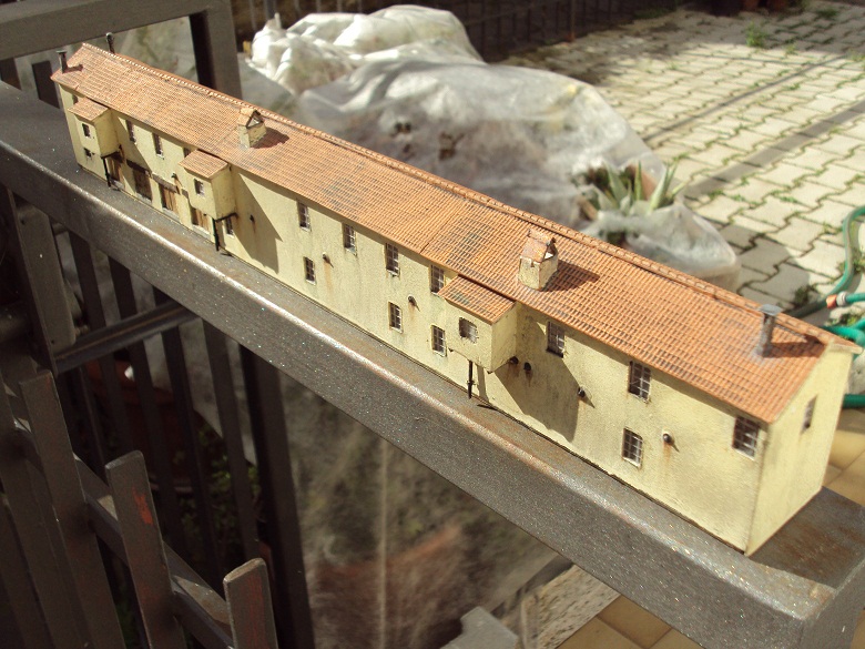

Ed anche la numero tre in stato d'origine:
189,79 KB
176,77 KB
183,68 KB
