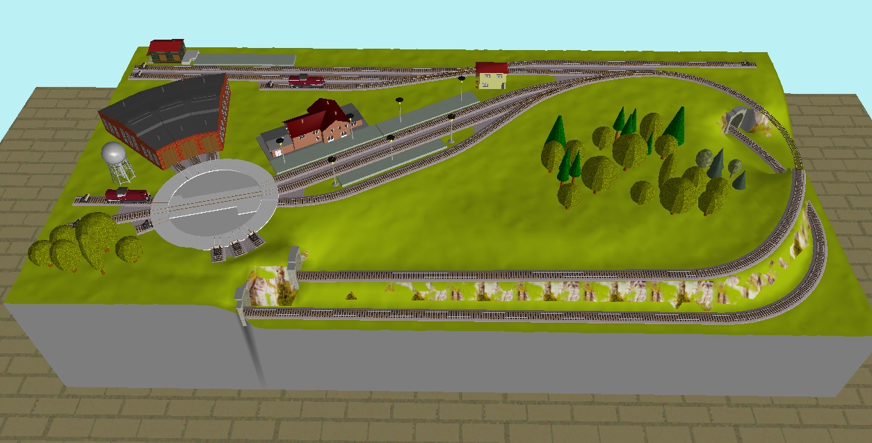

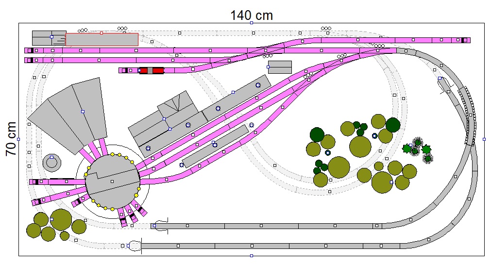

Gianni, ho proposto il tracciato ad un appassionato alle prime armi su altro forum e ne è venuta fuori una elaborazione con piattaforma girevole. Ti posto per rispetto e dovere di cronaca le immagini relative.

Grazie Doc, davvero bella la versione con la piattaforma girevole.

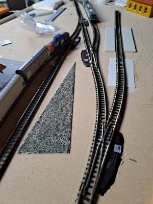

Aggiornamento: tornata dalla riparazione l'Anl 668 (a tal proposito l'assistenza clienti Arnold è stata velocissima) sono riuscito a risolvere il problema della pendenza. Ora entrambi i convogli, sbb cargo e Anl salgono senza problemi.
Mi mancano ancora alcuni binari per completare il tracciato. Allego foto.

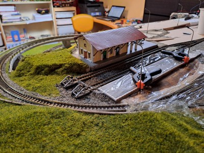

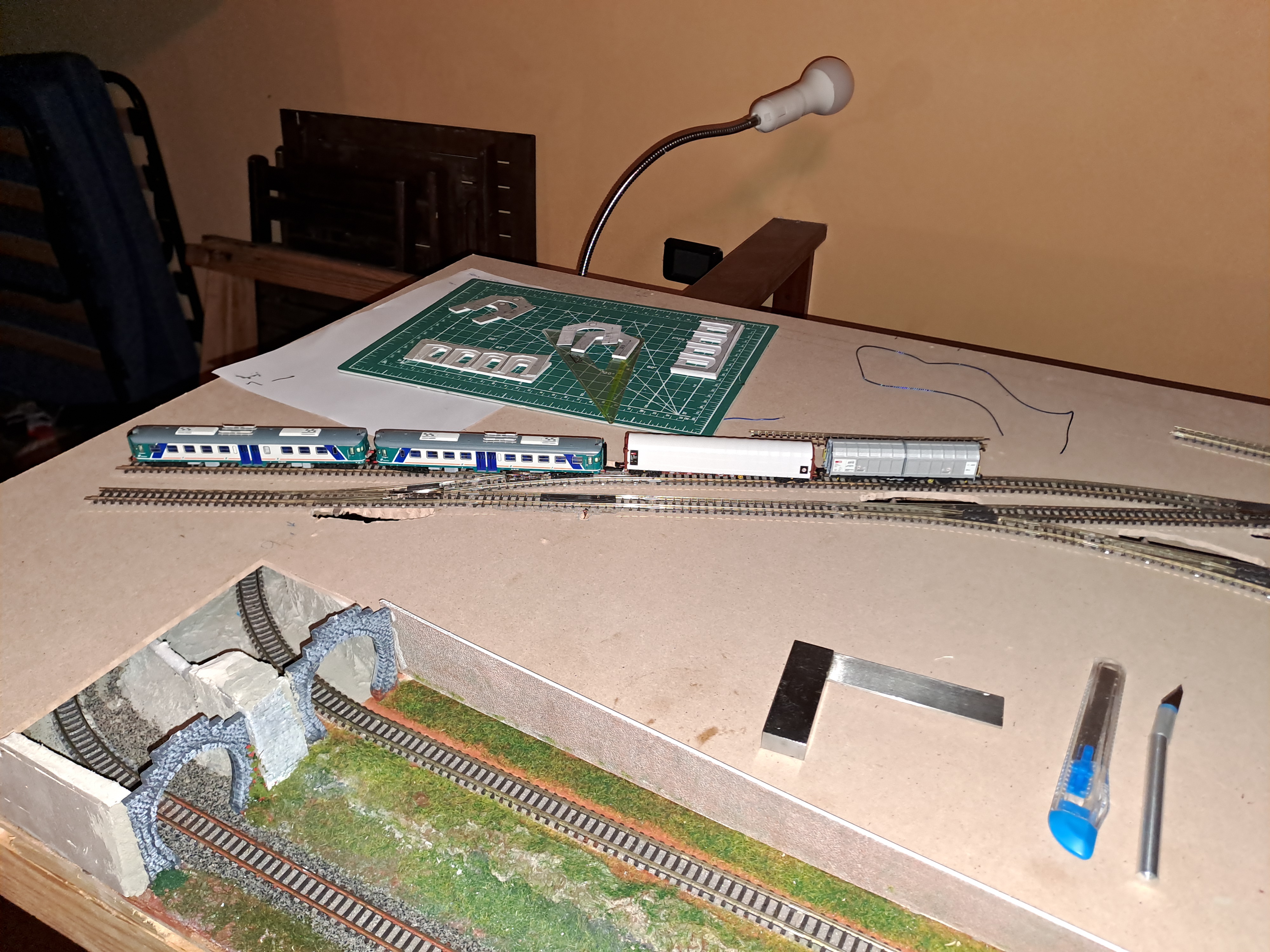

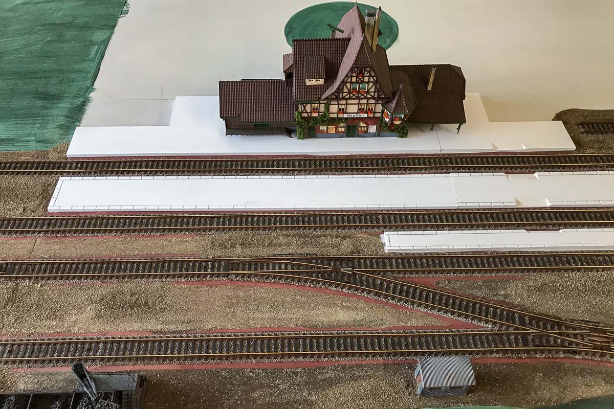

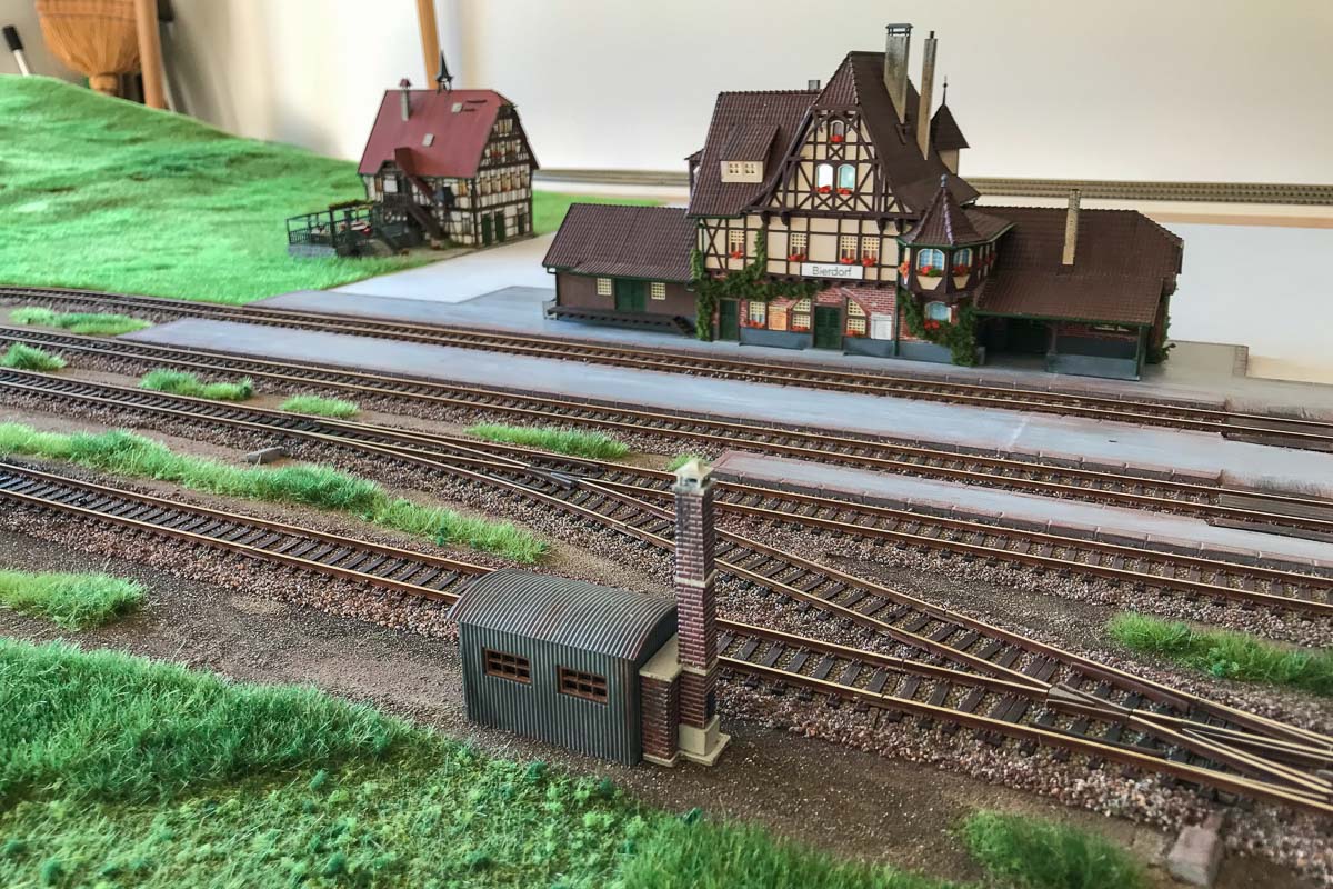

Buongiorno a tutti, pubblico altro piccolo aggiornamento sui lavori.
Ho fatto una modifica al tracciato per avere più spazio dietro alla stazione per poter inserire qualche edificio del paese.
Considerato che non avevo spazio per inserire i servo sottoplancia, per comandare gli scambi ho optato per i motori fleischmann 64000 che verranno installati in senso contrario in modo da non essere visibili. Ho già predisposto i fori e sono in attesa che arrivano i restanti motori, per cablare tutto.
Ho inserito anche un binario sgancia vagoni per poter invertire il senso di marcia della locomotiva che traiana i carri merci. questo sarà comandato con un servo sottoplancia per evitare di vedere la vista del motore. Per il momento il servo lo comando con arduino, successivamente valuterò l'acquisto di un modulo dedicato.
Infine ho provato ad autocostruirmi uno scalo merci (è la mia prima esperienza in questa scala e con la lavorazione del forex), sicuramente da migliorare tecnica e manualità, ma l'importante è divertirsi.

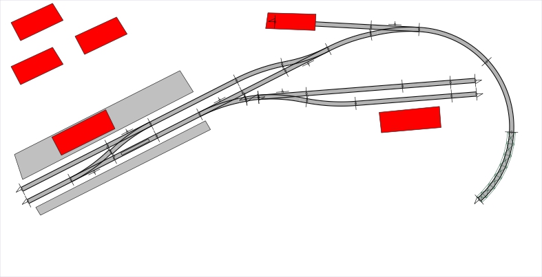

Gianni, il plastico è tuo e fai quello che credi, ma ti avevo avvertito che in quel modo i binari di stazione sarebbero stati troppo corti!
Almeno guadagna qualche altro centimetro cambiando il deviatoio di sdoppiamento del binario (usa un deviatoio sinistro invece che uno destro preceduto dalla mezza curva) indicato dalla freccia rossa.

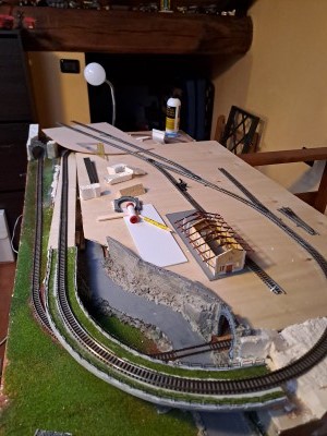

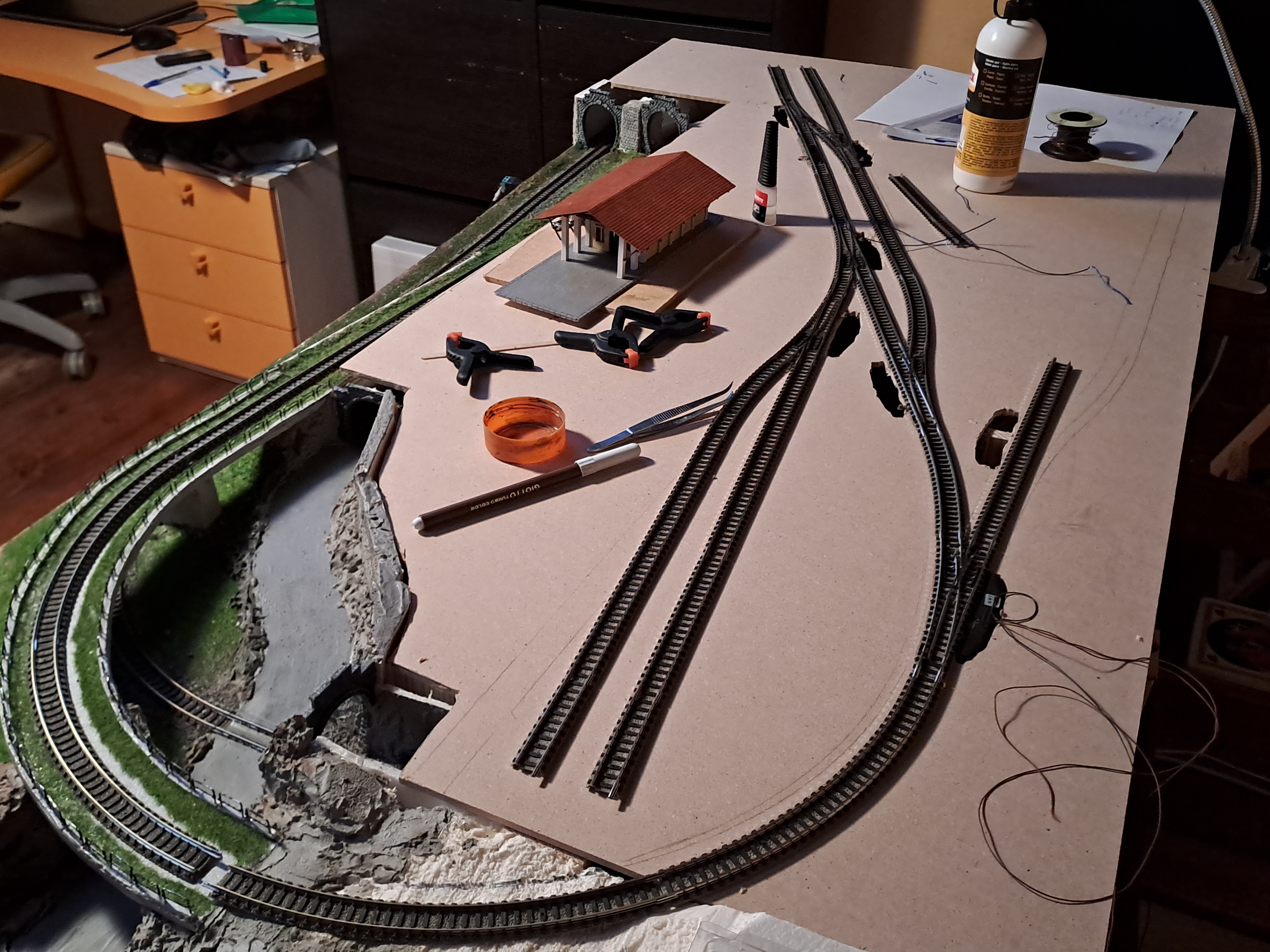

Ciao Mauro, ho deciso di fare questa modifica per fare un accenno di paese alle spalle della stazione. Ho fatto delle prove ed riesco a farci stare fino a tre carrozze. Ho 55 cm di binari sfruttabili per la stazione, ma farò circolare piccoli convogli reversibili, come l'Anl 668 che si vede in foto con massimo tre carrozze. Allego foto per far vedere le proporzioni. Un salutone 👋

Molto bene Gianni, mi ero permesso perché col modellismo succede sempre che ricorra il proverbio "l'appetito viene mangiando"....
Avere a posteriori un tratto di binario un pò più lungo non guasta mai. [104]

Aggiornamento: ho installato tutti i motori per gli scambi ed ho costruito un quadro sinottico per la gestione. Per l'indicazione luminosa della direzione ho usato dei relè bistabili seguendo lo stesso schema postato da Mauro per il cappio di ritorno. In pratica il'inversione della polarità viene utilizzata in questo caso par accendere i led in maniera alternata. Per lo sgancia vagoni, ho usato un servomotore comandato da un mini modulo. Di seguito un video sul sgancio con piccolo incidente finale a causa di un errore umano. Mai distrarsi con i cellulare [104] . Per fortuna non ho fatto danni. [142]

Buongiorno Roberto, come già anticipato da Luca, ho montato i motori capovolti che saranno nascosti successivamente da un foglio di stirene da 0,5 mm su cui ho incollato la massicciata.
