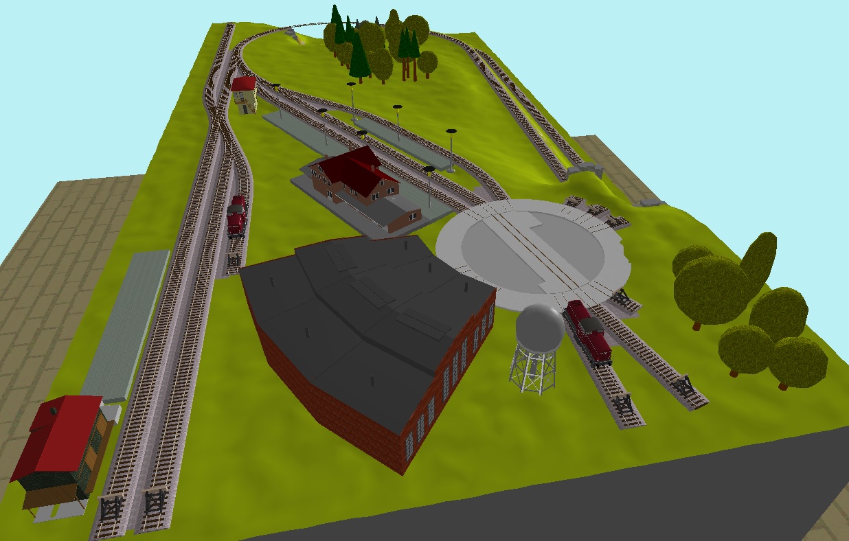

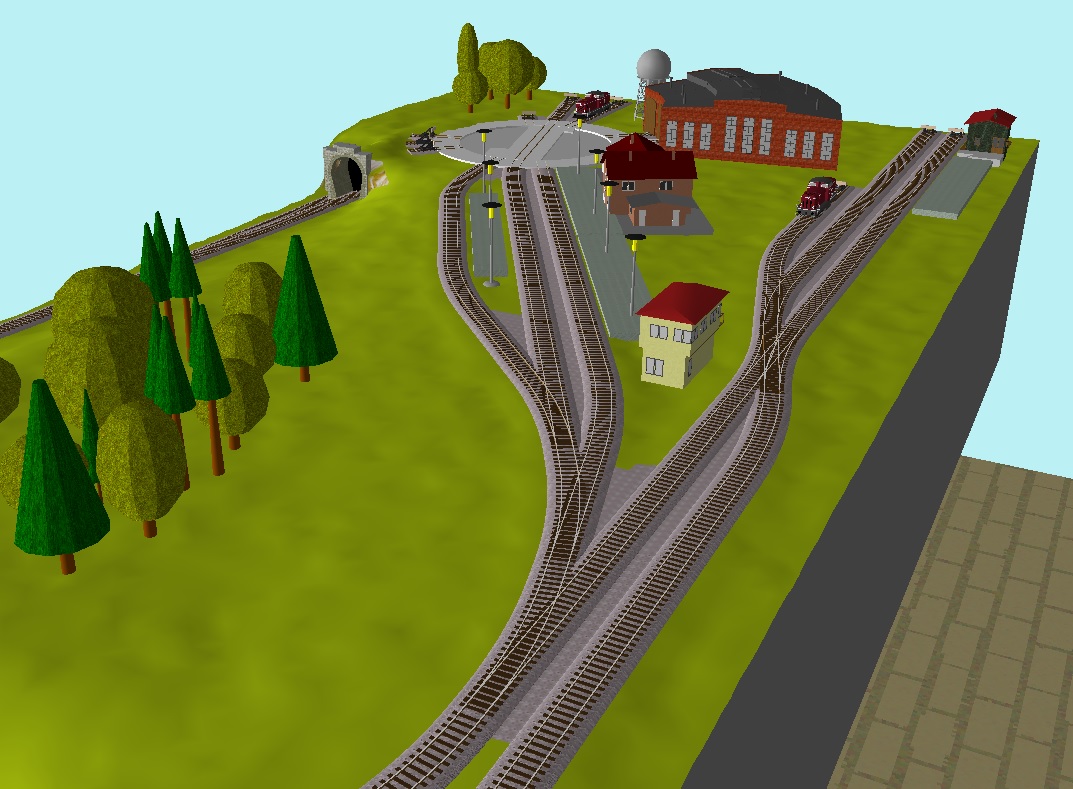

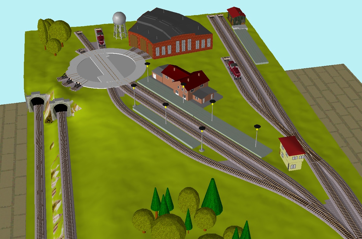

Gianni, ho proposto il tracciato ad un appassionato alle prime armi su altro forum e ne è venuta fuori una elaborazione con piattaforma girevole. Ti posto per rispetto e dovere di cronaca le immagini relative.
giannilucarino
Messaggi: 92
Nome: Gianni
Città: Labico
Re: Nuovo Progetto: Stazione di testa
#55 Messaggio da giannilucarino »
Grazie Doc, davvero bella la versione con la piattaforma girevole.

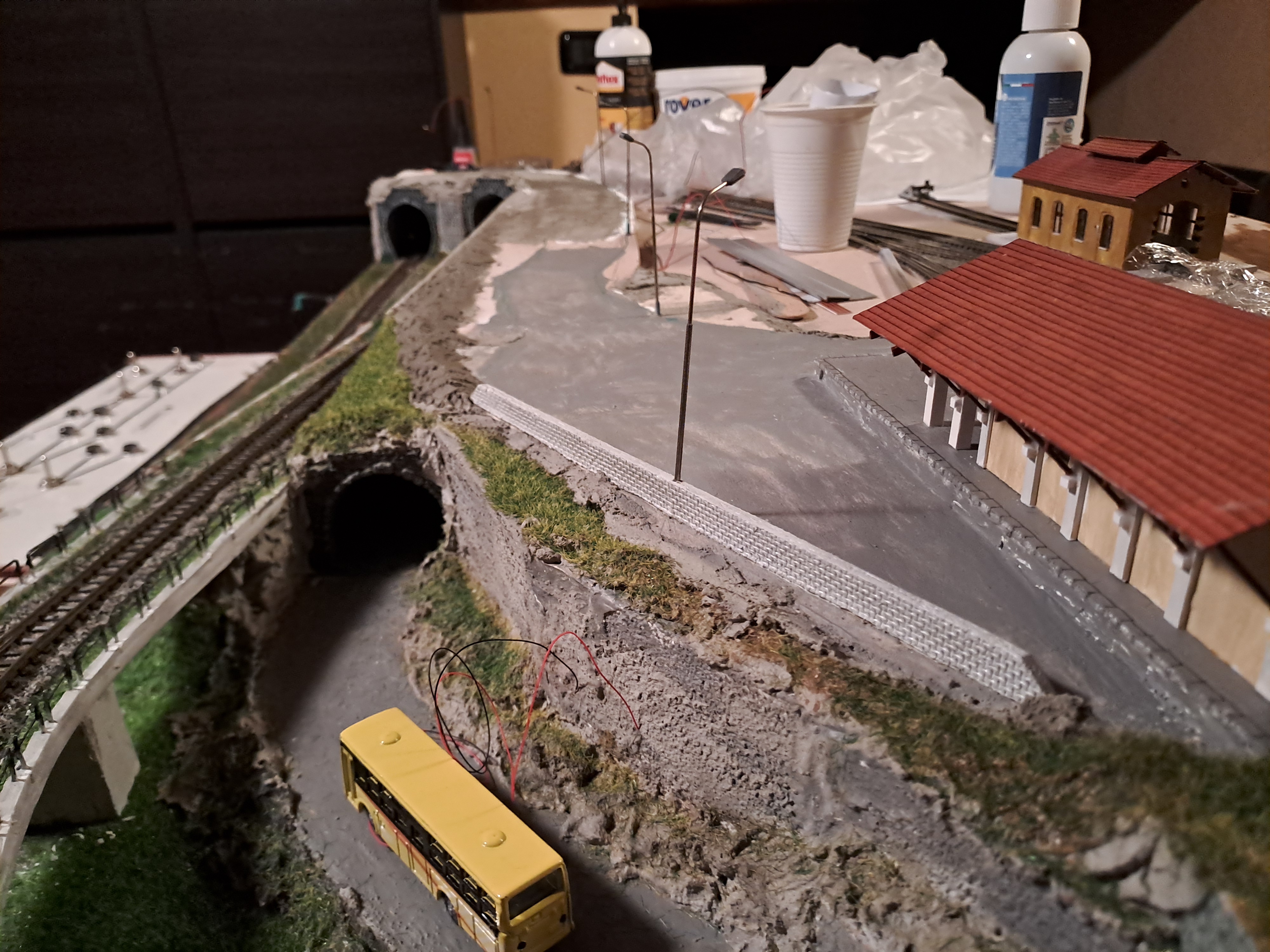

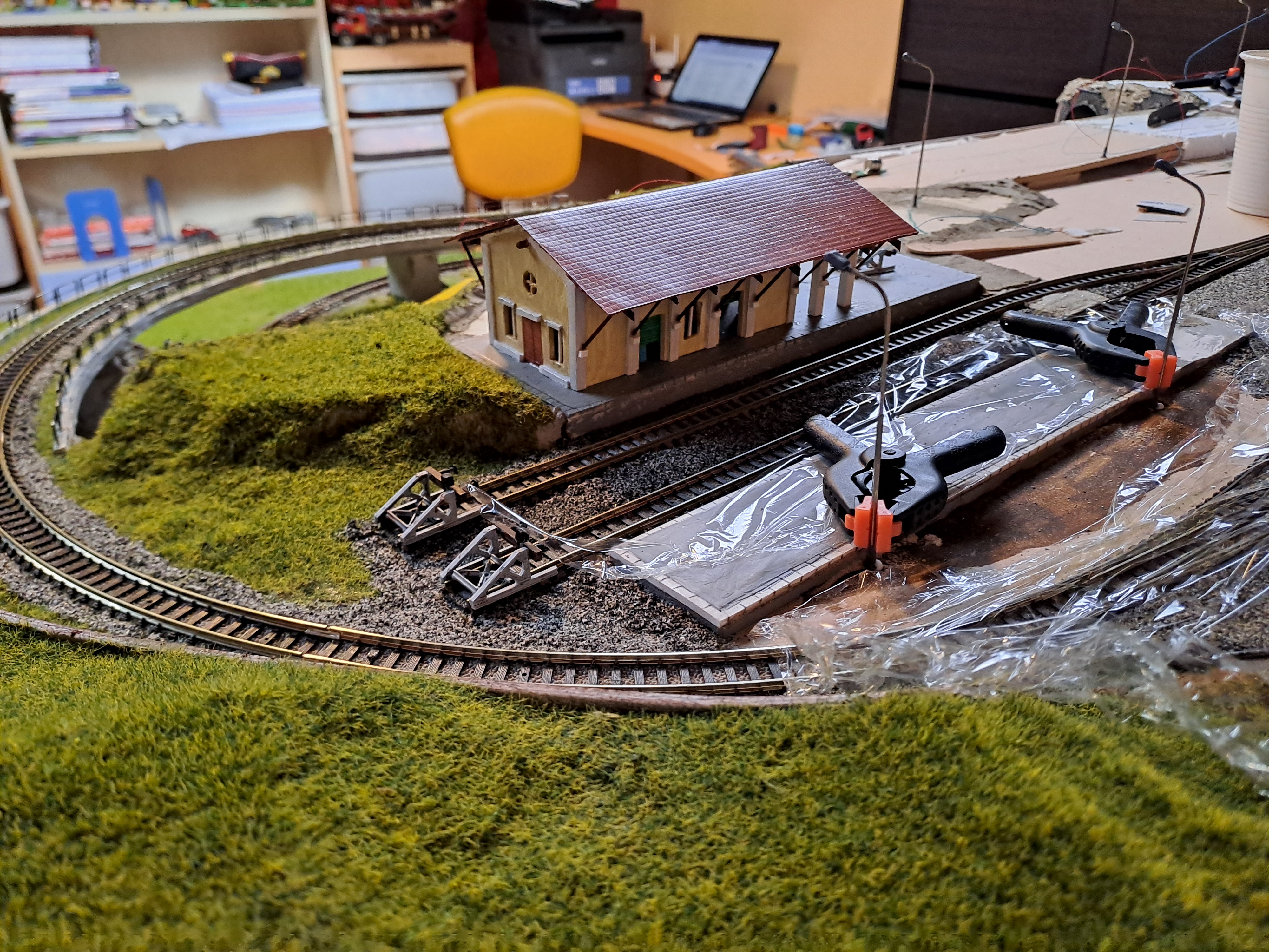

Buongiorno a tutti, pubblico altro piccolo aggiornamento sui lavori.
Ho fatto una modifica al tracciato per avere più spazio dietro alla stazione per poter inserire qualche edificio del paese.

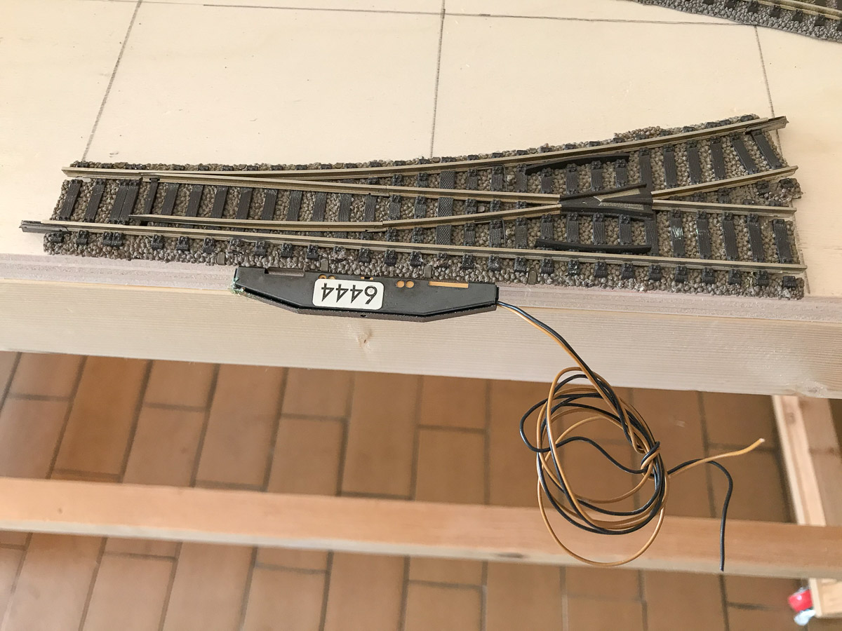

Considerato che non avevo spazio per inserire i servo sottoplancia, per comandare gli scambi ho optato per i motori fleischmann 64000 che verranno installati in senso contrario in modo da non essere visibili. Ho già predisposto i fori e sono in attesa che arrivano i restanti motori, per cablare tutto.
Ho inserito anche un binario sgancia vagoni per poter invertire il senso di marcia della locomotiva che traiana i carri merci. questo sarà comandato con un servo sottoplancia per evitare di vedere la vista del motore. Per il momento il servo lo comando con arduino, successivamente valuterò l'acquisto di un modulo dedicato.

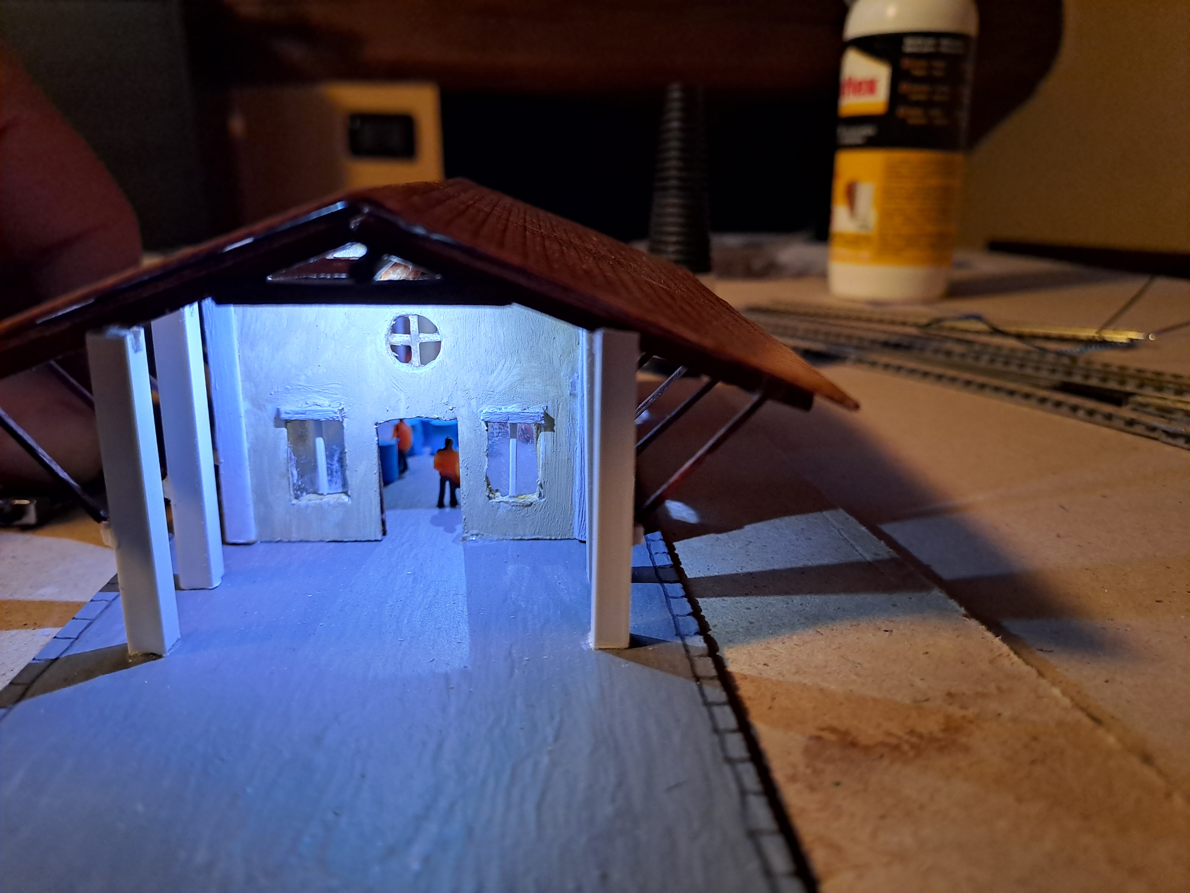

Infine ho provato ad autocostruirmi uno scalo merci (è la mia prima esperienza in questa scala e con la lavorazione del forex), sicuramente da migliorare tecnica e manualità, ma l'importante è divertirsi.
Gianni

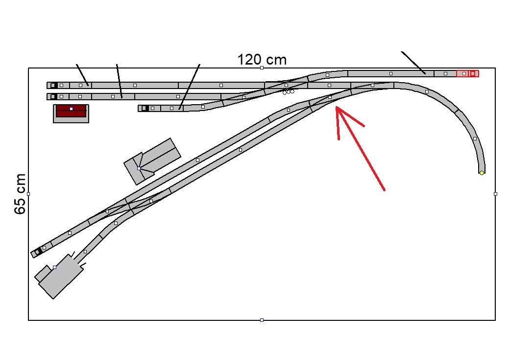

Gianni, il plastico è tuo e fai quello che credi, ma ti avevo avvertito che in quel modo i binari di stazione sarebbero stati troppo corti!
Almeno guadagna qualche altro centimetro cambiando il deviatoio di sdoppiamento del binario (usa un deviatoio sinistro invece che uno destro preceduto dalla mezza curva) indicato dalla freccia rossa.

Ciao Mauro, ho deciso di fare questa modifica per fare un accenno di paese alle spalle della stazione. Ho fatto delle prove ed riesco a farci stare fino a tre carrozze. Ho 55 cm di binari sfruttabili per la stazione, ma farò circolare piccoli convogli reversibili, come l'Anl 668 che si vede in foto con massimo tre carrozze. Allego foto per far vedere le proporzioni. Un salutone 👋

Molto bene Gianni, mi ero permesso perché col modellismo succede sempre che ricorra il proverbio "l'appetito viene mangiando"....
Avere a posteriori un tratto di binario un pò più lungo non guasta mai. [104]

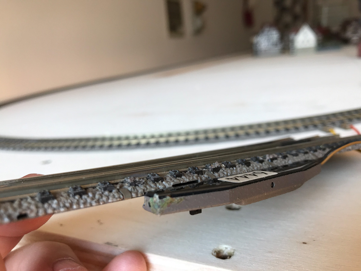

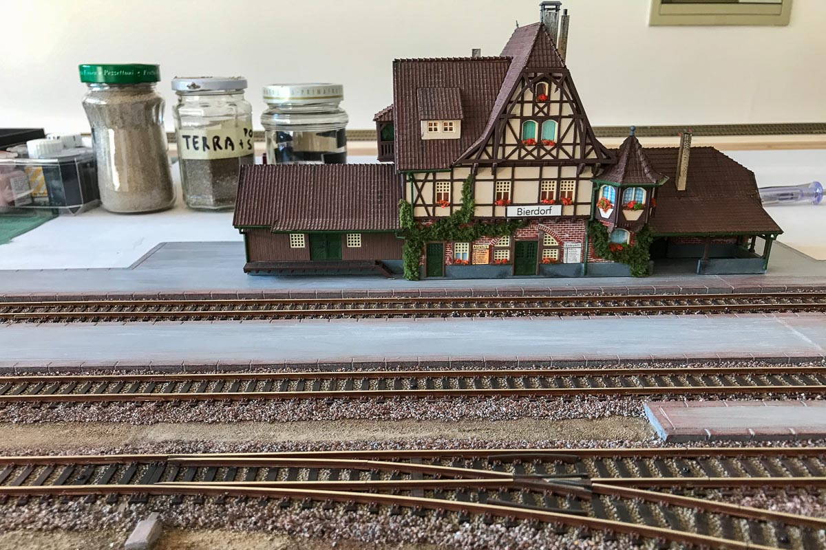

#69 Messaggio da Luca Solis »
MrPatato76 ha scritto: venerdì 22 marzo 2024, 15:10 Peccato per i motori a vista…
Non si riesce a metterli sotto plancia?
Sono motori Fleischmann montati capovolti e quindi a filo del piano.
Non sono ancora stati nascosti ma basta un sottile cartoncino.
Avevo fatto così sul mio primissimo plastico ("Baden-Baden - Neuffen") e sul più recente "Bierdorf":
Allego alcune foto di quest'ultimo che mostrano gli ingombri del motore (nel mio caso scala H0) e una fase della lavorazione con il cartoncino che nasconde il motore già occultato con sabbia e ballast.
[104]

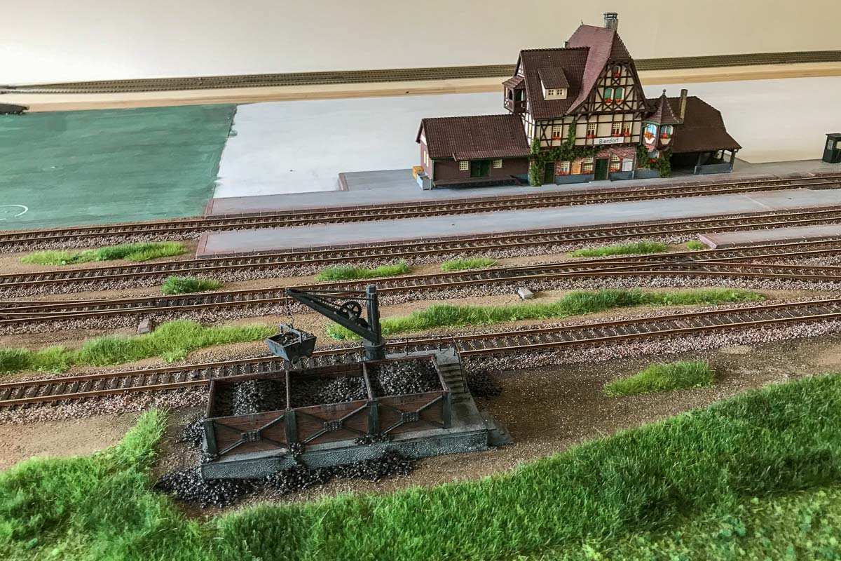

Luca Solis
Messaggi: 821
Nome: Luca
Città: Borgosesia
#70 Messaggio da Luca Solis »
... immagini successive con il completamento dell'opera di "occultamento" e il risultato finale:
Luca - 4S - Solis - Bierdorf

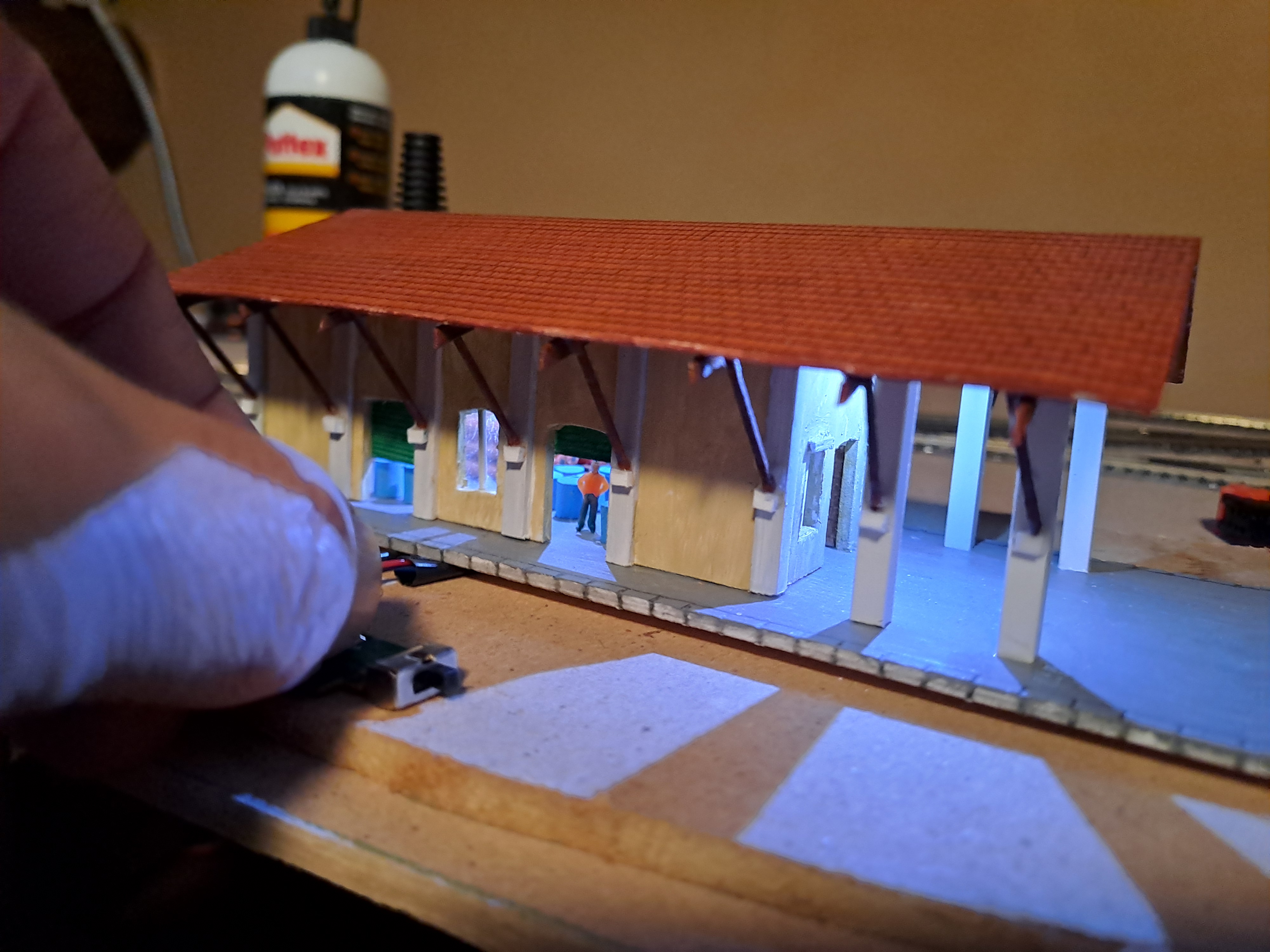

Buongiorno Roberto, come già anticipato da Luca, ho montato i motori capovolti che saranno nascosti successivamente da un foglio di stirene da 0,5 mm su cui ho incollato la massicciata.
Un saluto 👋
