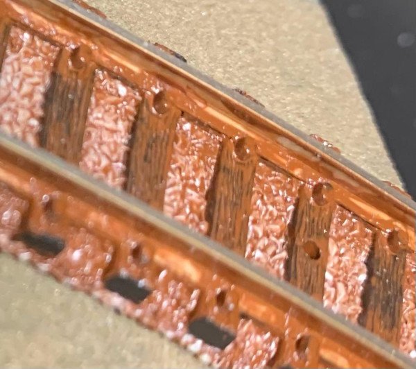

Anche se mi vergogno non poco, allego anche una foto del risutlato della mia prima prova.

Dalla macro si direbbe che hai usato una vernice troppo liquida data a pennello.
Personalmente trovo il colore troppo chiaro e tendente al rosso mattonato.

D'accordo con Roberto, credo tu abbia allungato il colore, conviene in questi casi darlo puro rimane più aggrappante
io per l'effetto ruggine uso il terra d'ombra di Siena bruciato e lo trovo molto veritiero

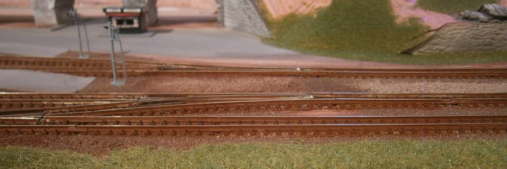

Quei binari che prendi a riferimento nella foto, li ho invecchiati io ed ho usato la tecnica illustrata qui:
https://www.scalatt.it/guida_invecchiare_rotaie.htm
Ho usato quella vernice acrilica, nessun segreto particolare.
Passo la vernice sul lato del fungo (fanne un tratto alla volta - prima esternamente, poi internamente) e poi una volta che sul pennello ne rimane poca, sporco la massicciata.
La tua prova non va bene perchè la vernice è troppo liquida e non prende.
