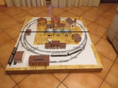

Salve, questa è la prima volta che scrivo sul forum quindi, per buona educazione, mi presento a voi tutti. Mi chiamo Gianni e come già avete immaginato, sono un appassionato di trenini, anche se non ho mai avuto l'occasione di poter realizzare completamente un plastico. Nel lontano 2009, attirato dalla pubblicità, ho iniziato a raccogliere i fascioli per la realizzazione del plastico borghetto della Hachette. Dopo aver finito la raccolta ho iniziato la costruzione del plastico,ma per motivi di trasloco, mi sono fermato alla posa dei binari con la realizzazione della massicciata. Oggi, dopo anni, ho deciso di realizzare un mini plastico riutilizzando parte dei materiali raccolti ad eccezione dei binari che ormai non riesco più a recuperarli. Avendo uno spazio a disposizione di solo di 120 x 110 cm, ho buttato giù questo progetto con binari Peco. Chiedo un vostro consiglio su eventuali miglioramenti del tracciato. L'idea era di un ovale per far circolare la loco (così si divertono anche i miei due bimbi di 10 e 7 anni) con due binari in stazione e con una deviazione sulla sinistra che porta a un deposito per la loco e uno scarico merci. Sul lato angolare destro avevo pensato di inserire una piccola collina con tunnel per nascondere un pò dalla vista l'ovale. Dimenticavo, la scala è HO, considerato lo spazio a mia disposizione so che dovrei orientarmi verso altre scale, ma per il momento volevo utilizzare il materiale a mia disposizione. Allego la foto del tracciato.

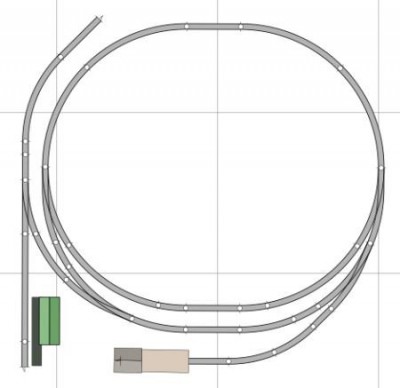

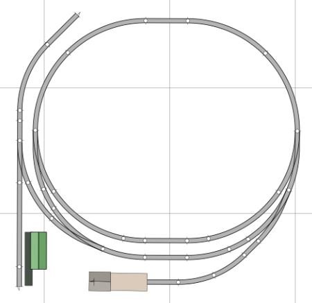

Una buona idea, solo un consiglio.
Il Deposito loco e lo scalo merci, sono in posizione contrastante, specialmente per le manovre da e verso lo scalo, l'asta di manovra sarebbe quella verso il DL che è troppo corta.
Ci vorrebbe un'asta di manovra a se stante parallela al tratto che porta al DL, sempre che riesci a trovare spazio.

adobel55 ha scritto: ↑sabato 11 gennaio 2020, 18:49 Una buona idea, solo un consiglio.
Sono pienamente d' accordo con il parere espresso dall' amico Adolfo. Tutto cio' a favore oltre che di un minimo di realismo, dato lo spazio esiguo a disposizione, che a vantaggio di un minimo di manovrabilita' dei rotabili stessi. Saluti. Egidio. [51]

Tenendo conto del tuo consiglio, ho cercato di allungare l'asta di manovra. Purtroppo con questo spazio non sono riuscito a inserire un'asta di manovra a se stante. Forse l'unico modo per inserirla è eliminare il doppio binario in stazione, ma non so se vale la pena [105] . Inserisco il progetto modificato.

Certo, così è meglio.
Però ancora non mi soddisfa.
Che software hai usato per il disegno ?
Appena un attimo di tempo provo a fare un disegno.

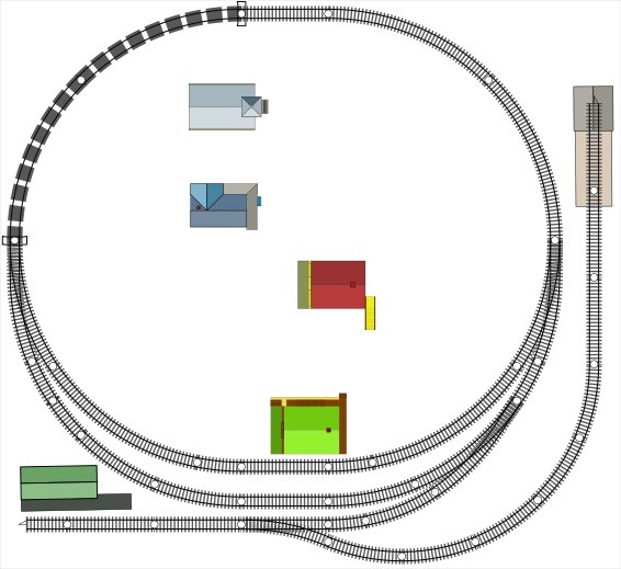

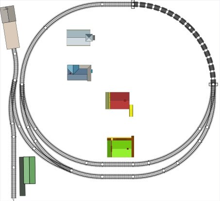

Gianni, ho elaborato un possibile layout che ti propongo.
Valuta se incontra i tuoi gusti e se rientra nelle misure questa versione è un po' più largo di 110 cm.
poi ti allego anche una versione che rientra nei 110 cm.

Ciao Gianni, lo spazio non è molto ma si puo sviluppare qualcosa di interessante, seguirò con piacere gli sviluppi, molto valida la proposta di Adolfo qui sopra, da prendere in considerazione :wink:

Grazie mille Adolfo, mi piace il progetto. Credo di sviluppare quello da 115 x 120.
Vi terrò aggiornato sull'andamento dei lavori.

Ok Gianni, verifica bene le misure.
Buon lavoro

giannilucarino ha scritto: ↑lunedì 13 gennaio 2020, 21:34 Grazie mille Adolfo, mi piace il progetto. Credo di sviluppare quello da 115 x 120.
Incontra anche i miei gusti questa soluzione che per l' altro ti permettera' di poter fare diverse manovre. Anche questo aspetto non e'
da sottovalutare nella progettazione di un plastico. Sia esso semplice o complesso. Saluti. Egidio. [51]

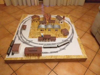

Eccomi nuovamente, i lavori purtroppo procedono molto lentamente.
Per il momento sono riuscito a terminare il telaio costruito con un piano in OSB da 9 mm e listelli di spessore 2cm e larghezza 9cm.
Prossimo passo è ordinare i binari e i motori PECO PL-10E per gli scambi. [27]
Alla prossima...
Gianni

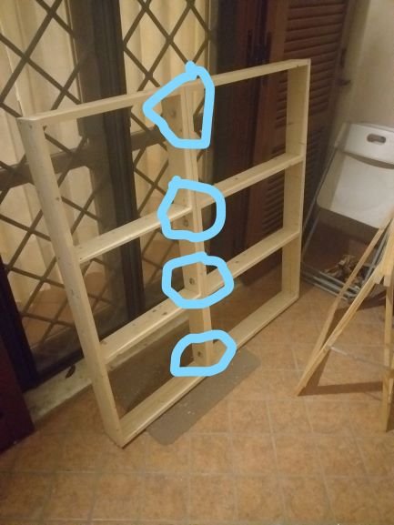

Bel lavoro [264]
domanda:
vedo che il telaio è in due pezzi, hai intenzione di unirli o lo lasci diviso, se è per la seconda in che modo poi riesci ad unire i due moduli e far si che le rotaie combacino perfettamente?
Messaggi: 5985
Re: Mini plastico 120 x 110
#21 Messaggio da MrPatato76 »
C’è qualcosa che non mi torna...
Hai verificato che gli scambi non cadano dove c’è la giunzione dei moduli?
Altrimenti son dolori...

MrPatato76 ha scritto: ↑sabato 25 gennaio 2020, 12:53 C’è qualcosa che non mi torna...
Eh si. ottima osservazione. Verifica....... Saluti. Egidio. [51]

Salvatore, i telai sono tenuti insieme grazie a 4 fori nel telaio dove ho inserito delle vite da 10. Una volta strette il telaio diventa un tutt'uno. Ti inserisco la foto dove ho indicato i 4 fori di giunzione.
Roberto, prima di costruire i 2 telai ho fatto una stampa del tracciato 1:1 in modo da prendere le misure per evitare che gli scambi cadessero nelle giunzioni. Francesco ha individuato esattamente la linea in cui i due moduli si uniscono.
Ciao :D
Gianni

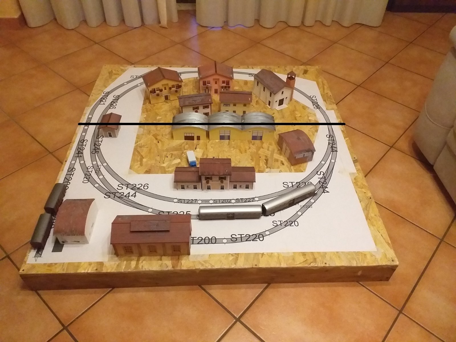

Ottimo Gianni, sta prendendo forma :D
Credo che per gli edifici sia ancora tutto provvisorio, il magazzino merci cosi dove lo hai posizionato però a poco senso, o fai un ulteriore binario tronco interno, altrimenti è più corretto al posto del raccordo industriale :wink:
