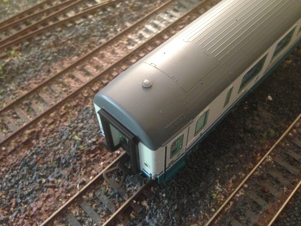

228,27 KB
Questa e' una foto recentissima del mio plastico.
Marco

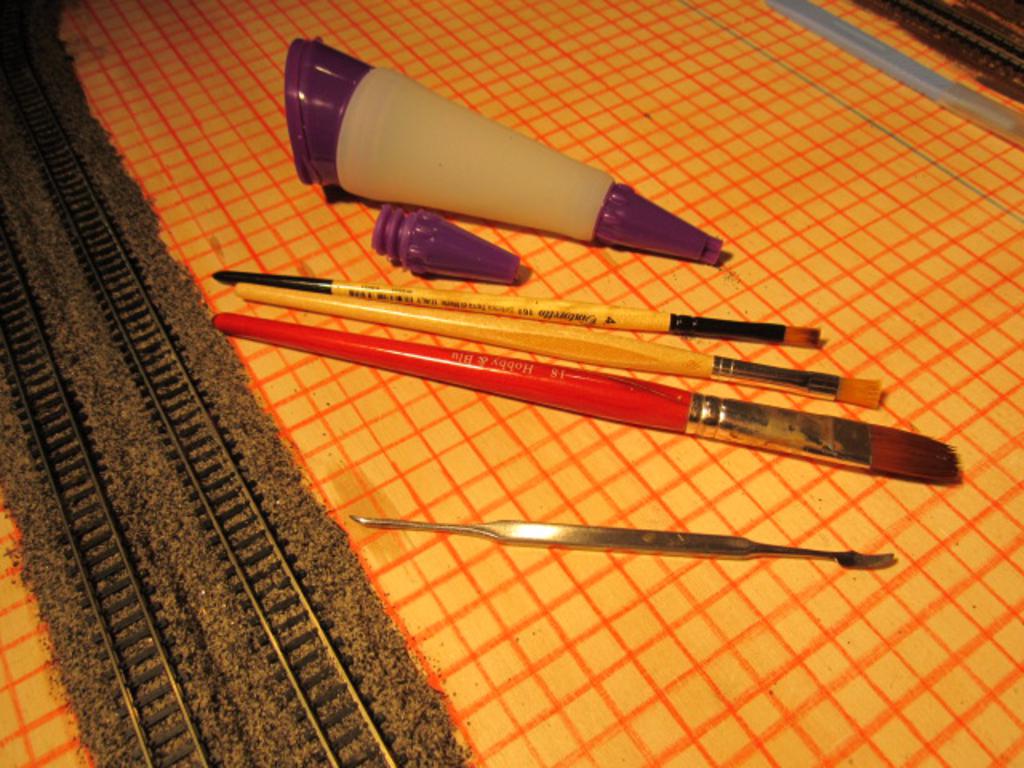

#9 Messaggio da v200 »
Utilizzo un dosatore per polveri da pasticceria con ugello finissimo, prima passo un po di vinavil tra le traversine (avendo prima posizionato e incollato un cartoncino al di sotto) per bloccare il ballast ( poco vinavil ).
Una volta incollato il ballast con micro cacciavite pulisco con attenzione la facciata interna delle rotaie, gli spazi tra le controrotaie e la sede della barra di scorrimento laterale degli aghi. volendo con un a punta di vaselina proteggo gli snodi degli aghi.
Con la Z lavoro a banco molto più comodo e poi posiziono il deviatoio sul tracciato.
Ecco i miei attrezzi per posizionare il ballast
