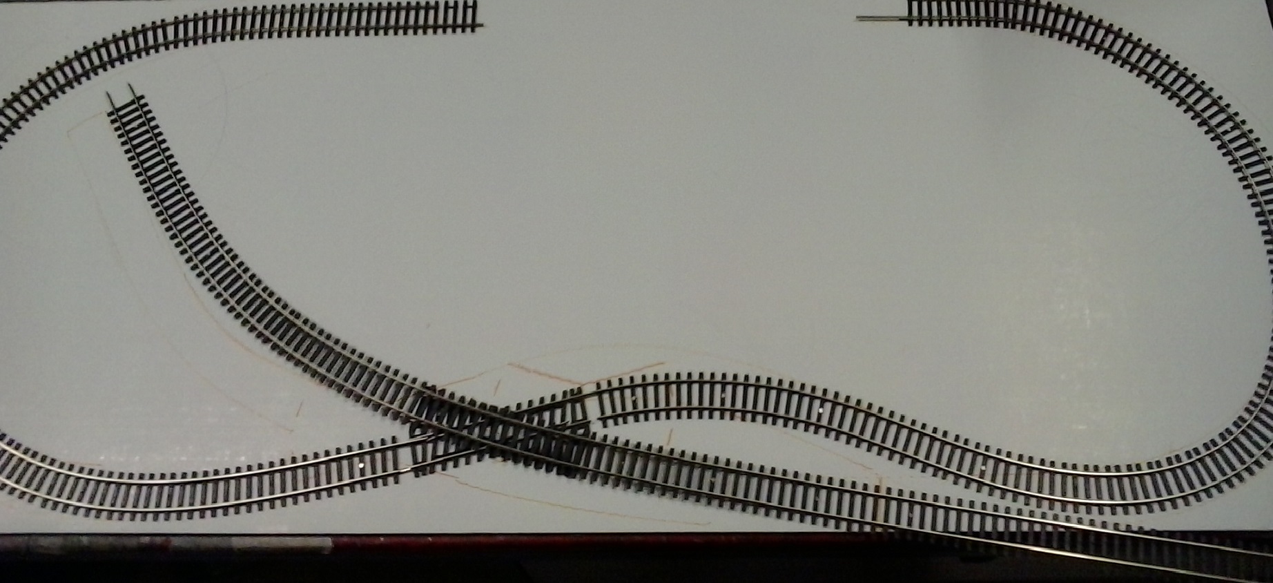

Re: E' la mia volta il "Plastico Orologio"
#2 Messaggio da liftman »
io ho delle perplessità per quelle curve, che presentano dei vistosi "angoli" duri a far digerire anche ad una loco piccola.
#4 Messaggio da Egidio »
Sono d' accordo anch' io con il parere espresso da Rolando. Saluti. Egidio.
#6 Messaggio da tRAIn-MONDO »
In primis mi complimento per l'originalità dell'idea, conoscevo gli orologi a cucù ma quelli a ciuf ciuf mi mancavano. :grin: :grin: :grin:
Anche io mi associo a quanto detto in merito alle curve del tracciato, io le farei più morbide.
Buon Lavoro.

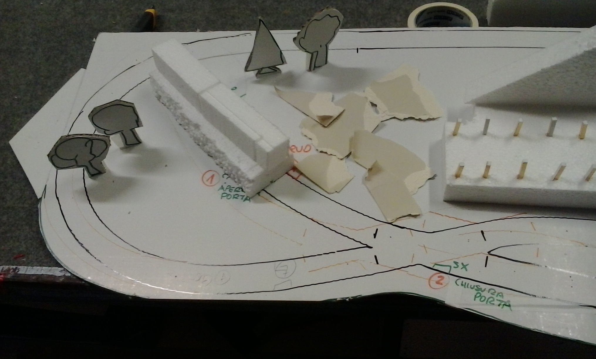

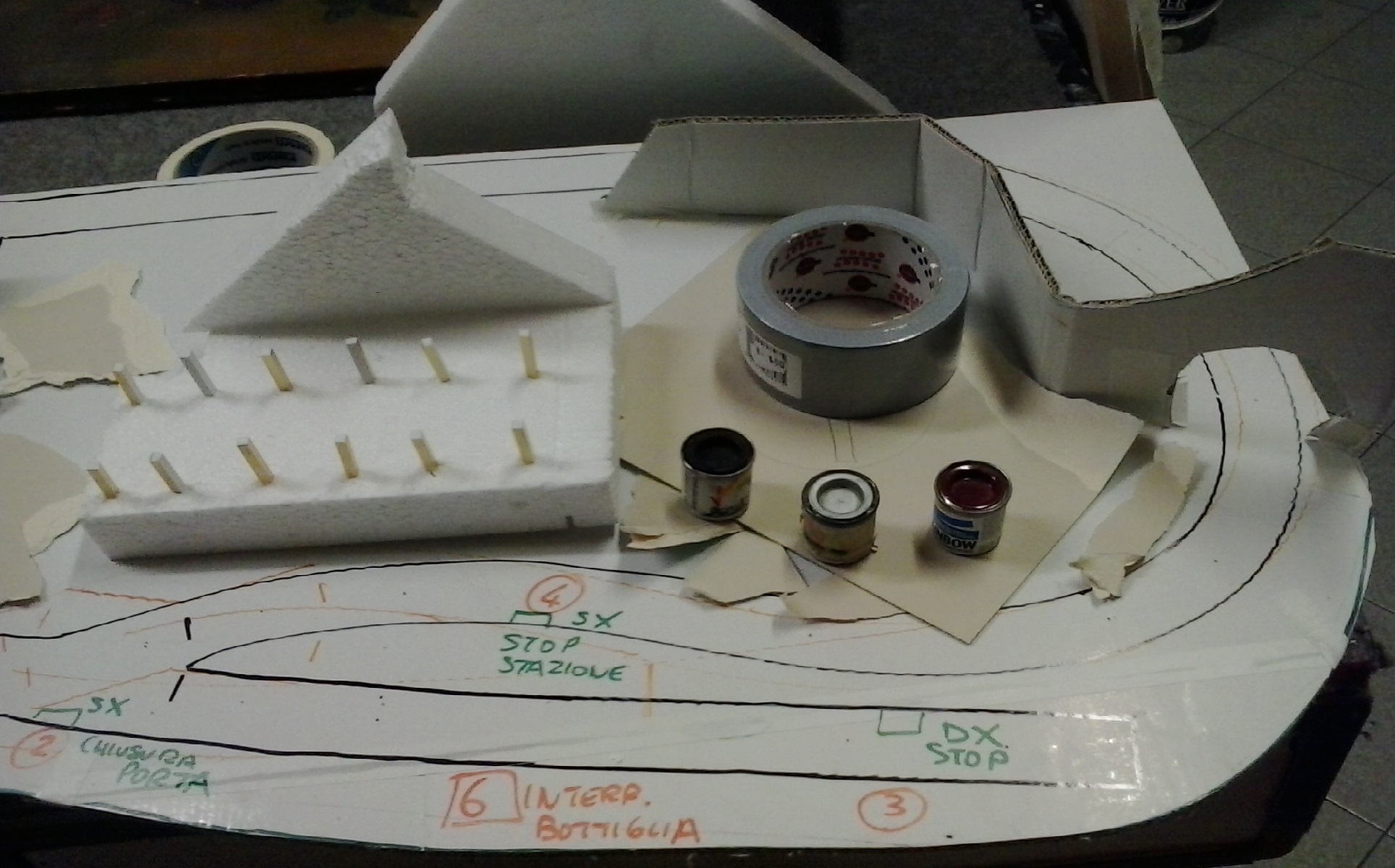

I lavori procedono pian piano...
I binari mi convincono ma devo fare uno scenario accattivante... :grin:
Marco

SteaMarco
Messaggi: 830
Città: Moncalieri
#16 Messaggio da SteaMarco »
Grazie Egidio....
Mi stò dando talmente tanto da fare che ho "svuampato" ilmotore della loco che usavo per fare i test!!! [:(!][xx(] :?
Ora dovrò comprane un'altra quella definitiva per il progetto! :geek:
Tanto lo sapevo tanta fretta e alla fine se non "svuampo" qualcosa non son contento!

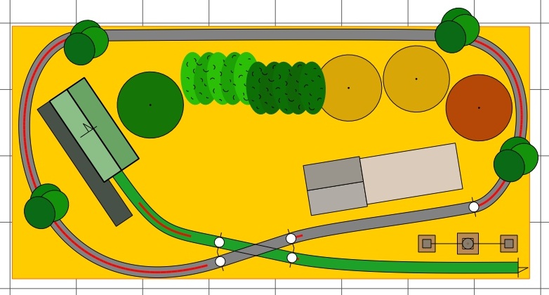

Rieccomi!
posterò a breve altre foto e se interessa anche una piccola recensione su una piccola locomotiva a vapore che ho acquistato....
Ho scelto la locations della "mensola" direi italo/austriaca... Sono indeciso su che piante mettere sulla parte Dx per coprire un pò la curva di ritorno... Sulla Dx farò una galleria amovibile perchè sarà la stazione nascosta.
Sono indeciso sui due edifici italiani o filo tedeschi? Se vado veloce con la costruzione del tracciato tenterò l'autocostruzione per dare più pregio al tutto. Sulla marca della vegetazione io pensavo alla Noch, e magari
piantare qualche pino e latifoglia. Voi che ne pensate? Si accettano consigli!
P.S. Come pensavo con locomotive corte (interassi ruote corti) la locomotiva non ha troppi problemi quella con 3 assi ne ha un pò, ma è quella della sorpresa! :geek: AHhaha!
Grazie a chi mi vorrà decriptare e aiutare! Marco
#18 Messaggio da v200 »
Il mix di abeti e noccioli o latifoglie e contestuale a una vallata alpina, anche l' utilizzo di una stazioncina a foggia prussiana non stona più di tanto vedi la Trento Malles i vari caseggiato sono di foggia Austriaca.
Le vaporiere a tre assi senza quello centrale flottante si impuntano facilmente, proprio l' asse centrale se fisso tende a fare da freno mentre gli assi ant. e post. percorrono l'arco di curva normalmente grazie dall'interasse abbastanza lungo da permetterne l' iscrizione, quello centrale tende ad allargarsi e premendo sul bordo della rotaia fa da freno per evitare la frizione si permette un certo gioco laterale del asse in modo da adeguarsi alla geometria della curva.
Roby

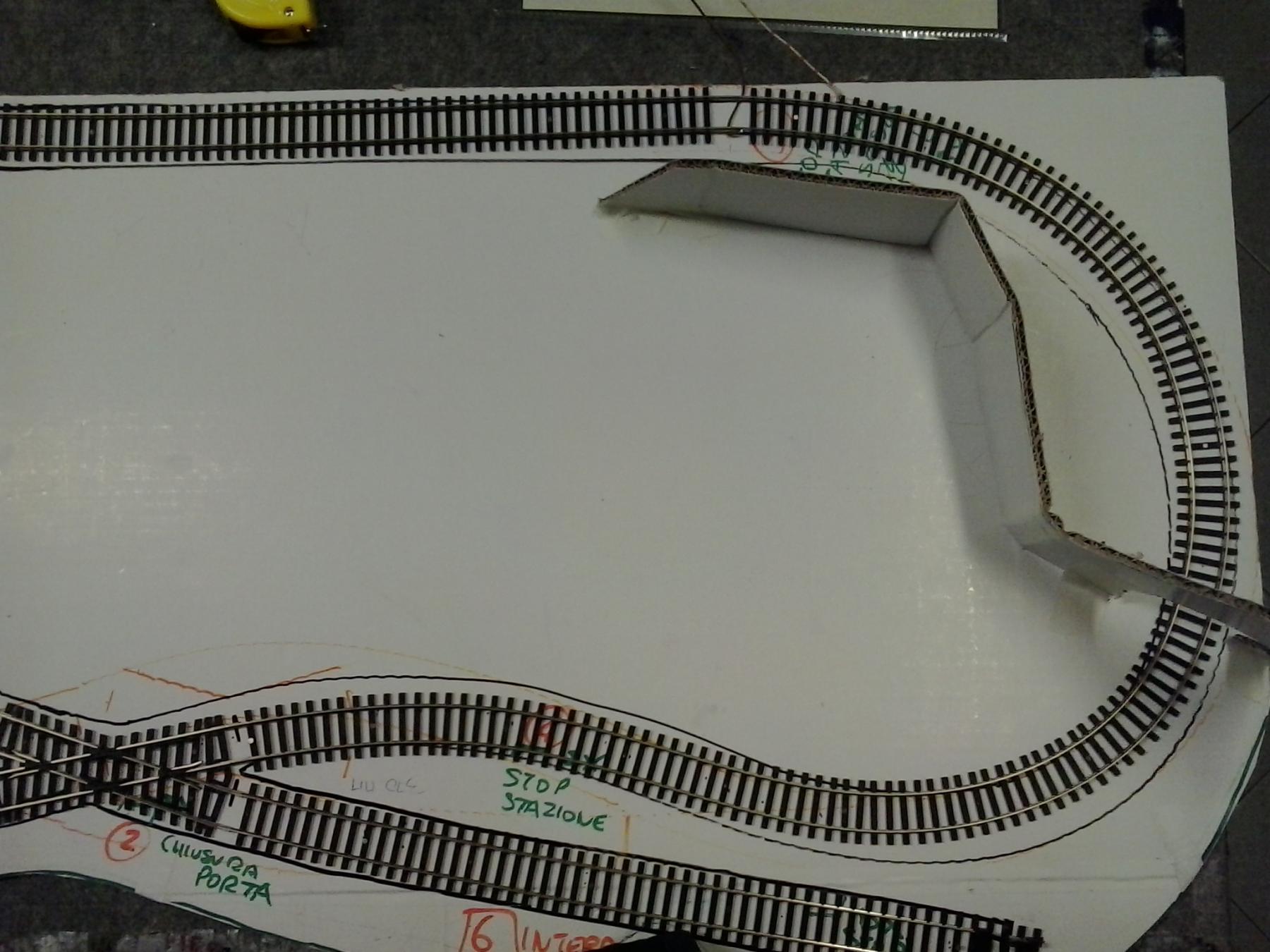

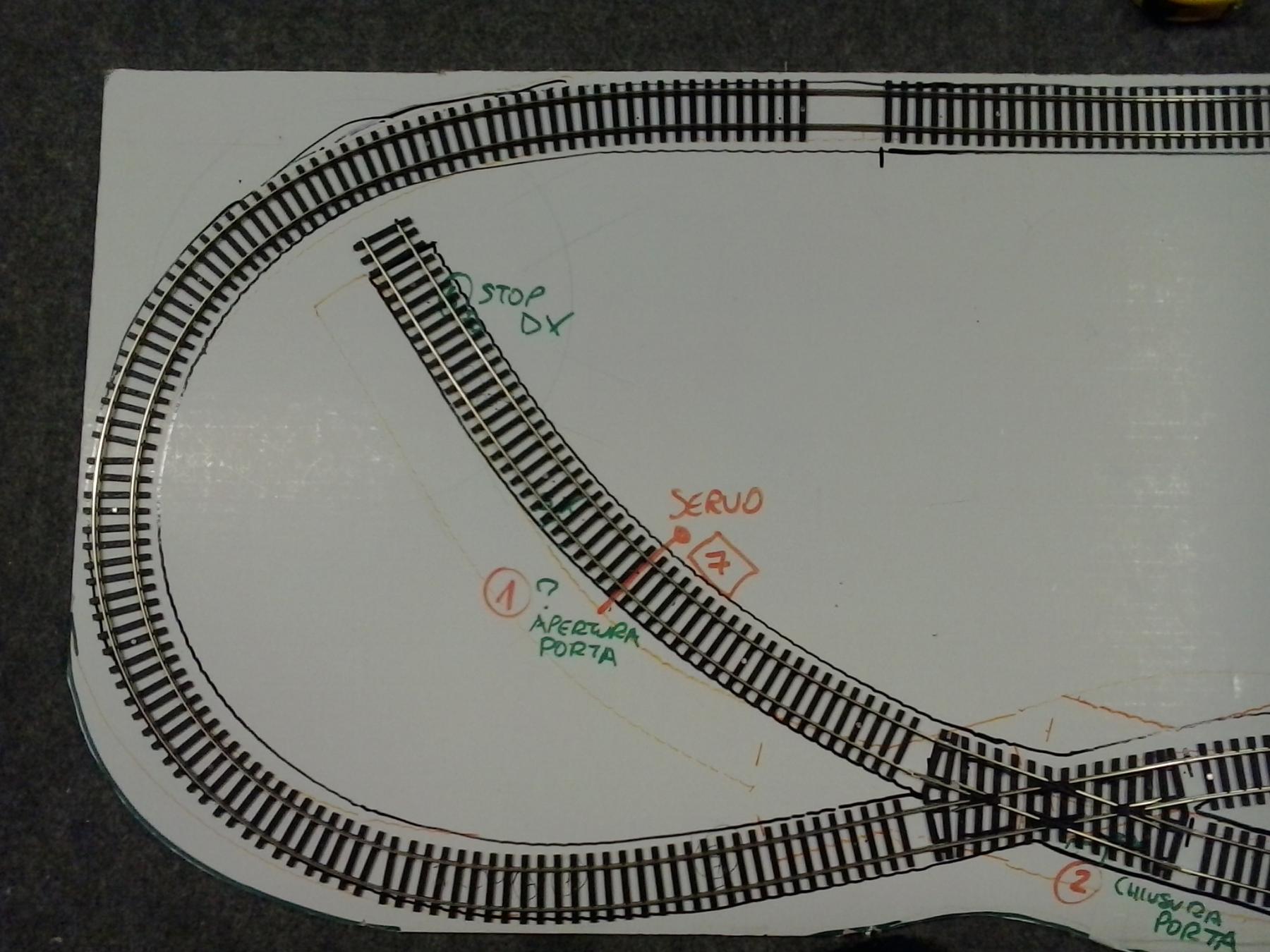

Piccolo aggiornamento,
ora ho tutti i binari arrivati oggi freschi freschi... Ho anche trovato il sughero in fogli dal mio grossista da 2mm...
Appena arriva incomincio a fissare i binari! Ora mi devo dar da fare a studiare il software per la gestione con arduino
è la cosa più difficile speriam bene! :geek:
Due foto per le papille gustative! :grin:
