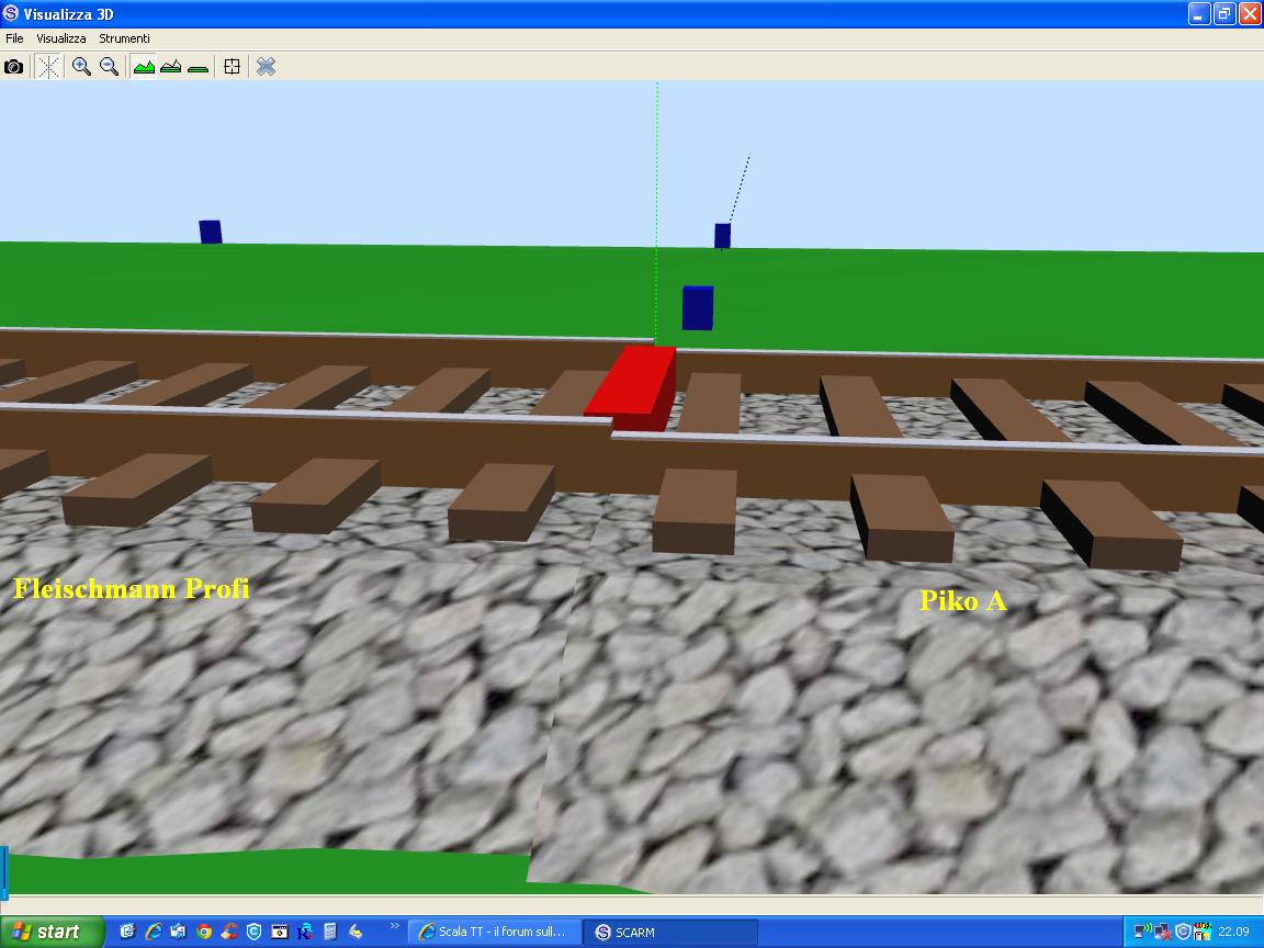

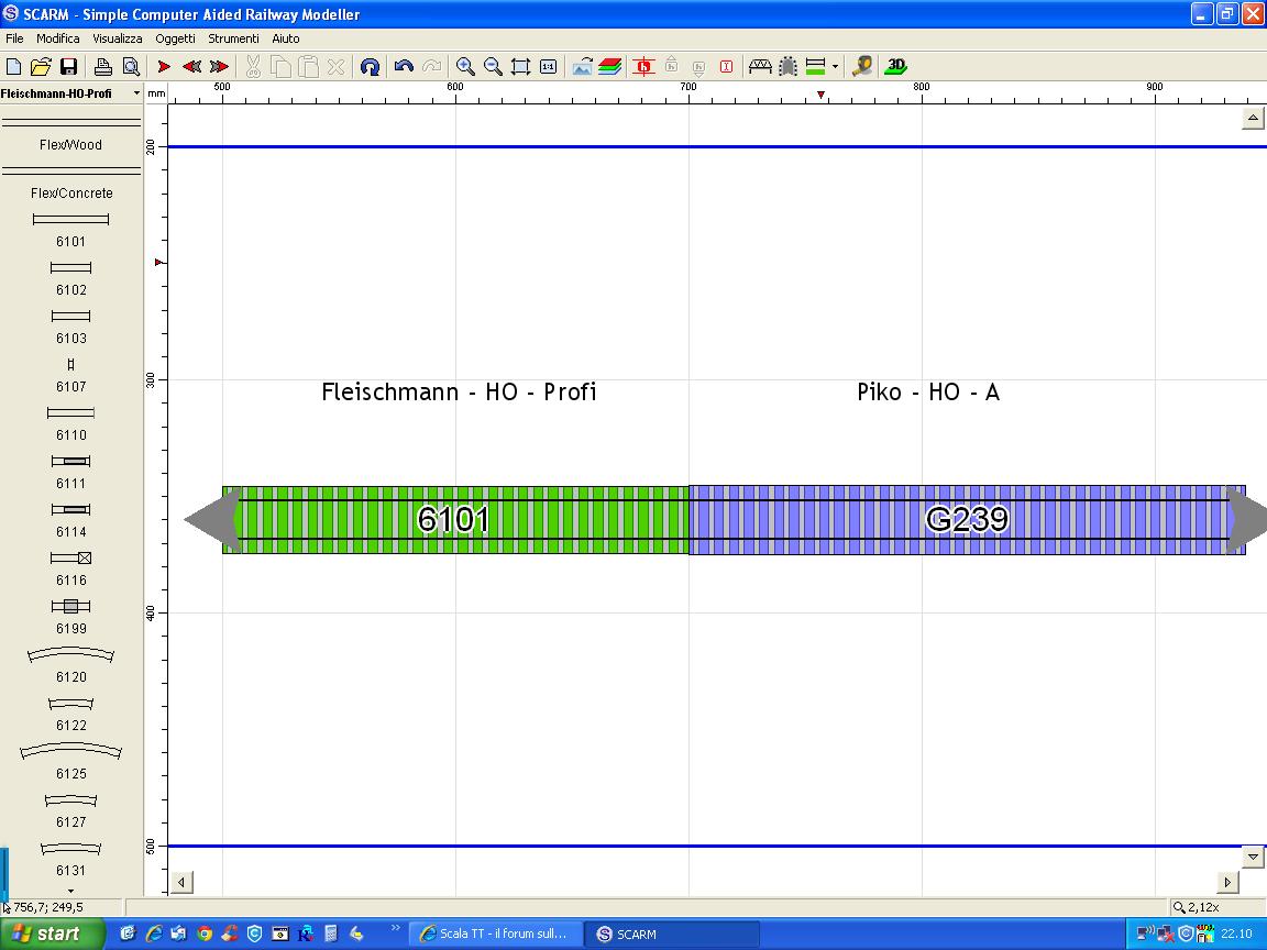

per quel che riguarda il tracciato, si può replicare con diverso armamento.
Considera che per via dei raggi di curvatura, troppo stretti nell'originale, utilizzando delle curve diverse aumenteranno le dimensioni generali del piano di base.
Parlando del mettere insieme due tipi di armamento diverso, ti rispondo cosi, guarda le due immagini qui di seguito:
Immagine: Vista in pianta
106,65 KB
Immagine: Vista 3D
104,82 KB

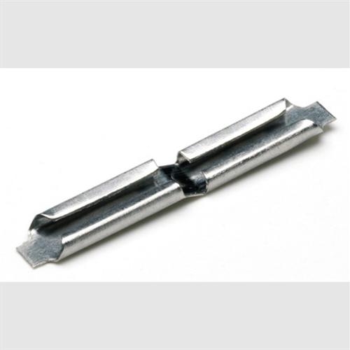

Come noterai i due armamenti hanno altezza del fungo diversa, quindi diverso codice, per poterli giuntare insieme dovrai utilizzare delle scarpette "adattatrici" che compensano il dislivello.
Immagine: Scarpette adattamento ROCO 42612
34,7 KB
Dell'utilizzo di due diversi armamenti nel plastico ne abbiamo parlato qui:
topic.asp?TOPIC_ID=8109
Non ti resta che leggere/studiare un pò e decidere cosa vuoi/puoi fare nello spazio che hai a disposizione.
