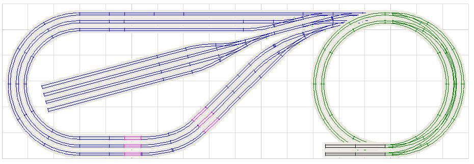

Progetto stimolante: si puo' avere un'immagine col piano binari?

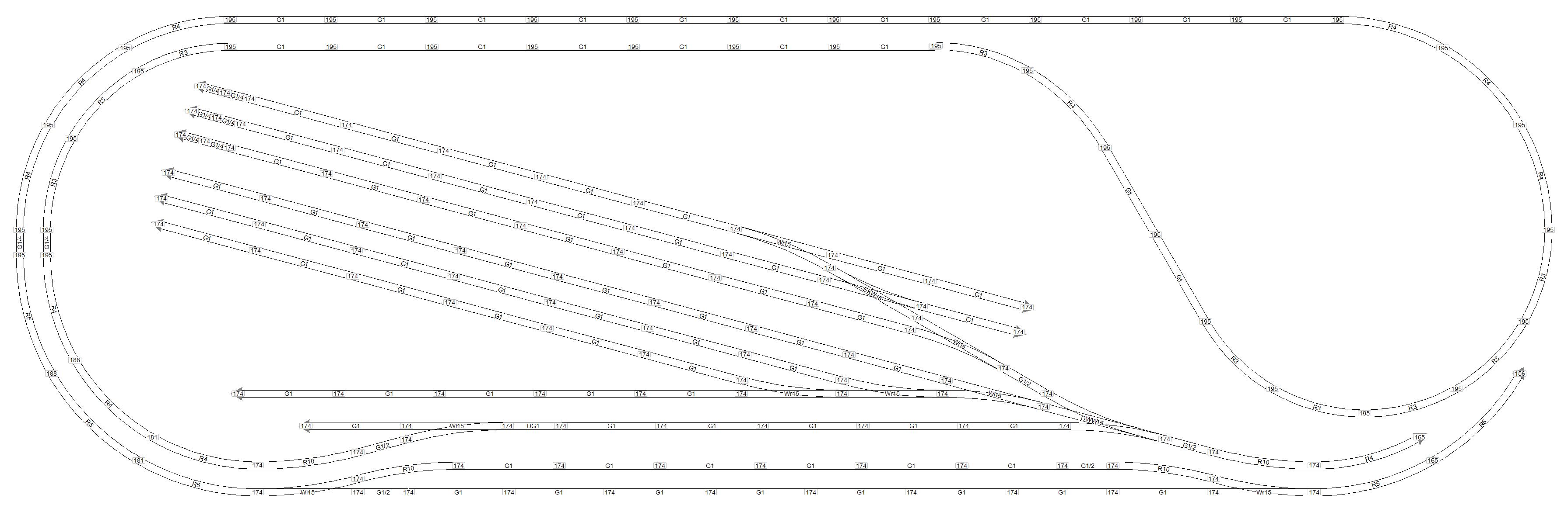

Ciao e grazie dell'interesse, ecco i due livelli (la stazione nascosta ancora da realizzare)
283,13 KB
349,49 KB
Luca

Per la stazione nascosta pensavo di realizzare 3 semicerchi da r5 ad r2 anzichè dei tronchini per avere ancora più spazio di ricovero che ne pensate?

Re: Plastico di Luca in costruzione
#20 Messaggio da Egidio »
Lascio la parola a chi e' piu' esperto di me. Il tracciato mi sembra davvero interessante. Intanto ti volevo chiedere il semaforo posizionato e' di provenienza commerciale o artigianale ? Saluti.

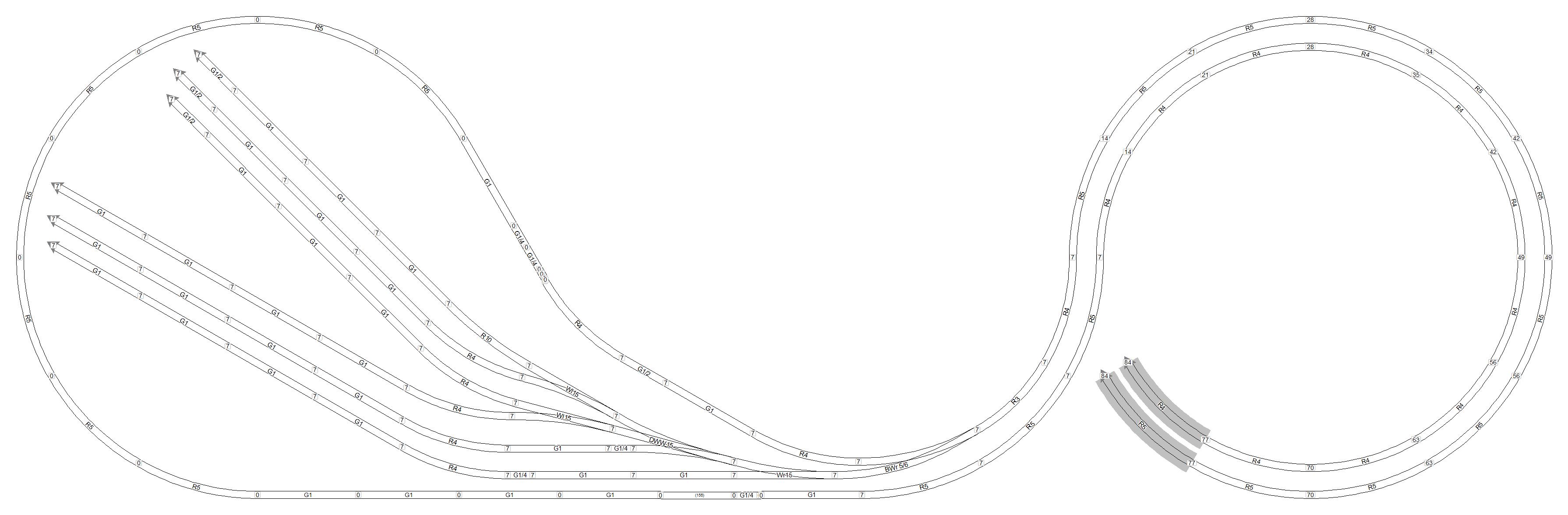

gian paolo cardelli
Messaggi: 444
Nome: gian paolo
#23 Messaggio da gian paolo cardelli »
Lo ridisegno sul mio software e ti faccio sapere:di primo acchitto aggiungerei due scambi in curva per permettere il collegamento dei tronchini nascosti anche all'altro binario della linea, ma te ne darò la conferma dopo un po' di "cogitamento"...

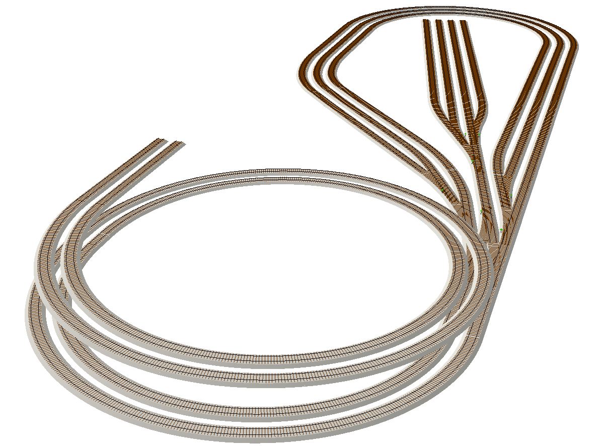

gian paolo cardelli
Messaggi: 444
Nome: gian paolo
#24 Messaggio da gian paolo cardelli »
E' stata più rapida del previsto...
83,93 KB
190,71 KB
Così la zona nascosta mi convince di più: tre binari passanti (e sufficientemente lunghi da accogliere due treni di lunghezza adeguata) più quattro binari tronchi per convogli reversibili (tre carrozze ed una loco).
Non mi convince la zona in vista in diversi aspetti, ma ormai l'hai realizzata...

#25 Messaggio da luca.pagnoni »
Molto bella questa idea! Purtroppo non è girato in quel modo se guardi il video :) grazie comunque mi hai dato un ottimo spunto!
