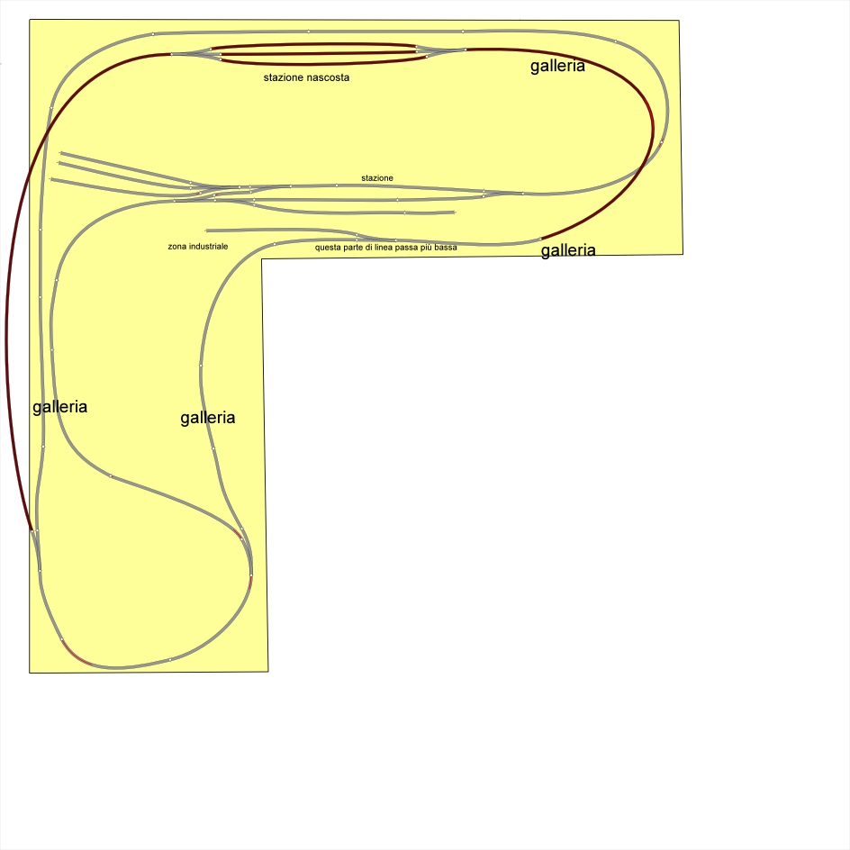

Ciao a tutti, sono Andrea e sono in pò di mesi che non partecipo al forum, e che non progredisco con il mio plastico, ma per vari motivi avevo abbandonato il tutto. Ora ho modificato il tracciato sperando di aver eliminato il cappio di ritorno ma vorrei una conferma a questo per poter proseguire.
Scusate, sono un "novello" del fermodellismo per cui non fate caso se ho scritto qualche inesattezza.
Accetto volentieri qualsiasi consiglio e vi ringrazio del tempo che mi dedicate.
Dimenticavo, scala HO digitale( :cool: )

Ciao Andrea, non ti devi mai preoccupare di chiedere, siamo tutti qua per imparare :wink:
Comunque vai tranquillo, non c'è nessun cappio di ritorno sul tuo progetto. :cool:

Confermo, nessun cappio perché la polarità non si inverte mai. :wink:

E comunque ....... non mi sembra il caso di temere i cappi di ritorno che sono spesso molto utili per non veder girare i convogli sempre nello steso senso. [8]
Possibile che un treno non torni mai indietro? :wink:
A prima vista credo il problema più grosso del tuo progetto siano i binari di stazione estremamente corti.

E' vero non ci sono cappi di ritorno, e anche per me dall'immagine mi sembra che i binari delle stazioni siano risicati.
Dipende comunque dalla lunghezza dei convogli che dovranno girare.

Confermo anch' io la lunghezza esigua dei binari di stazione...... Saluti. Egidio. :cool:

Oltre a quelli della stazione sono corti anche quelli della stazione nascosta

Io data la grande capacità progettuale degli utenti iscritti, mi farei dare una mano per il tracciato! A parte che spero di non sbagliare, ma i pannelli mi sembrano un pò troppo larghi, magari poi sono di 60 cm e il disegno inganna! Sul digitale mi sono convertito anch'io, ha molti pregi anche se c'è da svenarsi!
136,15 KB
[/quote]
Ma il poligono in giallo rappresenta il piano del plastico? Se sì, una parte di tracciato è sospesa nel vuoto!!
Altra cosa, proprio nel tratto che dicevo, sei sicuro che ci rientri con le pendenze? Dallo scambio al sotto passare la linea scoperta, sembrerebbe esserci troppo poco.
L'ideale sarebbe se riesci a fare il Disegno con uno dei programmi che si solito si usano qui nel forum. Questo ti aiuterebbe molto anche nel posizionare le curve (in alcuni punti mi sembra ci siano delle "Forzature" per chiudere), ti darebbe l'esatta misura degli ingombri, e delle lunghezze.

Il progetto è molto interessante, non ci sono cappi e condivido il pensiero di molti sulla lungezza dei binari di stazione, quanto hai previsto di lunghezza[?]
Sono d'accordo con Maurizio, dovresti utilizzare uno dei programmi del forum cosi oltre alle lunghezze valuti anche le pendenze :cool:

Non fate caso alle proporzioni , l'ho buttato giù in fretta solo per porre la questione del cappio.
Lo so che i binari di stazione sono un pò corti, ma non vedo altra soluzione visto che i lati più lunghi sono contro il muro, e misurano circa mt.3,70(lato stazione nascosta) per 3,00; mentre la larghezza è di circa mt.1,00.
Per la pendenza non dovrebbero esserci problemi, comunque farò una prova prima.
Come ti ho detto prima, prova ad usare Scarm, puoi trovare tutte le indicazioni qui:
forum.asp?FORUM_ID=122
potrai farti una idea maggiore a cosa vai incontro. (E' molto facile ed intuitivo da usare).
Parli di profondià di 100cm addossati al muro, occhio è un po tanto, se hai problemi da quella parte ci arrivi male.Stessa cosa per la stazione nascosta, qualche inghippo la sotto come rimedi?
Un progettino ben dettagliato prima di iniziare a lavorare, ti evitera future arrabbiature.

Per il problema della profondita, ho dovuto rivedere parte del mio progetto per lasciare 40 cm (e sono pochi) per poter lavorare ddalla parte del muro.

Ciao Andrea, condivido quanto espresso da chi mi ha preceduto, se vuoi metti un'immagine con le dimensioni del piano di base così possiamo renderci conto delle eventuali problematiche con le pendenze.
Potresti rischiare di avere gratis il tuo progetto con alcune correzioni di tracciato, pensaci :wink:
