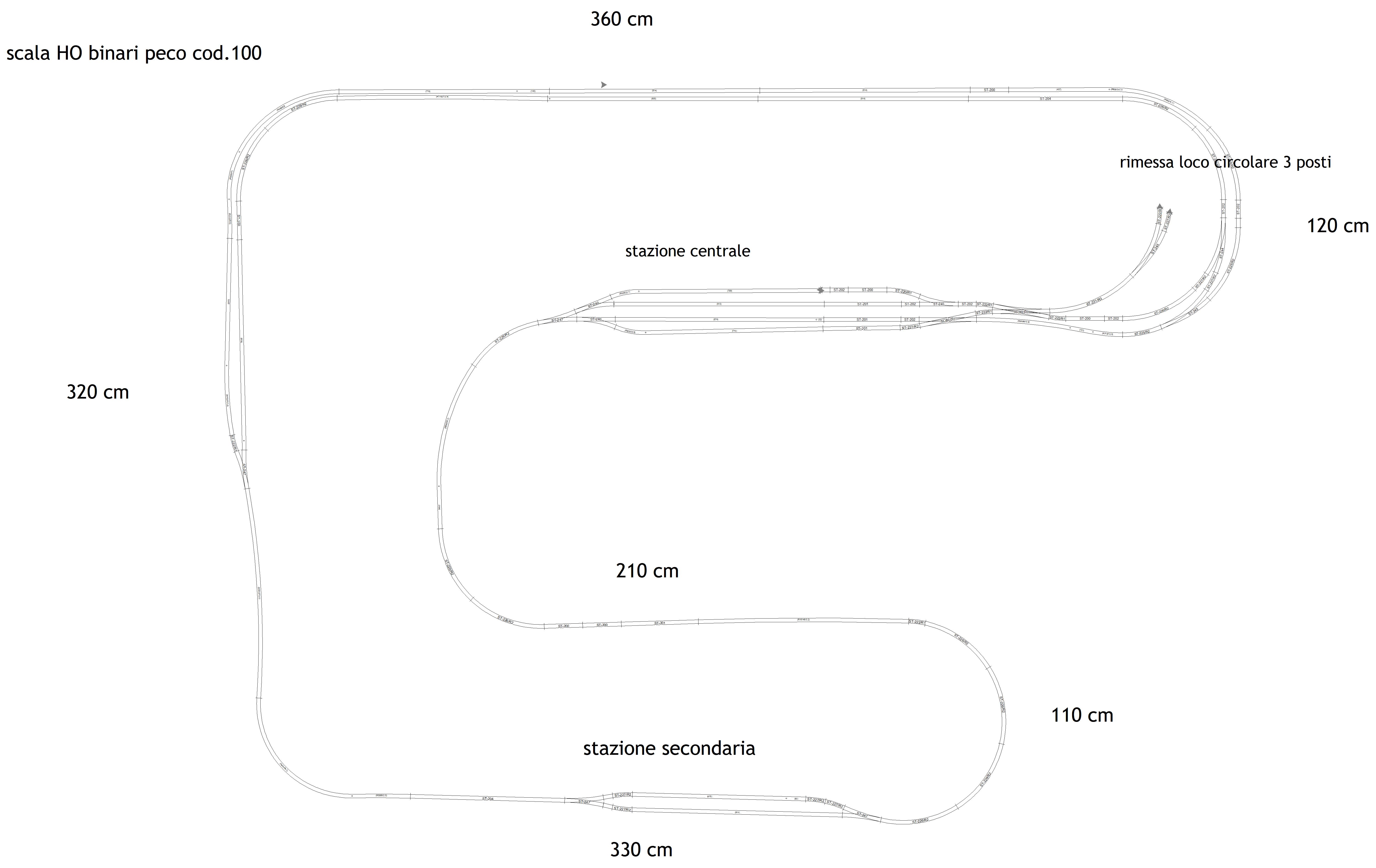

ciao a tutti,
volevo chiedervi cosa ne pensate del tracciato che ho in mente per il mio primo plastico, come si nota non è perfettamente disegnato, purtroppo non riesco a collegare tuTTi i binari in modo corretto.sarà ambientato in epoca moderna, anche so ho diverse loco a vapore. Secondo voi a livello di impianto elettrico (mi piacerebbe anche inserire la linea aerea visto che ho diversi pali e catenarie rivarossi tipo vecchio) in digitale é complicato? vorrei farci girare al massimo 3 o 4 treni alla volta con massimo 4 carrozze. come centrale dcc sto aspettando info per la claudiacs.
Aspetto con gioia vostri suggerimenti.
charlie

Ciao, innanzitutto un consiglio: ridimensiona l'immagine, perché ingrandendola costringe a scorrere in giù, in su, a destra e a sinistra e si perde la visione d'insieme. Dovresti indicare lo spazio disponibile per i binari; sembrerebbe che tu abbia a disposizione circa 5 x 4 m. In tal caso si può sfruttarlo meglio. Così com'è mi sembra un tracciato che non permette molte manovre di esercizio e alla fine potrebbe stancare.
Potresti utilizzare il lato lungo in alto per una stazione più complessa, con uno scalo merci adeguato. Forse potresti pensare ad un tracciato più realistico da stazione terminale a staziona terminale (da punto a punto, PaP).
Vedrai che altri più esperti di me interverranno, se non sono in vacanza!

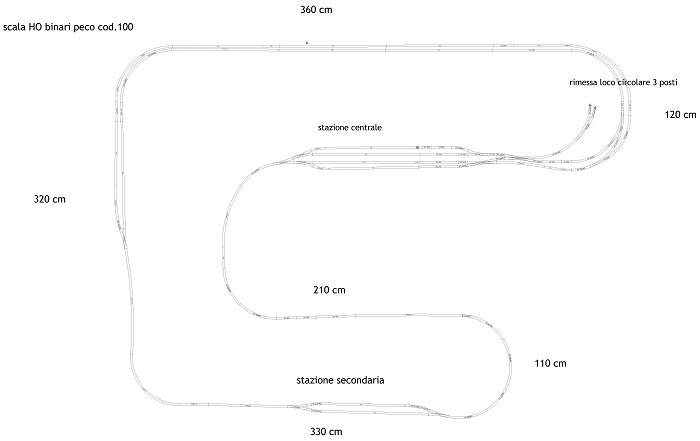

innanzi tutto grazie della risposta, le misure a lato del tracciato, sono le misure dei piani che ho già costruito, inoltre vorrei, sempre che ci riesca costruire una piccola citta dove c'e la stazine centrale.Adesso riprovo ad inviare il disegno del tracciato.
grazie ancora.

Ciao, visto lo spazio a disposizione, e le mie precedenti esperienze, mi permetto di darti un paio di consigli! Se ti piace linea a doppio binario, raggi di curvatura, il più piccolo R3, anche se io nel mio plastico opto per l' R4 a salire, e infine, se puoi utlizza i binari Peco ma gli Streamline, a differenza dei Set-Track (SL invece che ST). Hanno il vantaggio che qualsiasi mezzo in deviata non ha problemi, in quanto proprio i Peco SL presentano le geometrie tipiche dei deviatoi Italiani, quindi anche modellisticamente fedeli alla realtà. Queste sono le mie premesse per gettare le basi per fare un buon lavoro, il resto lo lascio a chi ha più esperienza di me!

Sono d' accordo con il pensiero espresso dall' amico Caro. Tutto sommato hai a disposizione abbastanza spazio per poterlo gestire meglio e creare qualcosa di piu' articolato. Non dimentichiamoci anche lo scopo finale. Chi riesce ad arrivare fino in fondo al suo progetto vuole poi gestire al meglio il traffico dei treni dando una parvenza di piccola realta' a quello che si e' realizzato.... Saluti. Egidio. :cool:

Ciao Augusto, sono d'accordo con i suggerimenti che ti hanno gia dato gli amici Carlo, marco ed Egidio, vorrei aggiungere anche di valutare con lo spazio a disposizione di inserire una stazione nascosta che ti permette di variare i convogli sul tracciato, Gia quello indistintamente da il tracciato che si realizza aumenta secondo me il divertimento, poi l'impianto come l'ho hai presentato mi ricorda per certi versi il plastico di Antonio(dilan) ma lo trovo molto scarno, inanzitutto io rivedrei le stazioni aggiungendo qualche tronchino, nella secondaria per esempio non c'e la possibilita di ricoverare nessun carro e non sembra esistere un MM
Poi una cosa che ti chiedo, ma il plastico è tutto su un piano ho sono previsti dei sali è scendi[?]

grazie a tutti per i consigli.
Avrei delle delucidazionii da chiedervi.
x Marco
gli scambi peco streamline, hanno il cuore polrizzato o li devo polarizzare? Ho letto su qualche forum che gli scambi non polarizzati potrebbero avere problemi con la captazione della corrente.
x Massimiliano
vorrei svilupparlo in un unico piano, non vorrei intrigarmi su cose complicate, vista la mia inesperienza.
La stazione nascosta ci starebbe? perchè non avrei la più pallida idea di come farla.
grazie a tutti dei preziosissimi consigli.
charlie
La stazione nascosta ci starebbe? perchè non avrei la più pallida idea di come farla....
In uno spazio del genere non credo sia un problema inserire la stazione nascosta, la si puo inserire dietro la principale o sul lato sinistro lungo, da quello che ho dedotto ti piace rimanere su questo tipo di tracciato, valuta comunque di dare un po di pendenza in alcuni punti alla linea, tutto a livello 0 renderebbe il tracciato un po troppo piatto a moi avviso :wink: ciao e buon lavoro Massimiliano :cool:

Un mio consiglio, sempre rimanendo sul tracciato, è di fare la stazione con binari più lunghi, perché sono veramente corti, sul mio plastico il binario più lungo è di 234 cm e ci stanno appena loco +7 carrozze. Inoltre é molto raro vedere composizioni ordinarie con solo 4 carrozze.

Ciao, confermo quanto detto dagli altri.
Hai la fortuna di avere parecchio spazio e poterlo gestire diversamente dal solito ovalone.
Per quel che riguarda il progetto, ho visto che utilizzi SCARM, se comprimi il file di scarm un un file .zip e lo alleghi alla discussione cerco di aiutarti.
Sarebbe utile avere anche la pianta quotata (basta uno schizzo), della stanza dove verrà allocato il plastico, non dimenticare di riportare nella pianta tutte le quote relative a porte, finestre ed eventuali pilastri presenti.

Charlie con lo spazio a disposizione puoi fare di meglio non avere fretta una buona progettazione ti permette di risparmiare tempo e risorse. Un consiglio basati su piani reali di stazione. Facci sapere per la claudiacs :smile:
Saluti..

Ciao Augusto, ho dato un'occhiata veloce al tuo file, lungi da me volerti demolire/demoralizzare, mi pare che come impostazione di base non stai valutando bene alcuni aspetti.
Al di là del tracciato, i piani che hai realizzato hanno in diversi punti profondità 120cm, un pò troppo per poterci lavorare agevolmente senza costruire botole nascoste da scenografia o passaggi sotto il tavolo.
Se vuoi ispirarti ad una ferrovia reale, ricordati che le ferrovie solitamente sono "strette e lunghe" e con lo spazio a tua disposizione puoi inserire all'interno della stanza un plastico a forma di "E" creando una penisola (è solo un esempio), oppure se ti piace il classico tracciato simile ad un ovale ritorto, per trovare qualche spunto puoi guardare qui: topic.asp?TOPIC_ID=8498&SearchTerms=,dilan
il tracciato fatto da Dilan in uno spazio molto simile al tuo.
Vediamo se mi riesce di disegnare qualcosa con SCARM, adatto alle tue dimensioni (fà troppo caldo nel camerino dove si trova il PC).
Per adesso inserisco il file di SCARM con la tua stanza in 3D, non è preciso dal lato finestre per mancanza delle quote relative, il resto è come da misure riportate nel tuo file di excel.
Se vuoi puoi fornirmi tutte le misure relative al lato con le finestre, sarà mia cura correggere il file.
Non tenere conto del piano in verde che ho disegnato a titolo di esempio, della "E" che ti dicevo.
Ritengo che il disegno della stanza sia un'ottima base da cui partire e dove andare ad incastonare il futuro tracciato ferroviario.

ciao Fabio,
grazie mille, dei consigli.
il tracciato che ho disegnato, proporzioni a parte percchè non sono riuscito a disegnare il piano base, è dovuto al fatto che ho già fatto fare ad un mio amico i vari piani in cui ho anche già incollato il sughero praticamente su tutta l'area, purtroppo la fretta di iniziare a posare qualche binario mi ha ingannato. In effetti è difficile raggiungere, se non quasi impossibile,la parte opposta.
il lato finestre sono praticamente 2 finestre che occupano tutto il lato ed hanno un altezza da terra di 83 cm.
il piano da te disegnato mi piace moltissimo, se questo vuol dire buttare i piani che ho già costruito mi va bene,li rifarò, per me è importante iniziare il lavoro. Devi sapere che sarà quasi un anno che provo a fare un minimo di tracciato.
Se posso permettermi sul tuo piano base ci potrebbe stare una cittadina ed una stazione nascosta?
ti ringrazio infinitamente della tua gentilezza nell'aiutarmi in questo mio progetto.

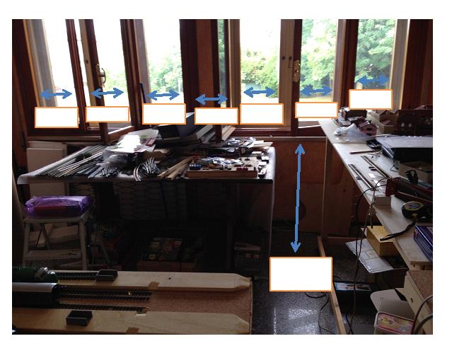

Dovresti usarmi la cortesia di inviarmi tutte le misure del lato finestre, compreso la grandezza delle singole imposte; avrò così la possibilità di valutare tutti gli ingombri e studiare un piano che consenta l'apertura delle finestre.
Dovrai pur cambiare aria ogni tanto no? Specialmente dopo aver usato colla e vernice!!.
Per facilitarti il compito potresti scattare una foto alla parete finestrata, scrivendoci su le dimensioni con paint.

ti alego il file con le misure delle finestre e qualche foto della stanza.
ciao e grazie mille della tua disponibilità.
charlie misure finestra.zip (627,24 KB) panoramica.zip (707,03 KB)

Ti ringrazio per le risposte mi hanno chiarito il quadro della situazione, ti chiedo solo di aver pazienza ed attendere, non creo progetti in poco tempo.
Scusami se insisto, ma il tuo file mi appare così:
52,33 KB
Puoi integrare con le misure mancanti al posto dei rettangoli bianchi?

ciao Fabio, tu non mi devi ringraziare, al contrario, sono io che ti ringrazio infinitamente.
mi sa che faccio prima a scrivertele.
allora le misure delle finestre ,che sono in tre pezzi sono le seguenti :
1º finestra
parte sx 51 cm - parte centrale e dx 52+51 (la due parti centrale-dx volendo si aprono assieme nel senso che sono collegate da cerniere)
2º finestra idem alla 1º.
spazio tra le 2 finestre 17 cm e altezza da terra delle finestre 83 cm.
