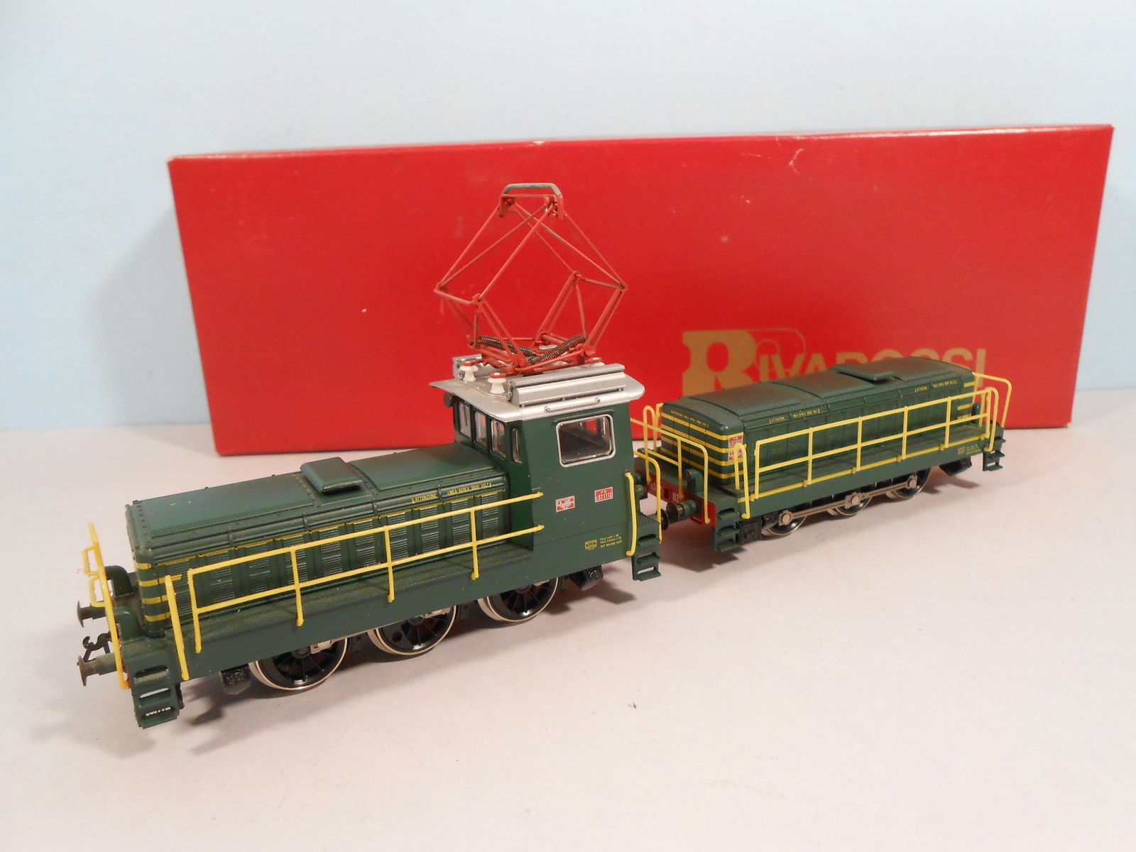

Se dovesse continuare ad avere bisogno della "spinta" ti consiglio di provare i ganci magnetici della "almrose". Io ho risolto il problema delle macchine da manovra con questo tipo di ganci, perfino la 245 della Rivarossi non si ferma più sugli scambi a basso regime. Sono dei ganci magnetici che collegati al decoder, sulla macchina, ed agli assi del carro che segue , captano la corrente anche dalle ruote del carro. Unico difetto, le manovre devono essere fatte con il carro predisposto agganciato.

come ti ho risposto in mp, la D245 comofer è veramente ostica da sistemare rispetto, ad esempio, alla D245 HRR. Il problema principale che ho riscontrato è stato il movimento degli assi dovuto alla presenza delle bielle. Praticamente i due assali esterni, collegati tra loro da una cascata di ingranaggi, oscillano nelle loro sedi (per dare una certa isostaticità al modello), ma soprattutto l'assale centrale va dove vuole lui. Questo fa si che la loco "balli" sul binario e provocando problemi di captazione continui.
Io su quella di valerio avevo sostituito tutte le lamelle, mettendone di più spesse ed avevo ridotto il gioco degli assali nelle loro sedi (ma nei falsi piani comunque da problemi).
Altre soluzioni sono:
- inserimento di condensatori (in digitale e su decoder predisposti);
- modifica delle bielle, con allargamento dei fori dei perni;
- carro scudo
- aumento del peso per aumentare lo schiacciamento al binario delle ruote e migliorare la captazione.
Come vedi, quella più facile è la soluzione del carro scudo. Comunque ti posto un video che feci su quella di valerio dopo le modifiche da me fatte
