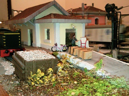

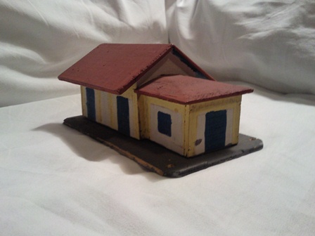

Cari amici, vi presento qualche mio piccolo lavoro di "restauro" ed elaborazione del mio vecchio plastico.
Questo è il magazzino merci (ripreso da un catalogo Rivarossi, il magazzino di "Olgiate Calco) che avevo costruito con il mio caro papà nel lontano 1977...
Magazzino merci:
47,02 KB

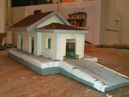

...e questo dopo la ristrutturazione!
Il nuovo magazzino:
59,21 KB
Ho utilizzato del cartoncino ondulato per il tetto e le saracinesche e della rete di plastica per agrumi per le inferriate.
Il magazzino è tornato nel plastico!:

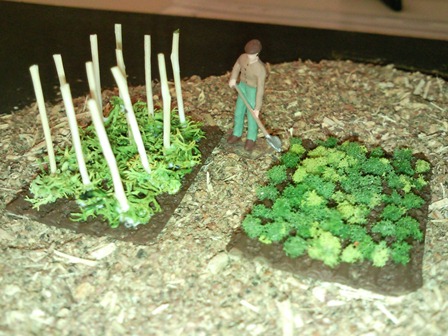

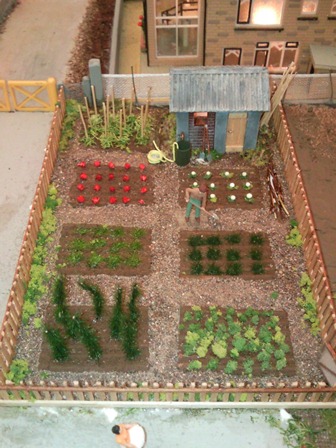

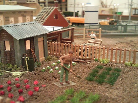

Mi sono dedicato anche a dotare il plastico di un piccolo orto utilizzando vari materiali:
Pomodori e insalata:
73,97 KB

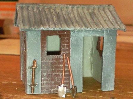

Ripostiglio attrezzi:
74,34 KB
Visione d'insieme:
71,46 KB

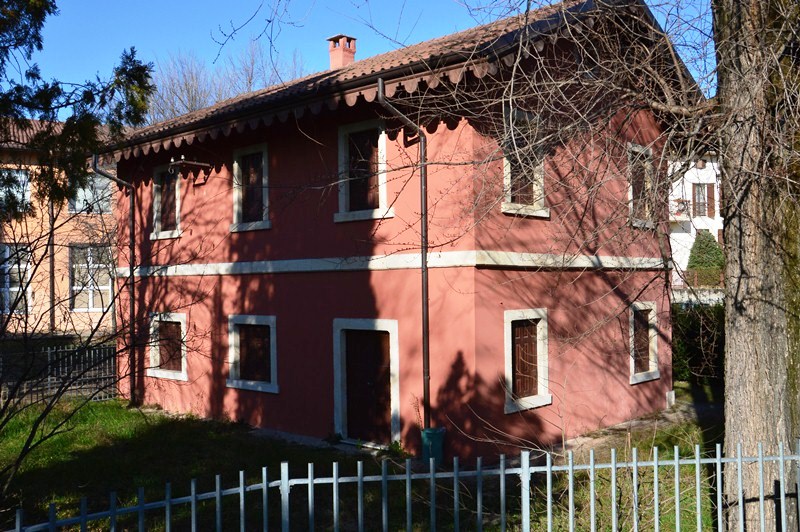

L'edificio della vecchia stazione di fronte alla chiesa, fermata di Negrar sulla linea Verona-Caprino-Garda, l'ultimo treno è passato il 30 aprile 1959!
Immagine stazione:
214,33 KB

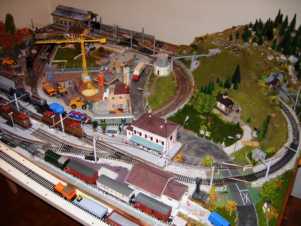

Ecco come era il plastico appena recuperato e spolverato, nel dicembre 2009 dopo più di vent'anni di riposo forzato. Nella sua essenzialità ha allietato la mia infanzia e mi sono divertito a fare un sacco di modifiche (non sempre ben riuscite).
Il tracciato è molto semplice date le ridotte dimensioni. Il materiale rotabile è un misto Rivarossi e Lima anni 60'-70'.
Plastico 1:
319,45 KB
Ecco come si presenta dopo quattro anni di lavoro, alcune zone sono state completamente rifatte mentre alcuni particolari sono ancora al loro posto (indovinate quali :wink: ). Tutti gli edifici sono autocostruiti seguendo anche le indicazioni del sito GAS TT.
Plastico 2:
281,62 KB
Al più presto aggiungerò le foto dei particolari, faccio notare che al centro del plastico c'è un cantiere edile (nella mia infanzia ero affascinato da gru, betoniere, escavatori, ecc. un po' lo sono ancora) quasi completamente autocostruito, è una delle parti che mi sta appassionando di più.

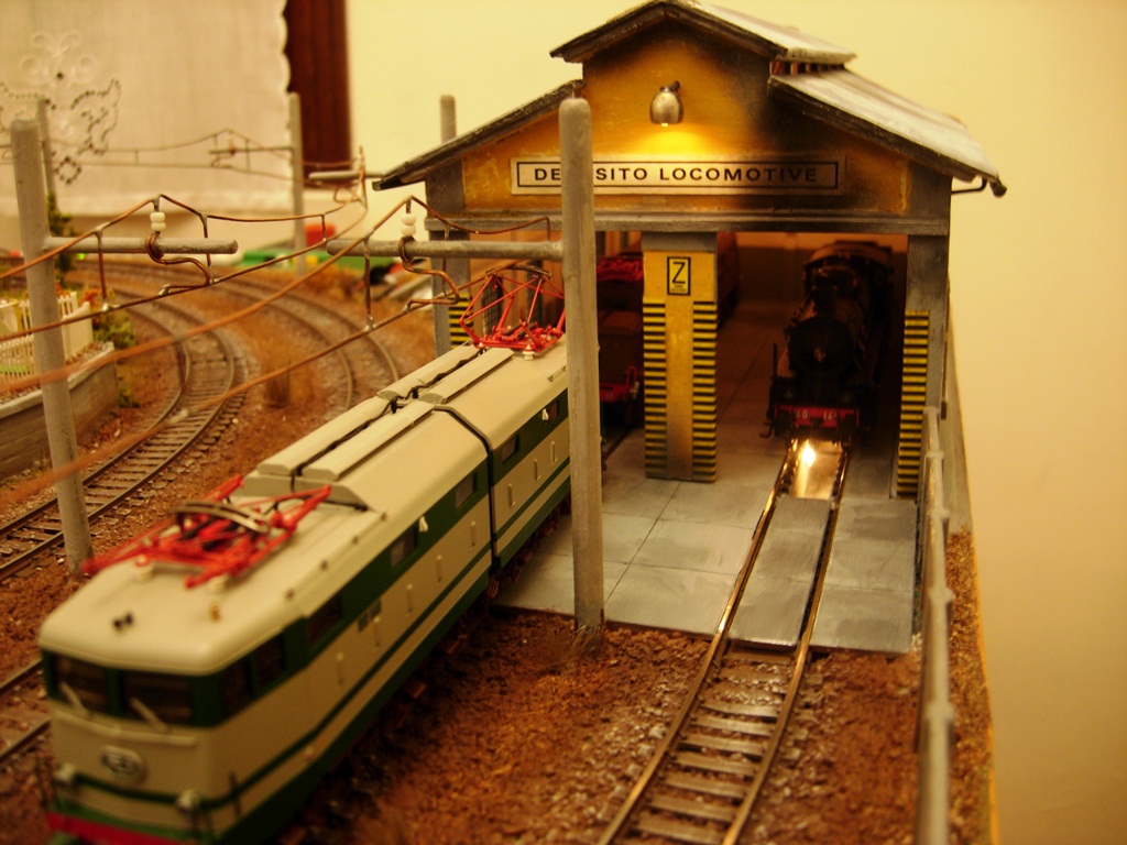

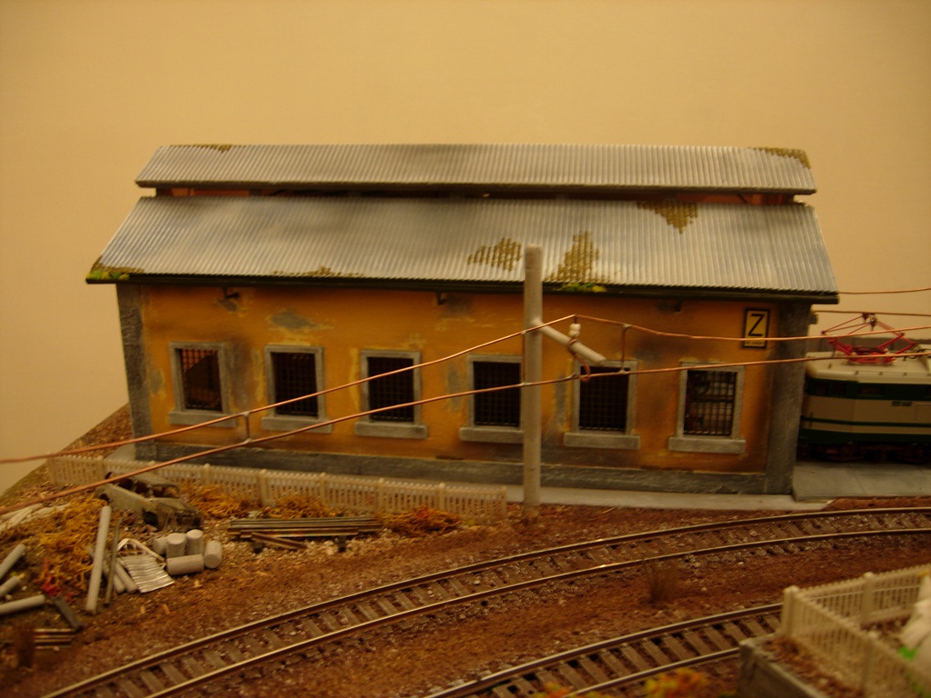

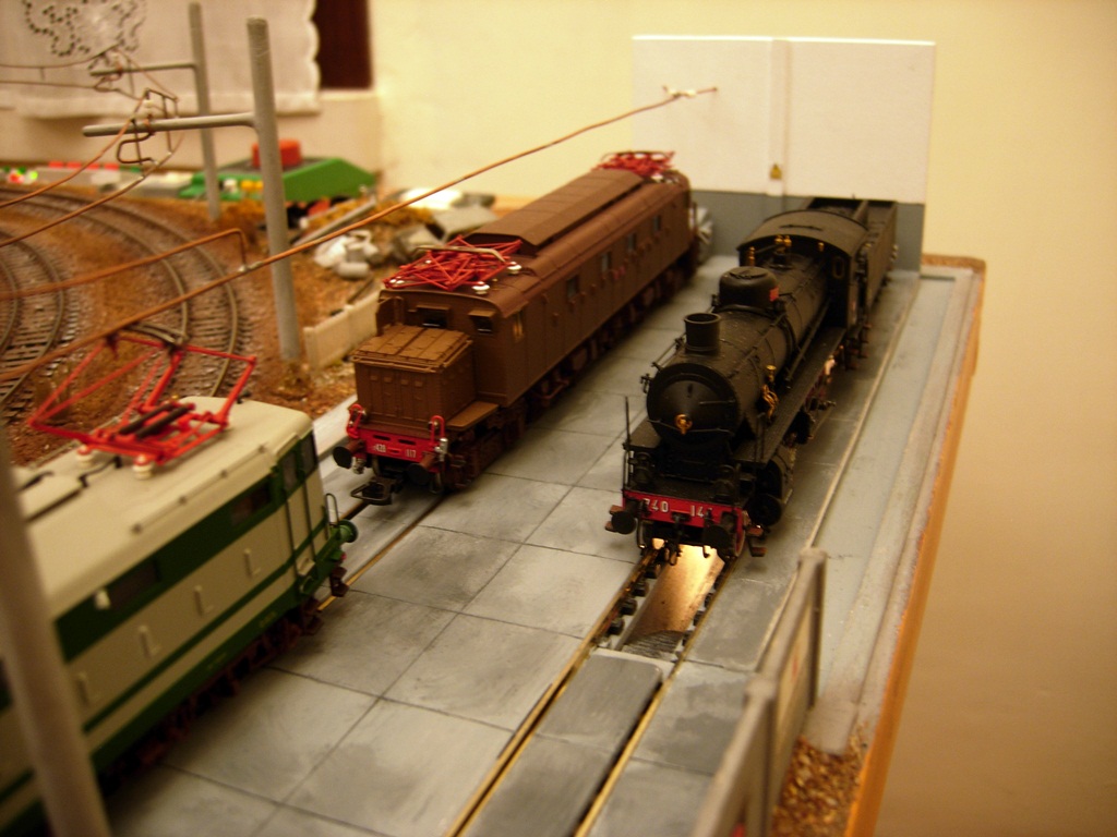

La prima struttura realizzata (e recentemente modificata con aggiunte e sporcature varie) è il deposito locomotive:
Lato deposito:
231,18 KB
Fronte deposito:
240,6 KB

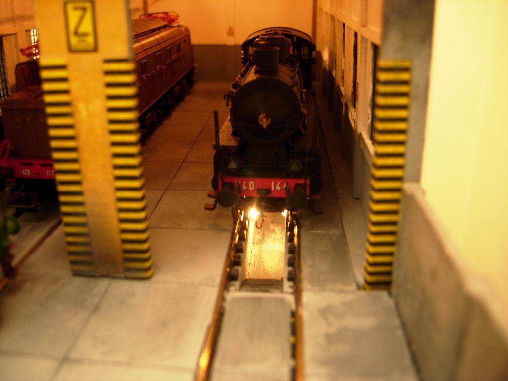

All'interno ho realizzato anche una fossa per la manutenzione dei rotabili, ecco la gr 740 pronta!
Interno:
211,23 KB

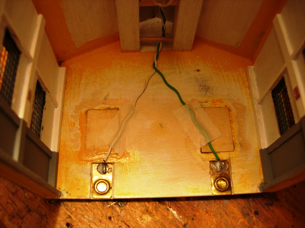

I contatti elettrici per l'illuminazione interna, il circuito viene chiuso da altri due contatti posti nel muro fisso del deposito:
245,03 KB

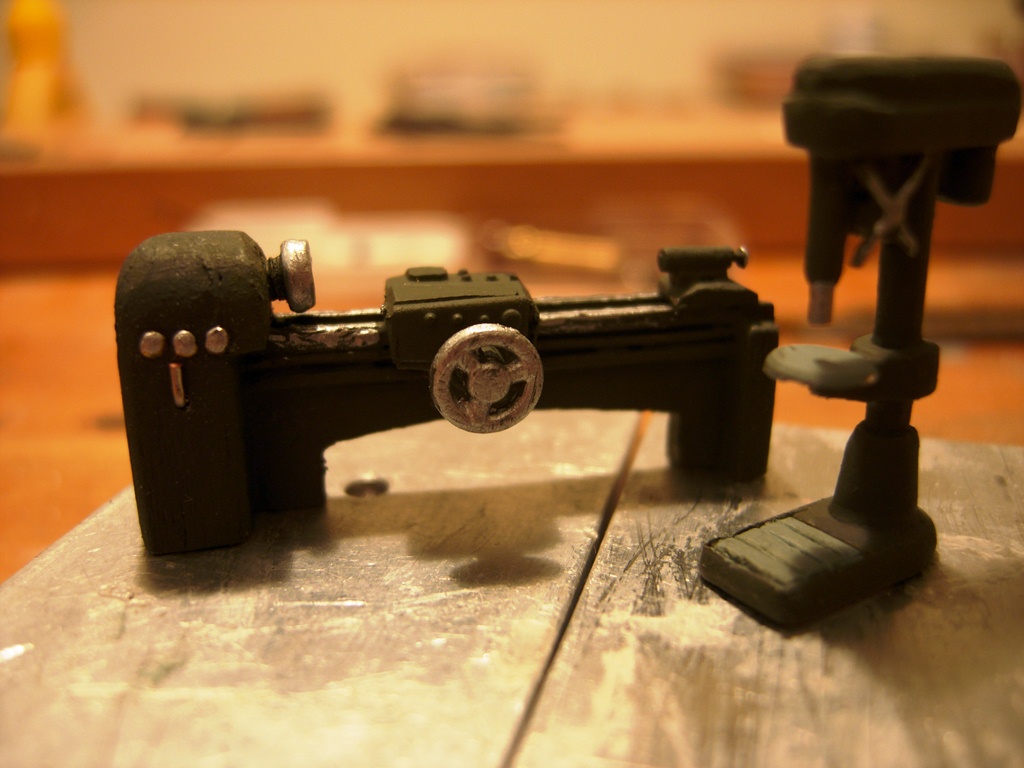

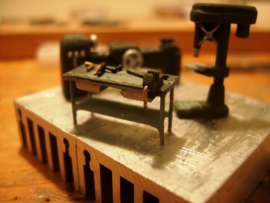

Per completare l'interno ecco un banco di lavoro completo di morsa e un trapano a colonna...
Officina 1:
207,33 KB
...e un tornio, tutti autocostruiti. Per il tornio ho utilizzato anche pezzi recuperati da una macchinina giocattolo.
Officina 2:
200,59 KB
Per costruire le macchine utensili ho attinto alla mie "memorie scolastiche", nel mio percorso c'è, oltre una laurea in filosofia e gli studi di teologia del seminario anche un diploma di perito meccanico, le vie del Signore sono infinite!

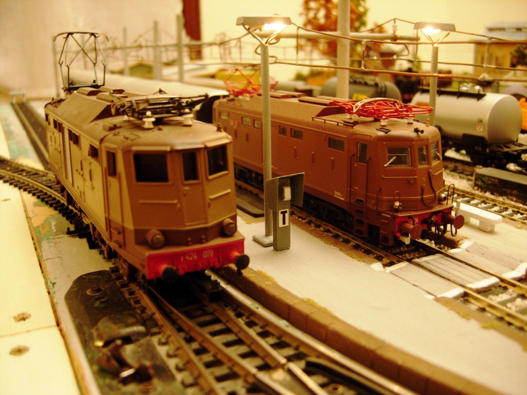

Verso la stazione ecco le mie due e424: a sinistra un modello Rivarossi anni '70 in scala 1:80, a destra un modello recente Hornby-Rivarossi in perfetta scala 1:87, le differenze sono evidenti. A sinistra in primo piano uno scambio originale Rivarossi anni '60, è manuale e funzionante, è stato riprodotto anche il macaco! Telefono e lampioni a cetra sono autocostruiti.
e424:
216,4 KB

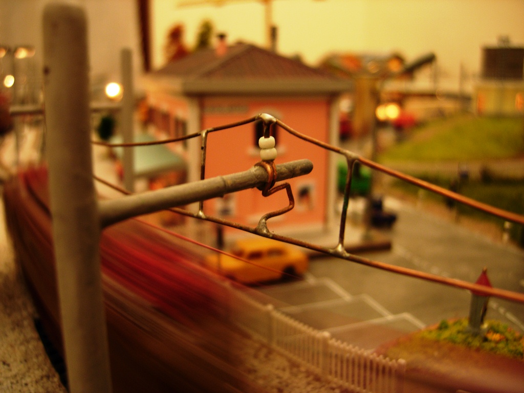

Avrete notato i pali della linea aerea un po' ingrossati, ero intenzionato a sostituirli ma ho deciso mantenerli anche se sono completamente fuori scala. Li ho realizzati nel lontano 1982 con tondini di tiglio presi dal modellismo navale, ricordo quanta fatica mi sono costati, ormai mi sono affezionato. Un paio di anni fa ho rifatto la catenaria con filo di rame saldato e perline di plastica per simulare gli isolatori.
Palo:

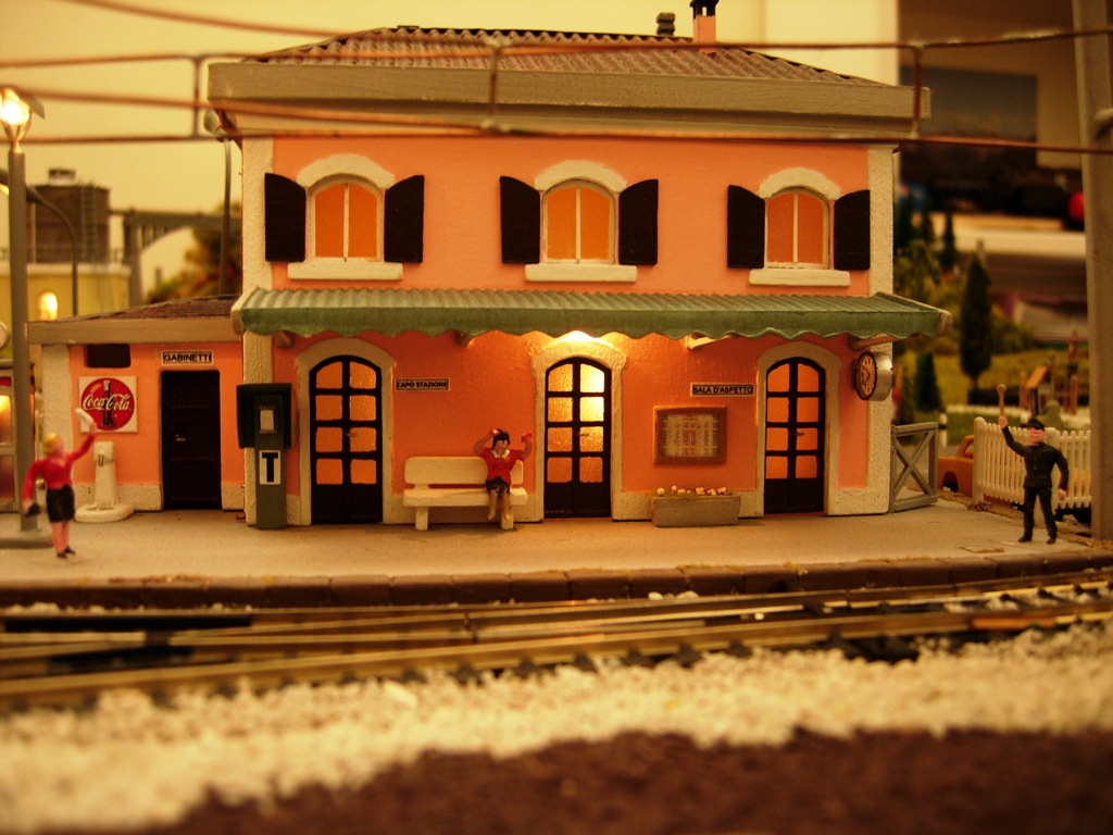

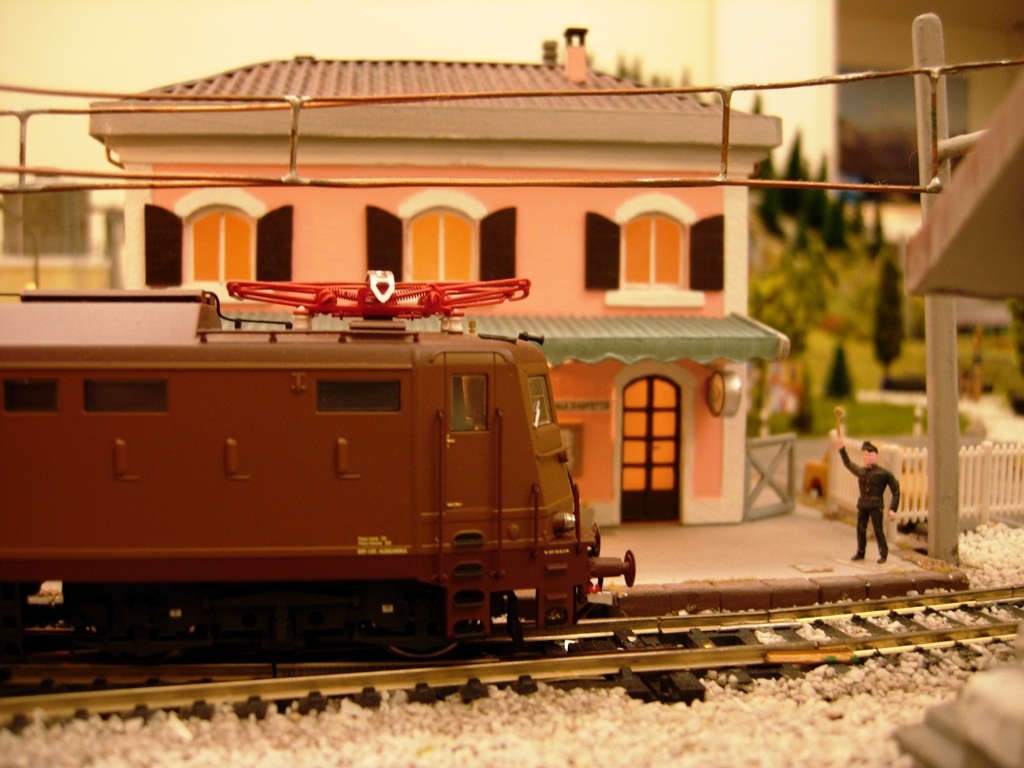

Ecco la stazione di "S.Scolastica", località immaginaria:
S.Scolastica:
218,27 KB

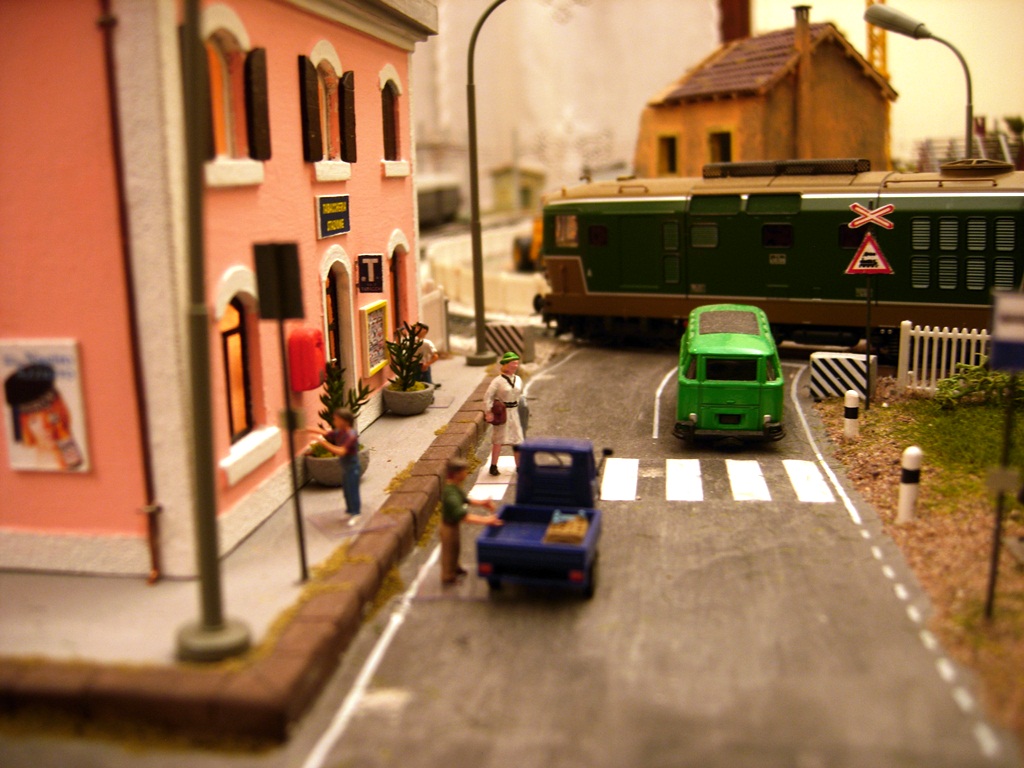

Dal lato della strada si vede la tabaccheria e una d343 che passa nella linea secondaria, il passaggio a livello è incustodito. I vasi di fiori sono costruiti seguendo la guida di gas TT. I lampioni di illuminazione stradale sono commerciali.
Retro stazione:
227,1 KB

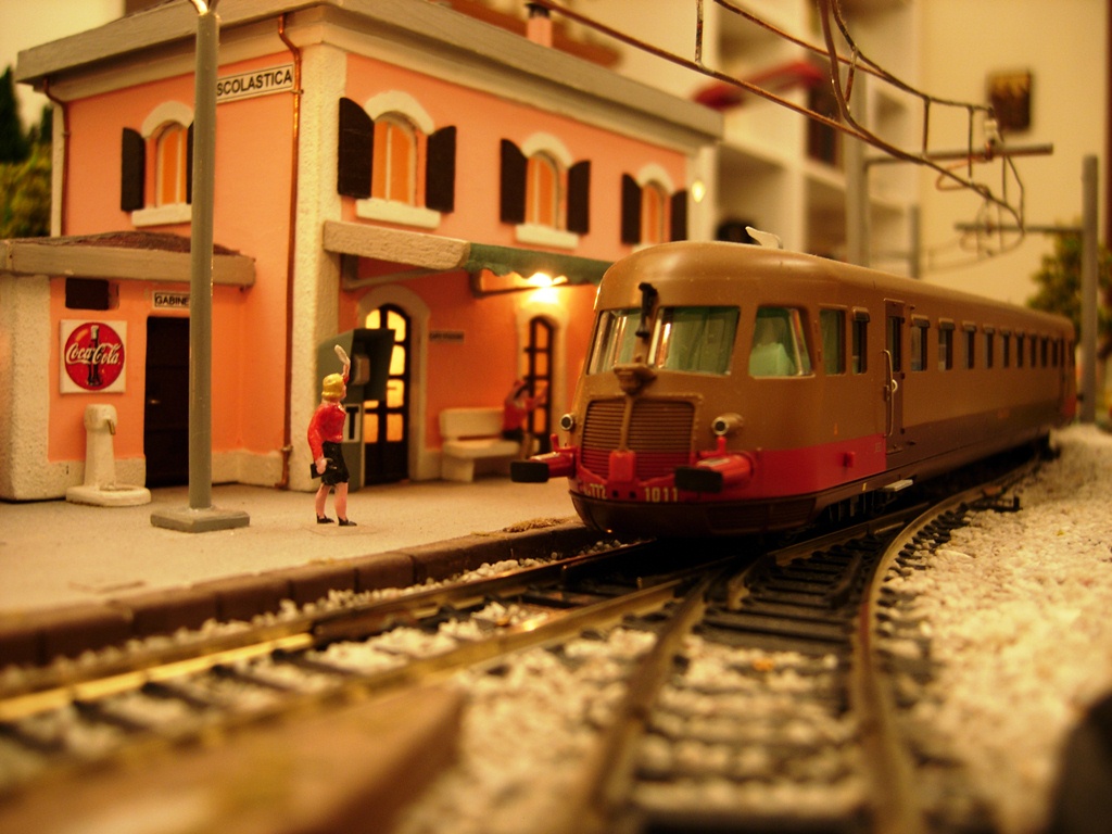

La aln772 in partenza!
aln772:
249,79 KB

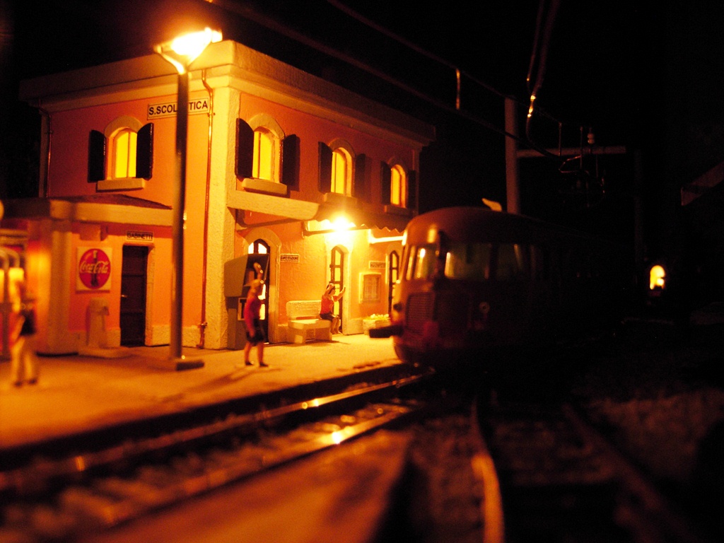

La stazione in notturna.
Notturna:

Re: Un vecchio plastico riprende vita
#16 Messaggio da Pecetta »
@ icovr66,
Cavolo quando vedo dei Rivarossi 1.80 su un plastico... :grin: :grin: :grin:
Sono gli altri che sono fuori scala!
Complimenti per il resto, verosimile e bello.
Bye
Modifico per fare il precisino, l'interno della stazione è dello stesso colore dell'esterno vero?
Penso che una mano di bianco (opaco) all'interno aiuti e questo perché gli darebbe profondità attraverso le finestre.

Dalla foto si fatica a vedere, ma le finestre sono chiuse da plastica semitrasparente, il colore interno non si vede, grazie comunque per il suggerimento. PS Evviva i trenini Rivarossi!
