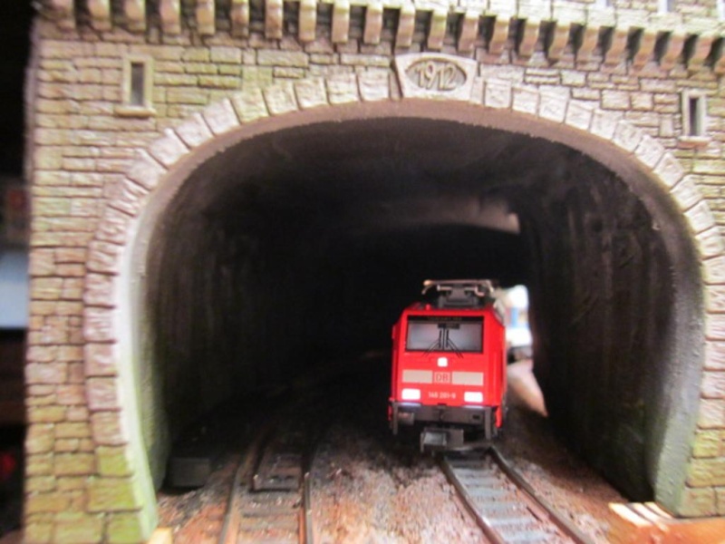

#780 Messaggio da SteaMarco »
Cazzarola da quello che vedo, mi sembra di andare a trovare i parenti in Toscana...
Io le gallerie le finirei tutte all'interno casomai ci fosse una futura camera sulla locomotiva... Ho visto delle riprese, se la galleria si vede non finita non è una bellissima visione...
Poi ognuno fà il che gli pare! :geek:

#781 Messaggio da v200 »

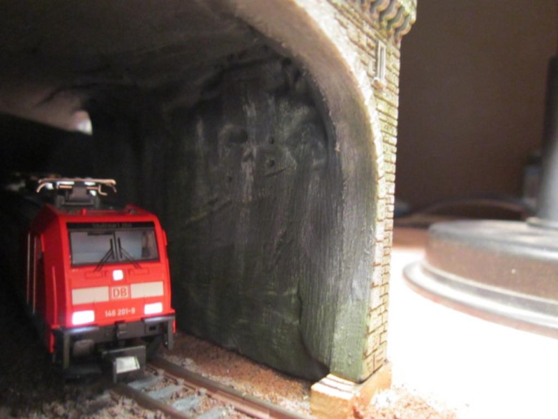

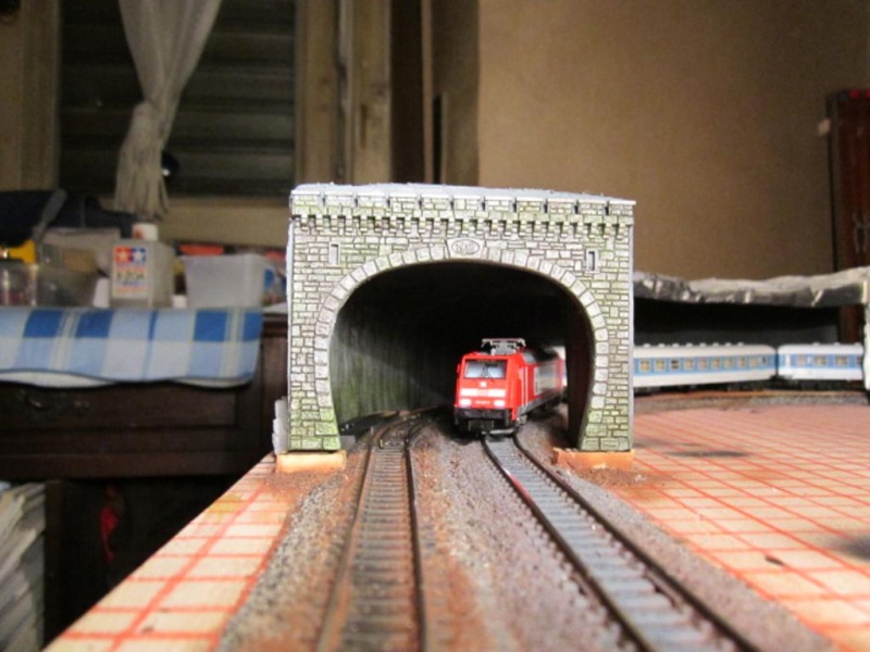

Ho utilizzato la tecnica di Luciano per fare le gallerie una delle più semplici tra quelle visionate ( non finirò mai di ringraziarlo per l' accurata spiegazione come fare e per il permesso di copiarlo, forse in peggio[:I]) come mi disse da una parte e inutile fare completamente la canna anzi si complica un po il lavoro poi non si vede nulla dopo una 20 di cm dal imbocco, inoltre aggiungo che rimane comodo per prendere rotabili sviati o piccole manutenzioni visto che si ha più spazio per la mano.

#782 Messaggio da Egidio »
Hai usato il Forex dunque per i portali, utilizzando il suo tutorial ?
Ottimo lavoro Roberto. Saluti. Egidio. :cool:

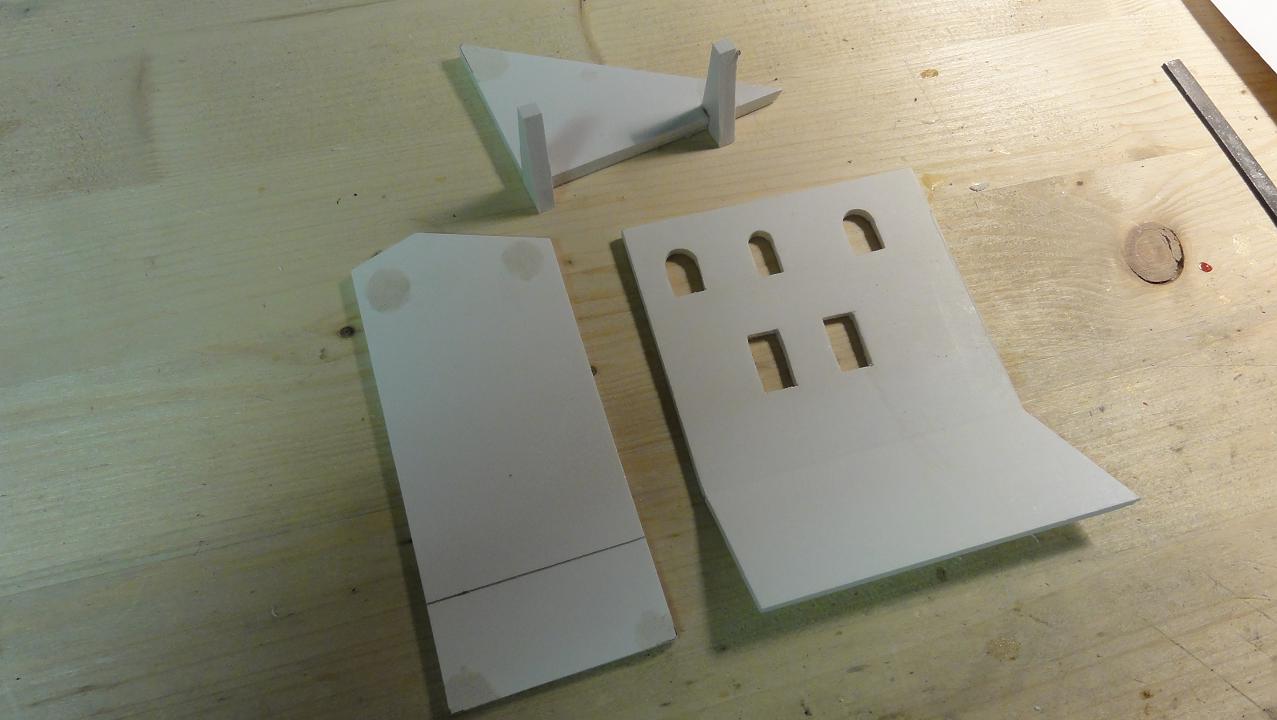

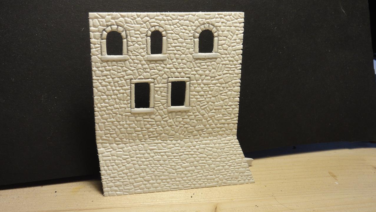

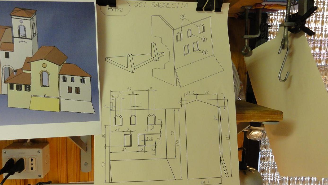

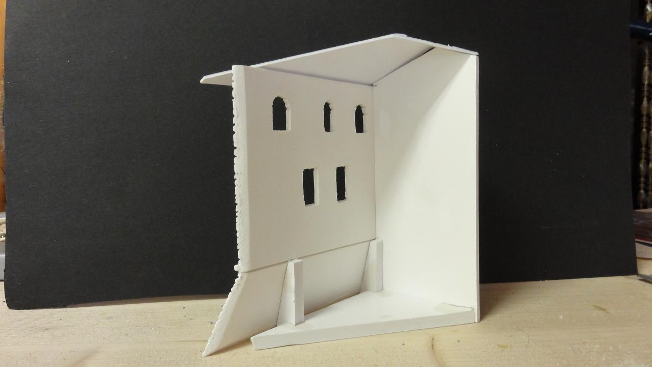

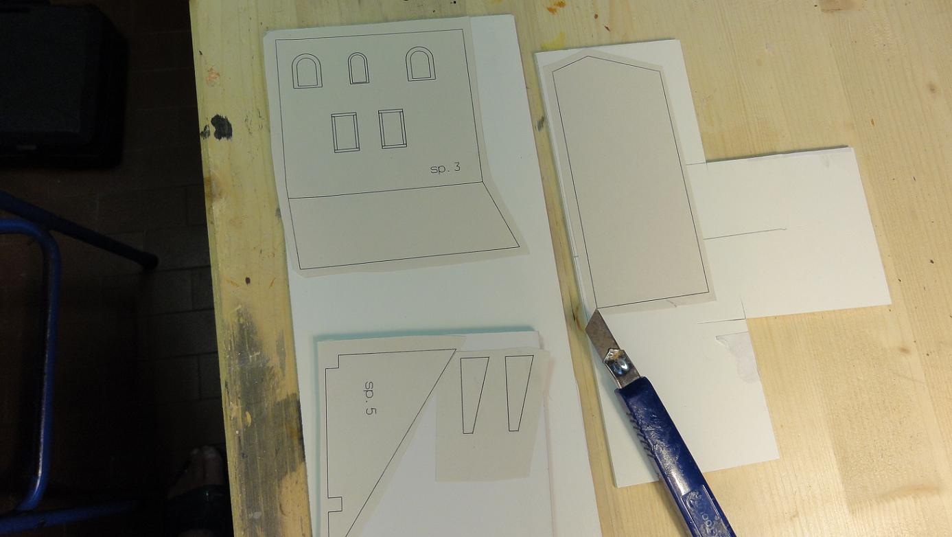

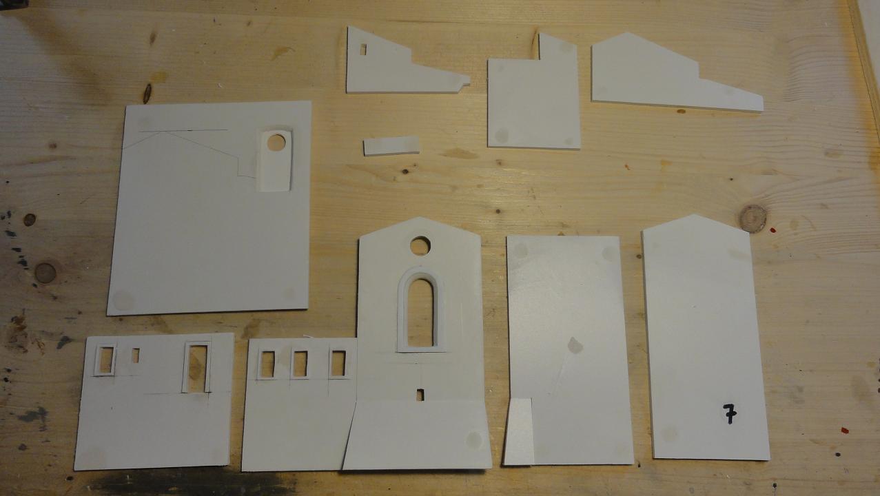

La prima costruzione del paesino.

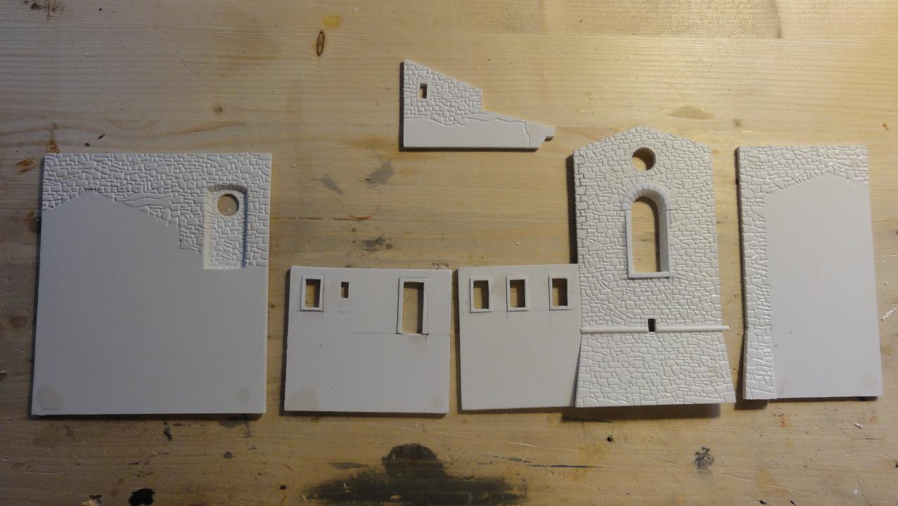

#793 Messaggio da luciano lepri »

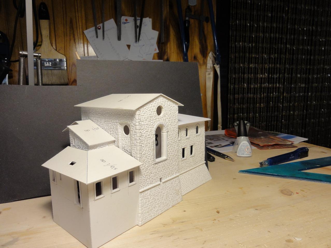

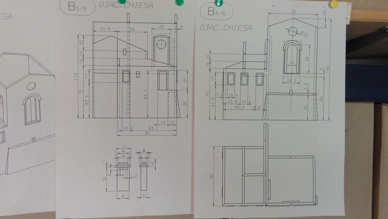

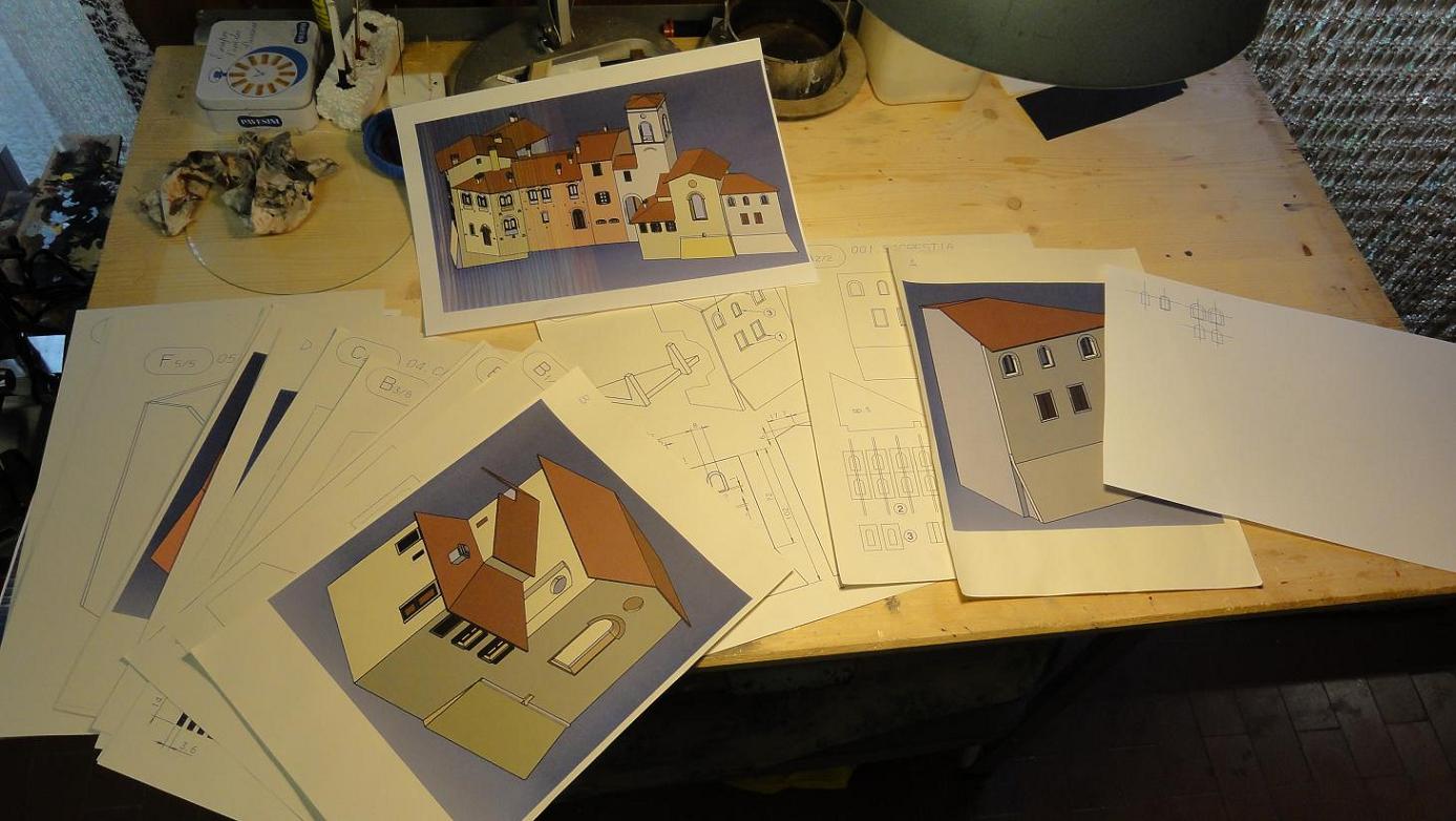

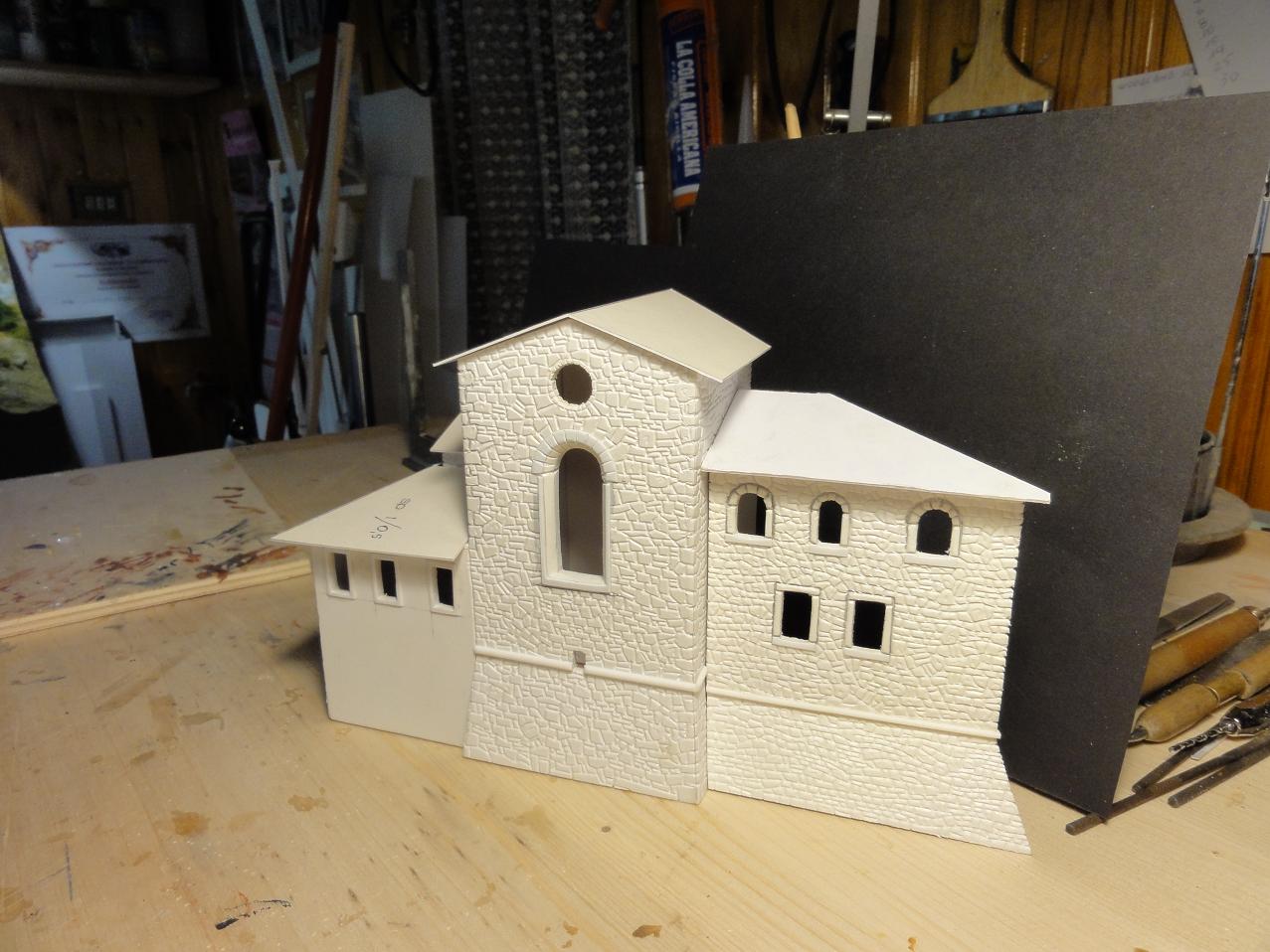

La cieseta!!

Re: Il plastico "CASTELLO" - di Luciano Lepri
#794 Messaggio da v200 »
Notevole lo studio architettonico per il borgo nel suo complesso.
Non oso pensare al lavoro di incisione che deve aver richiesto non poco tempo.
Il risultato da manuale nello stile " L. LEPRI " :grin: :cool:
#795 Messaggio da adobel55 »
Luciano, le giunzioni le hai tagliate a 45 gradi ?
Sono perfette.

#796 Messaggio da luciano lepri »
Sono perfette.
Si Adolfo, tutte a "quartabono" le facciate in vista naturalmente. L'ho messo tra virgolette perchè non lo realizzo con macchinari ma con il trincetto.

#797 Messaggio da luciano lepri »
Ormai con il callo al dito che mi ritrovo c'ho messo tre ore oggi pomeriggio.
#798 Messaggio da v200 »
Con la texture molto diversificata delle pietre costituenti i muri hai lavorato in un tempo ragionevolmente ridotto, personalmente avrei fatto più sessioni in alcune giornate.
Ingrandendo ho visto una disposizione molto curata e varia, complimenti per l' attenzione del dettaglio.
