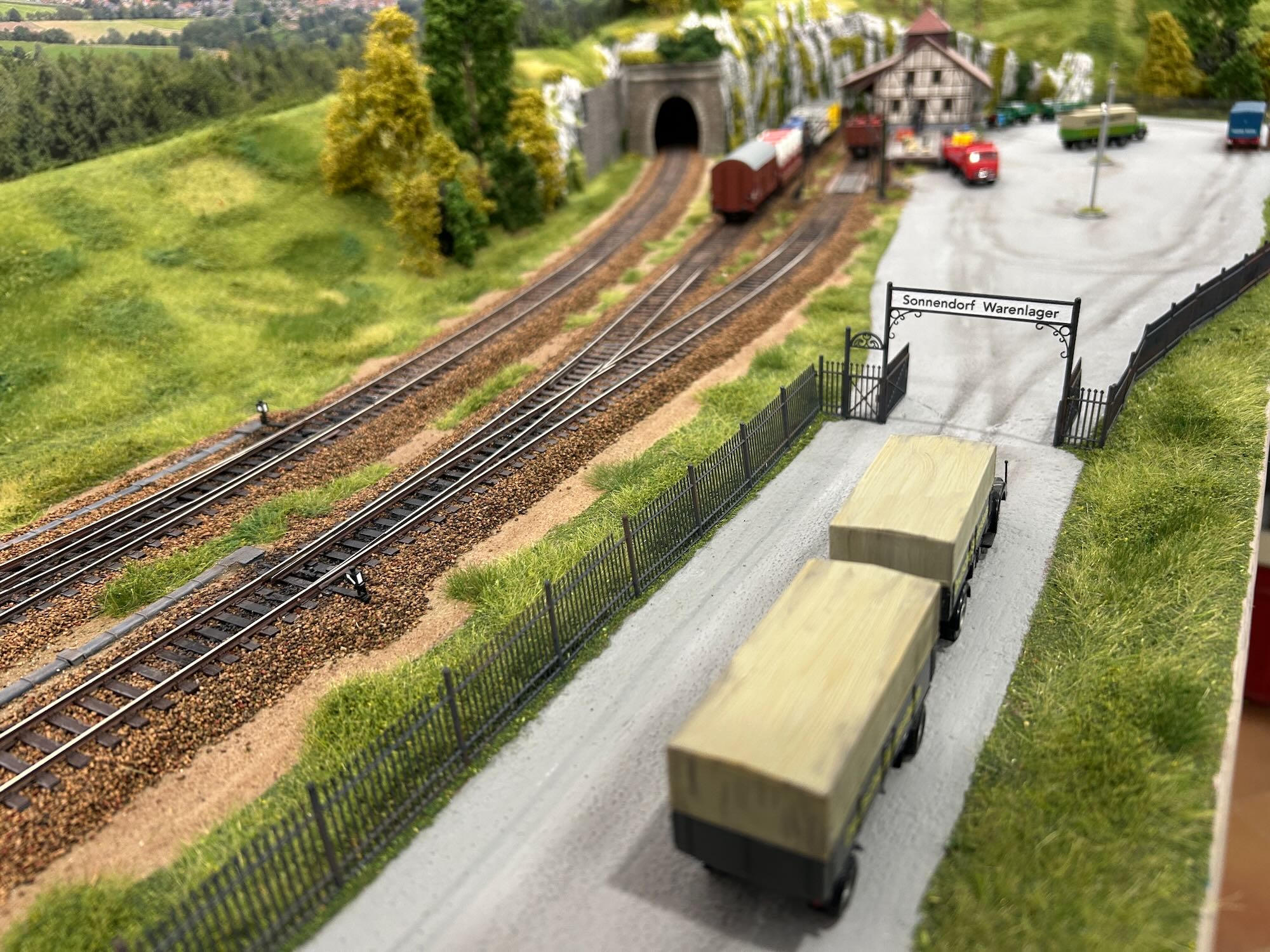

Buona domenica a tutti.

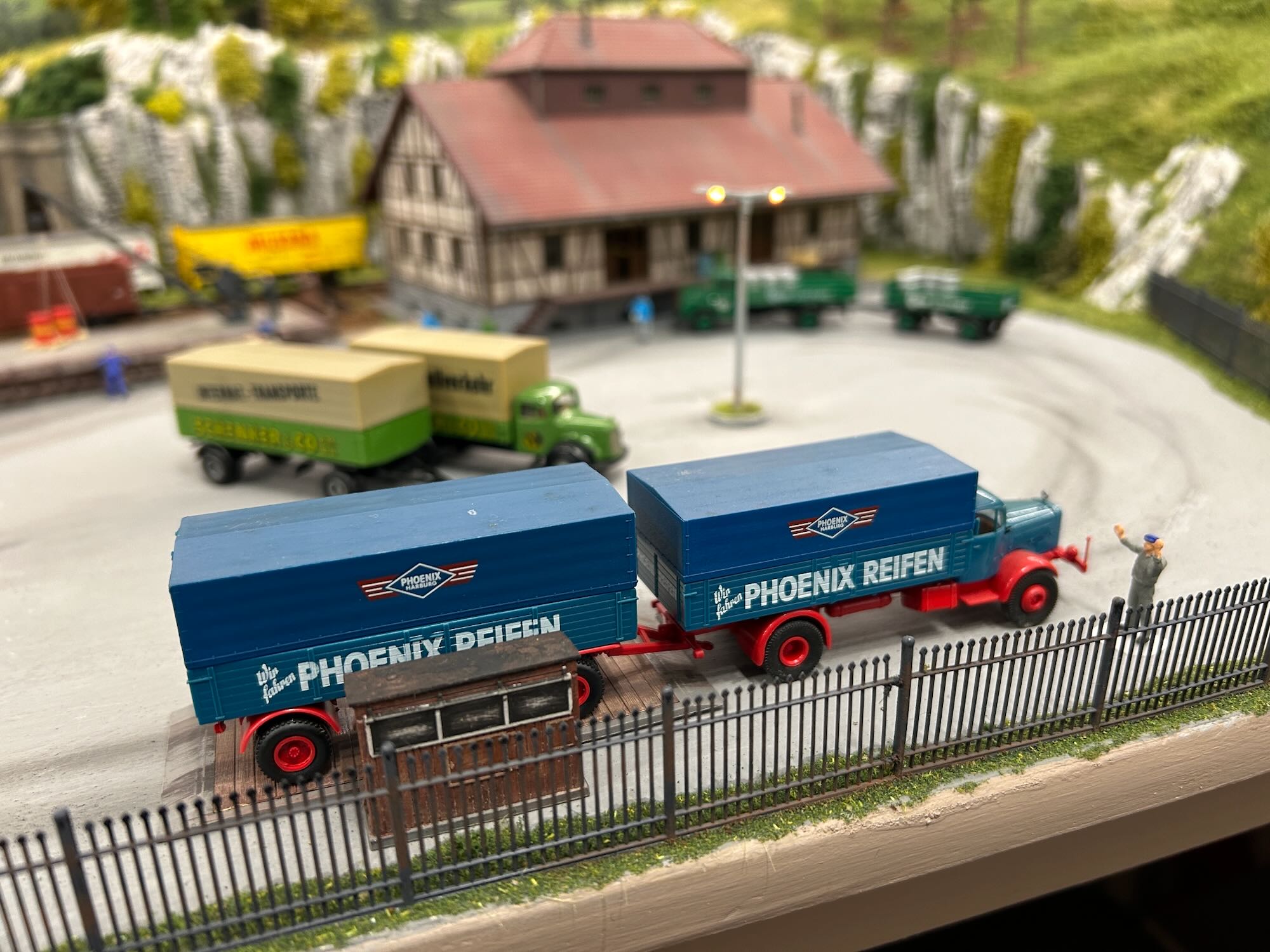

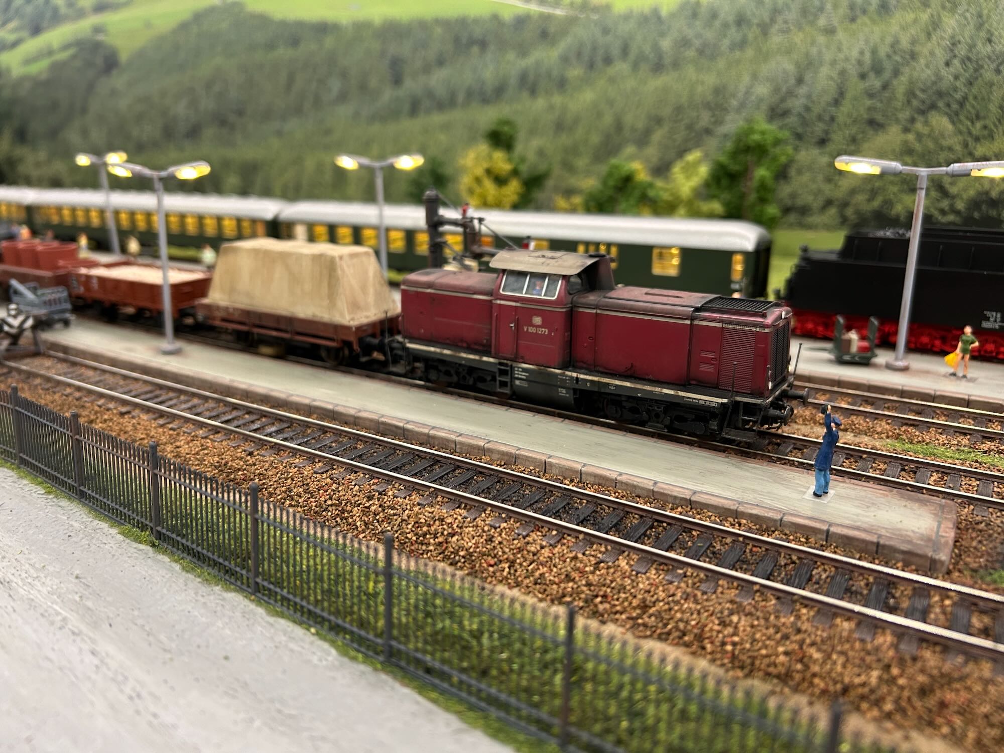

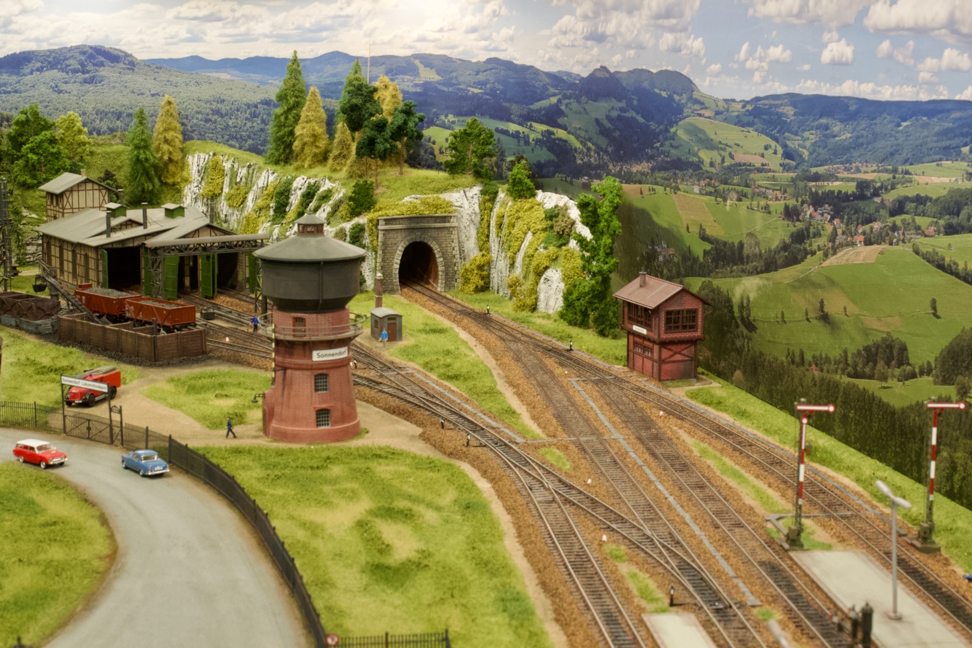

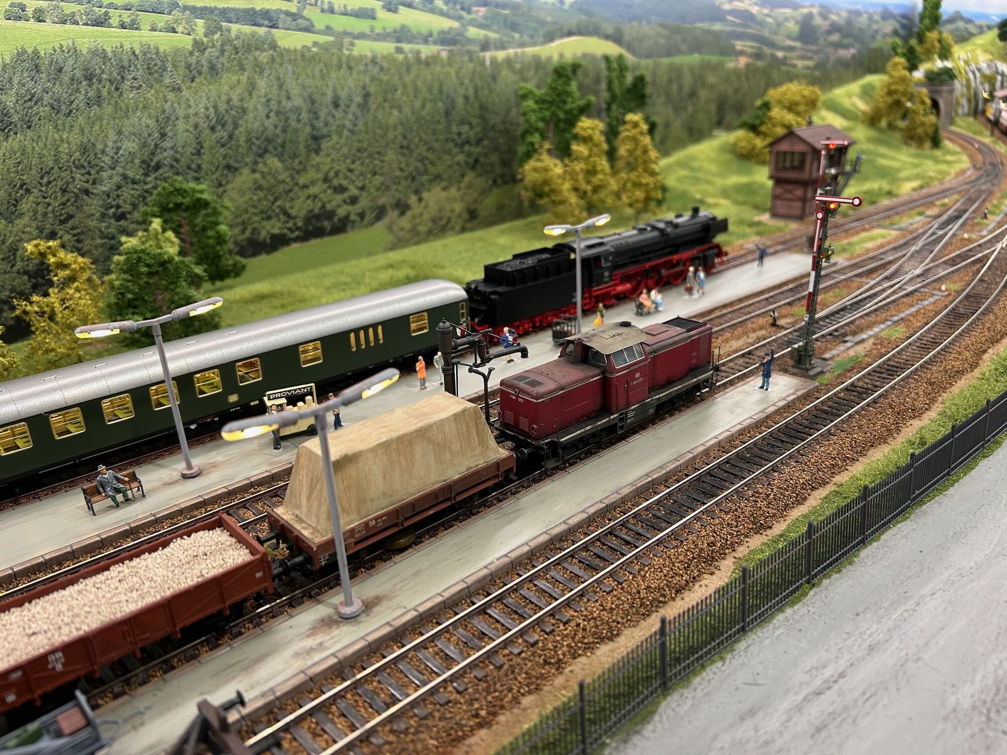

Un aggiornamento sui lavori al mio plastico.
Ho completato la posa della massicciata su tutta la stazione di Sonnendorf che adesso si è popolata con veicoli, personaggi e altri accessori.
Mancano ancora tanti dettagli ma si inizia a percepire l’effetto finale.
Probabilmente noterete la V100, dato che è l’unico rotabile invecchiato.
Dopo molte riflessioni, ho deciso di provare a fare autonomamente l’invecchiamento del materiale trainato ma di far invecchiare le locomotive ad un amico, molto più bravo di me.
La V100 è stata la prima ma ne ha altre sette “sotto i ferri” (Gr 835 per FS e BR 24, 74, 78, 94 V60 e V160 per DB).
Luca - 4S - Solis - Bierdorf

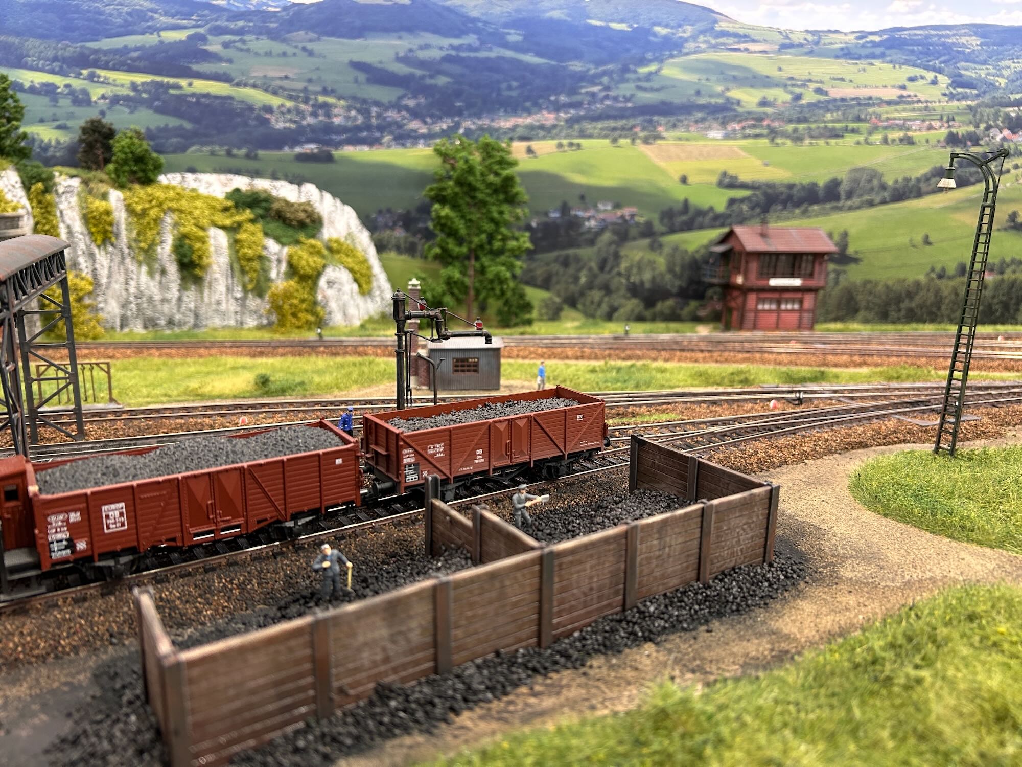

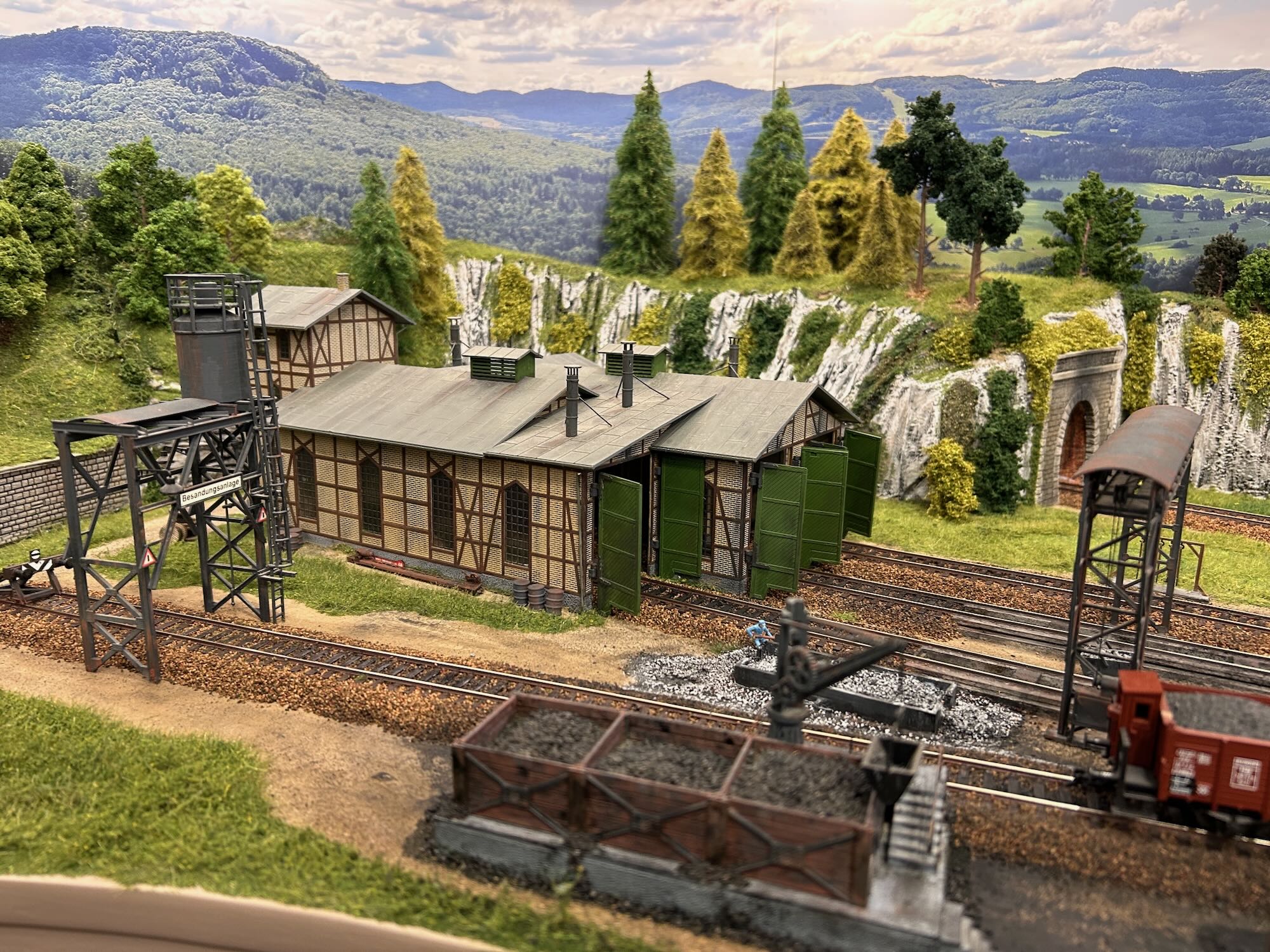

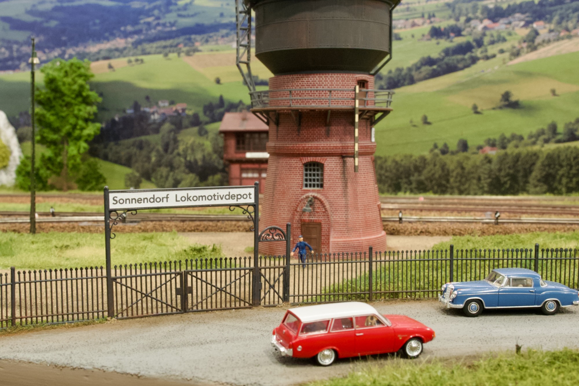

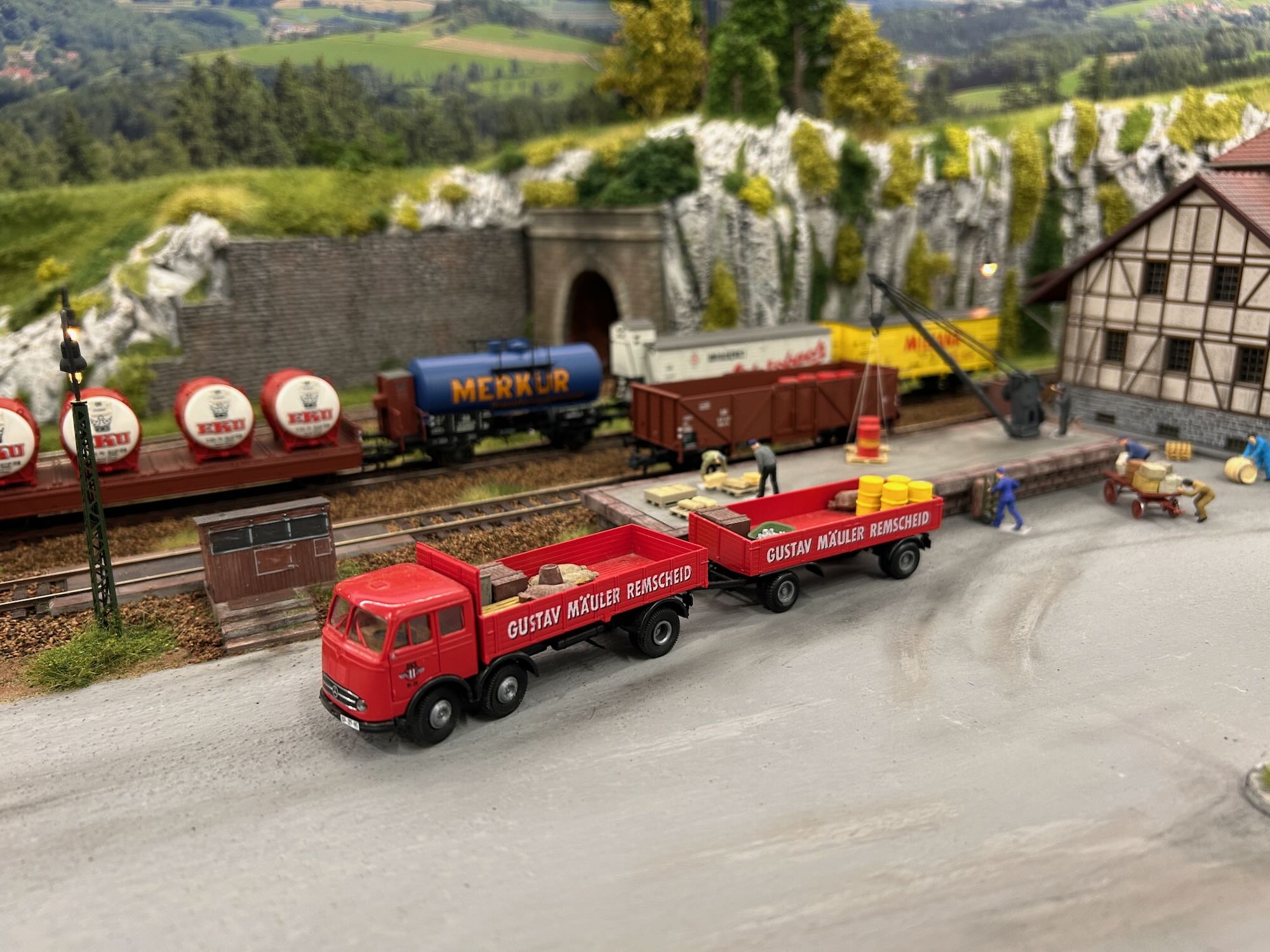

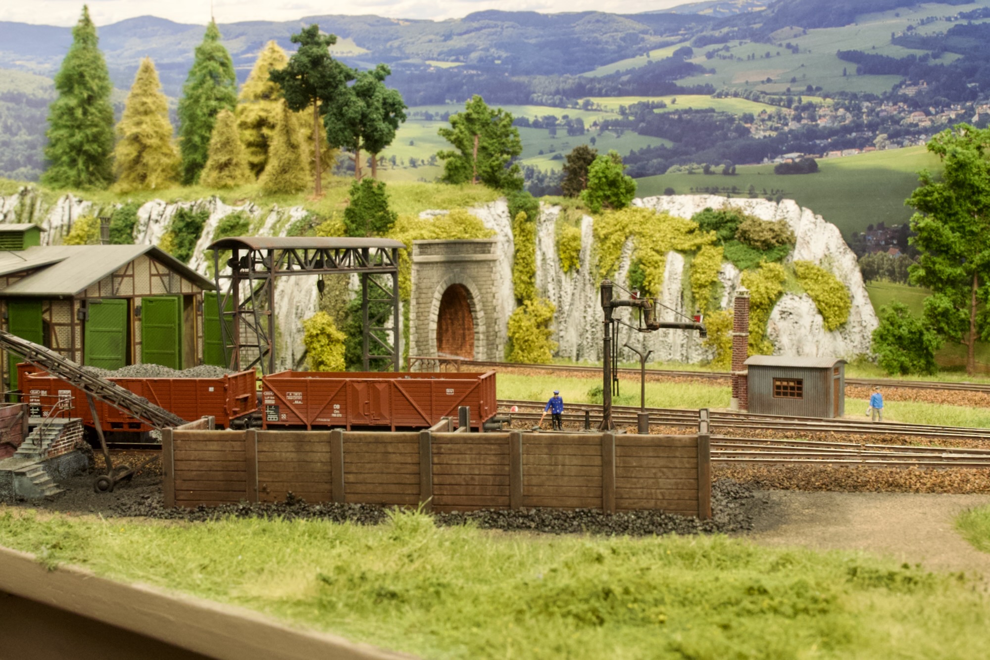

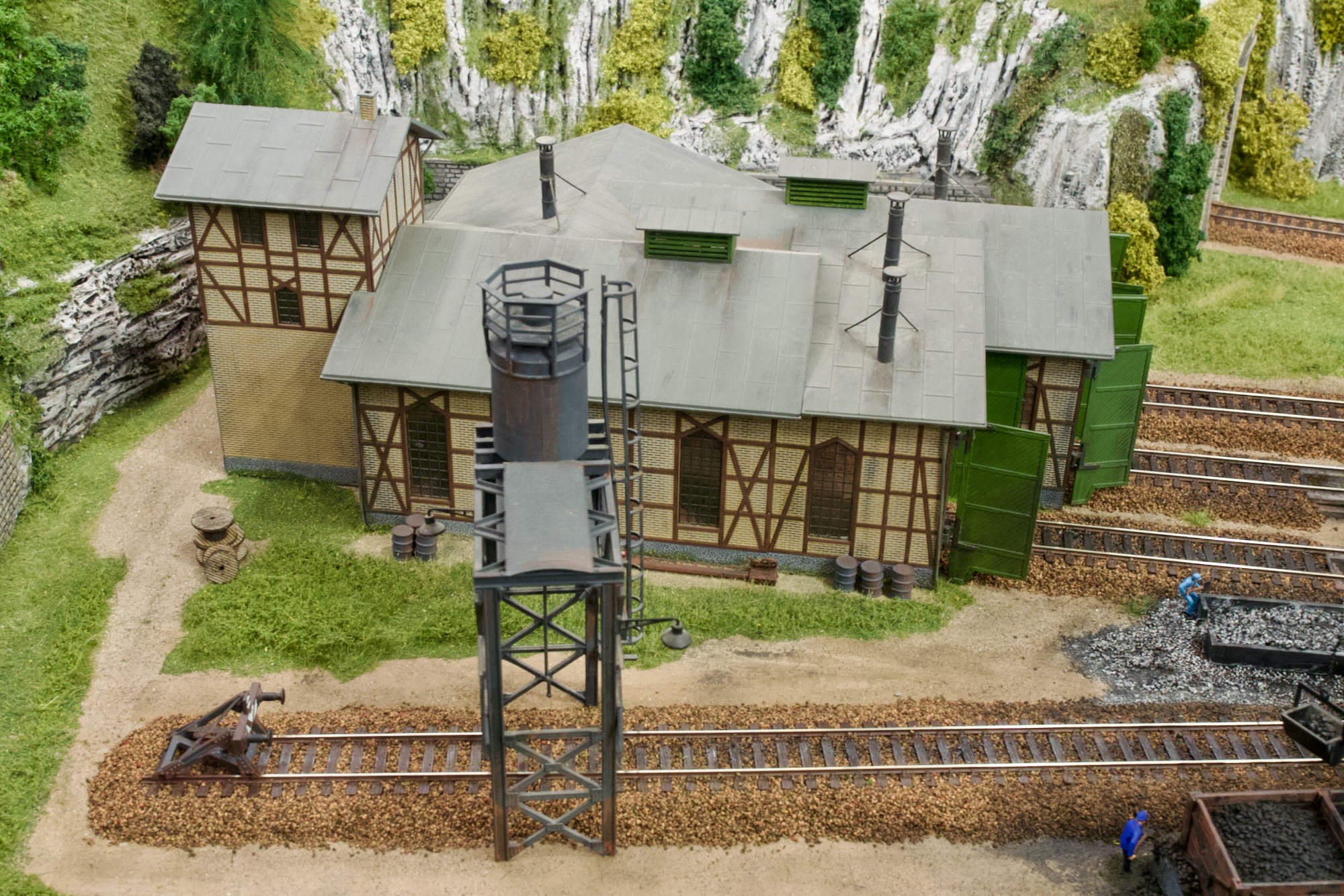

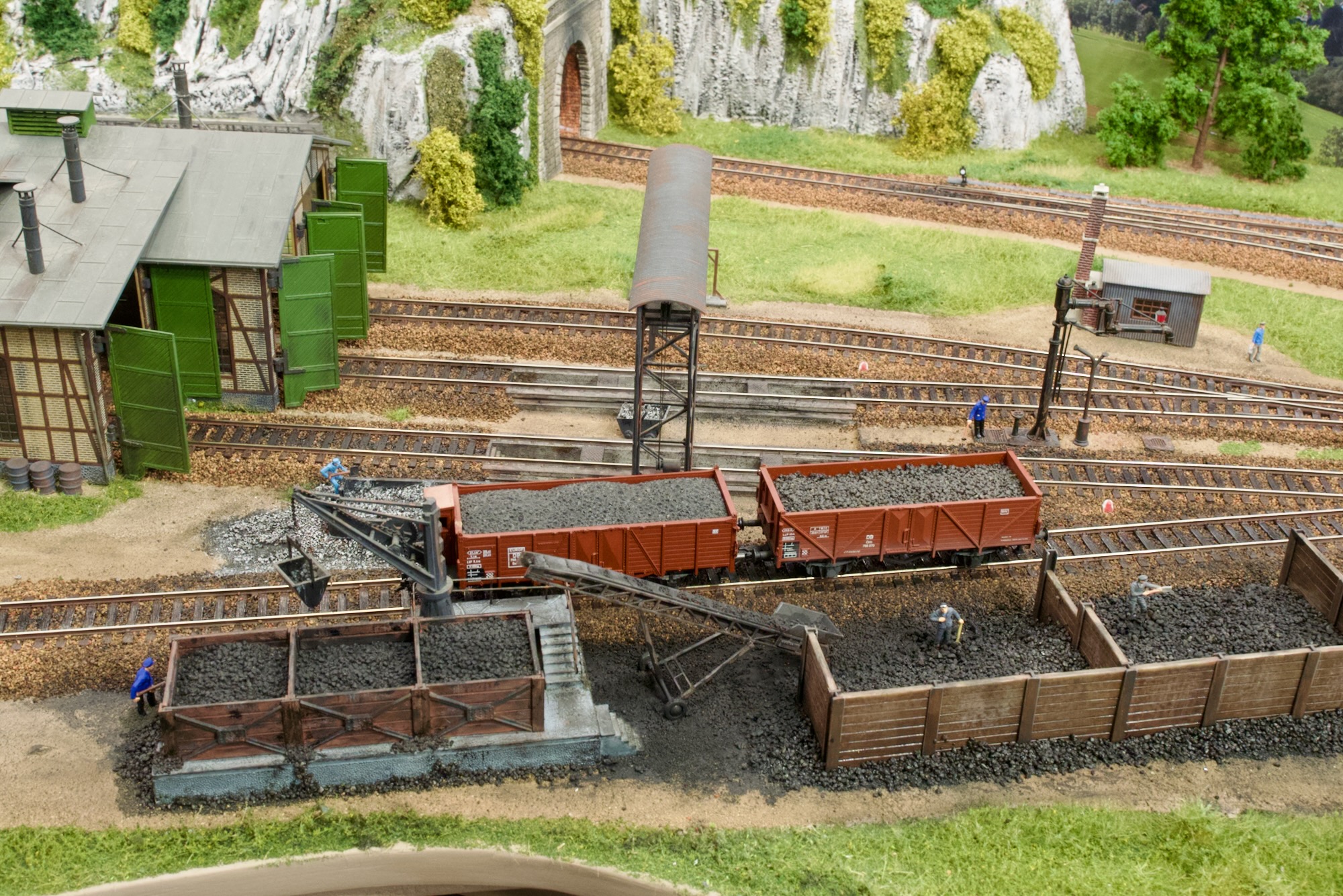

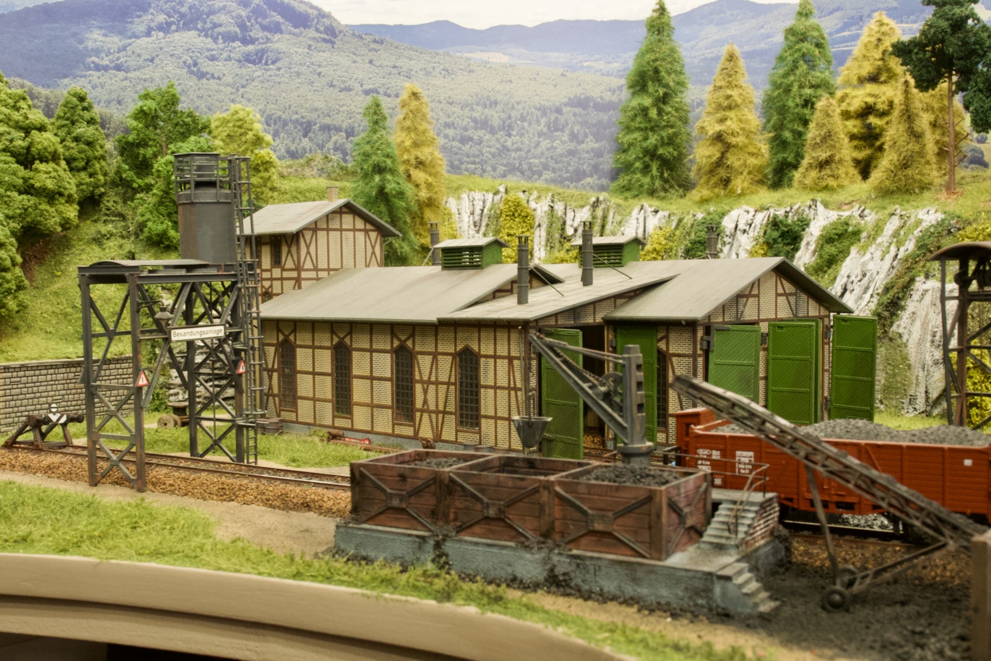

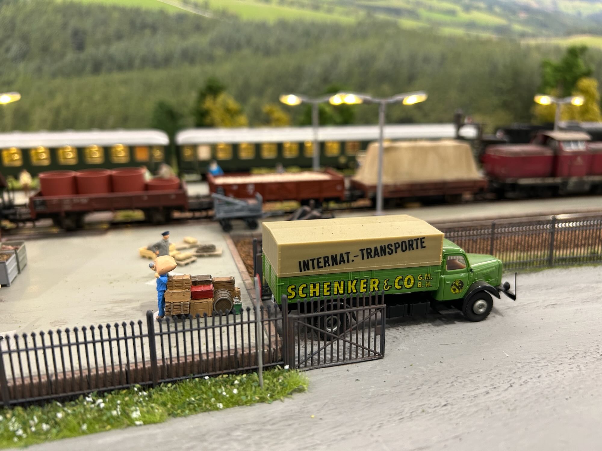

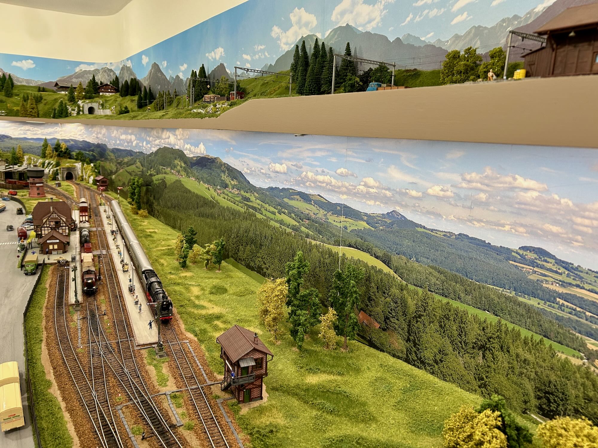

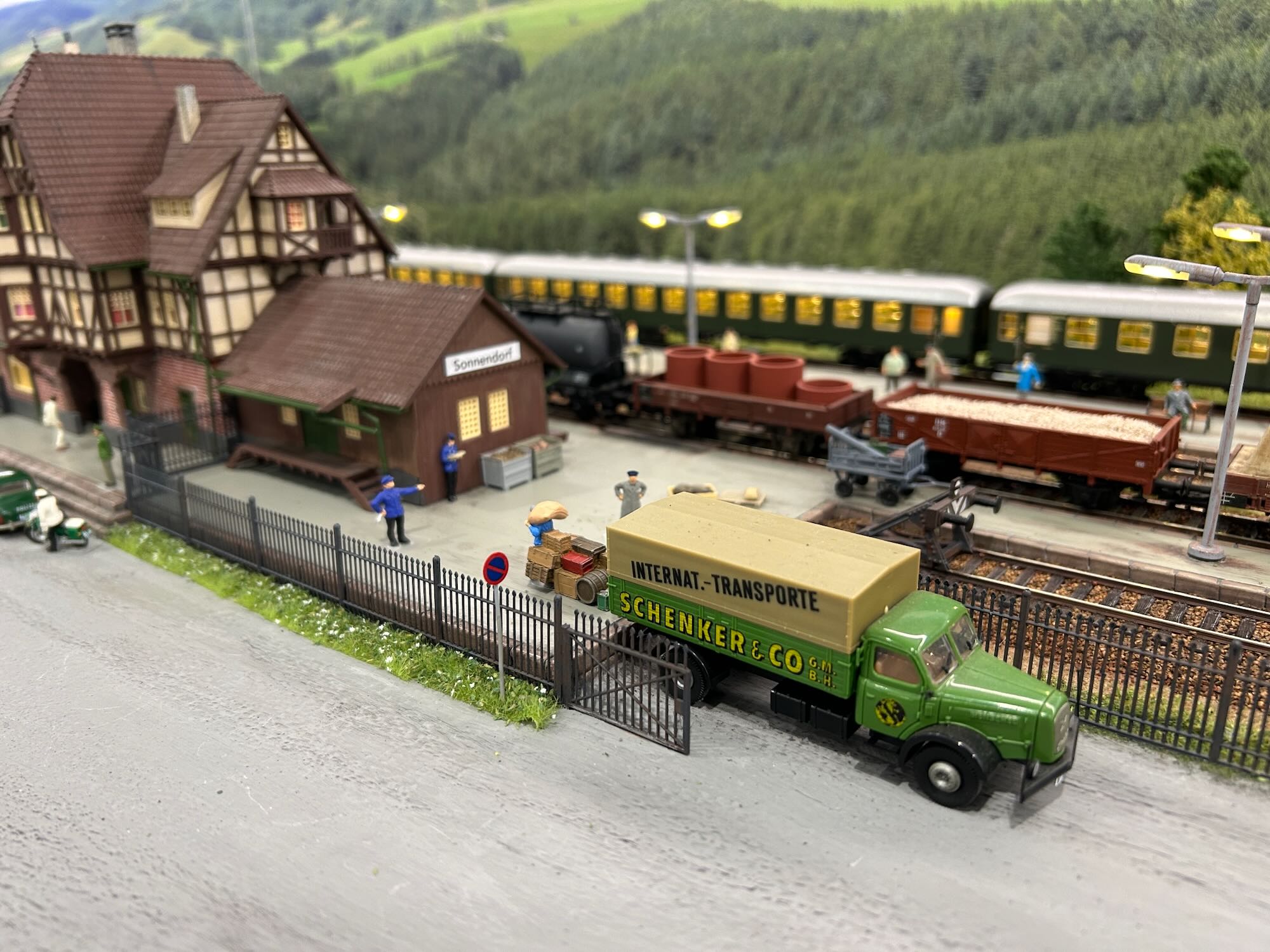

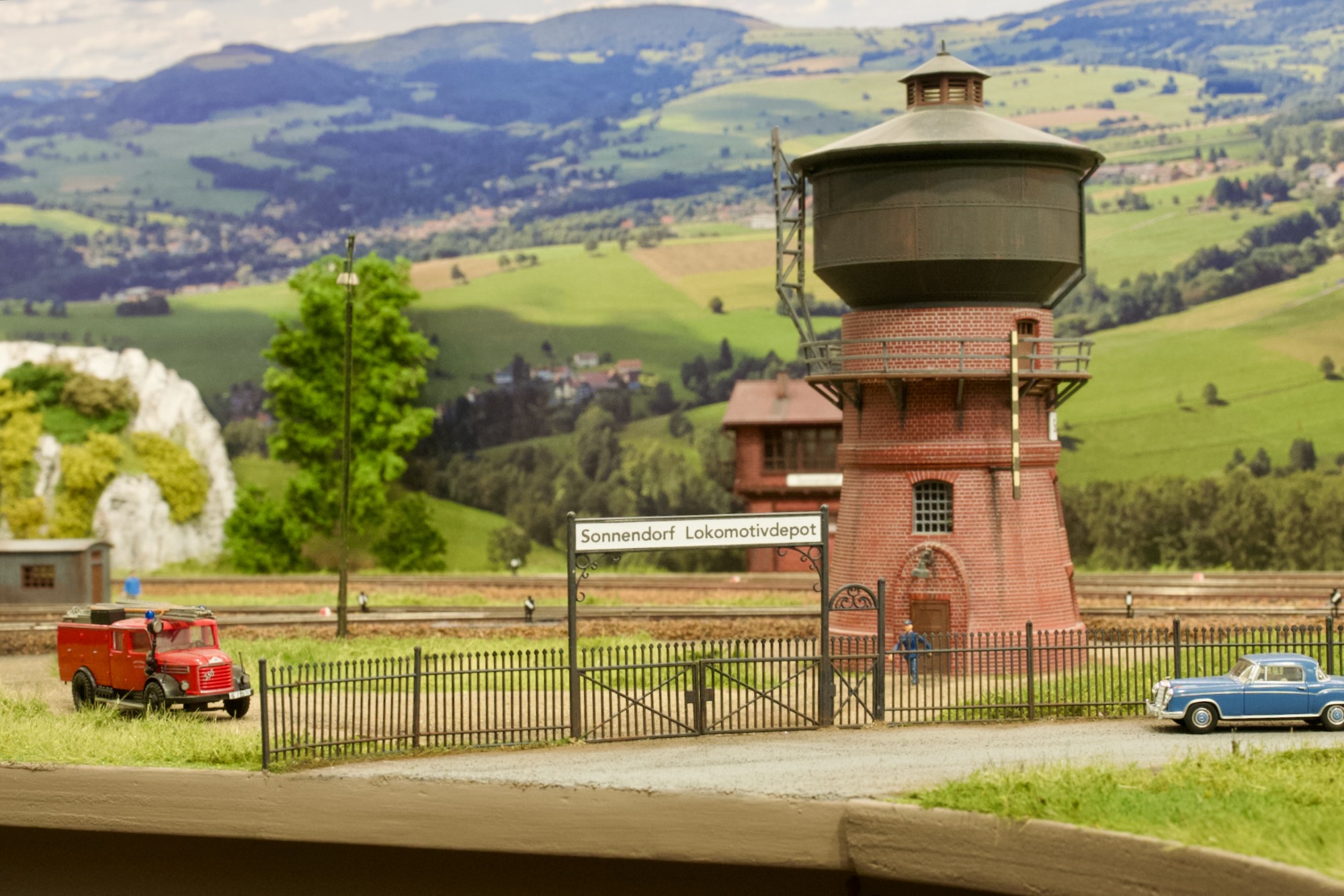

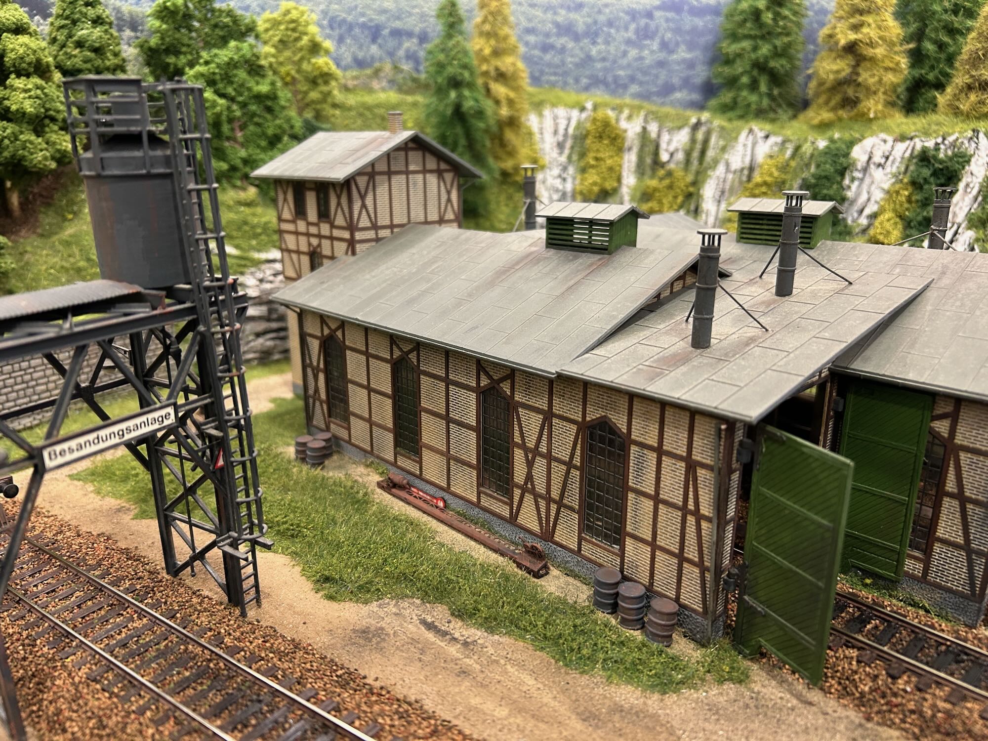

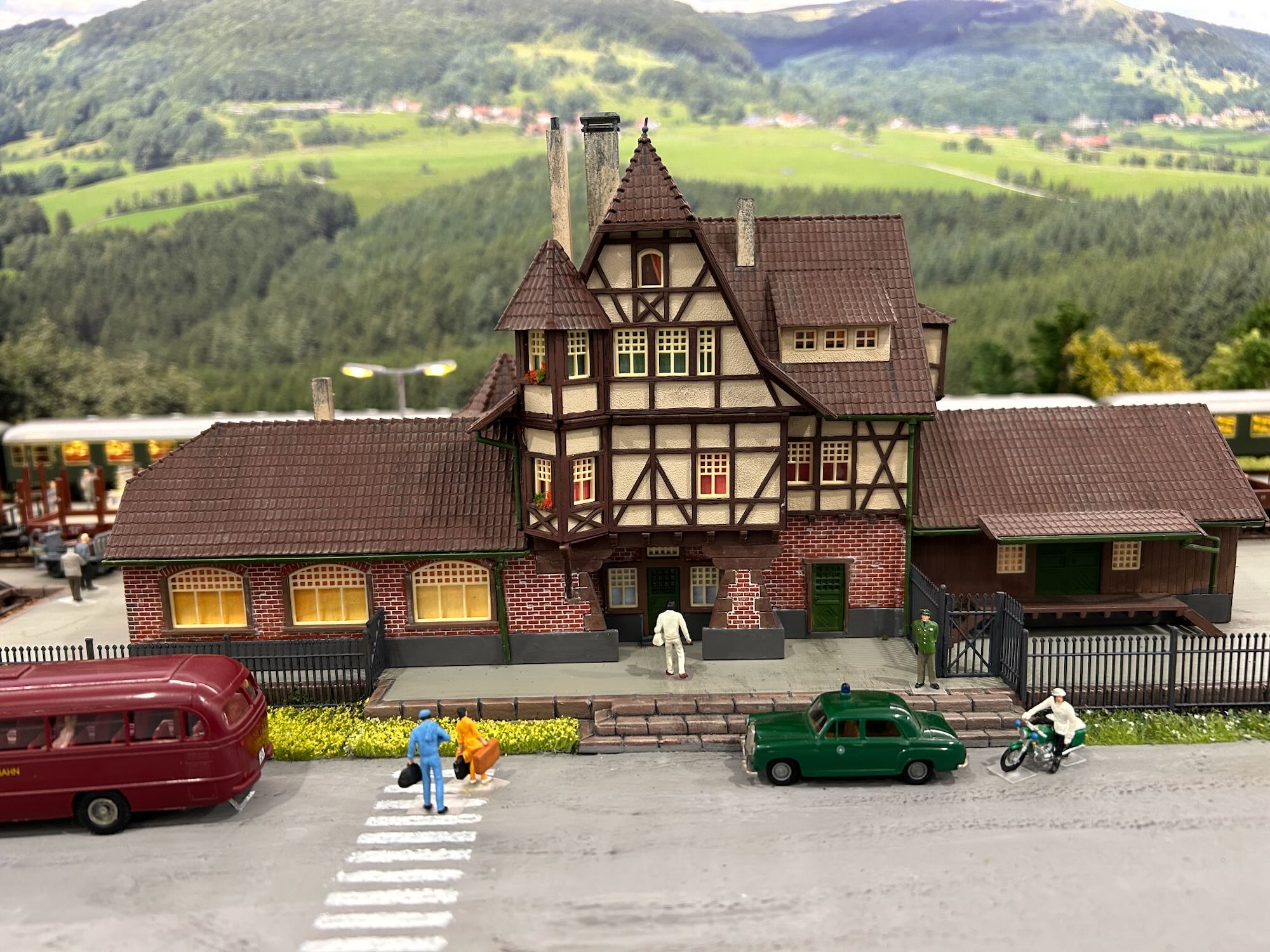

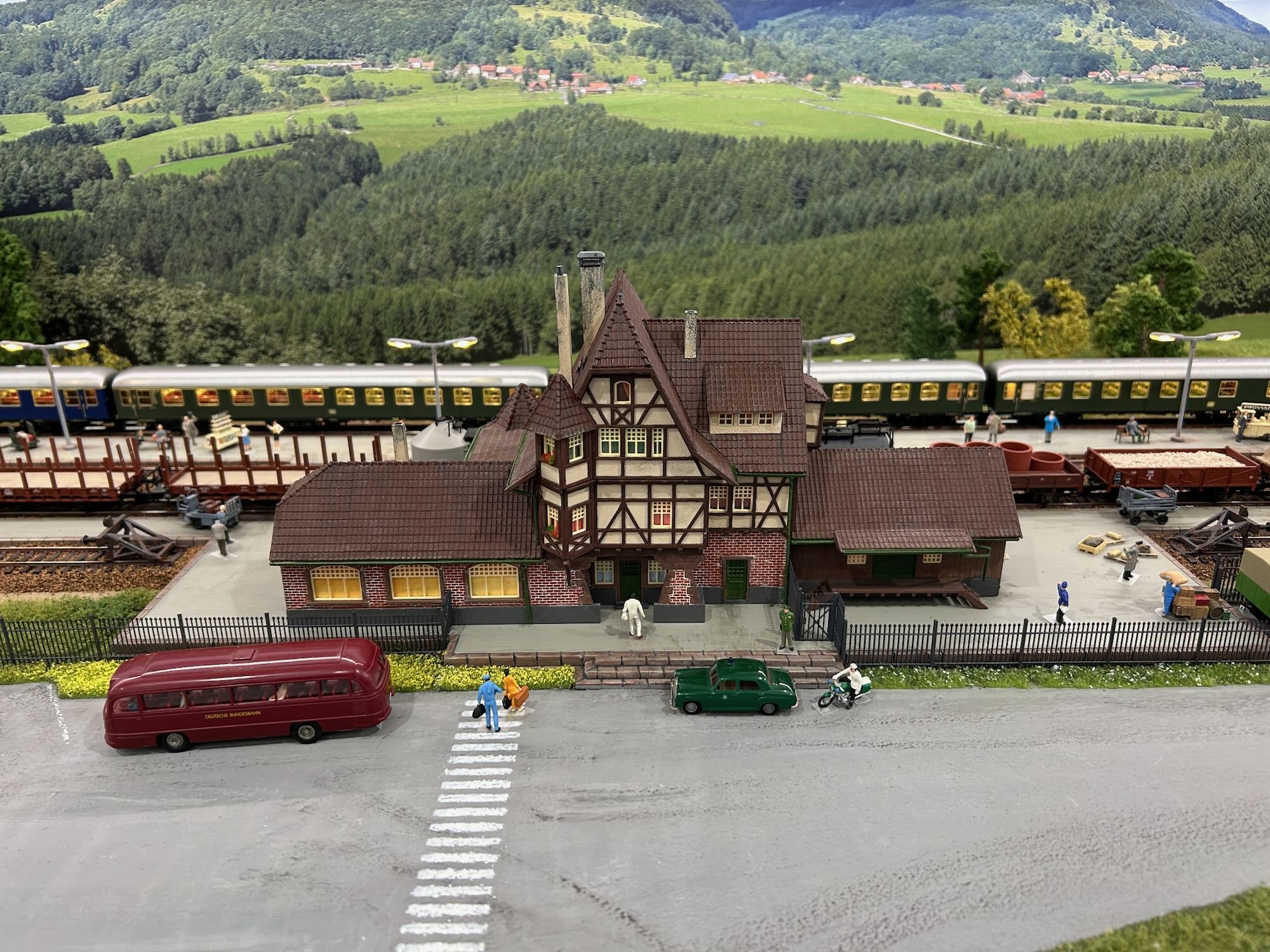

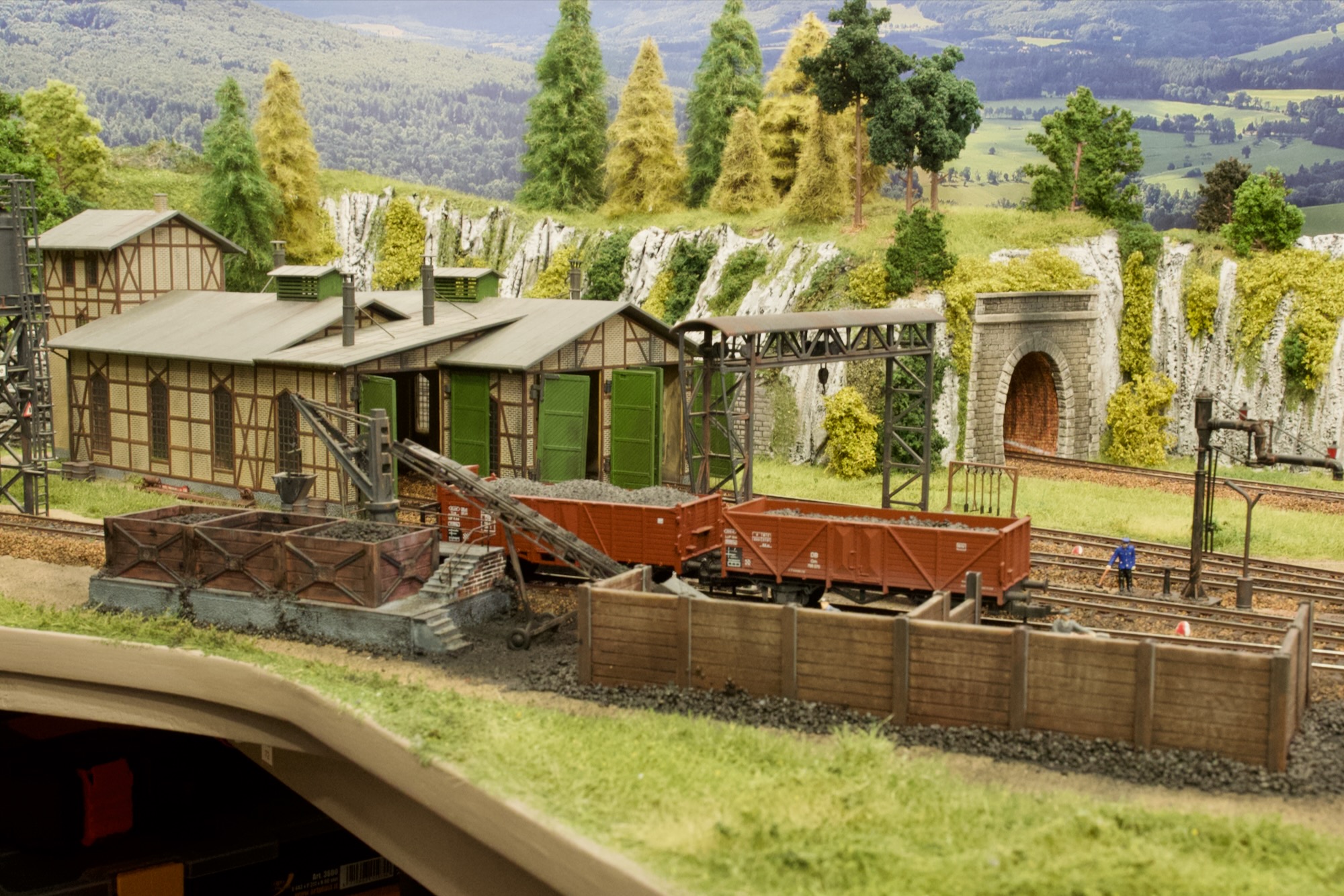

Buon pomeriggio a tutti.
E’ passato un mese dall’ultimo messaggio.
Attualmente sto lavorando agli edifici del paese di Sonnendorf.
Appena avrò terminato pubblicherò un aggiornamento.
Nell’attesa pubblico qualche ulteriore immagine dell’area manutenzione e deposito locomotive.
I carri che trasportano carbone non sono ancora stati sporcati…

Messaggi: 4357
Re: Plastico “4S”
#791 Messaggio da IpGio »
Molto ma molto bene Luca.
Apprezzo come hai ben mascherato un punto critico dei nostri plastici, l'appoggio degli edifici o oggetti al piano.
Magari se ci descrivi un poco la tecnica, tenendo conto che questi sono oggetti che resteranno sempre fissi o sbaglio?
Grazie per la condivisione...
Luca Solis
Messaggi: 840
Nome: Luca
Città: Borgosesia
Re: Plastico “4S”
#792 Messaggio da Luca Solis »
IpGio ha scritto: giovedì 18 dicembre 2025, 10:58 Molto ma molto bene Luca...
Grazie!
IpGio ha scritto: giovedì 18 dicembre 2025, 10:58...Apprezzo come hai ben mascherato un punto critico dei nostri plastici, l'appoggio degli edifici o oggetti al piano.
Confermo che gli edifici sono tutti permanenti.
La tecnica è banale: abbondante vinavil, poi una volta appoggiato per bene l'edificio con un pennellino appiattisco la colla che residua all'esterno e cospargo con sabbia fine o erba a seconda di che cosa circonda l'edificio.
Una volta asciugata la colla passo l'aspirapolvere.
Eventuali imperfezioni residue si mascherano con cespugli od oggetti appoggiati alle pareti esterne.
