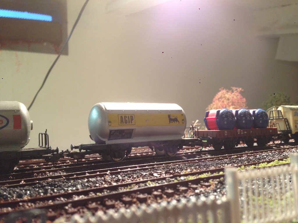

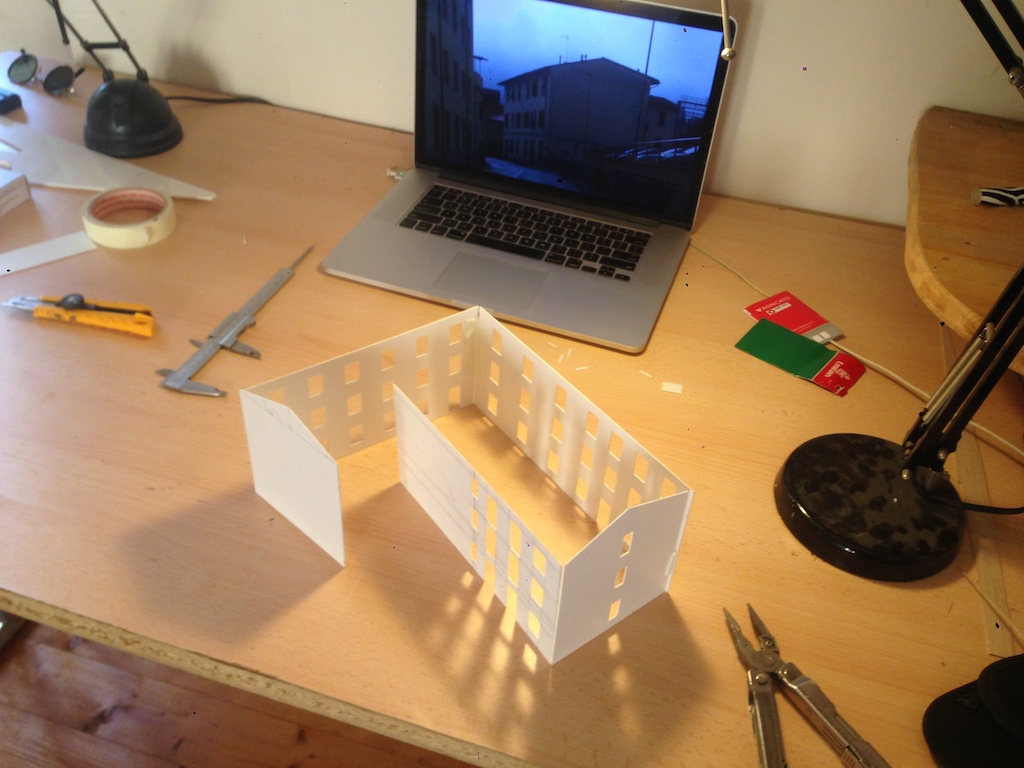

Bene Cari Amici
ho abbandonato momentaneamente la costruzione della stazione:Le dimensioni erano troppo grandi,infatti una volta posata sul plastico le proporzioni non tornavano avendola fatta in
separata sede.Niente di grave,diciamo che mi sono esercitato e lavorerò' su edifici più' semplici prima di rifarla.
Intanto pero' il verde ha preso il sopravvento sul plastico di Compiobbi e le due aree verdi hanno avuto una bella accellerata!
Ecco a voi gli ultimi sviluppi:
Marco

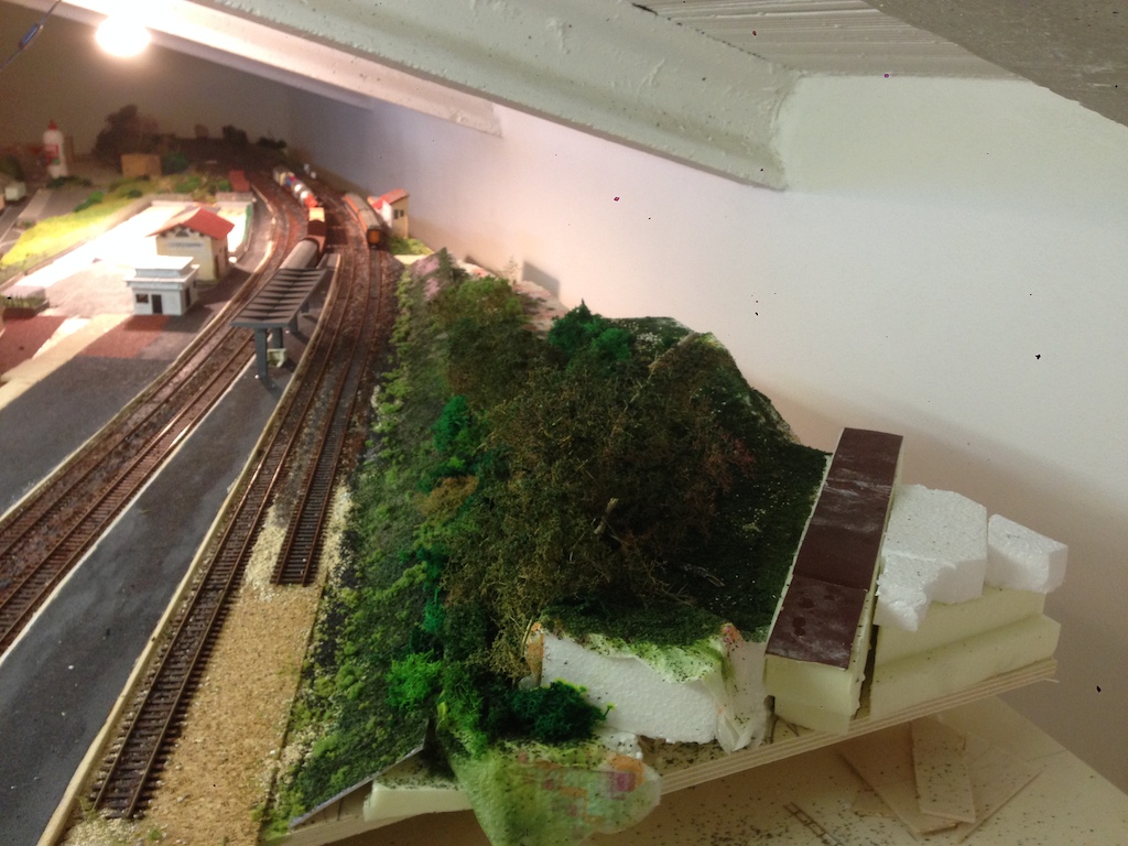

MarcoG
Messaggi: 670
Città: fiesole

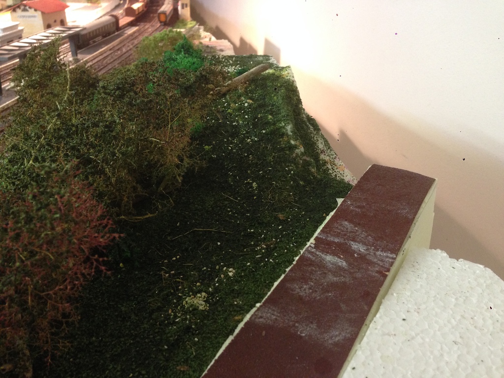

#77 Messaggio da MarcoG »
478,22 KB
480,68 KB
309,69 KB
292,75 KB
270,29 KB
424,46 KB
596,5 KB
463,04 KB
349,81 KB
236,75 KB
423,1 KB
Marco

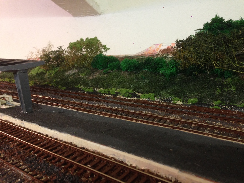

Messaggi: 15731

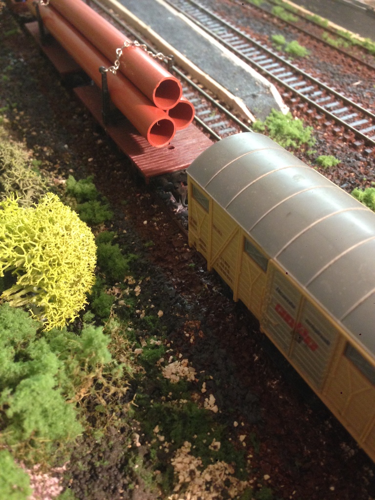

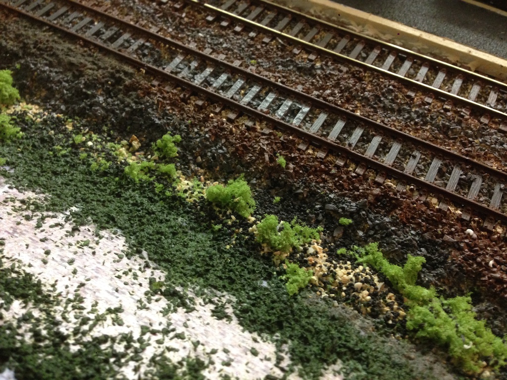

#78 Messaggio da MrMassy86 »

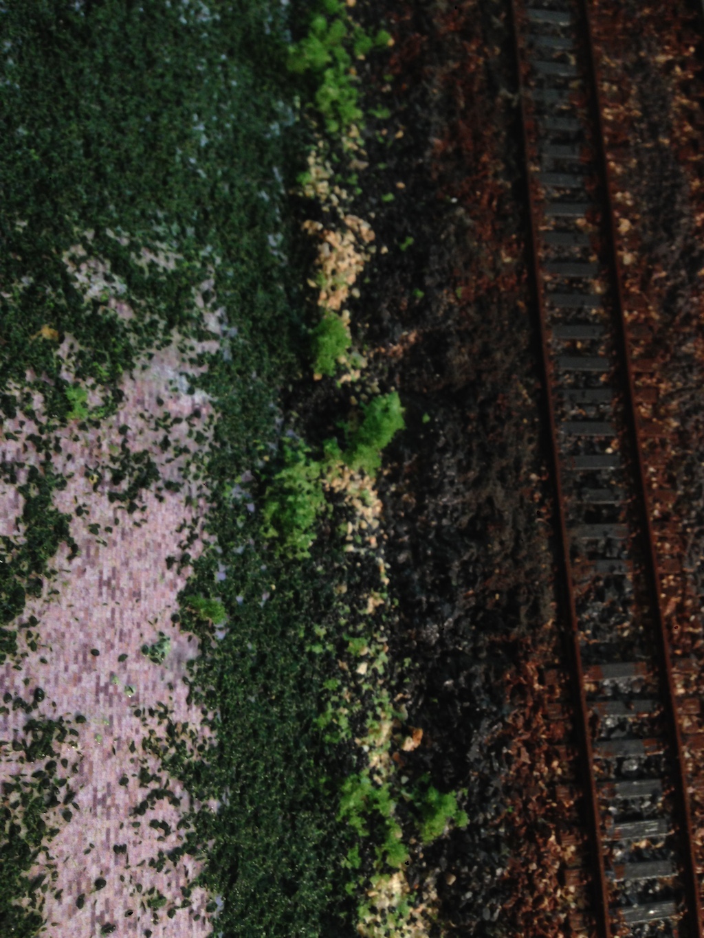

Un buon lavoro Marco, la diversità cromatica del verde mi piace :wink:
Hai inserito direttamente il verde o prima hai dato una mano di fondo a simulare il terreno?
Dalle prime foto sembra di no, ecco magari io prima avrei passato una mano di polvere di legno e colla vinilica o stucco da legno per simulare il terreno, dopo avrei provveduto ad inserire il fogliame, comunque il risultato finale non è affatto male :cool:

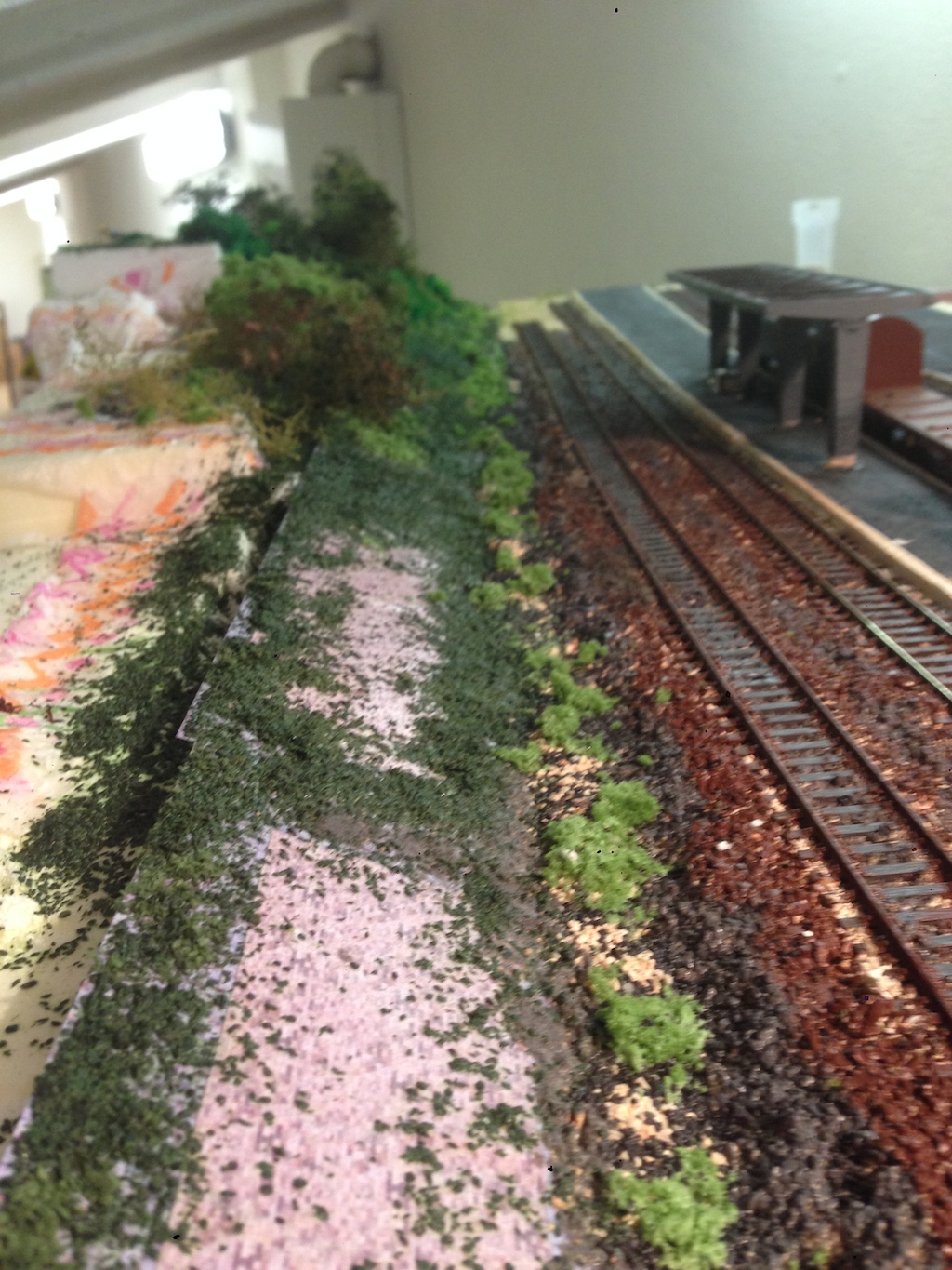

MarcoG
Messaggi: 670
Città: fiesole

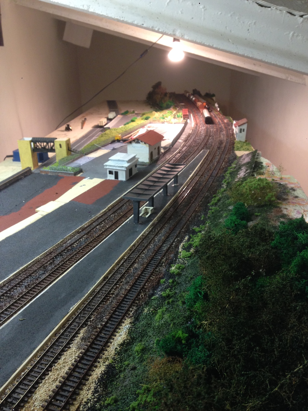

#79 Messaggio da MarcoG »

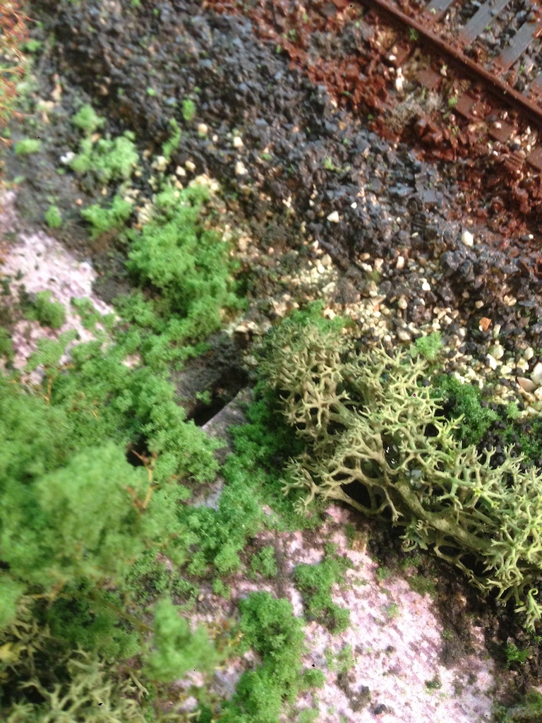

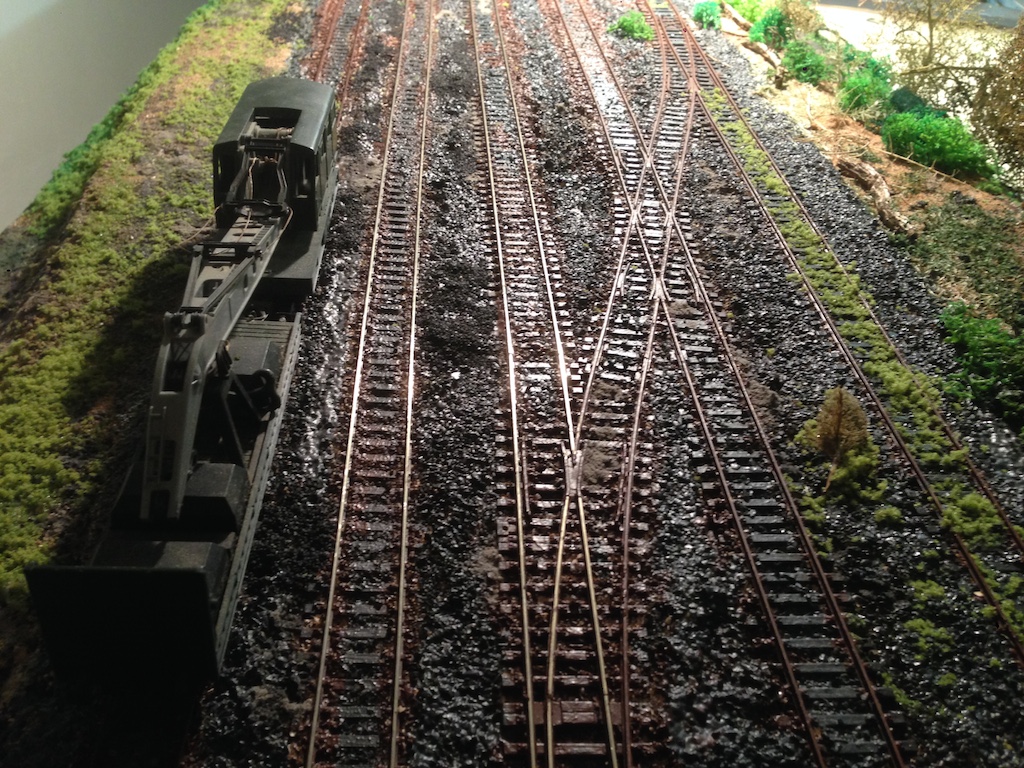

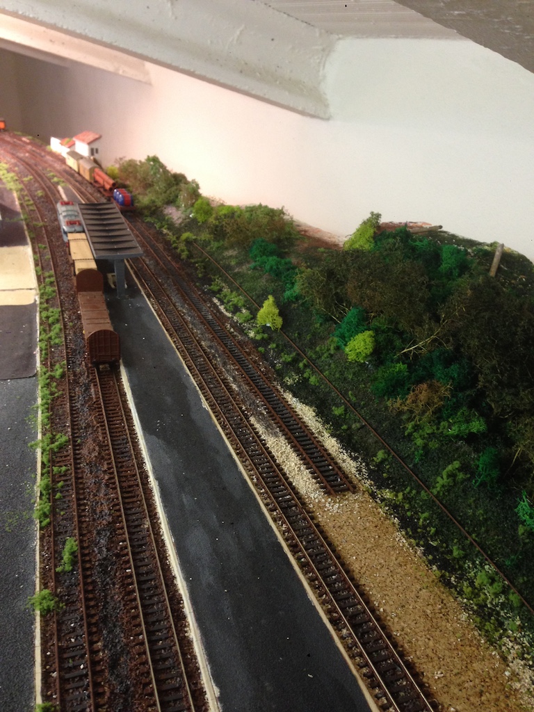

Ecco una panoramica del plastico e un paio di foto della zona verde a ridosso della ferrovia:
526,92 KB
483,62 KB
564 KB
Marco
MarcoG
Messaggi: 670
Città: fiesole
#80 Messaggio da MarcoG »
Ciao Massi
ho dato i due tipi di verde (scuro e chiaro ) che utilizzo anche per il fogliame,inoltre ci sono
3 tipi di marrone della NOTCH che ho dato oltre alla sabbia per canarini :)
non e' ancora ultimato ma sono soddisfatto per ora! :grin:
Marco

MarcoG
Messaggi: 670
Città: fiesole
#85 Messaggio da MarcoG »
Ciao Francesco e grazie!
come hai letto ho abbandonato la stazione al momento dedicandomi al verde!
Ho sbagliato le proporzioni errando i calcoli da 1:2000 a 1:87...
Lavorero' su edifici più' semplici prima di rifarla.Ho visto la tua illuminazione...molto bella

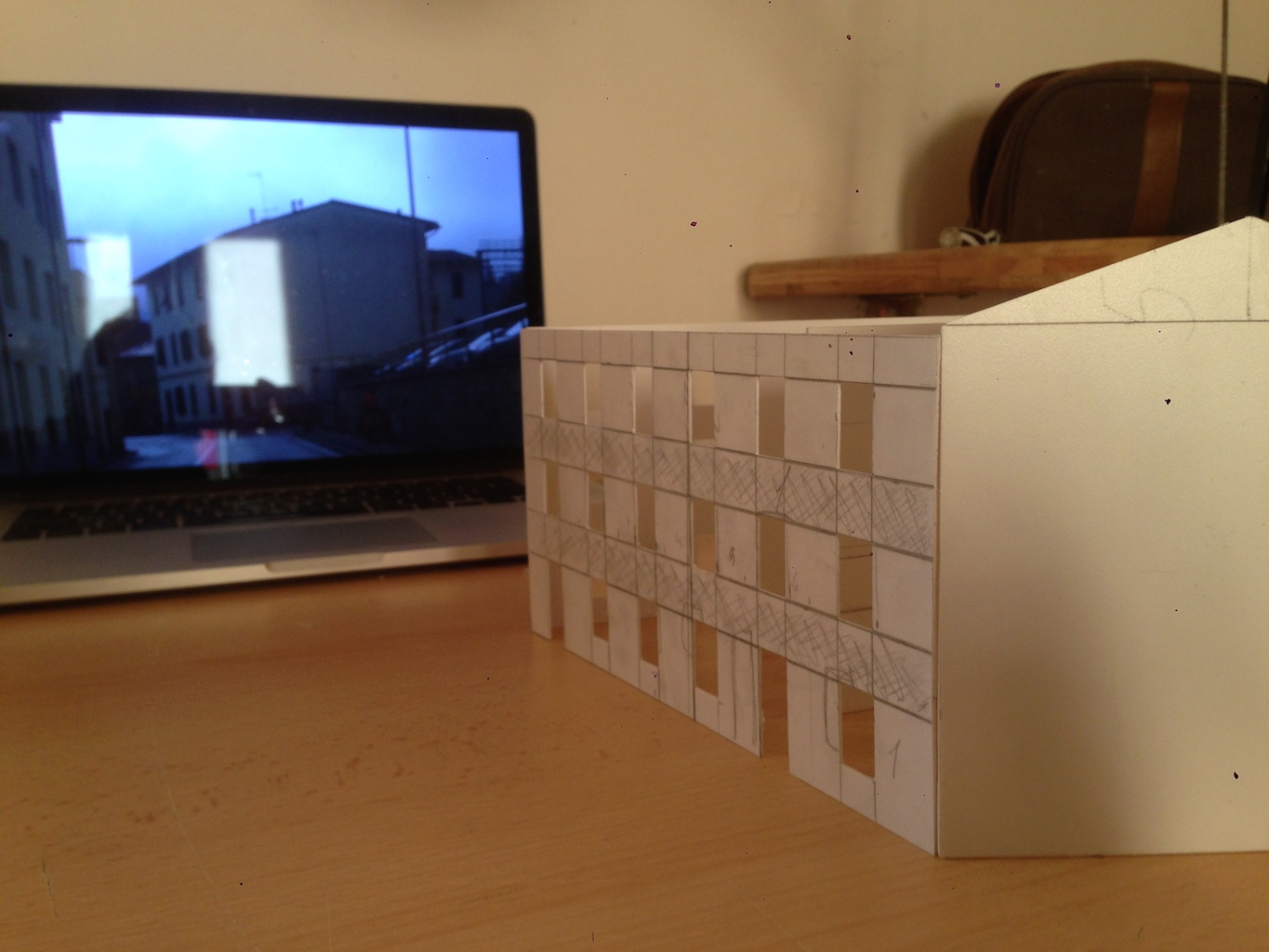

MarcoG
Messaggi: 670
Città: fiesole
#90 Messaggio da MarcoG »

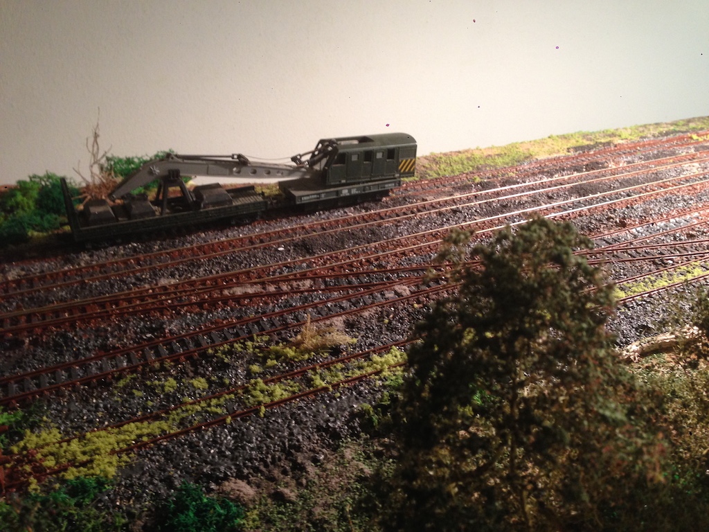

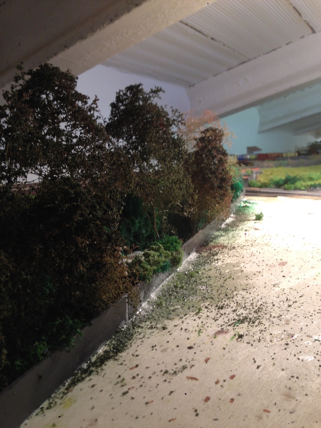

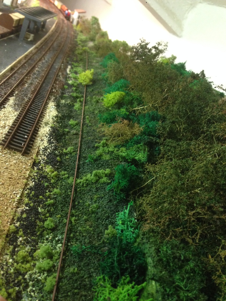

Ciao a tutti
eccomi di nuovo qua dopo un periodo all'estero.Ho ripreso i lavori e la vegetazione sul lato nord
continua a crescere,anche i binari in disuso lentamente si stanno ricoprendo...
ecco alcuni aggiornamenti:

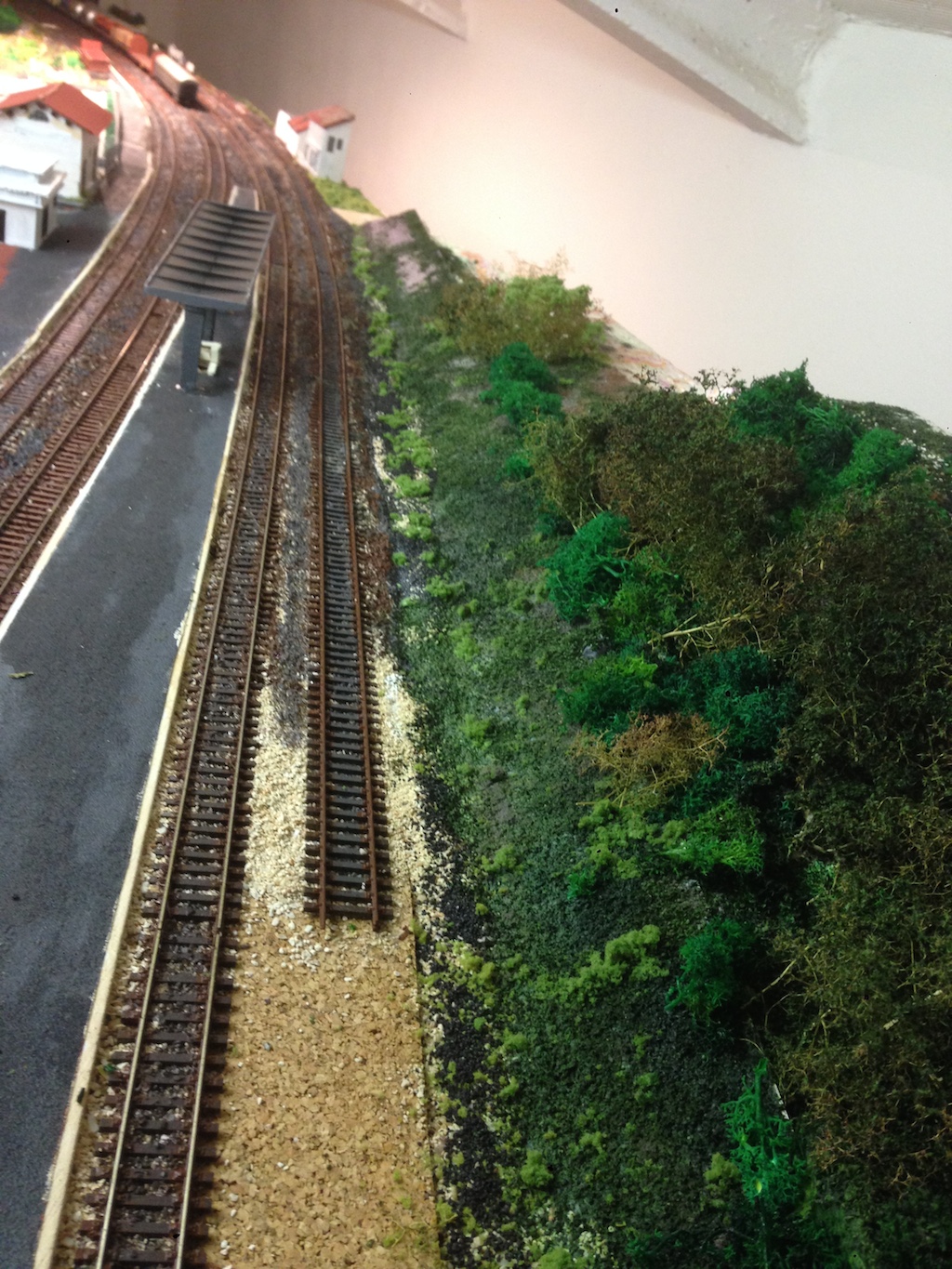

Messaggi: 15731
#92 Messaggio da MrMassy86 »
Stai proseguendo un bel lavoro Marco :wink:
Ho notato che utilizzi anche i licheni per il fogliame, ecco quest'ultimi io li eviterei, non sono molto realistici, meglio la telosix ed altri tipi [:I]
Messaggi: 14209
#93 Messaggio da Egidio »
Buon lavoro, Marco. Per il fogliame sono in parte d'accordo con il pensiero espresso dall' amico Massimiliano.
Nel rappresentare una belle zona di verde. la classica "macchia" e' bene anche proporre varie tipologie di verde stesso
in modo da rappresentare la natura in maniera non omogenea e realistica. Il lichene andrebbe selezionato meglio e comunque
con tonalita' che avvicinano alle varie sfumature di verde..... Questo e' il mio pensiero a riguardo. Saluti. Egidio. :cool:
MarcoG
Messaggi: 670
Città: fiesole
#94 Messaggio da MarcoG »
Salve a tutti
ma vi riferite al fogliame sugli alberi?
Non ho capito bene :)
Marco

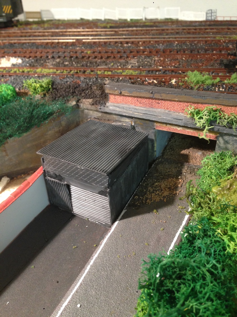

Ed ecco che dopo un giorno di lavoro,oltre ai licheni e fogliami vari prende forma anche una piccola baracca con contenuto misterioso

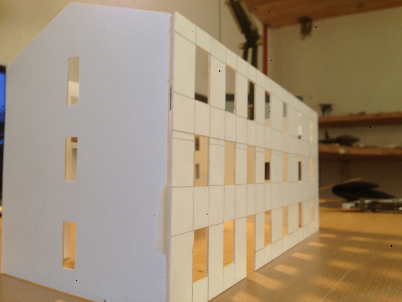

#96 Messaggio da MarcoG »

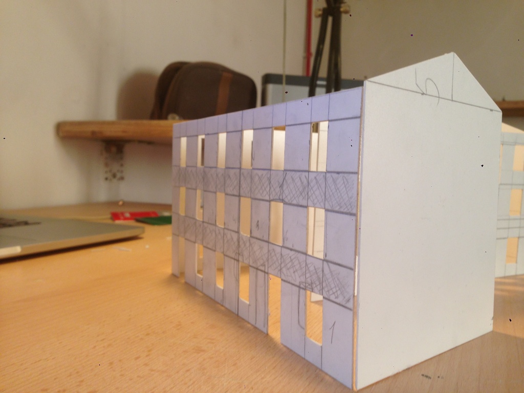

Un 'altro edificio prende forma:

#97 Messaggio da MarcoG »
Ciao a tutti!
Qualcuno mi puo' dare qualche dritta su come realizzare le persiane?
ciao a tutti!
Marco
MarcoG
Messaggi: 670
Città: fiesole
#98 Messaggio da MarcoG »
Cari Egidio e Massi
grazie per i vostri preziosi suggerimenti.
So che i licheni cosi nudi e crudi non offrono una gran resa,infatti passero' gli arbusti ad successivo
trattamento,spruzzando colla e acqua su ciascuno e facendo attaccare altro fogliame che ho acquistato separatamente.
Grazie per i vostri stimoli!
Marco
Messaggi: 15731
#99 Messaggio da MrMassy86 »
Stai proseguendo bene Marco :wink:
Per le persiane una tecnica economica è l'uso delle fascette per stringere i fili elettrici, si trovano di varie dimensioni, alcune sono perfette per l'HO :wink:
Per quanto riguarda i licheni ho visto che li hai utilizzati per fare i cespugli, io non sono molto amante di questo prodotto perché lo trovo poco realistico, se guardi tra le fotoguide ci sono molti sistemi per realizzare i cespugli, alcuni anche molto economici (per esempio quello con la paglietta di A.Trissati) e con un risultato visivo che personalmente preferisco, poi nulla vieta di usare i lichene se a piacciono, tutto qua [:I]
Buon lavoro, Massimiliano :cool:
