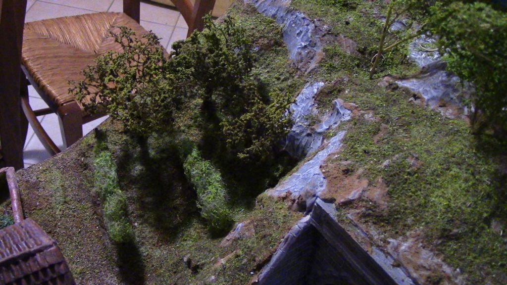

Si esatto, il Dacron l'ho utilizzato per ricreare il sottobosco e alcuni ricadenti che scendono(come quello sul portale), ho preso spunto proprio da da i tuoi lavori :wink:
Il Dacron, credo possa essere utile agli altri, io lo lavorato cosi:
Ne ho preso un po cosi fitto come, l'ho colorato con le bombolette, da un lato marrone, dall'altro verde, poi ne ho sezionato piccoli pezzi che ho dipanato molto, in maniera che risaltano entrambi i colori ma non in maniera forte, posizionato in loco, passaggio di lacca e spolveratura con vari tipi e colori di fogliame per una maggiore diversificazione, nuova passata di lacca per fissare il tutto, molto semplice ma l'effetto mi è piaciuto molto :cool: tale effetto verra repicato anche nell'altro lato del diorama [:I]
@Rolando
panoramica ne avevo fatta una ma mi era venuta sfuocata e non l'avevo inserita, ma rimediamo subito :grin:
132,05 KB
Ottimo Massimiliano, vedo con piacere che hai sfruttato in pieno il tutorial dell' amico Alex..... Bravvissimo ancora !! :wink: Saluti. Egidio. :cool:

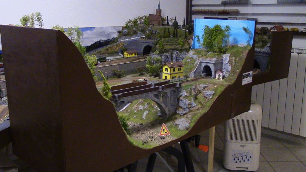

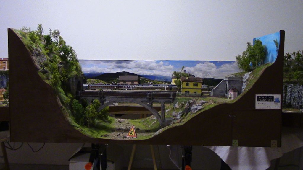

e siccome mi è stato chiesto di esporre il mio diorama ancora in lavorazione, raccogliendo con enorme piacere l'invito ho voluto rendere il tutto più presentabile, quindi in questi giorni mi sono adoperato per rifinire la struttura, sistemata la parte elettrica e una bella mano di colore a tutta la struttura :cool:
Ecco in anteprima come si presenterà il diorama con tanto di targhetta identificativa e cartello di lavori in corso :wink:

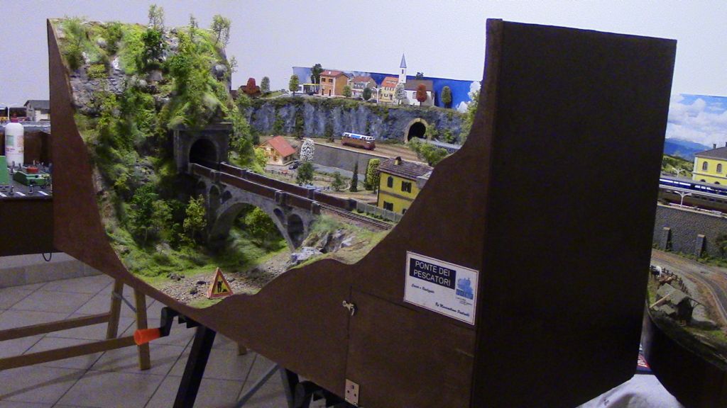

Grazie a tutti ragazzi :grin: l'evento si è concluso e il diorama ha riscosso un buon successo, beh accanto aveva una stampante 3d e quella ha fatto il pienone, comunque seguira un breve video di quello che avevamo in esposizione che inseriro appena pronto nell'apposita discussione :wink: Massimiliano :cool:

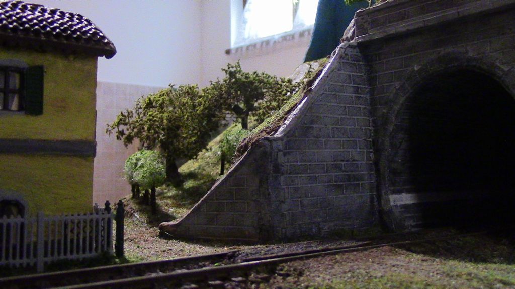

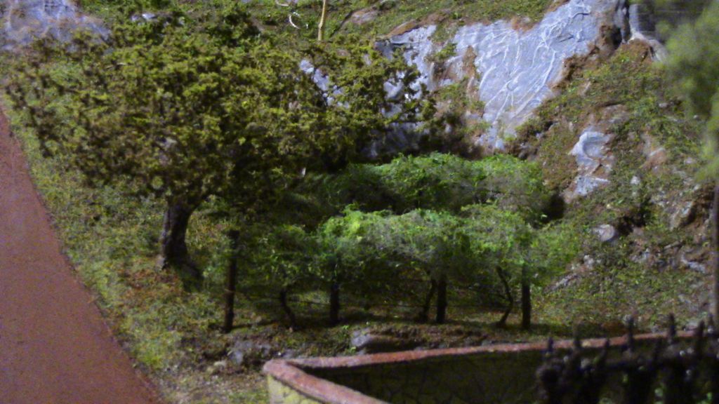

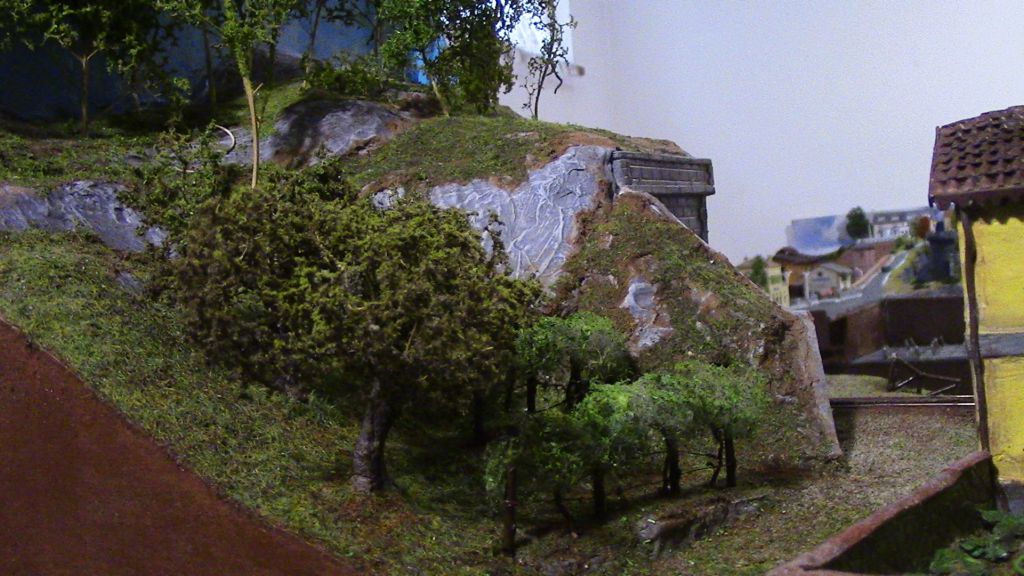

Il casellante oltre al piccolo orticello possiede anche uno scasso di terra rubato alla montagna dove cura un piccolo vigneto e qualche ulivo per la produzione famigliare :wink:
Ecco quindi il risultato dopo aver piantumato la vigna e gli ulivi :cool:
99,82 KB
126,8 KB
121,83 KB
145,96 KB
Purtroppo in questo caso non ho foto del work in progress, gli ulivi gli avevo creati tempo fa la loro realizzazione è presente nel topic "Alberi"
Per le viti, inizialmente avevo pensato di riutilizzare quelle che mi erano avanzate durante la realizzazione del vigneto sul plastico, poi però ho preferito realizzarle ex novo, mi sono accorto che quelle pronte realizzate più di tre anni fa erano state delle mie prime realizzazioni ed avevano difetti, quindi...[:I]
Prima mi sono realizzato la struttura della vigna e preparato l'alloggio per le viti, le quali sono state realizzate con la tecnica del filo elettrico intrecciato, un leggero velo di dacron e due tonalita di verde per il fogliame, infine una leggera passata di giallo con pennello a secco(dry bush) [:I]
