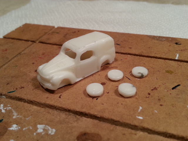

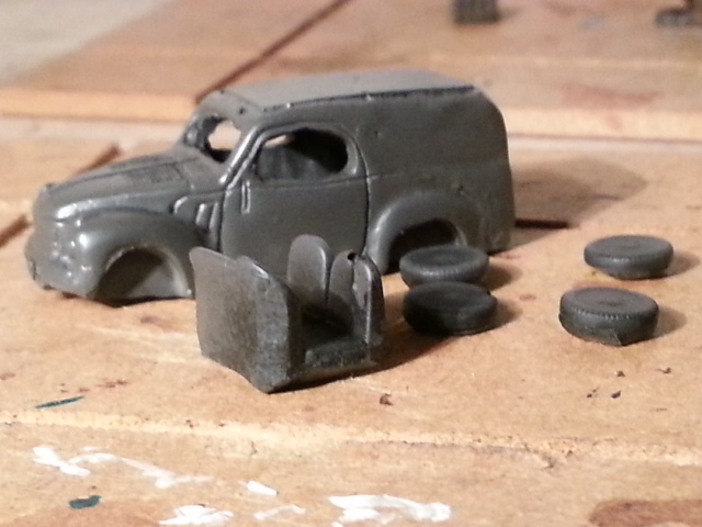

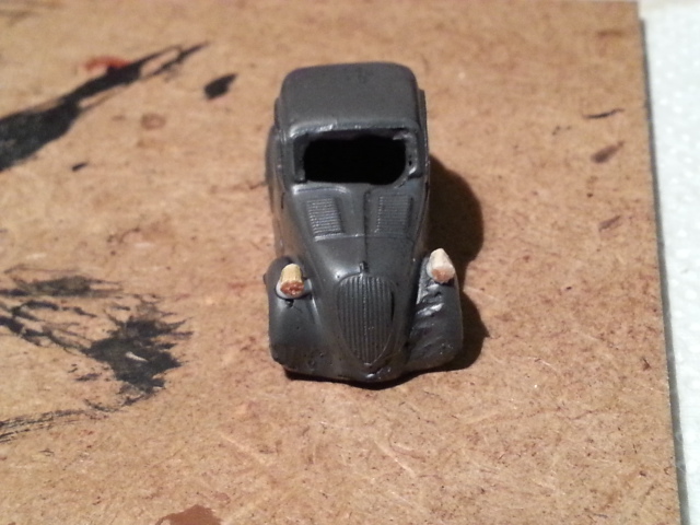

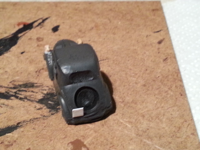

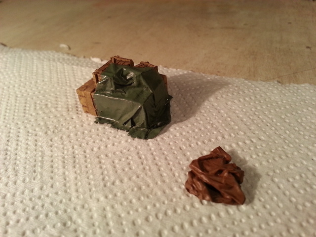

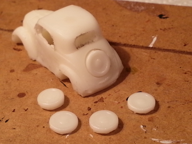

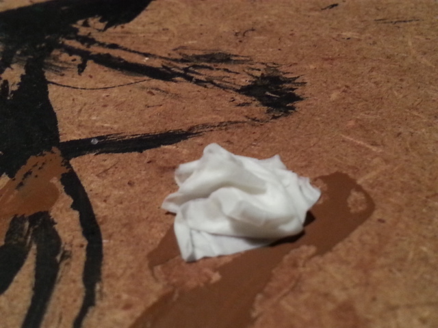

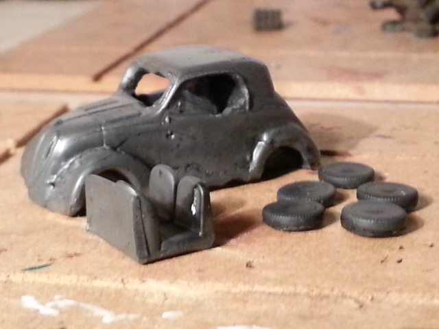

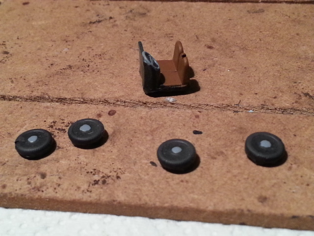

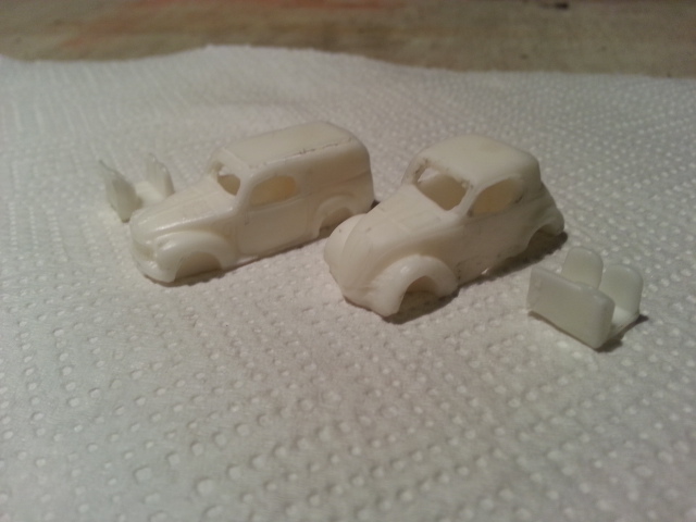

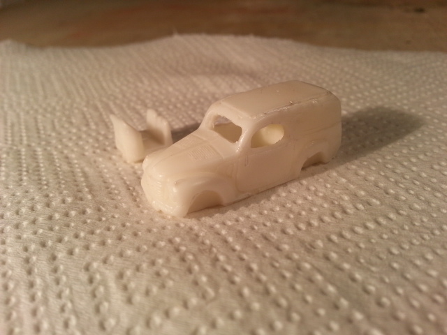

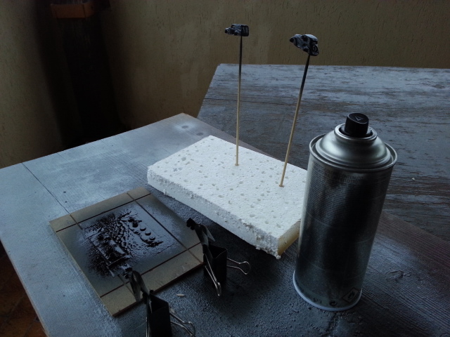

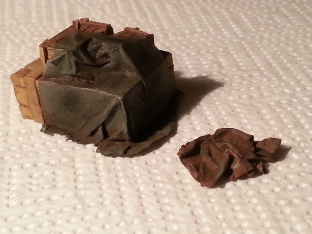

ciao ragazzi...sono andato avanti con le topolino preparando anche la giardinetta...dato il primer e fatti gli interni, sedili e volante, finite le ruote e fatti i fanali in legno e il porta targa in plasticard nella topolino berlina, una poi andrà pitturata ad aerografo in nero la berlina, la giardinetta la farà di un grigio scuro, ho fatto poi due teloni da mettere sui rispettivi camion uno sulle casse e l'altro da appoggiare sul cassone utilizzando sempre la tecnica del fazzoletto di carta e a. e vinavil...

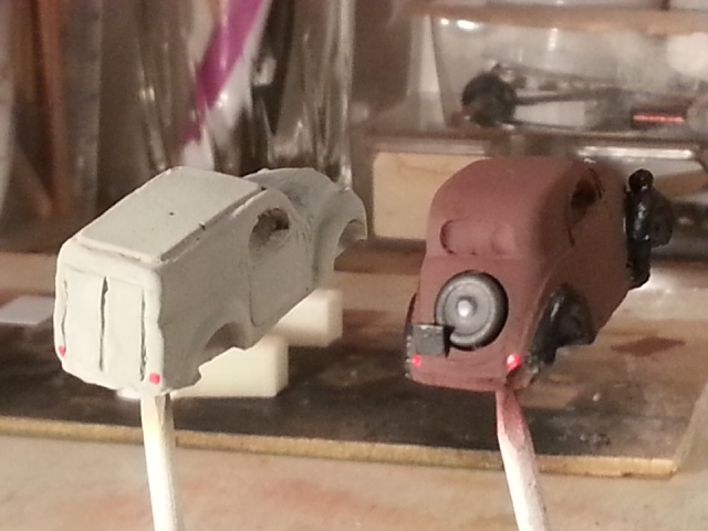

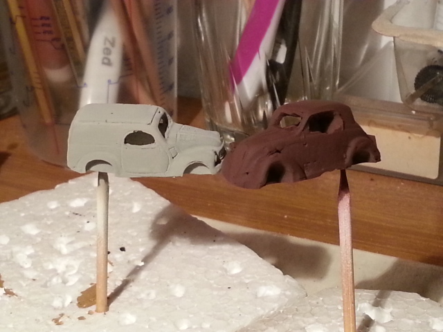

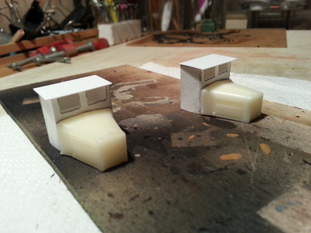

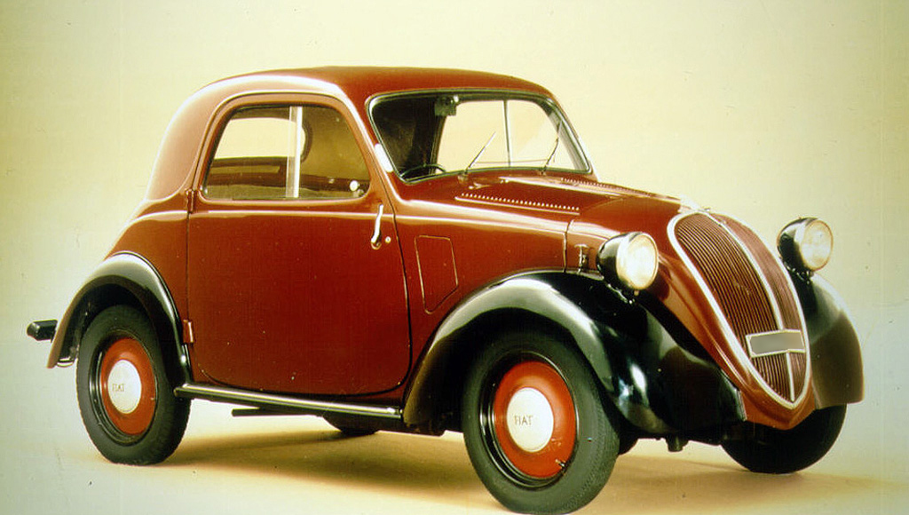

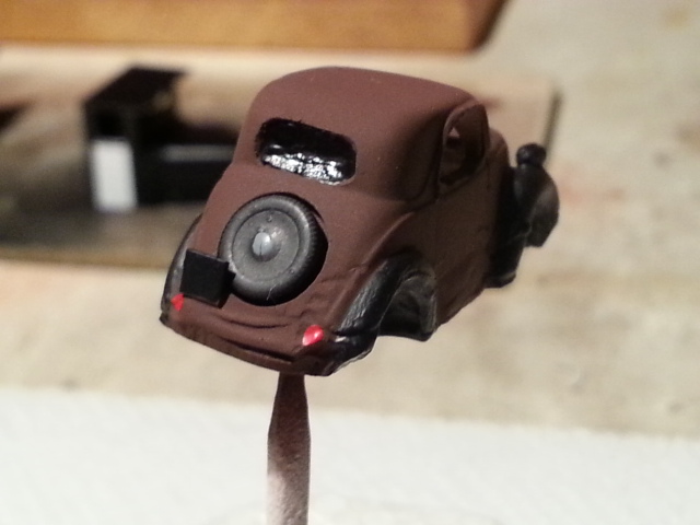

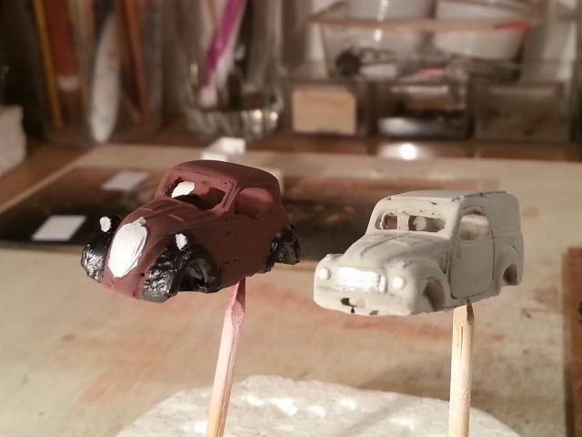

ciao ragazzi....ho portato avanti le due topolino e le ho pitturate ad aerografo la giardinetta grigio chiaro l'altra cambiando idea l'ho fatta bordeaux con i parafanghi neri come in foto ( già postata) , ho abbozzato le due cabine dei due fiat 621 e ho pitturato i due teloni dei carichi vanno comunque sporcati...

Bravo Marco hai aumentato la difficoltà degli stampi con un ottimo risultato :wink:

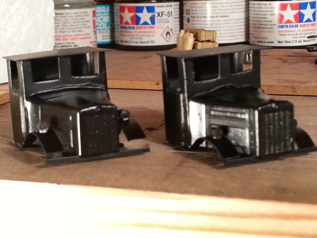

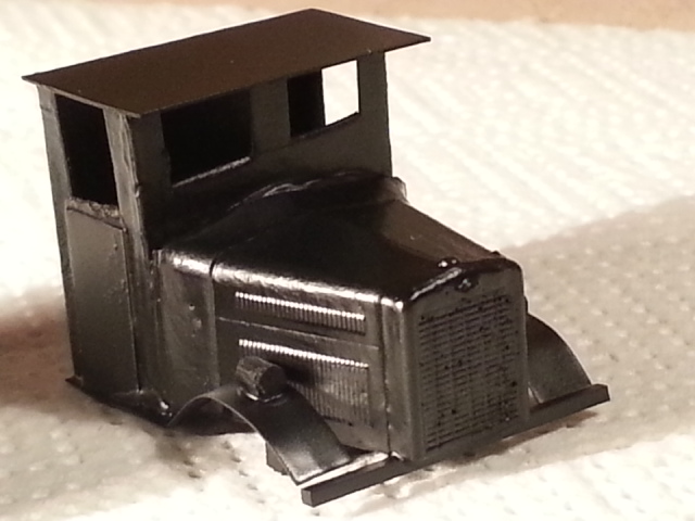

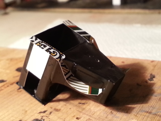

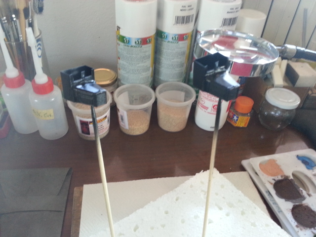

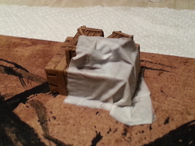

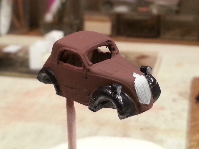

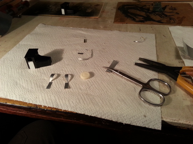

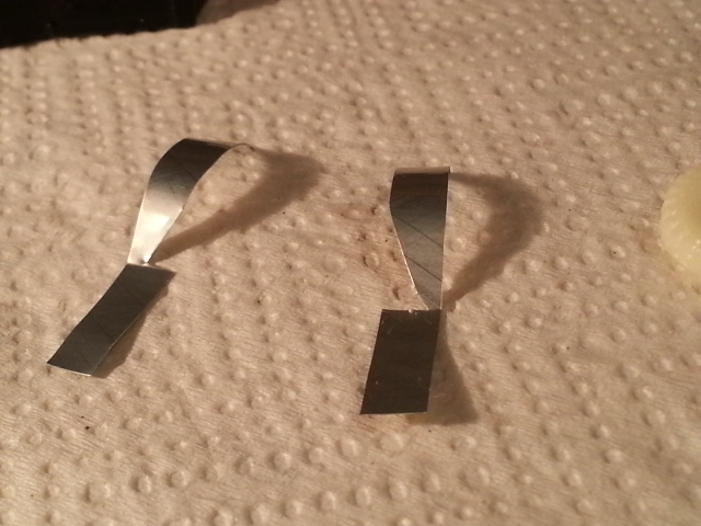

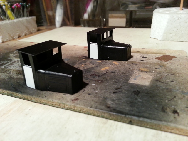

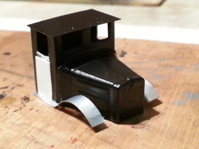

ciao ragazzi... ho cominciato a pitturare i parafanghi della topolino il muso e i fari davanti dietro e messa la ruota di scorta, incollato i musi dei camion e dato il primer alle cabine e alle ruote incollati i tettucci e fatti i parafanghi in metallo usando un lamierino preso da una lattina,messe anche le portiere in rilievo usando un pò di plasticard finiti i teloni per i carichi dei camion...

#619 Messaggio da v200 »
Ciao Marco,

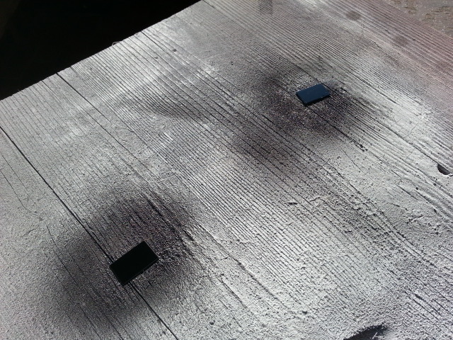

vedo che hai utilizzato una vernice opaca come fondo, adesso penerai non poco per farla lucida.[:I]

#620 Messaggio da marco cacelli »
ciao...se ti riverisci al nero delle cabine del 621 ho usato un nero opaco acrilico in bomboletta , ma tanto poi vanno pitturati ad aerografo con colori tamiya che sono già opachi e comunque le voglio fare opache mi piace di più secondo me è più realistico visto anche l'epoca in cui è ambientato il diorama, poi sai sono anche gusti personali....

#621 Messaggio da v200 »
Più che l' autocarro e per la Fiat Topolino, in genere erano lucide :?

#622 Messaggio da benigni99 »
Molto Bello!! come li hai fatti i teloni sulle casse?

#623 Messaggio da marco cacelli »
ciao roby ..grazie per le foto..si ma anche per le topolino le preferisco opache...

ciao filippo i teloni li ho fatti usando un normale fazzoletto di carta imbevuto in acqua e vinavil e modellato per dargli la forma che vuoi, una volta asciugato và pitturato e sporcato

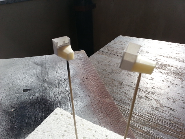

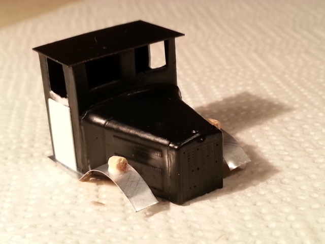

ciao ragazzi..ho portato avanti le cabine dei due fiat 621.. fatti i fanali in legno, messo l'asse per le ruote e la barra davanti , ho ridato il primer a tutta la cabina, poi le pitturerò ad aerografo, vorrei farne una rossa e l'altra blu...
