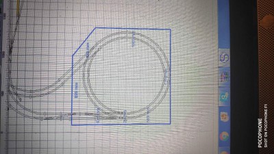

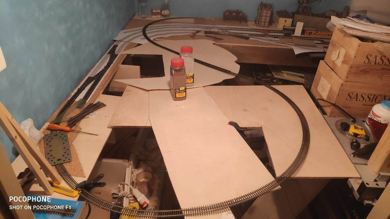

Stando al progetto originale di Giam Paolo ho provato a fare una bozza di ingombro al vero dell'elicoidale che dovrebbe portare alla stazione nascosta..

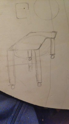

certo è non sarà facile proprio per nulla fare una struttura che contenga elicoidale (probabilmente a due spire) con uscita dritta)sbieca, mobile su ruote sganciabile dal lato sinistro, stabile, al fine di poter entrare nella stanza senza sdraiarsi per terra
Idee ?

Aggiungo, che tendenzialmente se alla prima spira si riesce ad essere già sotto i deviatoi, di quei (quanti?) cm necessari a fare passare i treni, allora basterebbe modificare il modulo affinché quella parte con i deviatoi faccia da tappo superiore al mobile dell'elicoidale.. una forma un po' tagliata ma ad incastro..
Allora la questione forse è meno complicata..
Non so se rendo l'idea dal disegno (seppur osceno)
Ciao Jacopo

Iacopo però vedendo il progetto il consiglio è proprio partire con la stazione nascosta e non quella a vista, inutile partire dal primo piano se devi realizzare prima il pianoterra, parti da quello cosi valuti bene ingombri e soluzioni utili al tuo caso, considera che tra un livello e l'altro lasciati almeno un 13/15cm così da poterci lavorare per bene :wink:

Sicuramente si! Il problema nasce dal fatto che andrebbe rismontato tutto, e sarebbe un bordello incredibile sia per le ristrettezze del luogo, sia per tutta la roba che non saprei dove spostarla nel frattempo che opero pezzo pezzo..
Stavo cercando di capire come venirne a capo in modo meno invasivo
Stanotte ho fatto alcune prove con il PC e sicuramente ci vogliono due giri di elicoidale, purtroppo a suo tempo non avevo tenuto conto dell'altezza della spalla del modulo e il buon Gian Paolo si era basato su una mia misurazione errata.
Poco male, tanto visto l'ingombro della struttura, una spira in più non è quello il problema. Il più appunto rimane il collegamento al resto del plastico
Dopo la prima spira, partendo da 25cm in quota mi dovrei trovare sotto i deviatoi a 16,5 (esterno) e 17,5 (interno) tolto 1 cm tra legno e sughero avrei un passaggio d'aria in altezza di circa 6,5 cm (in discesa, in aumento) un po' al limite ma dovrebbero passarci tutte le loco. No?
Gli scambi saranno sopra e non sotto..
Alla fine della seconda spira, dopo il tratto dritto di compensazione prima della controcurva mi trovo a quota 10 e 11,5 ( 13,5 persi di quota ) a quel punto alla fine della prima parte della curva dovrei avere quota sufficente per passare sotto alla spalla del telaio (fronte porta ) 10,5 e 9.5 ( perdita di 14,5 cm complessivi) a quel punto con un piccolo scasso nella costa si può fare proseguire le curve discendenti fino sotto la stazione principale.
Sì potrebbe realizzare una parte mobile, l'elicoidale su ruote per avere accesso alla stanza), una parte fissa cioè quella dallo scasso fino a quota zero, ed infine la stazione nascosta a cassetto (in due parti, sotto i due moduli di stazione principale)
Follia? Faccio prima a smantellare tutto ? 😂
