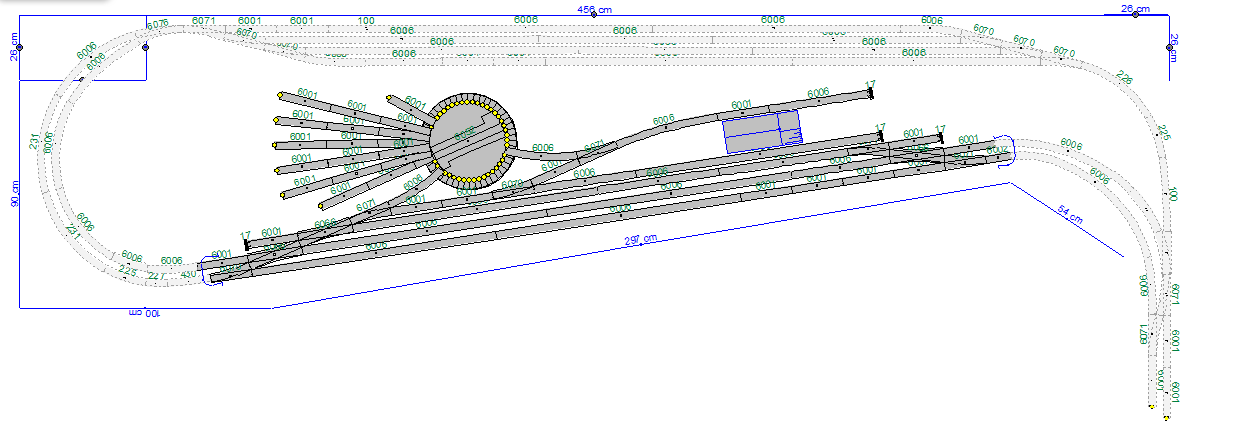

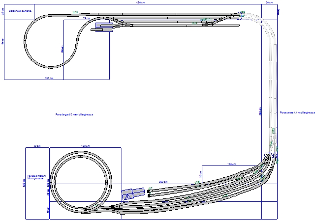

finalmente dopo tanto tempo fermo, ho ripreso questo post per condividere con voi gli sviluppi del mio plastico.
Come qualcuno di voi sa, a causa del trasloco che tra qualche mese farò, il mio plastico sarà smontato e rimontato in una stanzetta bella rifinita, tutta dedicata a me.
Causa qualche errore di misure nella tramezzatura, dovrò apportare delle modifiche non da poco al mio attuale plastico.
Se adesso è a forma di grande C con 5 cappi ed un'elicoidale alle estremità come qui visibile:
Inserisci Immagine:
Inserisci Immagine:
dopo il trasloco dovrò per forza di cose spostare l'elicoidale e i due cappi che la circondano più al centro del plastico, pena il passaggio pedonale risicato e difficoltà di lavoro.

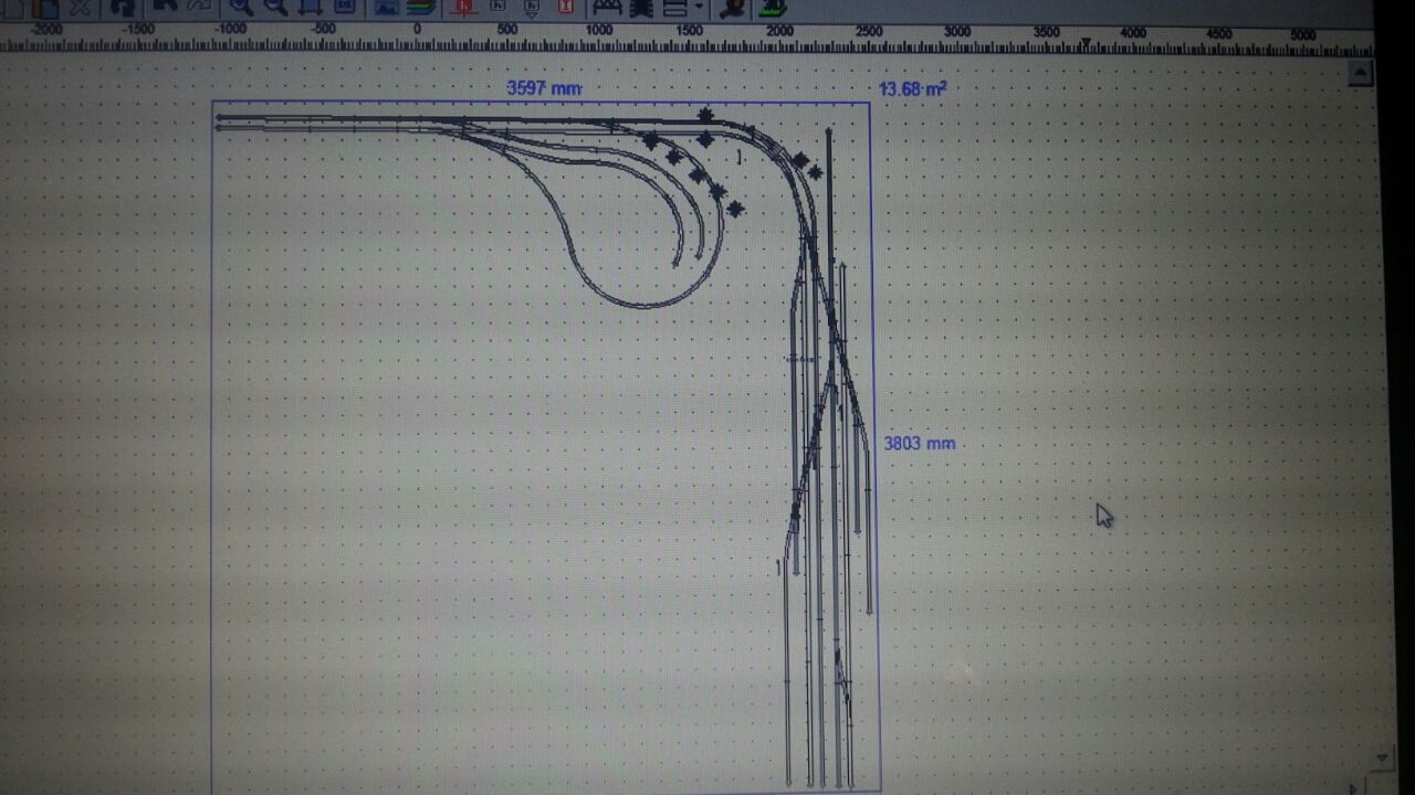

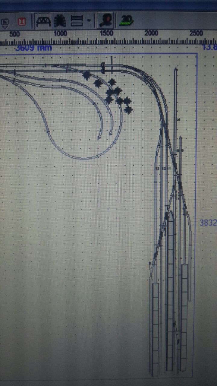

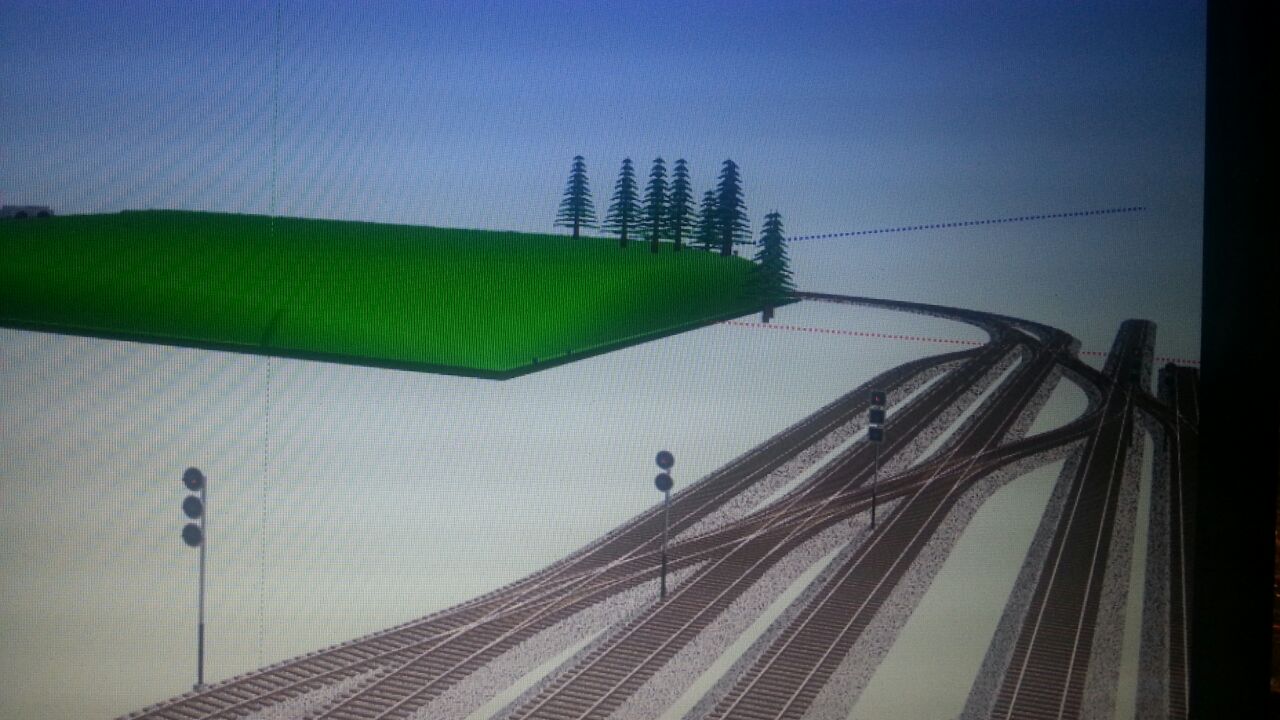

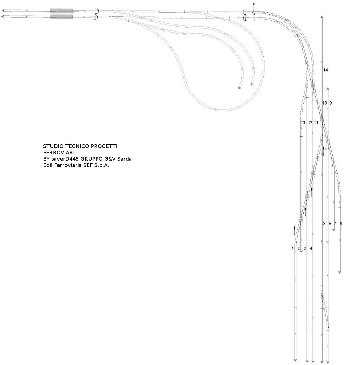

Ho chiesto al mio carissimo amico Valerio saver d445 di aiutarmi ed è venuta fuori questa bellissima stazione di testa, al di la dell'elicoidale:
117,62 KB
132,78 KB
75,71 KB
136,19 KB[/size=1
L'idea è quella di avere un plastico con una linea dove i treni possono circolare continuamente tra i cappi o salire di livello tramite l'elicoidale (come tuttora è), ma di avere una stazione di testa al posto della stazione di transito (per via dello spostamento dell'elicoidale). Sicuramente lo spazio "passerella" si è ridotto un pò, ma la presenza di una stazione di testa sicuramente compensa a mio avviso tale riduzione.

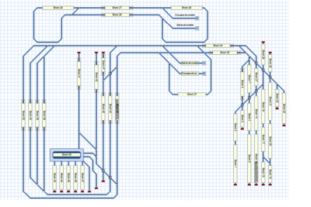

La presenza della stazione di testa tuttavia ha comportato un ulteriore passo in avanti per quanto riguarda la gestione dei treni: il controllo in automatico o semiautomatico del plastico.

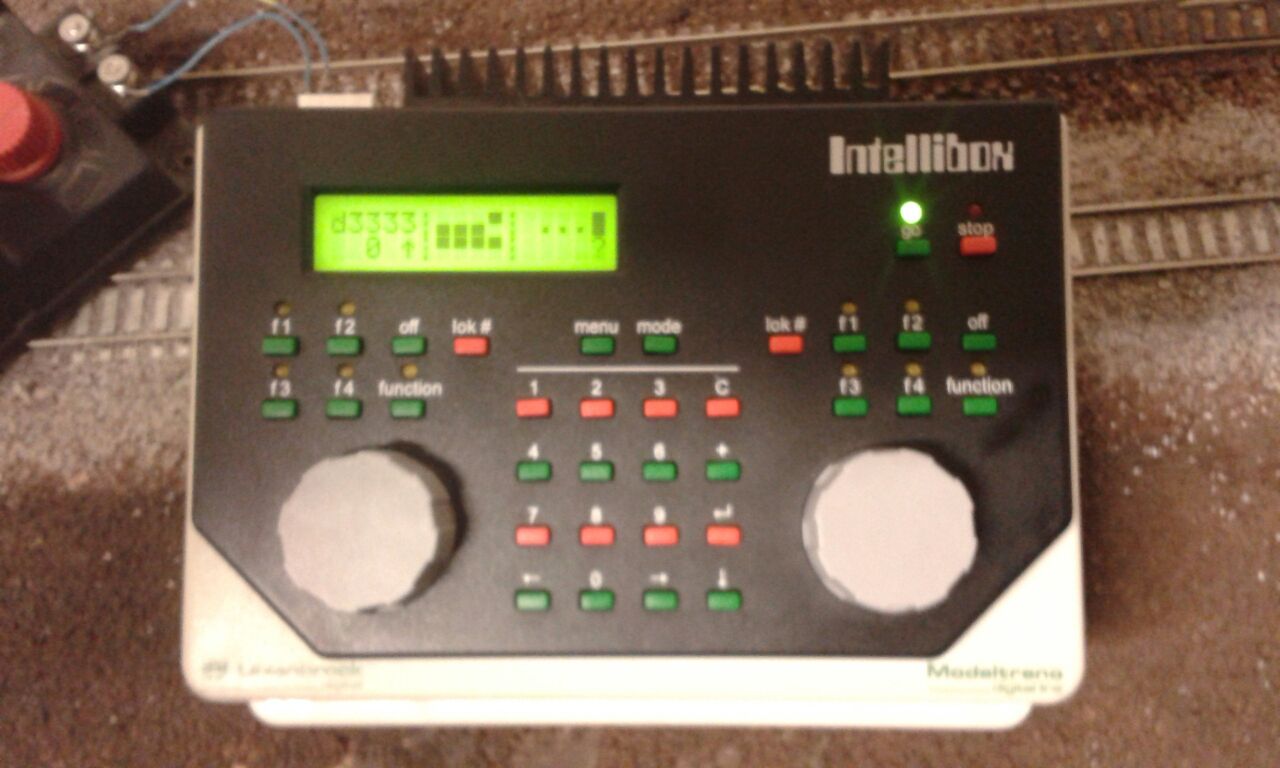

Ragion per cui ho deciso di integrale al sistema multimaus roco il sistema intellibox-pc con moduli di retroazione.
La mia idea è quella di far girare in modo automatico i treni sulle linee passerella con il controllo delle varie tratte con i moduli di retroazione (del nostro amico Nuccio) e gestione di itinerari, ma di continuare a manovrare i treni nello scalo merci e nella stazione di testa con il multimaus interfacciato all'intellibox.
Come programma di controllo al pc ho usato il traincontroller versione 7.
Questa è la centrale acquistata una settimana fa su ebay ad un bel prezzo:
106,76 KB
mentre questa è il sistema a blocchi per il controllo delle tratte del plastico al traincontroller:
104,74 KB.

Era ora Davide che pubblicassi questo progetto. che aspettavi ?
....che terminasse la concessione per non pagare i diritti progettuali ?
Mi voglio pagato per questa progettazione. :wink:
