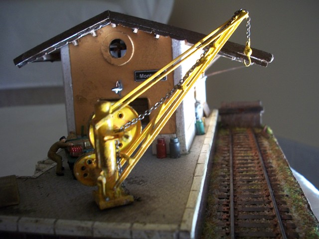

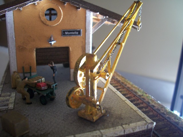

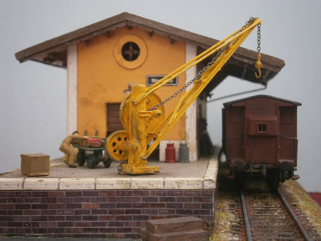

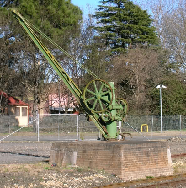

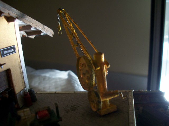

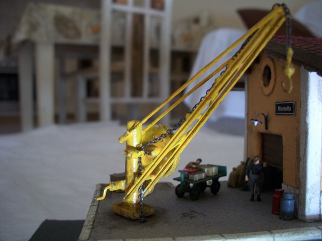

Visto che la gru è piaciuta di seguito alcune brevi spiegazioni sulla costruzione.
Mi sono liberamente ispirato da questa foto Gru:
86,74 KB
Le misure le ho calcolate ad occhio:
- il fusto di sostegno è una parte di una penna a scatto ed è alto 3,5 cm.
- le aste sono di plasticard di 7,8 cm
- la larghezza è di 1 cm alla base e di 0,5 cm alla punta
- le ruote sono di plasticard la grande di 2 cm la picoola di 1,5 cm.
- Il gancio è fatto con un pallino da caccia forato in cui ho inserito un tondino di ottone da 0,3 mm opportunamente sagomato
Allego alcune foto della gru:
58,86 KB
70,5 KB
68,54 KB
50,48 KB
Saluti a tutti.
