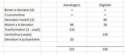

Scusate, ma visto che Massimiliano mi accusa di disinformazione, credo di aver diritto ad una risposta. Poi non commento più.
Massimiliano, è vero che si sta portando della disinformazione, ma la disinformazione è quella che porti tu, comparando articoli non omogenei. Non puoi comparare una macchina da scrivere (usata) con un PC nuovo.
Se vuoi comparare il costo di una centrale digitale con un trasformatore Fleischmann usato, devi prendere a riferimento il costo di una centrale usata (ad esempio un MultiMAUS : circa 100€). Poi devi però dire che con un trasformatore non puoi far girare due treni indipendenti e per fare ciò te ne serve un altro. Con un trasformatore non puoi azionare i deviatoi, ti servono anche le pulsantiere, ecc. ecc.
E soprattutto non bisogna limitarsi a comparare solo i costi della centrale e dei decoders, ma bisogna comparare anche il costo degli altri componenti.
E la propensione per la parte elettrica non c’entra nulla.
Un piccolo esempio, basato su un semplice tracciato con 6 deviatoi dove si vogliono far girare 3 treni, rende immediatamente la misura di quanto appena detto. E anche così in analogico mancano parecchie funzionalità.
Non mi interessa aver ragione, valuto solo dati oggettivi.
Se si valutasse invece un ovale con un solo treno, allora l’analogico vincerebbe senza dubbio.
Credo anch'io che l'idea di Pino possa essere un ottimo tutorial per chi ha delle indecisioni o vuole imparare. Sperando, per chi lo vuole seguire, che vada fino infondo.
