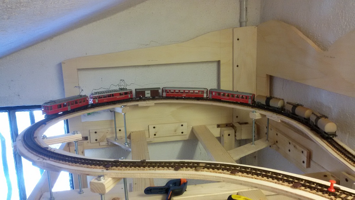

Ho completato e posato il binario sulla rampa sud, quella con la ribalta. Sto ancora tribolando un po' con una delle due giunzioni sulla ribalta che cade anche nel punto di raggio minimo di tutto l' impianto. Ho poi posato un tratto di massicciata di prova con materiale "povero" su un tratto della stessa rampa che sarà fuori dalla parte con paesaggio. Ho poi affrontato la rampa "nord". Costruita la struttura, posato sughero e binario. Per ora fissato con viti in attesa del fissaggio con colla (e massicciata nel tratto a vista).
Infine per consentire test più agevoli ho posato un tratto di binario provvisorio su un listello nella parte dove si troverà la stazione di Ospizio .
In attesa di foto nei prossimi giorni carico qualche video di corse prova. Sono abbastanza contento di come si realizza il progetto. Secondo me nei limiti dello spazio rende il feeling del tratto di linea reale (curve, controcurve etc). Tanto lo farà il.paesaggio. Nei video si vede anche una prova dimensionale del fv di Ospizio che dovrò costruire.

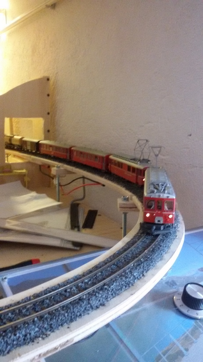

241,25 KB
253,62 KB
Transito su rampa S e ribalta (sob!)

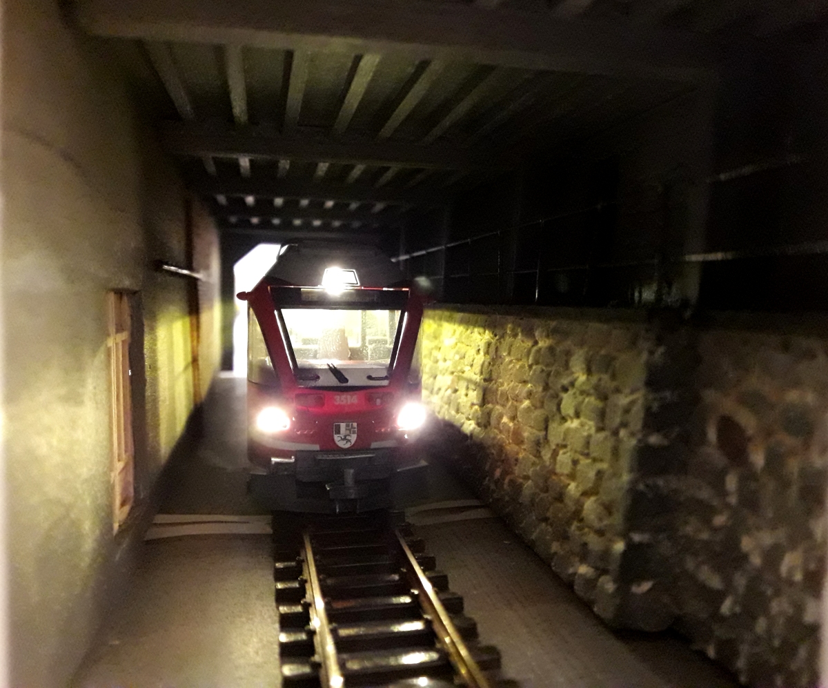

232,24 KB
238,36 KB
Video e foto fanno abbastanza schifo ne seguiranno spero di migliori. Devo portarmi dietro la macchina fotografica. Notare il bel cambio di pendenza, presente anche nel prototipo e che andrà poi realizzato con grande cura. L'effetto visivo è comunque piacevole.

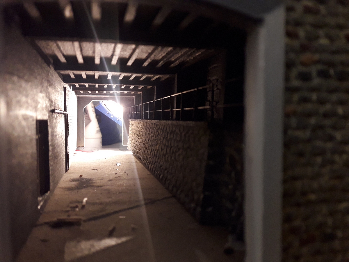

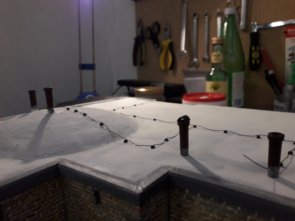

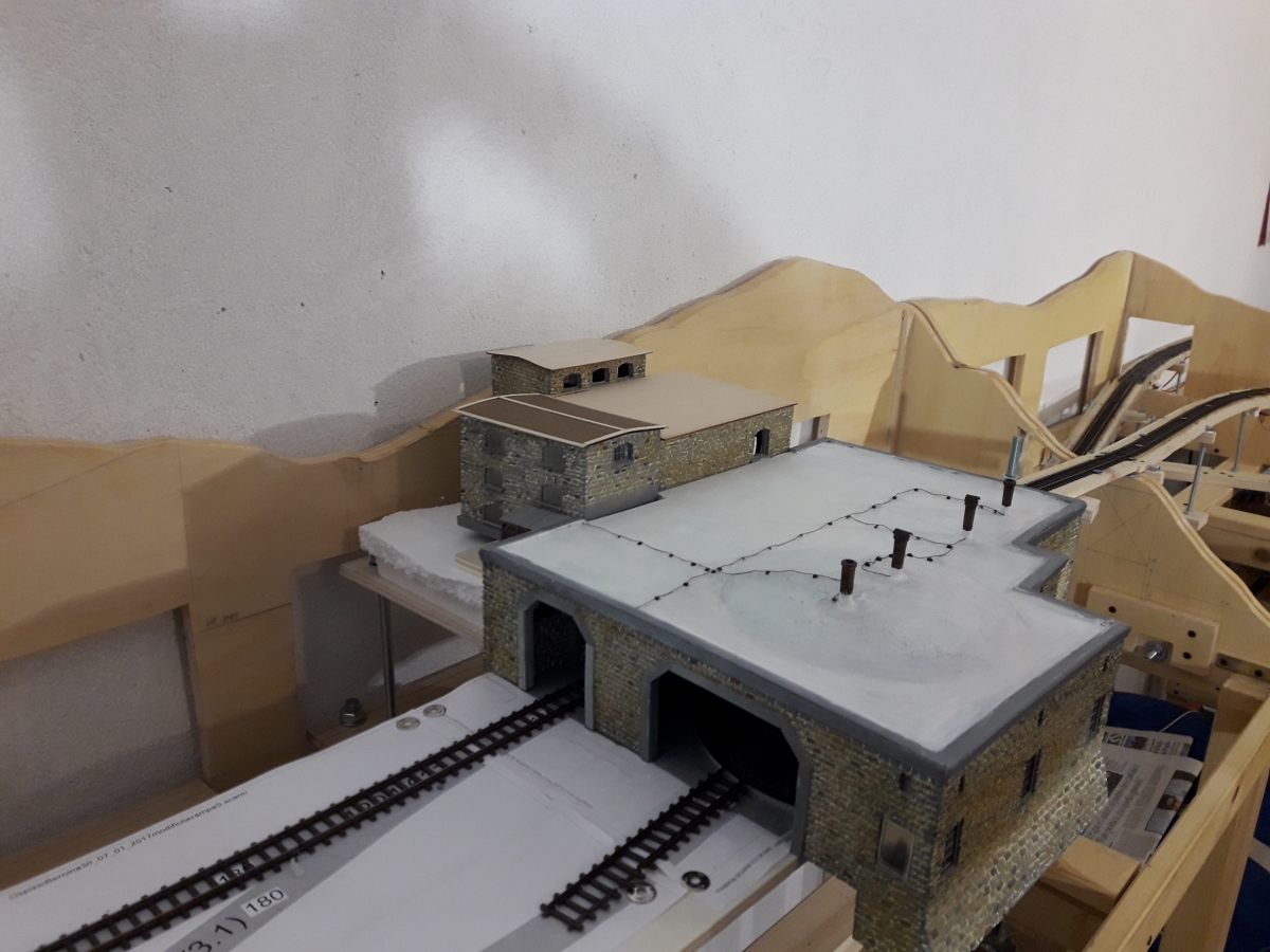

Il complesso degli edifici dela remise

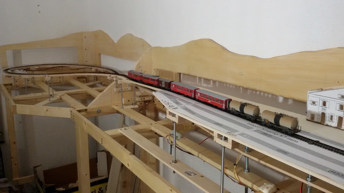

516,94 KB
Il tetto della stessa; mancano ancora alcune rifiniture
448,66 KB
Il locale dove transita il binario di corsa della linea
565,96 KB

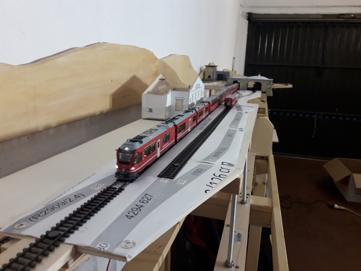

Prospettiva sulla stazione guardando verso sud. In sosta l'Allegra con un treno da Tirano
490,43 KB
Un po' di movimento...

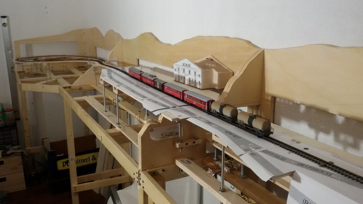

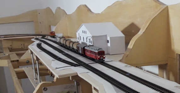

Ho completato il supporto in compensato nei due tratti di ingresso della stazione, lato S (verso Alp Gruem) e N (verso Bernina Lagalb), tratti che sono interessati come al vero da due cambi di pendenza. Ora tutta la linea ha il suo supporto definitivo, non ci sono più tavole o raccordi provvisori. E' il binario che è posato provvisoriamente in tutto il tratto della stazione. La posa del binario (con 7 deviatoi, di cui due, uno lato N e uno lato S, in pendenza) sarà uno dei prossimi lavori.
Intanto, rilevate, nella mia ultima visita sul campo le misure che mi mancavano ho disegnato con Nanocad tutti i pezzi per costruire il fabbricato viaggiatori. Ho stampato i pezzi su cartocino e ho assemblato il tutto per vedere che il progetto fosse corretto. L'edificio è quello che si vede in foto.
68,27 KB
Ora ho fatto un'altra stampa su carta adesiva del disegno dei pezzi rovesciato specularmente. L'idea è di attaccarlo dietro le lastre di Forex (2mm, basterà?) per avere una guida al taglio.
Non ho ancora un'idea precisa su come realizzare la cornice aggettante che si vede nella foto. Avete qualche suggerimento?

lamierino in piombo o carta spagna per il faldone mentre per il concio profilati in pvc evergreen, forse anche un lavoro in 3D :?

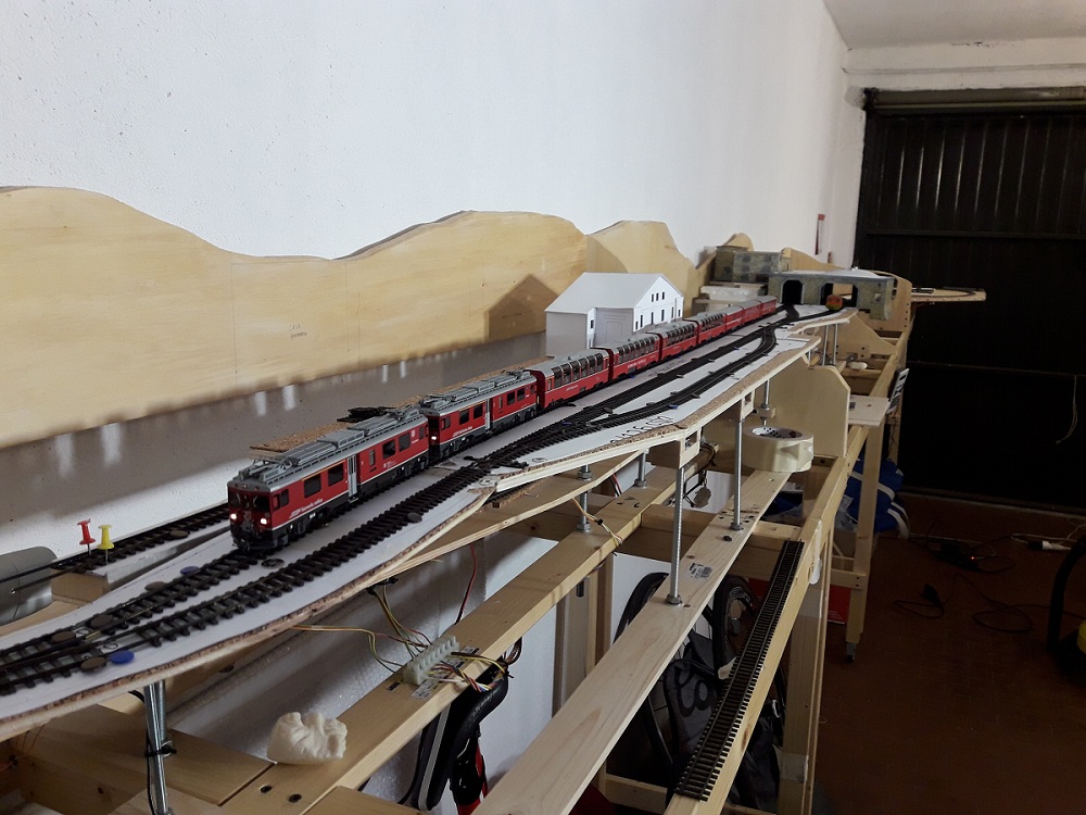

Ciao a tutti,
ulteriore aggiornamento; arrivati binari e deviatoi (Bemo cod 70 - terribili almeno per me da manipolare!) ho fatto una prima posa provvisoria con la quale in pratica si completa il piano definitivo dei binari di tutto il diorama. Il piazzale della stazione ha ora il suo aspetto definitivo.
Seguirà un bello studio su come disporre nel modo migliore i motori dei deviatoi (non ho ancora deciso in realtà quale scegliere, in ballo ci sono servo-motori, tortoise e tillig). Poi dovrò invecchiare i binari, fare gli scassi per le astine dei deviatoi e infine fissare definitivamente il tutto dopo che i test di funzionamento avranno dato esito completamente positivo.
