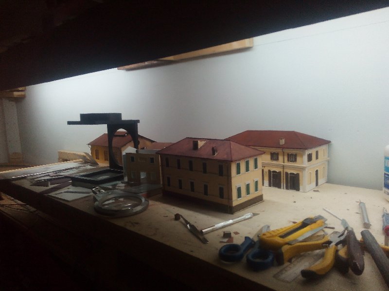

Piccolo aggiornamento mensile, ho realizzato due leopolder completamente in cartoncino, ho dovuto utilizzare la lente gigante:
76,7 KB
e siccome nella stazione c'era anche la palazzina alloggi per ferrovieri:
56,64 KB

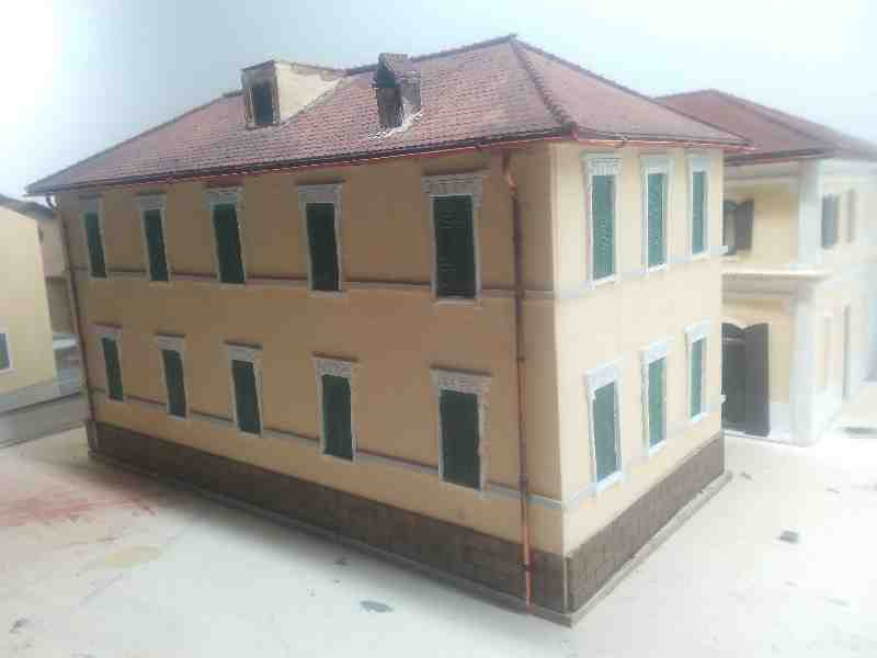

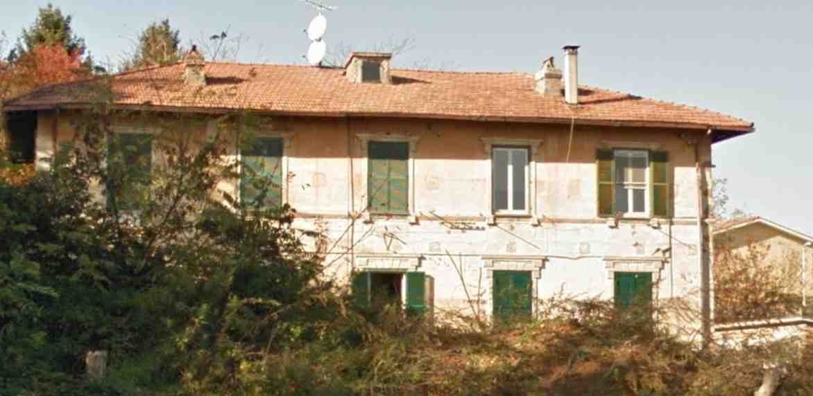

Grazie ragazzi! Posto un immagine migliore del fabbricato ferrovieri, ancora da rifinire:
19,68 KB

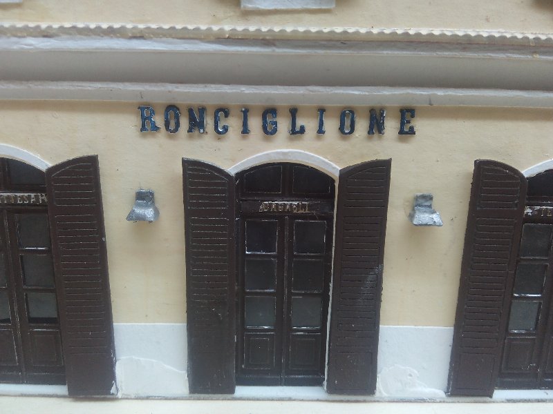

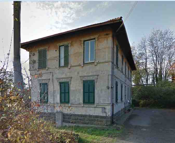

Questa è la palazzina al vero oggi:
43,63 KB
31,03 KB

adobel55 ha scritto:
Bel fabbricato viaggiatori.
Complimenti, come hai realizzato i sopra finestra ??.
Grazie Adolfo, questo è in realtà il caseggiato ferrovieri, la cornice della finestra con il fregio superiore l'ho realizzata al cad ricopiando la cornice reale presa da una foto, poi l'ho fatta incidere dal mio plotterino da taglio, regolato per incidere e non tagliare su forex da 1mm, e poi applicato sulla facciata con cianoacrilato. Alla fine una volta disegnato ci pensa il plotter!

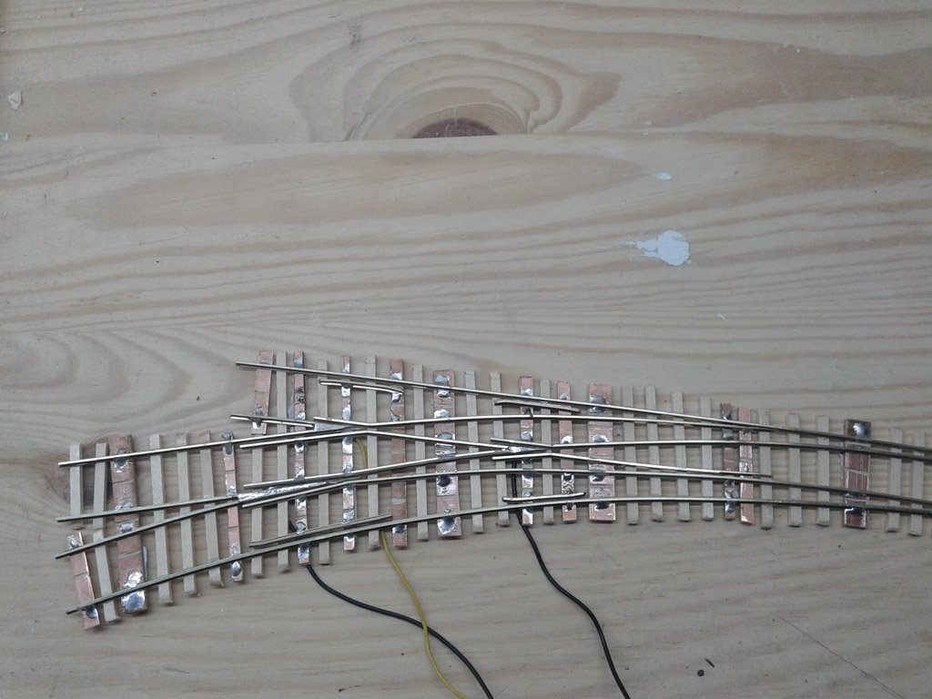

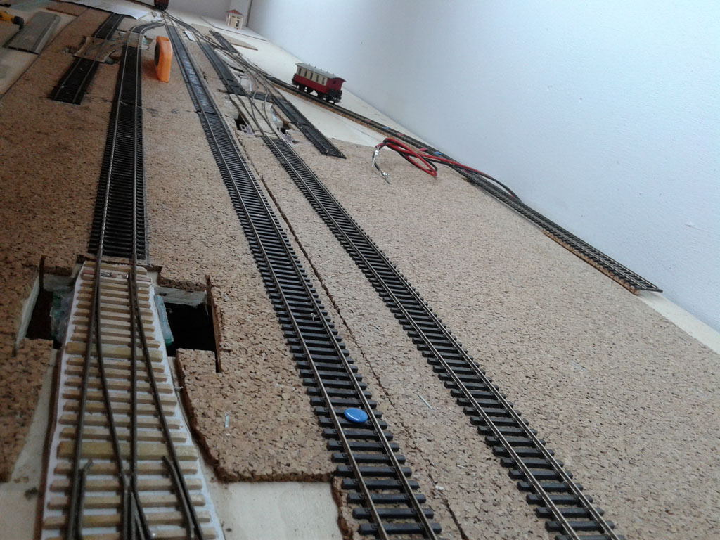

Come promesso, vi posto alcune foto degli ultimi aggiornamenti; invero i lavori vanno avanti a rilento, alla fine costruire da zero 11 deviatoi non è stato uno scherzo, sopratutto la parte elettrica porta via tempo (più altre distrazioni modellistiche che vedete in foto); comunque tre deviatoi sono installati e funzionanti, hanno passato anche la prova con locomotore a velocità elevata, sono abbastanza soddisfatto. Ho iniziato a posare i binari del piano stazione, Peco codice 75 SL, veramente belli e realistici! Qualche scatto e buone feste a tutti!
209,05 KB
65,29 KB
59,22 KB

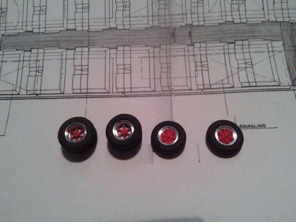

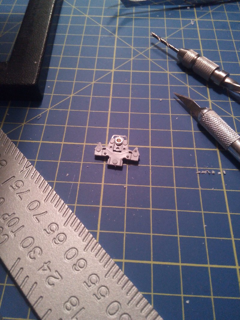

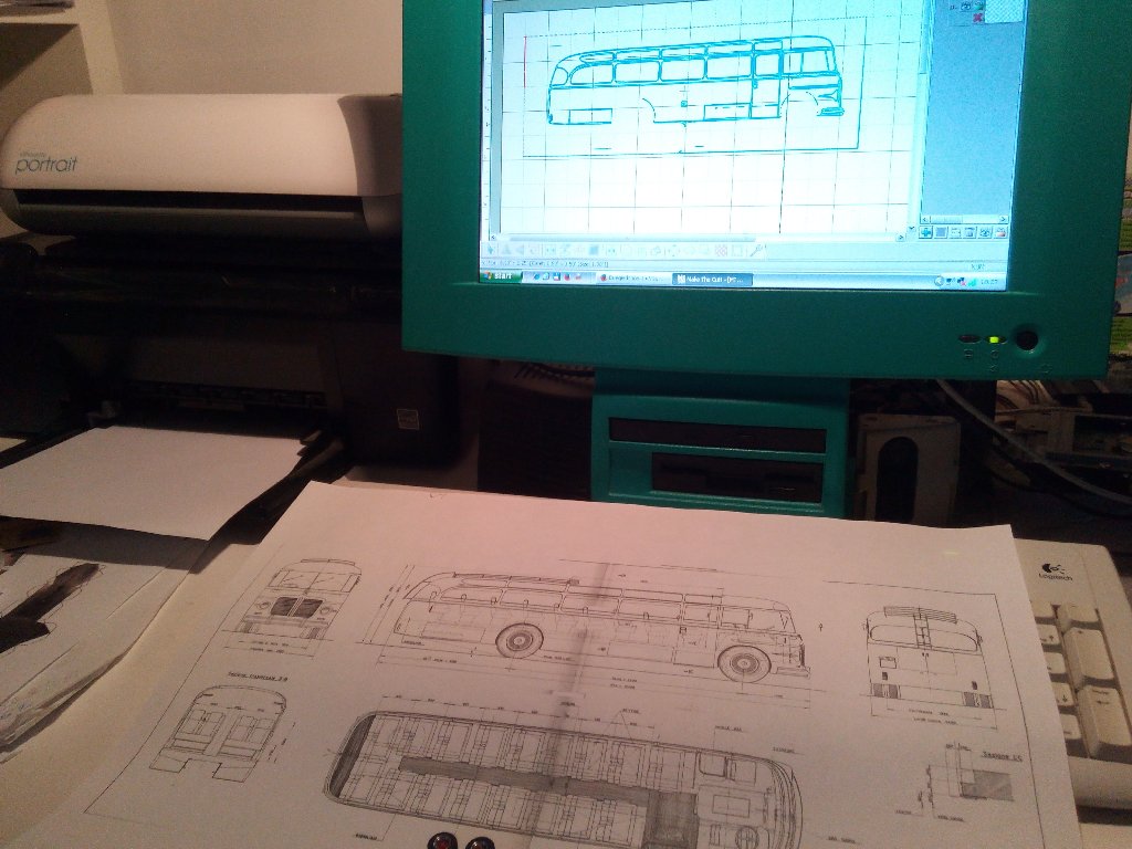

Un autobus Fiat 680RN in costruzione per il plastico...
126,51 KB
133,99 KB
Sostituite le boccole ai parasala dei carri TTM kit e Laser per aumentare la scorrevolezza...
177,87 KB
Max63 - Massimo

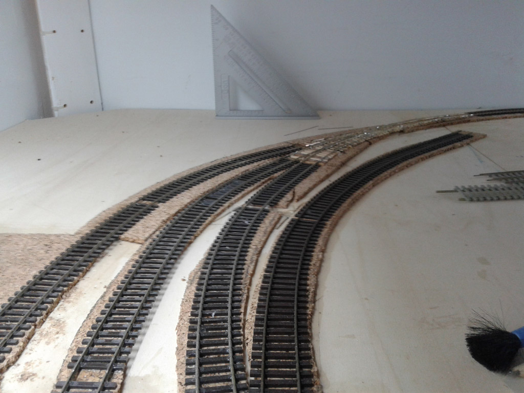

Riassunto dei post precedenti (ormai di un anno fa!): sto provando a realizzare la Stazione FS di Ronciglione (VT), in scala 1:87; armamento impiegato Tillig cod.83 e Peco cod.75; deviatoi autocostruiti, come tutti gli edifici ed annessi; epoca di ambientazione III. Stazione nascosta al piano 0, con sufficenti binari per realizzare un orario storicamente congruo con l'epoca prescelta. Nell'ultimo periodo sto cercando di completare la posa dell'armamento nel piano stazione, e di cablare i deviatoi; inoltre ho dovuto rifare da capo un doppio asimmetrico perchè non ci stava, o meglio la curva che ne usciva era troppo stretta (38cm) ed antiestetica, pertanto l'ho dovuto rifare curvo:
180,24 KB
il deviatoio è lungo 411mm, raggio esterno 650mm ed interno 550mm, ora va bene!

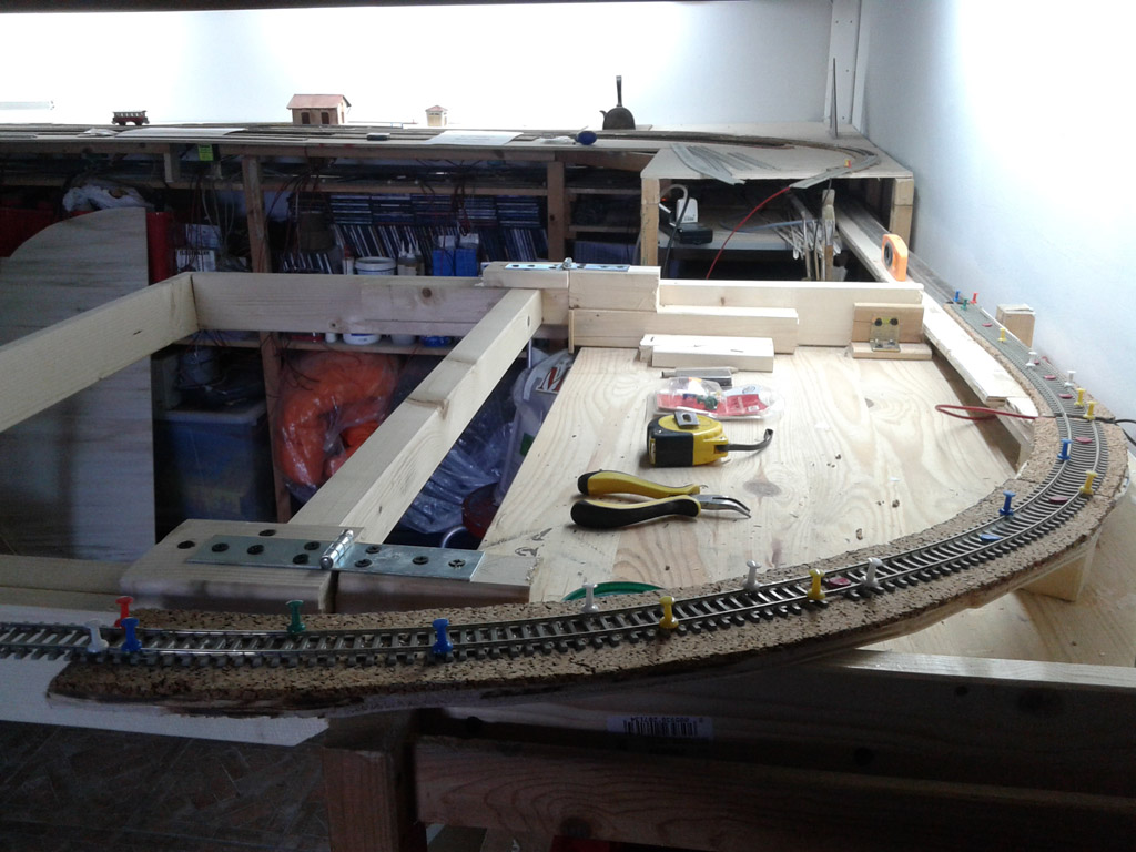

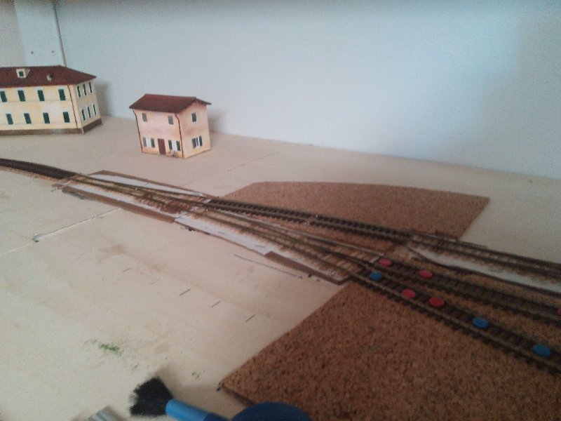

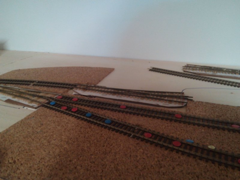

Piano stazione finalmente completato con radice est in curva da 60cm di raggio:
179,07 KB

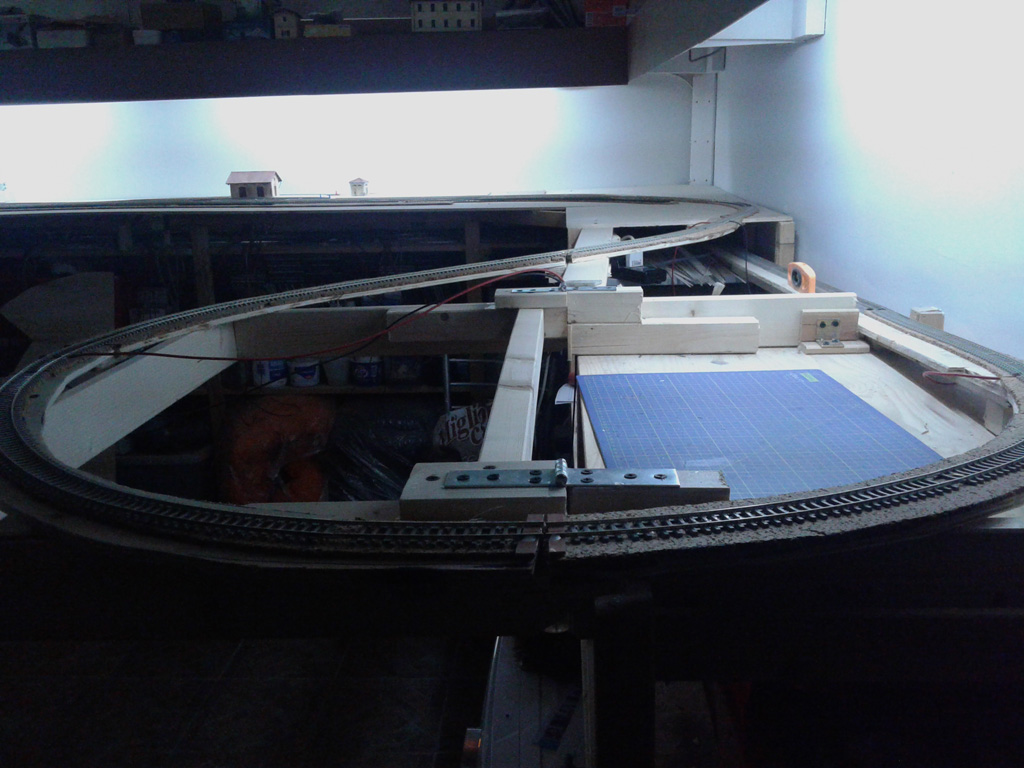

I lavori proseguono con il secondo anello di ritorno ribaltabile, finito questo il circuito è completo e posso iniziare il cablaggio della parte elettrica e DCC (rilevatori presenza, rete locomet, decoder scambi):
189,71 KB
200,06 KB

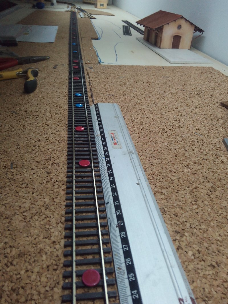

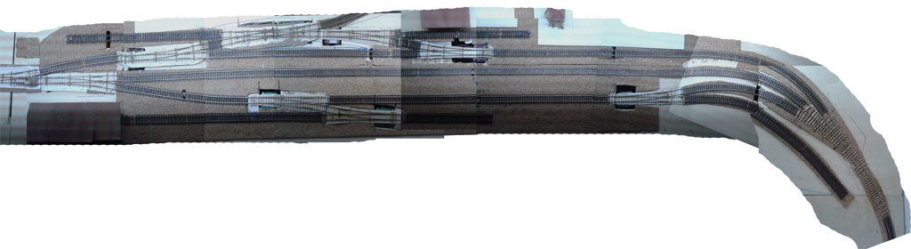

Finalmente ho terminato la posa dell'armamento! Posto una panoramica del piano stazione fatta al volo con photoshop ed il cellulare giusto per vedere l'effetto, dal deviatoio in entrata lato capranica alla fine del doppio asimmetrico in curva lato Orte sono 4 metri:
183,48 KB

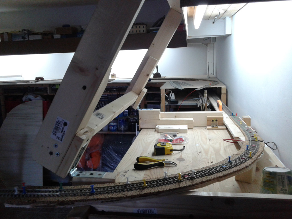

Così ho risolto l'anello di ritorno ribaltabile:
225,3 KB
