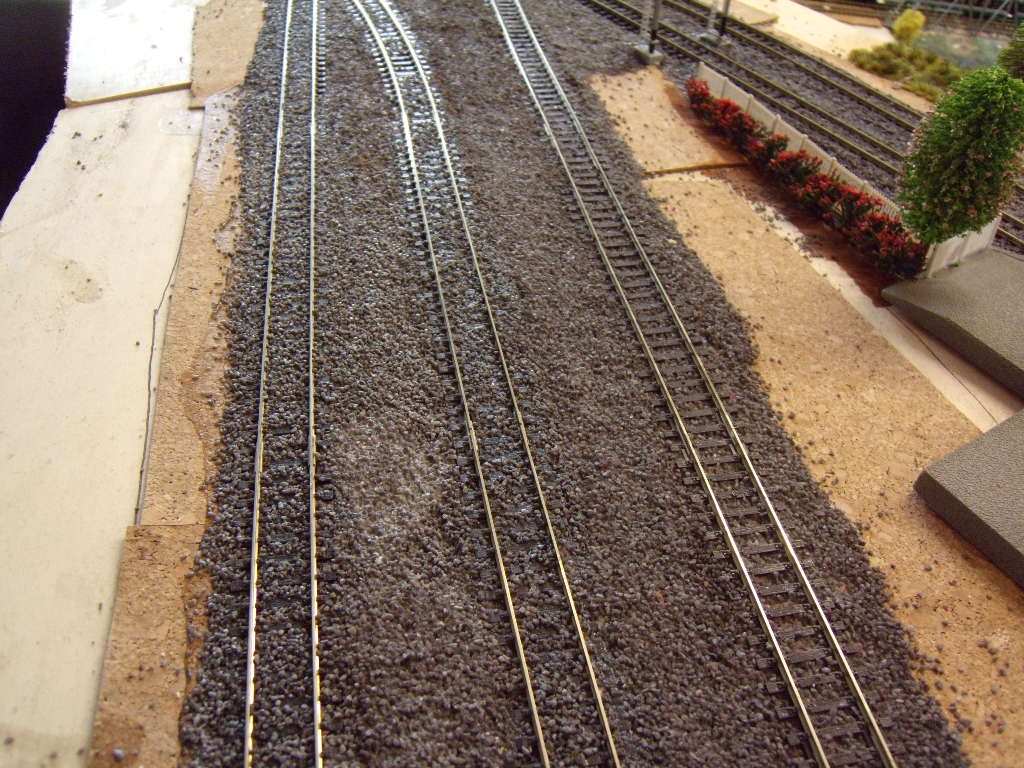

Ragazzi purtroppo niente da fare :sad:
Ho provato con un piccolo cacciavite ma viene via poco o nulla e per un attimo di distrazione per poco non piego un binario.
Con la carta vetrata manco a parlarne , non credevo ma il ballast è durissimo e la carta dopo poche sfregate si frantuma e porta via poco o niente :sad: :sad:
O tolgo tutti i binari e ricomincio e non mi pare il caso visto il costo di tutto il materiale oppure ?????????
Scusate ma ho deciso lasciar stare cosi e altrove fare le cose più a modo.
Infatti (vedrò stasera porre le foto) ho lavorato un un'altro binario di sosta a lato della stazione e mi pare molto meglio.
Perlomeno come dice Andrea ,sulle traversine di ballast c'è nè molto poco per non dire niente.

Per favore non complichiamoci la vità più del duvuto.
Il nuovo pezzo che ho realizzato adesso a mio avviso è molto migliore dei precedenti quindi capito come stendere e modellare il ballast lasciamo l'altro pezzo cosi' com'è e pazienza
il binario nuovo è quello sulla dx della foto
