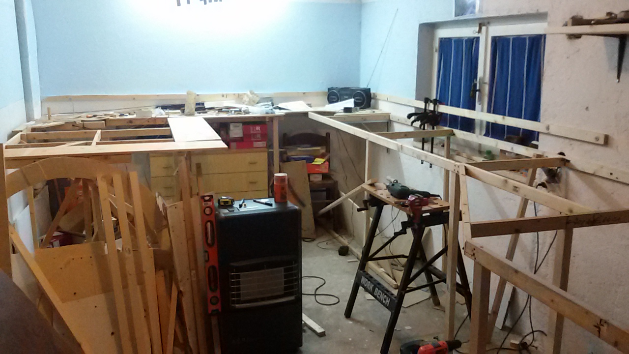

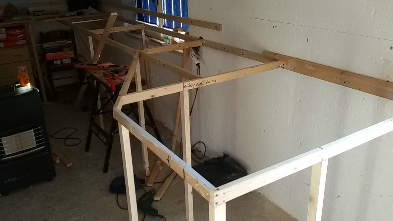

#309 Messaggio da saverD445 »

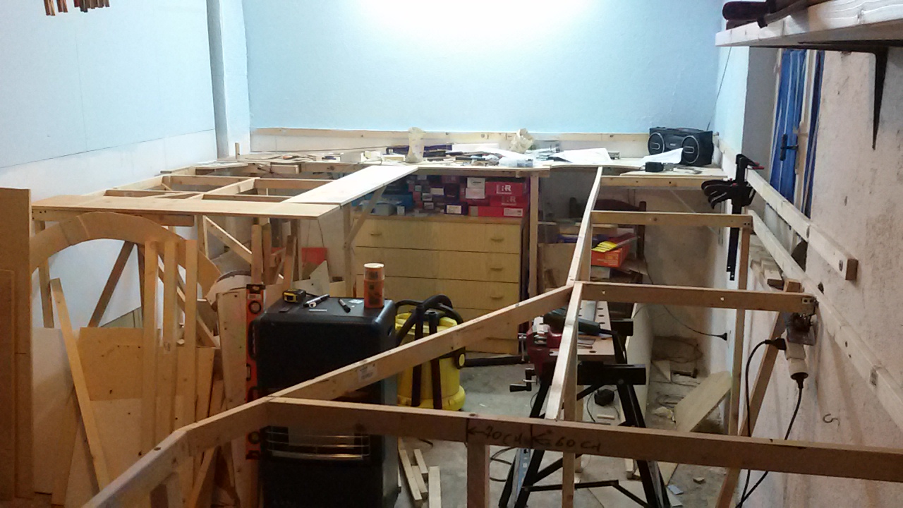

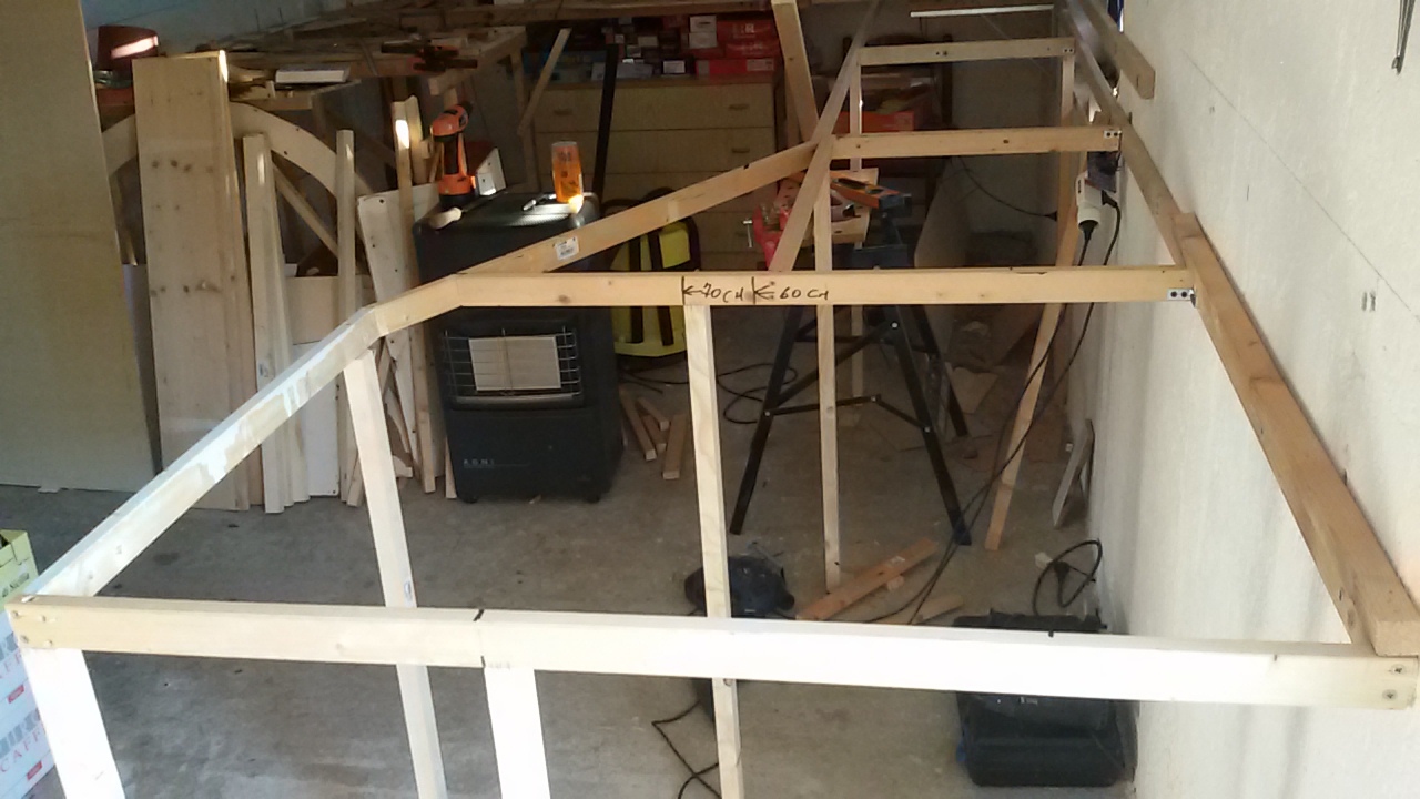

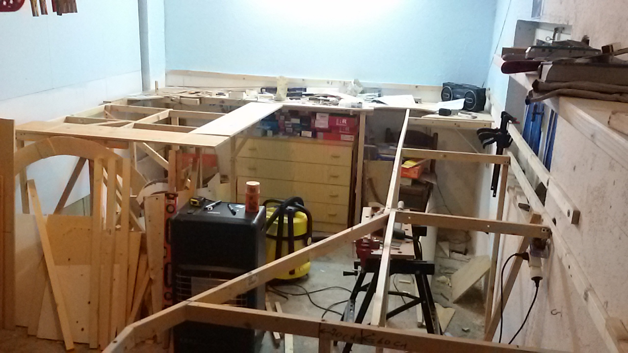

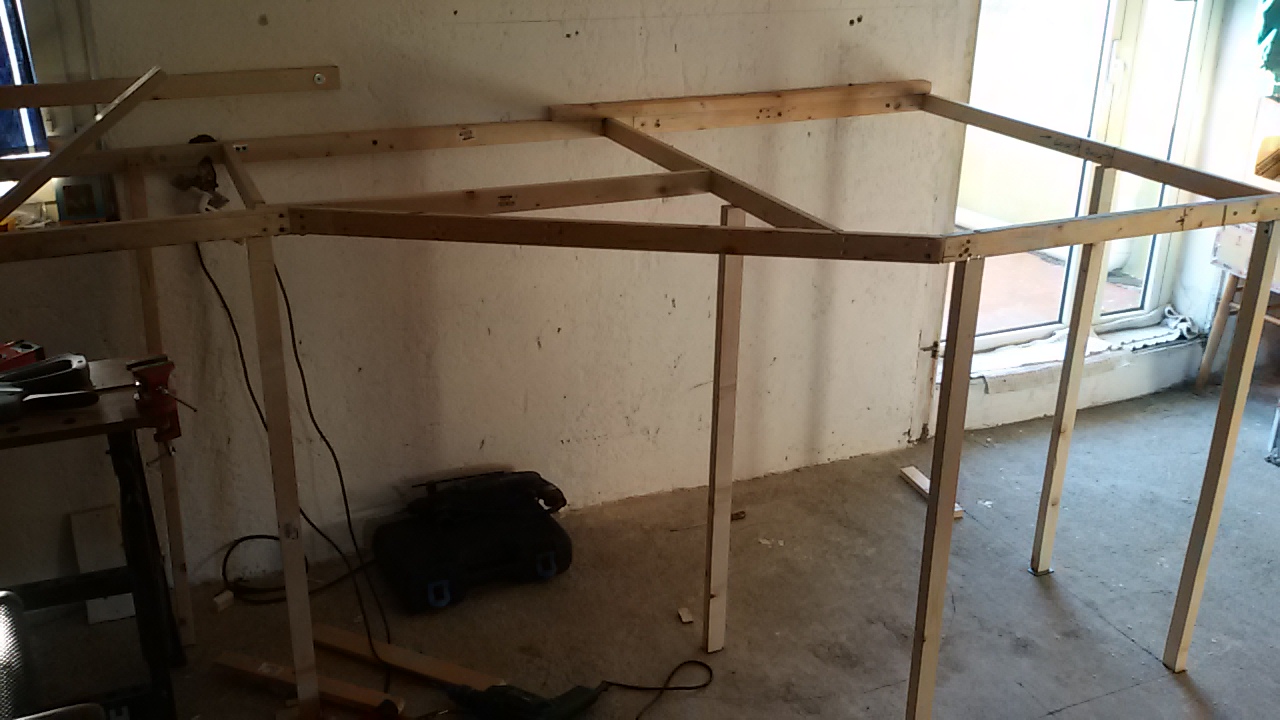

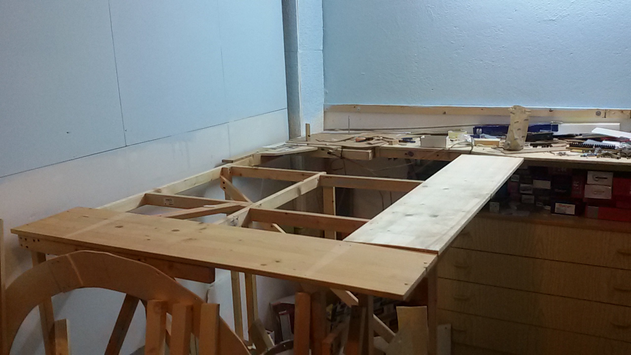

Un caloroso grazie a tutti per essermi vicino,.
In attesa di pubbicare il progetto, che più o meno rispecchia il vecchio,vii aggiornò sugli ultimi step dei lavori della nuova struttura....
271,69 KB
281,62 KB
272,83 KB
336,23 KB
270,52 KB
325,05 KB
322,25 KB
Al prossimo aggiornamento :cool:

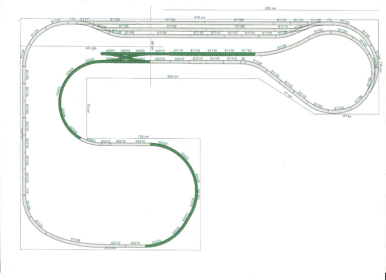

Ecco , in linea di massima , i progetti..
Piano base ; stazione nascosta ,cappio di ritorno , ovale .

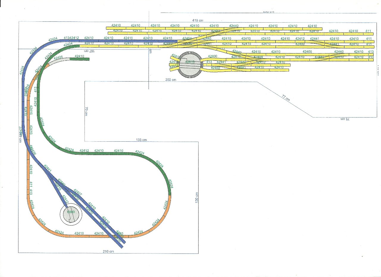

Stazione di Testa con relativo scalo merci, rimessa , binari di sosta e diramazione da linea a doppio scartamento a linea a scartamento ridotto ( blu ) con altra relativa stazione di testa .

Amico mio,visto che hai praticamente ricominciato da 0...posso suggerirti di costruirlo a sezioni?
noi non pensiamo mai che dovremo smontarlo o spostarlo per un motivo che non ci aspettiamo,e vedo che lo stai ancorando alla parete,ma farei dei moduli,più o meno grandi,ma che passino dalla porta.

Siccome i soli complimenti fanno piacere ma sono di scarsa utilità, mi permetto un paio di osservazioni:
- nella stazione nascosta mi piace poco la disposizione dei deviatoi subito dopo la curva in alto a sinistra. Personalmente avrei fatto partire i due binari interni da dei deviatoi in curva o da un deviatoio in curva e uno normale prima della curva a 90°. Non è tanto un problema di lunghezza dei binari (anche se la lunghezza in più ti dà più agio nel manovrare là sotto) ma di evitare curva e controcurva (per entrare nel binario), che nei deviatoi Roco Geoline è di 15° e di breve estensione.
- anche la stazione di testa principale potrebbe trarre giovamento dall'allungamento dei binari ma questa valutazione l'avrai sicuramente messa in conto e se hai scelto così avrai avuto validi motivi.
Una domanda: la linea a scartamento ridotto parte dai due binari posti verso l'alto della stazione di testa, giusto?
Buon lavoro! :cool:

#323 Messaggio da saverD445 »
Grazie a tutti gli Amici per gli incoraggiamenti e i complimenti .
Per rispondere alle domande tecniche del Doc rispondo a seguire .
Per la riproduzione di questo nuovo plastico sto usando tutto ciò che avevo a disposizione dai precedenti lavori mai portati a termine .
Ho fatto prove precedenti e nei deviatoi Geoline hanno sempre girato bene quasi tutti i convogli da me presenti , comunque non esiterò in varie prove future .
Devo valutare gli spazi e gli ingombri , in quanto un possibile ingombro nella parte sinistra potrebbe comportarmi problemi nella parte a vista a livello basso .
Ma non dico che un deviatoio curvo non si possa inserire , vedremmo .. :wink:
Punto due , nella stazione di testa invece , i binari mi permettono di poter avere composizioni decenti a 4 carrozze tipo uic-x .
Non voglio allungare i binari per questioni scenografiche, se dovessi allungare la stazione andrei a nascondere uno scorcio di linea al livello basso tra la stazione nascosta e la linea e poi non avrei un tratto di linea in uscita dalla stazione che reputo scenografica.
I prossimi giorni metterò delle foto che andranno a meglio a disegnare la scenografia futura .
Per quanto riguarda la linea a scartamento ridotto, avrà origine da un unico binario di stazione ( che sarà a doppio scartamento ) ed è il proseguimento in corretto tracciato del binario blu , ovvero il 4° binario per treni passeggeri partendo dal basso .
Gli ultimi due binari in alto fanno parte dello scalo merci che trovano continuità sulla parte a sinistra .
Per altri eventuali dubbi chiedi pure Mauro . :wink:

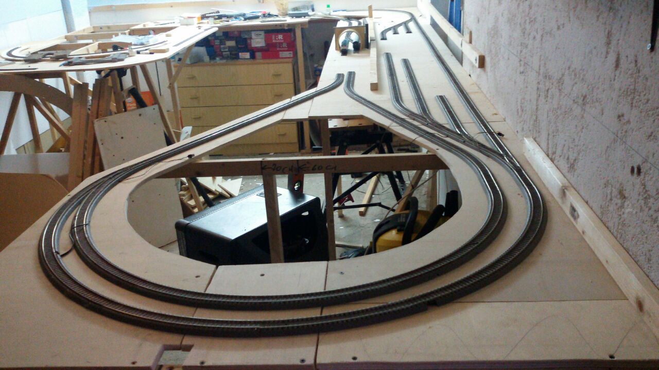

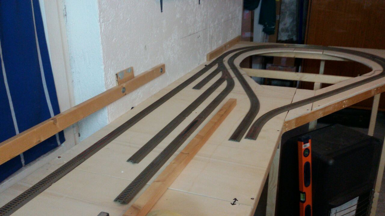

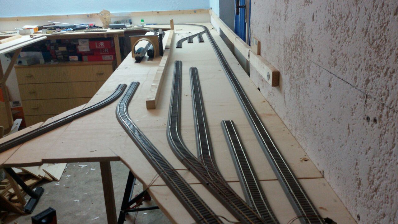

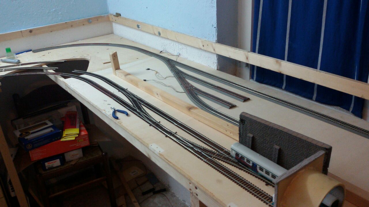

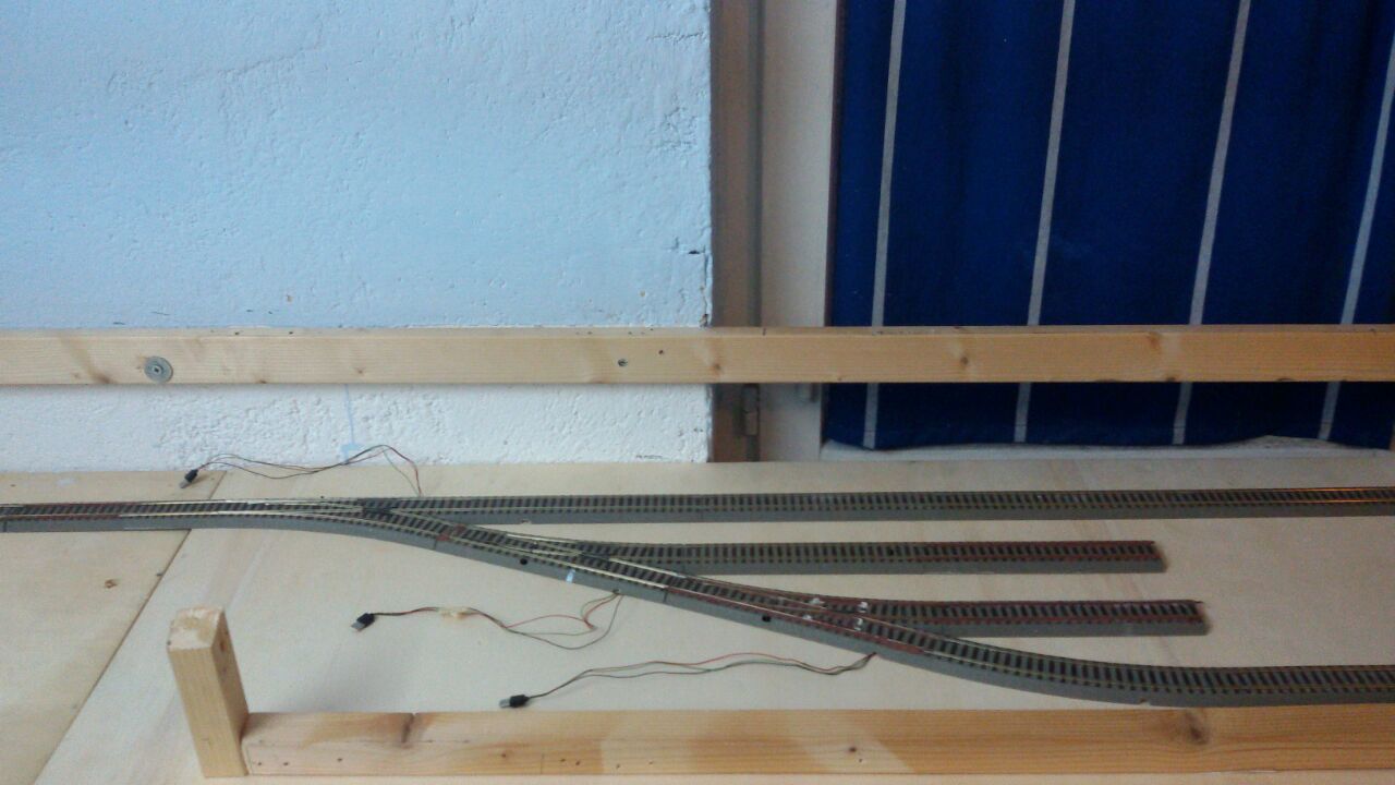

Cari amici,con l'occasione ci portò i migliori auguri di un buon 2016 e ci aggiornò sullo stato odierno dei lavori.
È iniziata la posa della parte destra del plastico livello base, ovvero anello tra linea e stazione nascosta, cappio di ritorno e breve tratto di linea a vista...
150,82 KB
139,84 KB
102,84 KB
104,45 KB
119,32 KB
