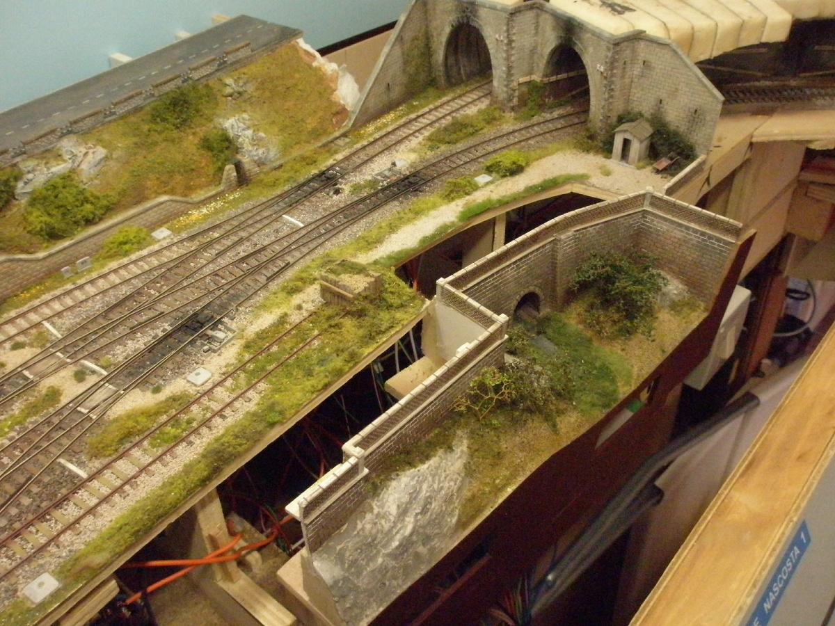

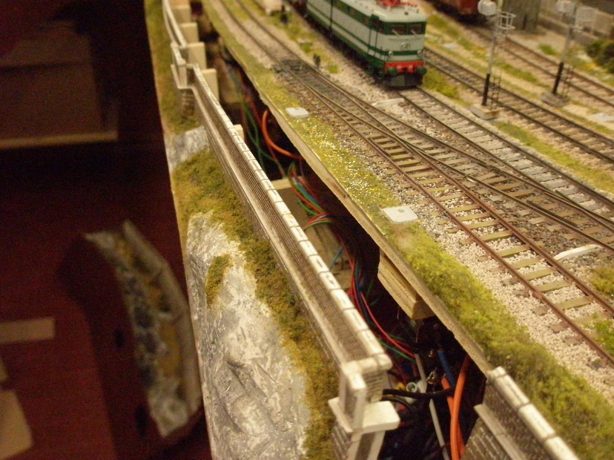

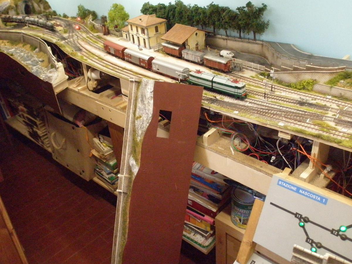

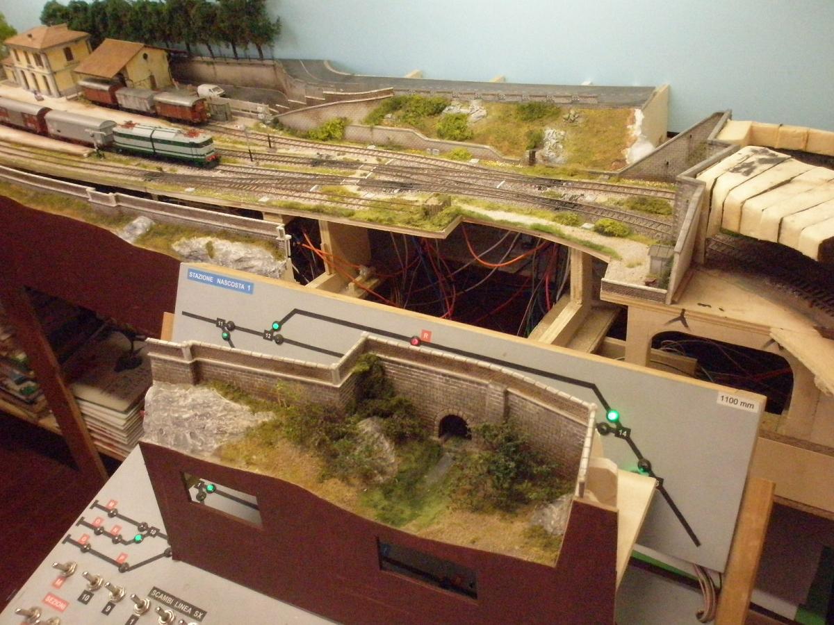

E' da quando mi sono iscritto a questo forum che mi sto studiando il plastico Castello, lo trovo una vera fonte di ispirazioni, vorrei farti una domanda: per accedere alla prima stazione nascosta, ho visto dalle foto che hai lasciato delle finestrelle, ma in caso di malaugurato sviamento come fai?
Sergio
Messaggi: 1371
Re: Il plastico "CASTELLO" - di Luciano Lepri
#315 Messaggio da fabio »
luciano lepri ha scritto:
Sono motori Peco!
Capito... :cool: Dunque Luciano, potrebberò andar bene anche gli hornby ?
Valerio, sono spiacente ma, non lo so!! La scelta che ho fatto per i Peco è puramente di tipo economico. Ho comprato quelli che costavano meno e non ho avuto interesse ad informarmi sugli altri tipi.
Luciano
@ valerio,come forma e dimensione sono identici.
possono essere dotati di interruttore per contatti ausiliasi singolo o doppio,della peco,a differenza dei peco hornby fà un solo modello,peco tre.
standard-perno lungo-perno lungo basso consumo.
@Luciano bellissimo tutto!
luciano lepri
Messaggi: 776
Nome: Luciano
#316 Messaggio da luciano lepri »
La zona dove ci sono le finestrelle è divisa in tre parti estraibili. Così ho creato l'accesso alla stazione nascosta!
Luciano

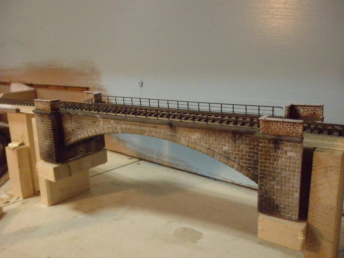

Un ponte ad arcata unica per la zona nuova del plastico.
