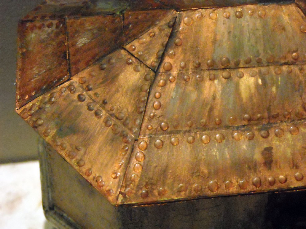

Normalmente io uso una siringa con l'ago tagliato ed il vinavil, sistema "certosino" che è si efficacie ma che non garantisce l'uniformità tra le teste dei chiodi ma che da comunque un risultato accettabile:
195,49 KB
Proprio ieri, ho scoperto che il negozio segnalato da Andrea (Andrew245) qualche thread fà, vende delle decal che potrebbero fare al caso tuo, mi sembrano ben dettagliate ma soprattutto garantiscono l'uniformità della testa dei rivetti, la perfetta scala ed un risparmio di tempo non indifferente....magari il prezzo, calcolando la lunghezza del tuo ponte, potrebbe essere eccessivo, ma te lo segnalo ugualmente:

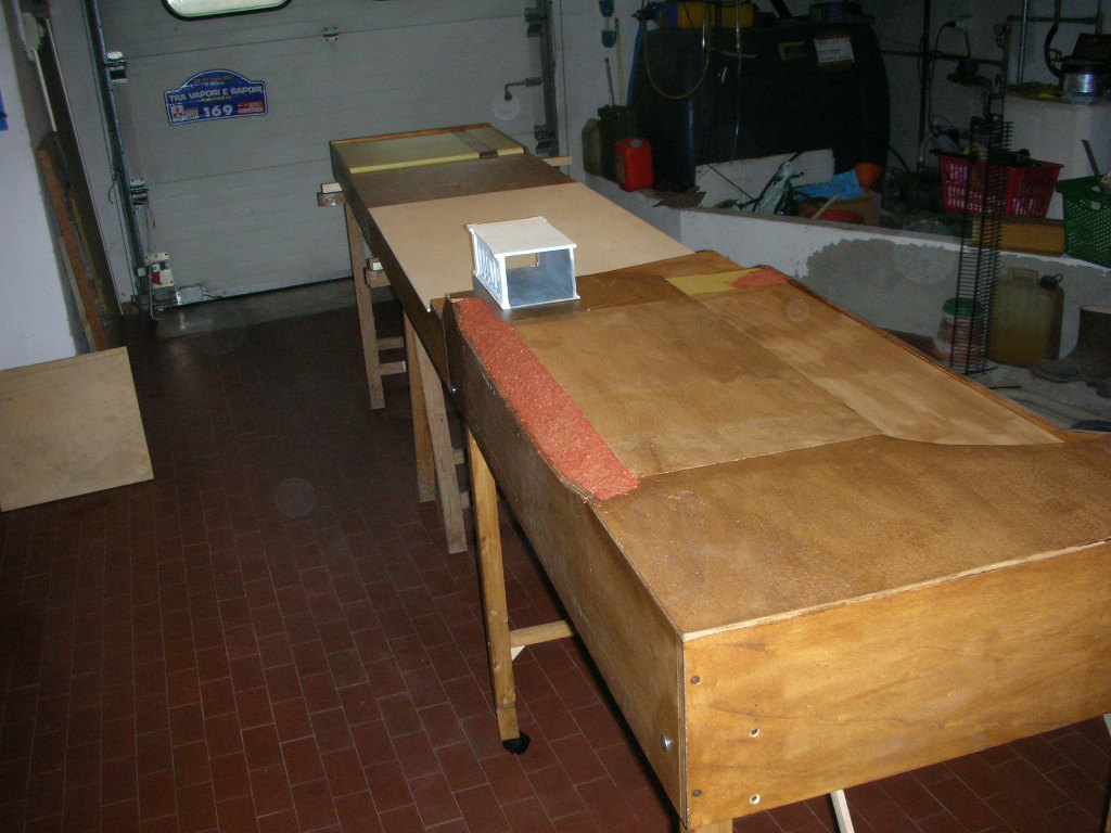

Le basi del ponte cominciano ad allungarsi; in foto la prova di assemblaggio dei primi tre moduli dei cinque finali.
Solo il primo è munito di gambe mentre gli altri devono essere completati.

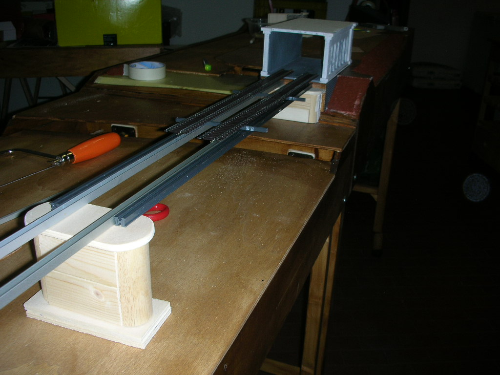

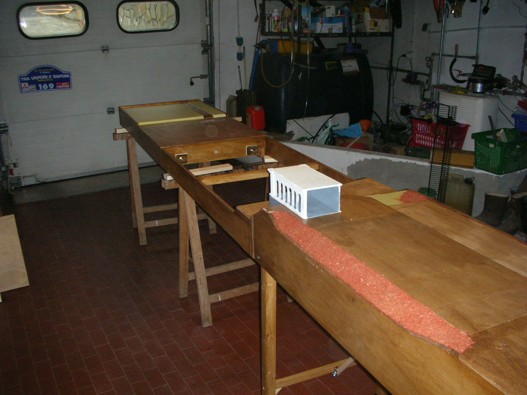

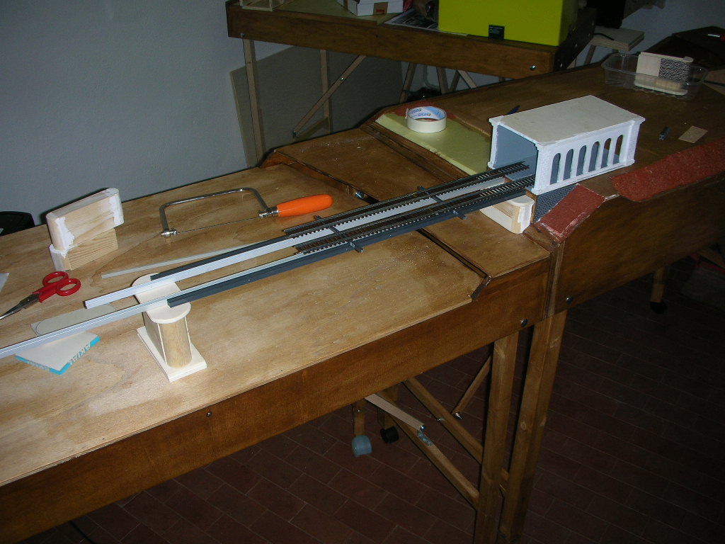

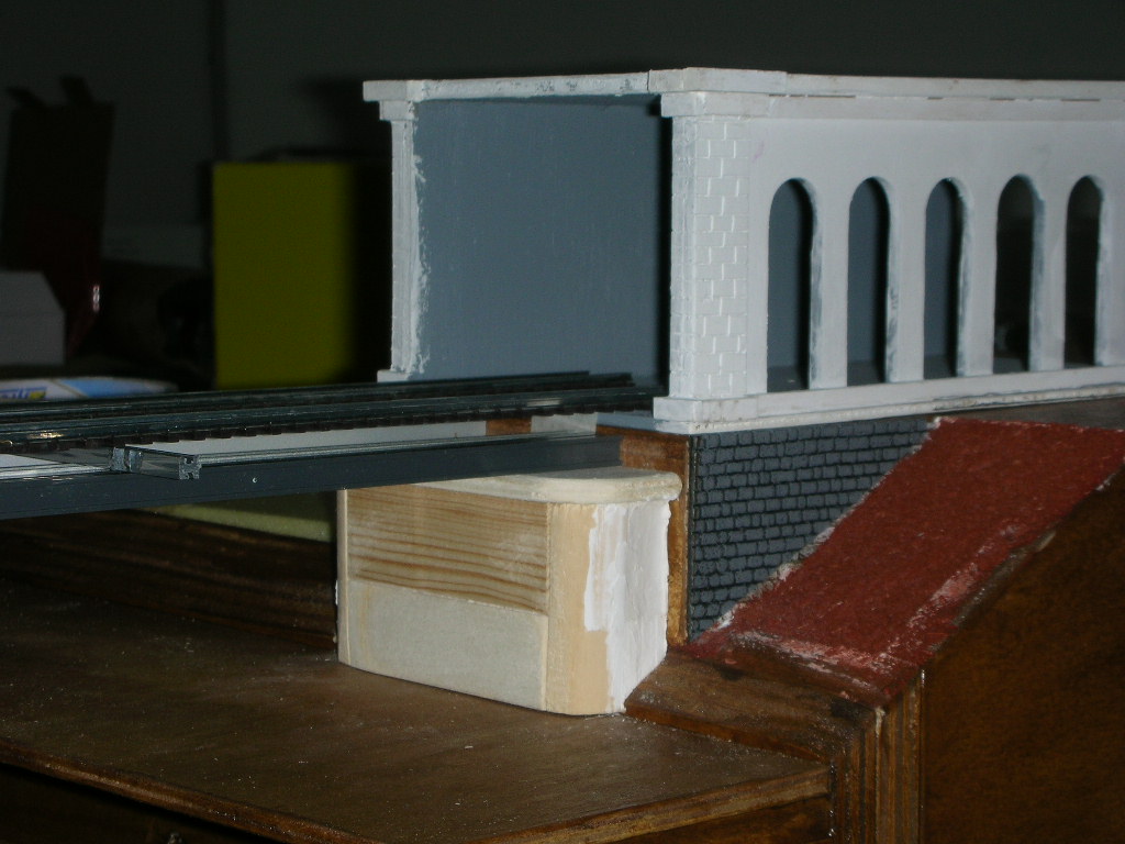

I lavori sono proseguiti anche se un pò a rilento.
Sono arrivato ad un compromesso soddisfacente per le campate del ponte che sono lunghe 60 cm; utilizzo una coppia di travi formate da tre listelli di abs incollati fra loro affiancate da un profilato in alluminio ad U della stessa altezza di 8 mm.

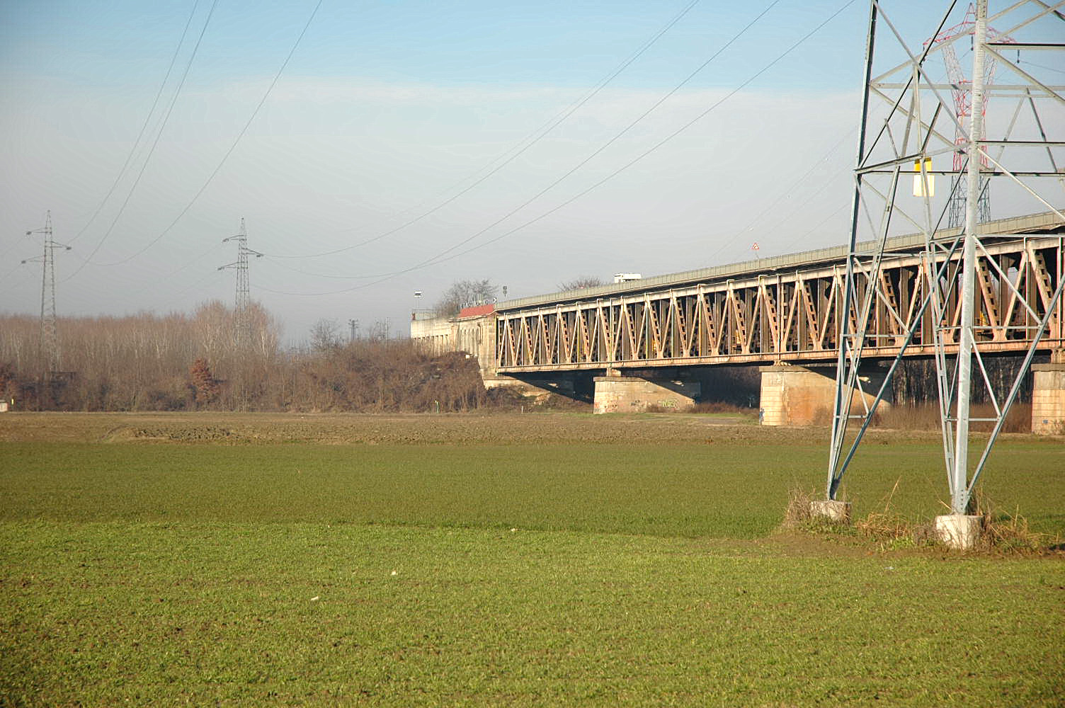

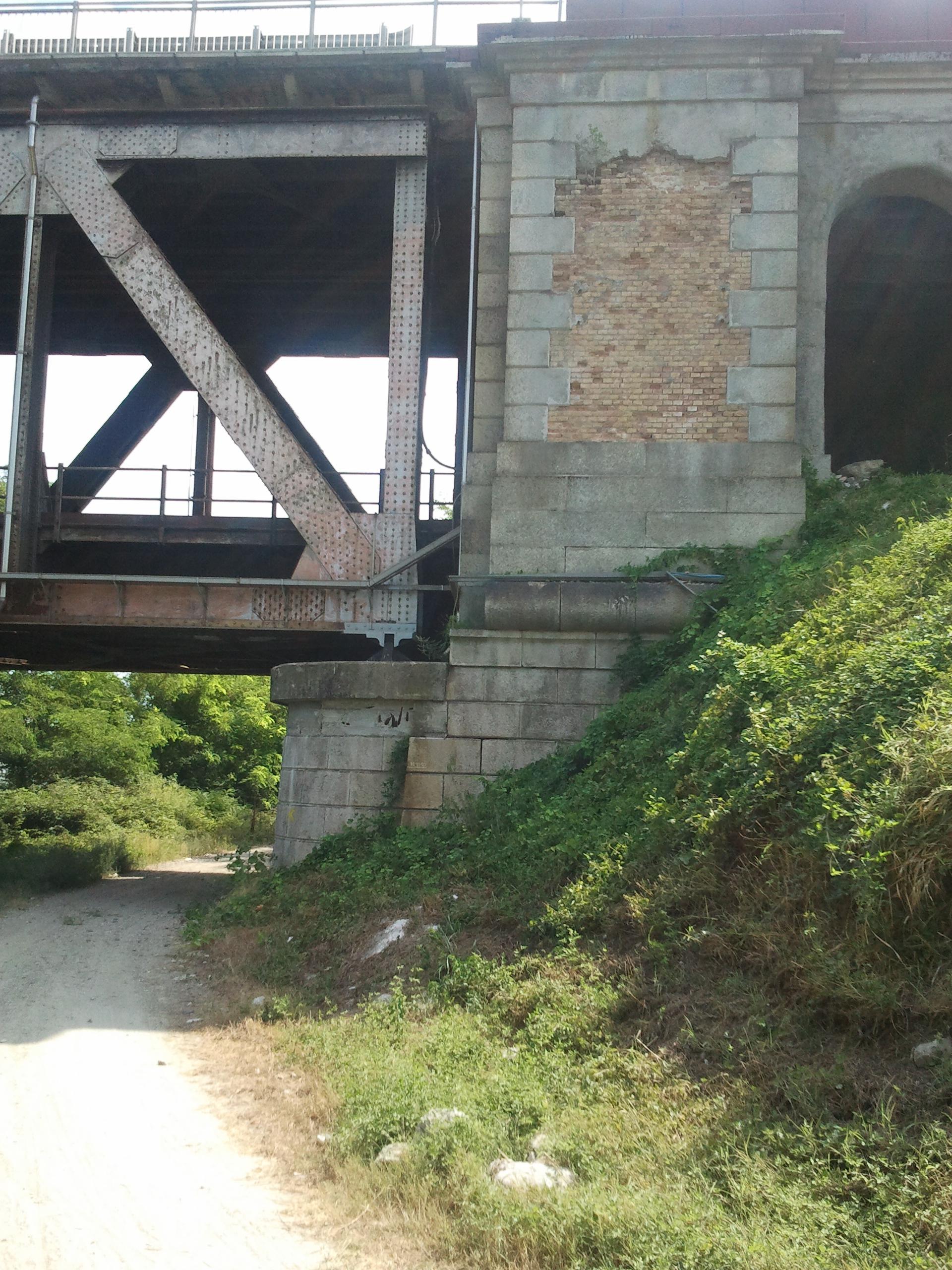

Ora che lo spessore della travatura di supporto è definito posso dedicarmi alla costruzione dei piloni; ecco alcune immagini dei primi prototipi. Non sono soddisfatto della loro forma anche se è ancora abbozzata. Aggiungo anche un paio di foto del vero ponte per confronto.
739,24 KB
574,61 KB
174,56 KB
170,4 KB
162,11 KB
169,91 KB

beh, i tuoi piloni sono ancora grezzi e senza la finitura pietre e mattoni di quello vero quindi è ancora prematuro dire se rendono o meno la realtà... perchè non ti convincono? a me non sembrano poi così diversi, ripeto, bisognerà vederne uno definitivo prima di giudicare.

Mauro, a me sembrano francamente ben fatti.
Come dice Mario, è presto per giuducare, visto che sono ancora grezzi.
Nella sostanza mi sembrano molto simili a quelli reali.

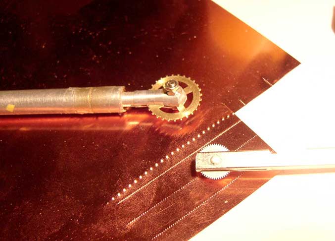

Mi chiedevo , avevi preso in considerazione il metodo della rotella dentellata per i rivetti, su lamierino da sbalzo ?.....Immagino tu lo conosca questo metodo.... :wink:
Buon proseguimento lavori che continuo sempre a seguire con estremo interesse :cool: :cool:
Messaggi: 6928
Re: Progetto ponte in ferro sul Po linea MI-GE
#45 Messaggio da Docdelburg »
Andrew245 ha scritto:
....Mi chiedevo , avevi preso in considerazione il metodo della rotella dentellata per i rivetti, su lamierino da sbalzo ?..
Questa mi mancava! Al massimo le rotelle le usavo per fare le chiacchere a carnevale.....ne ho tre o quattro, piuttosto vecchie, quasi da collezzione. Ci farò sicuramente un pensiero. Grazie! :cool:

Bello Andrea! (no, non tu, cosa avevi capito? :wink: ) la rotella immagino sia autocostruita.... somiglia tanto ad un ingranaggio da orologi, e conoscendoti.... :geek:
Messaggi: 4214
#47 Messaggio da Andrew245 »
- @ Mauro...Ah, pensavo ne fosssi a conoscenza..bene allora...

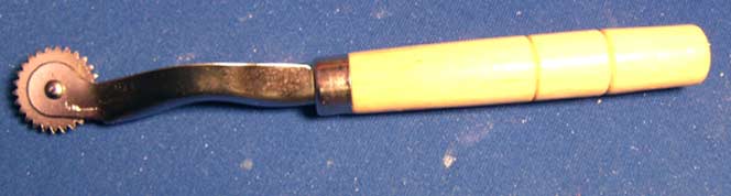

@ Rolando... - Aspetta Rolando ....innanzitutto , molto modestamente e pacatamente , io sono SEMPRE bello ! :geek: :cool: ...praticamente fotomodello.......EH...ci mancherebbe !! Tanto vero che tutte le sere ho successo e vado a letto con una bella gnocca.....battendo la testa sul muro Hehehe.. :grin: .. - Si quelle rotelle fotografate sul lamierino le ho autocostruite , servono per i rotabili , mentre l'altra con manico in legno, l'ho acquistata in un negozio di mercerie e stoffe, verrebbe usata per lavori sartoriali, penso andrebbe bene, appunto, per travature metalliche .

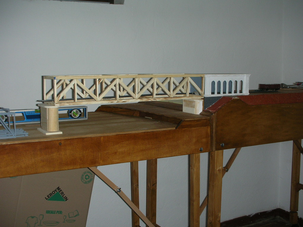

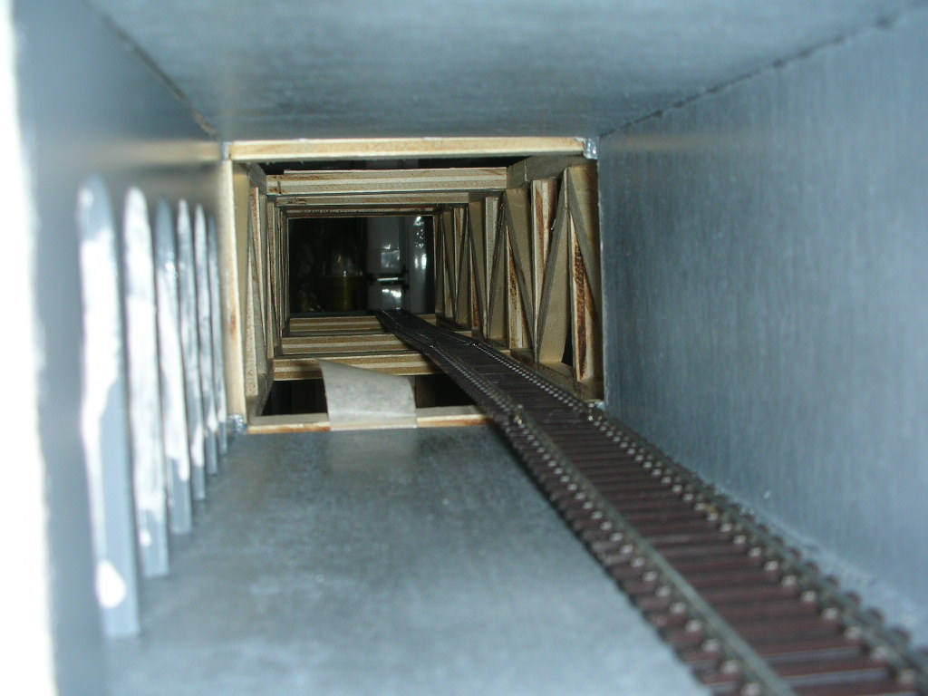

Simulazione con un prototipo in legno......per vedere l'effetto che fa!
177,43 KB
158,49 KB

[:0]L'effetto è molto gradevole....
Complimenti Mauro.... sarà un opera faraonica bellissima :wink:
