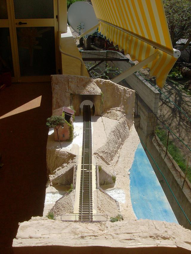

Ancora voglio pensarci...
Intanto ho fatto un'altro passo avanti...

CAspita, ma qui si viaggia più veloco di un treno!! :cool: :cool:

Prego Axel! :grin: ...solamente dal collore della base, dal posizionamento dei portali e del vecchio casello si presenta armonioso; anche l'altezza dei rilievi mi sembra ottimale....ma il ponte sarà metallico o in muratura?

Grazie mille Carlo.Il ponte sarà in muratura,però visto le ridotte dimensioni del diorama forse è meglio inserire un piccolo sottovia con stradina in terra battuta che porta in spiaggia.Che dite?

Prego Axel!,...lo chiesto apposta poichè un ponte di quella lunghezza sarebbe stato troppo "azzardato", un sottopasso sicuramente è più indicato, non "ruba" la scena al panorama e si accosterebbe di più al vero.... :wink: :grin:

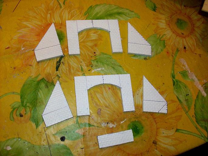

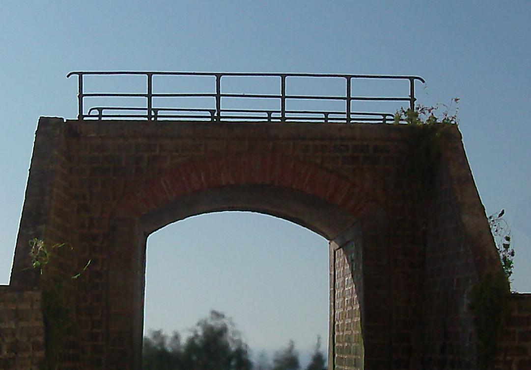

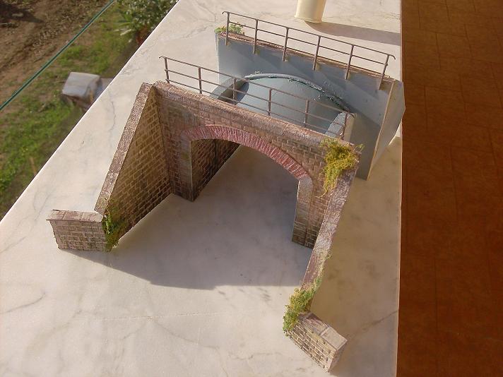

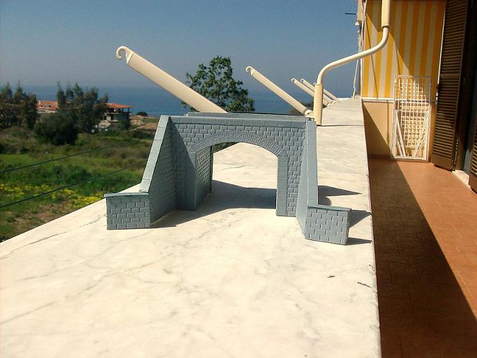

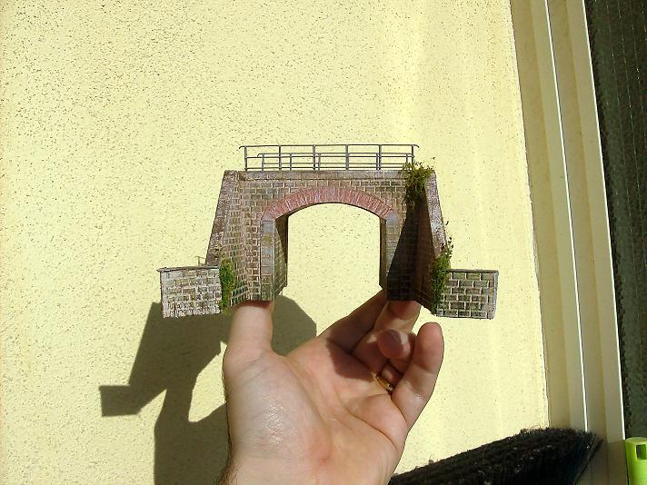

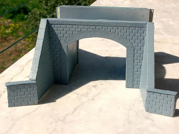

#36 Messaggio da AXEL »
Grazie per i complimenti :smile:

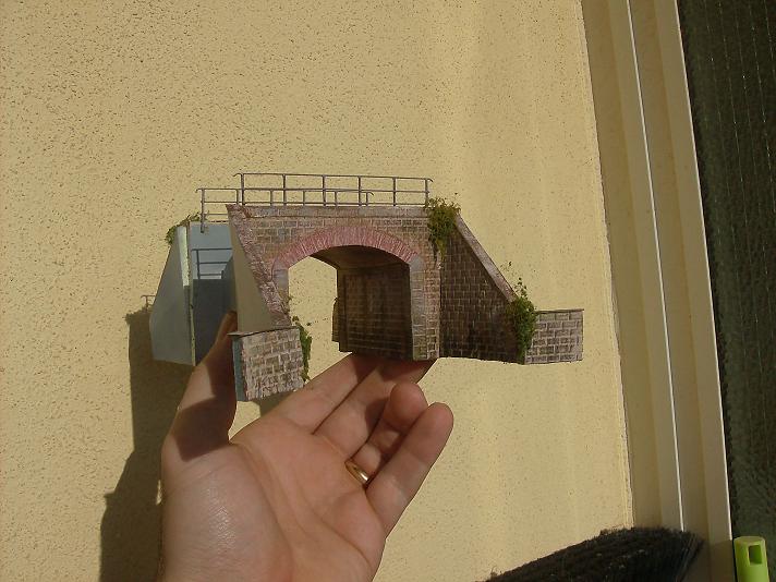

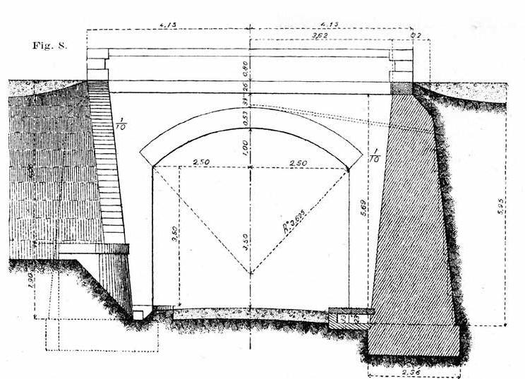

Intanto i lavori continuano.E' la volta del sottovia.Per la sua realizzazione mi sono basato su questo progetto.

Complimenti Axel.....bellissimo come tutti gli altri tuoi lavori....
Dino
Re: diorama costiero con casello diroccato
#38 Messaggio da Marshall61 »
:cool: :cool: :cool: .....magnifico Axel, complimenti vivissimi per la realizzazione!!!!...sarà di sicuro effetto.... :wink:

Se può interessare.....
Prima di dipingere il FOREX do una mano di fondo con un aggrappante in bomboletta,poi do una prima mano di tempera bianca mescolata a poco ocra e pochissimo marroncino.Poi mescolo il marrone a del bianco acrilico e con il pennello creo le sfumature.Gli ultimi ritocchi li faccio con i gessetti professionali.
Nella foto c'è tutto l'occorrente che ho usato.

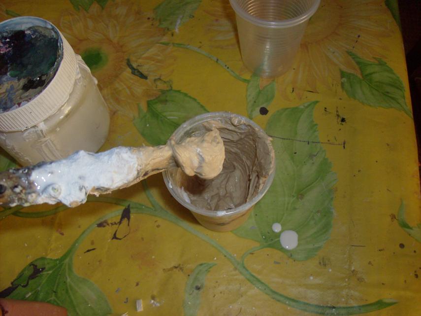

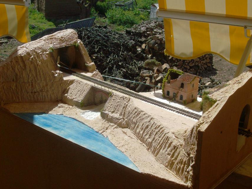

Ecco il nuovo step
Dopo aver preparato la pastella composta da: Talco,tempera,colla vinilica e pigmenti colorati,ho plasmato i rilievi :wink:

:cool: :cool: :cool: ....lo dicevo io che sarebbe venuta un'altra opera d'arte!!!! :cool:
Vivissimi complimenti!!!, grande Axel! :wink:
