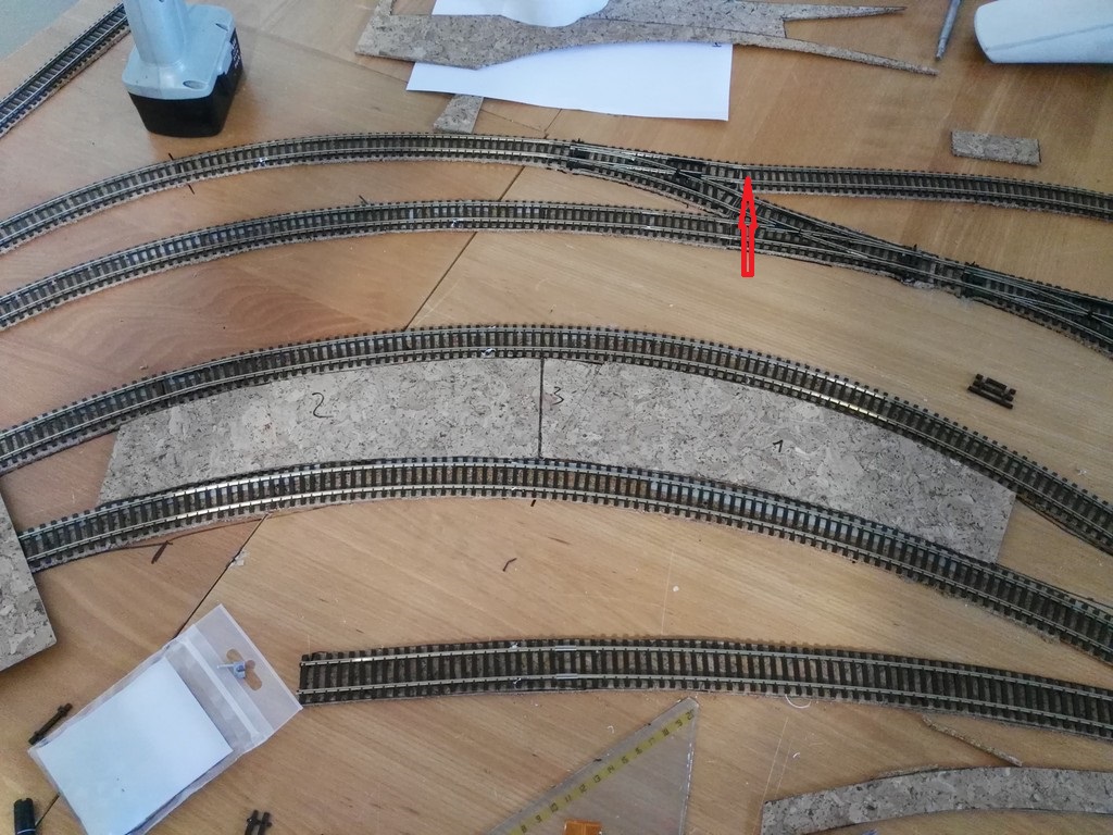

#231 Messaggio da v200 »
290,49 KB
Attenzione a dove ho messo la freccia i binari fanno un angolo strano, potresti avere degli svii o sganciamenti
andrace
Messaggi: 237
Iscritto il: mercoledì 24 aprile 2013, 14:46
Nome: andrea
Re: Borghetto Andrace
#232 Messaggio da andrace »
v200 ha scritto:
290,49 KB
dopo ci controllo, ma mi pare che sia ok li... ti faccio sapere!
#234 Messaggio da v200 »
In pratica la carrozza traccia un arco di circonferenza
12,16 KB
La retta iscritta nel cerchio è la parte inferiore della carrozza che taglia la traiettoria andando ad urtare la banchina, mentre i carrelli rimangono sulla circonferenza punti A ed B.
