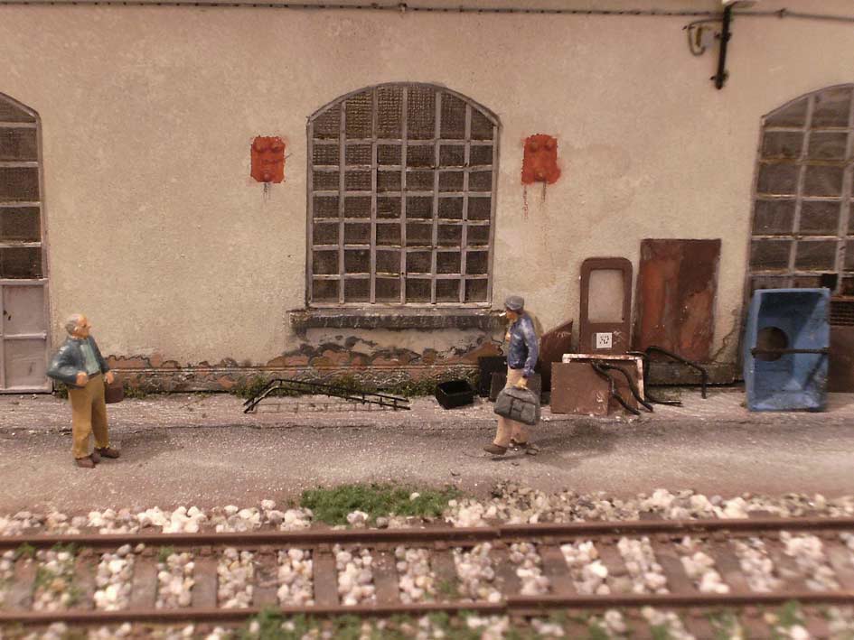

Una domanda: ma al termine del lavoro hai usato del fissativo trasparente o qualcosa del genere per mantenere nel tempo le varie verniciature?
Ed ancora: puoi spiegare la tecnica che usi per dipingere gli aloni di umidità degli intonaci esterni degli edifici e le scrostature?
Grazie ed ancora complimenti.
Ciao Fabiano

...E senza fiato, mi lasciano TUTTI i vostri straordinari commenti, AMICI, vorrei rispondere ad ognuno di voi ma credo sarebbe un po complicato, comunque...non ho parole !! :cool: :cool: :cool: :cool: :cool: :cool: :cool:
- Intanto rispondo a Fabiano, :grin: . :cool: . che naturalmente ringrazio e mi permette di ampliare il discorso : al termine del lavoro non ho usato nessun fissativo trasparente per mantenere nel tempo le varie verniciature, per mia esperienza non lo ritengo necessario, molto difficilmente le tonalità si altererebbero, a meno che , cosa ovvia ed improbabile , non venga esposto per lunghissimi periodi sotto la luce diretta del sole ; le tecniche che ho usato per le sfumature sono diverse, in parte con smalti pachi molto diluiti, ma fondamentali assolutamente sono state per tutto l'edificio, le matite colorate che ho usato con estrema delicatezza ed attenzione, proprio nella parte bassa di perimetro in cui al vero l'umidità agisce maggiormente sull'intonaco , è un particolare che io consiglio di osservarne molto attentamente al vero, lo stato di qualsiasi edificio, e che gioca un ruolo molto importante per il realismo finale di un modello, possibilmente nessuna sfumatura dovrebbe essere realizzata a caso secondo la nostra fantasia, proprio perchè vi possono essere zone più o meno alterate o addirittura assenti e c'è una bella differenza tra "sporcare ed invecchiare", spesso queste due cose, nelle intenzioni, si confondono ; anche l'uso dell'inchiostro di china è una ottima tecnica, nei colori seppia o bruciato, proprio perchè essendo molto diluiti permettono rapidamente di creare leggerissime sfumature che nel tempo poi, si mantengono ; imparare ad osservare al vero, come spesso ho già detto, come si presenta un edificio, studiarne le tonalità e gli effetti del tempo, è fondamentale, proprio perchè la nostra fantasia tradisce sempre e proprio questa è fonte di banali errori ; l'osservazione diretta, nella realtà, permette anche di facilitare ed aggiungere ai nostri modelli, anche dettagli strani che sembra non siano coerenti in una scena, ma non è così ; poi anche lo stesso succo per modellismo steso naturalmente può creare delicati effetti di intonaco..
- Già che ci siamo, vorrei approfittarene per un suggerimento, ed è una cosa che ho notato e succede assai frequentemente e viene trascurata specialmente - dai principianti -, mi riferisco alle brutte fessure tra parete e pavimentazione di un edificio; si trascurano spesso perchè non si sa come rimediare, mentre si tratta di una cosa semplicissima che evita la sensazione che il modello " galleggi " sulla sua sede ; ho letto addirittura moltissimo tempo fa, l'articolo di un esperto modellista, che riteneva l'inconveniente di difficile rimedio...mah...cosa strana ed assurda pensai, basta solo mascherare il perimetro ed il pavimento con del nastro da disegnatori e stendere un filo di stucco, aiutandosi a stenderlo con un semplice ferretto come questo :
Il suggerimento vi sembrerà sicuramente banale, ma fateci caso, ripeto, succede spesso..

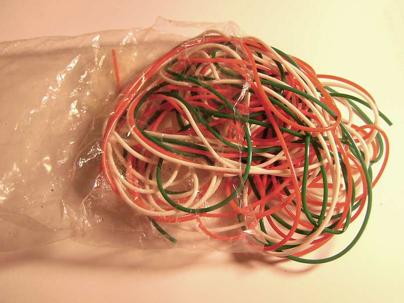

ecco alcune domande a cui non ho trovato risposta....
Come hai realizzato il tubo elettrico rosso e come l'hai ''arrotolato''
COME hai realizzato i vari rottami??
Ciao e Grazie

- Saluto e ringrazio anticipatamante , l'amico Andrea Spigarelli che ormai da molto tempo conosco :cool: :cool: ... naturamente anche gli altri, grazie ! Beh per quanto riguarda il riposo modellistico, risponedndo all'amico Andrea.. non è che sia durato molto, poichè sto preparando una piccola scenetta con una locomotiva belga proveniente da un vecchissimo modello Lima che ho profondamente restaurato, vedrò come ambientarla, lo vedrete in seguito ; Edo mi chiede giustamente come ho realizzato le tubazioni ed i rottami : niente di particolare per il tubo che in realtà è un tubicino dipinto in plastica morbida o gommosa, reperito in uno di quei negozi che vendono oggetti vari per 1 € nel reparto cartoleria, sono confezionati in sacchettini , ne avevo preso uno pensando che prima o poi mi sarebbero stati utili ed infatti.. eccolo :
due gocce di cianoacrilico sono bastate per fermarle avvolte, non dimenticando di simulare anche il filo di ferro che come al vero le trattiene in questo modo ;
mentre per le lamiere a volte ho usato lamierini in acciaio provenienti da vecchi floppy-disk tagliati a misura e dipinti o altri in alluminio di minimo spessore, alcuni simulano parti di porte di carrozze, le ho dovute creare a traforo ; la vecchia cappa è anch'essa in metallo, non molto simpatica a farsi . Ciao Edo ! :wink:
